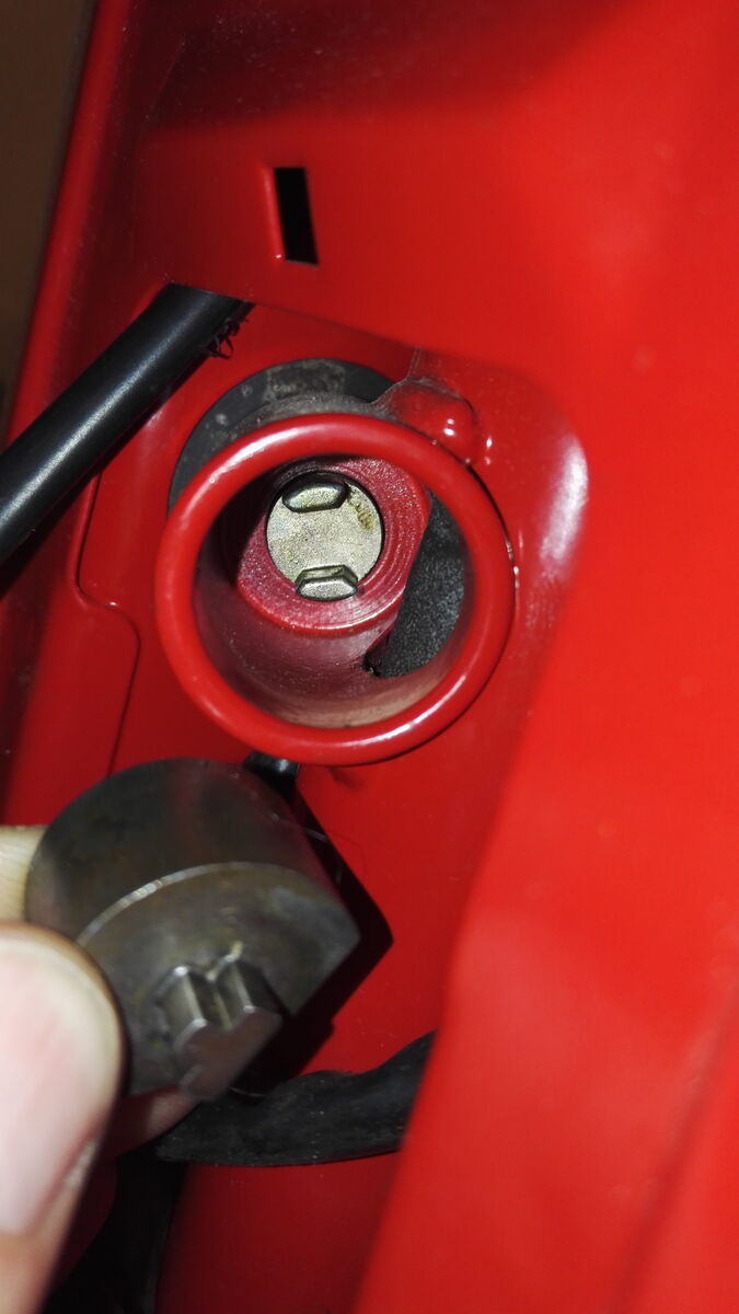

    Hallo allerseits,
    leider habe ich nach der Restauration der Vespa PK 80 s den Vorbau in falscher Reihenfolge zusammengebaut. Es fehlt jetzt nur noch das Lenkradschloss. Das muss aber offensichtlich vor der Gabel eingebaut werden. Da ich jetzt nicht unnötig viel wieder zerlegen möchte, nun meine Frage: Muss die Gabel komplett raus oder kann man das Lenkradschloss irgendwie einsetzen, ohne beispielsweise die nervigen Bowdenzughüllen herauszuziehen?
    Gruß,
    Christian

    Nee, das muss wieder zerlegt werden...

    Danke, das habe ich befürchtet.
    Ich hatte gehofft, dass das Steuerrohr nicht ganz raus müsste.
