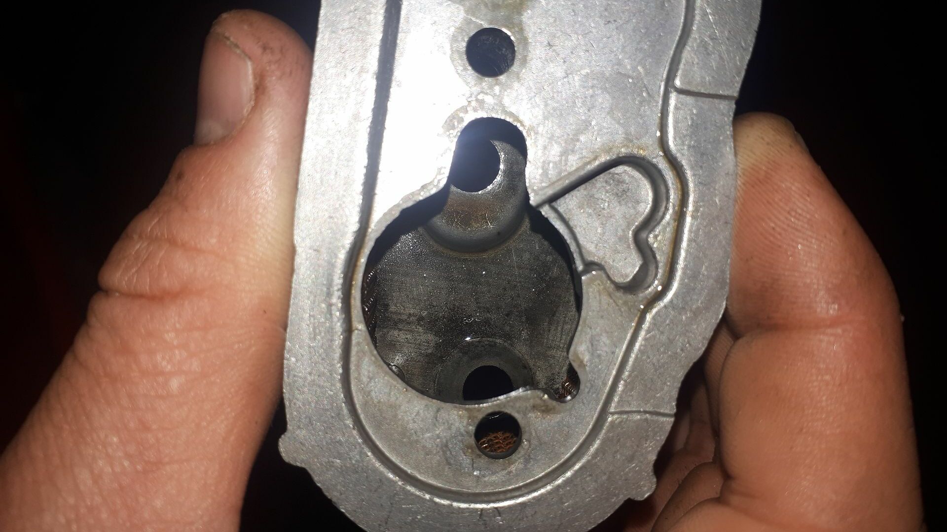

  • Hilf mir mal auf die Sprünge...Hast du da ne Ölpumpe drin?
    Nee, oder?
    Wieviel Öl mischst du aktuell dazu seit der Motorinstandsetzung vor 200 km?

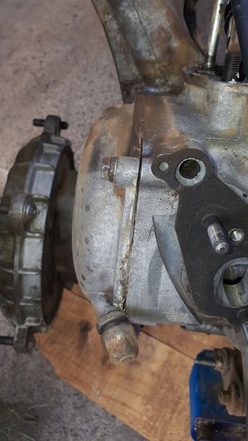

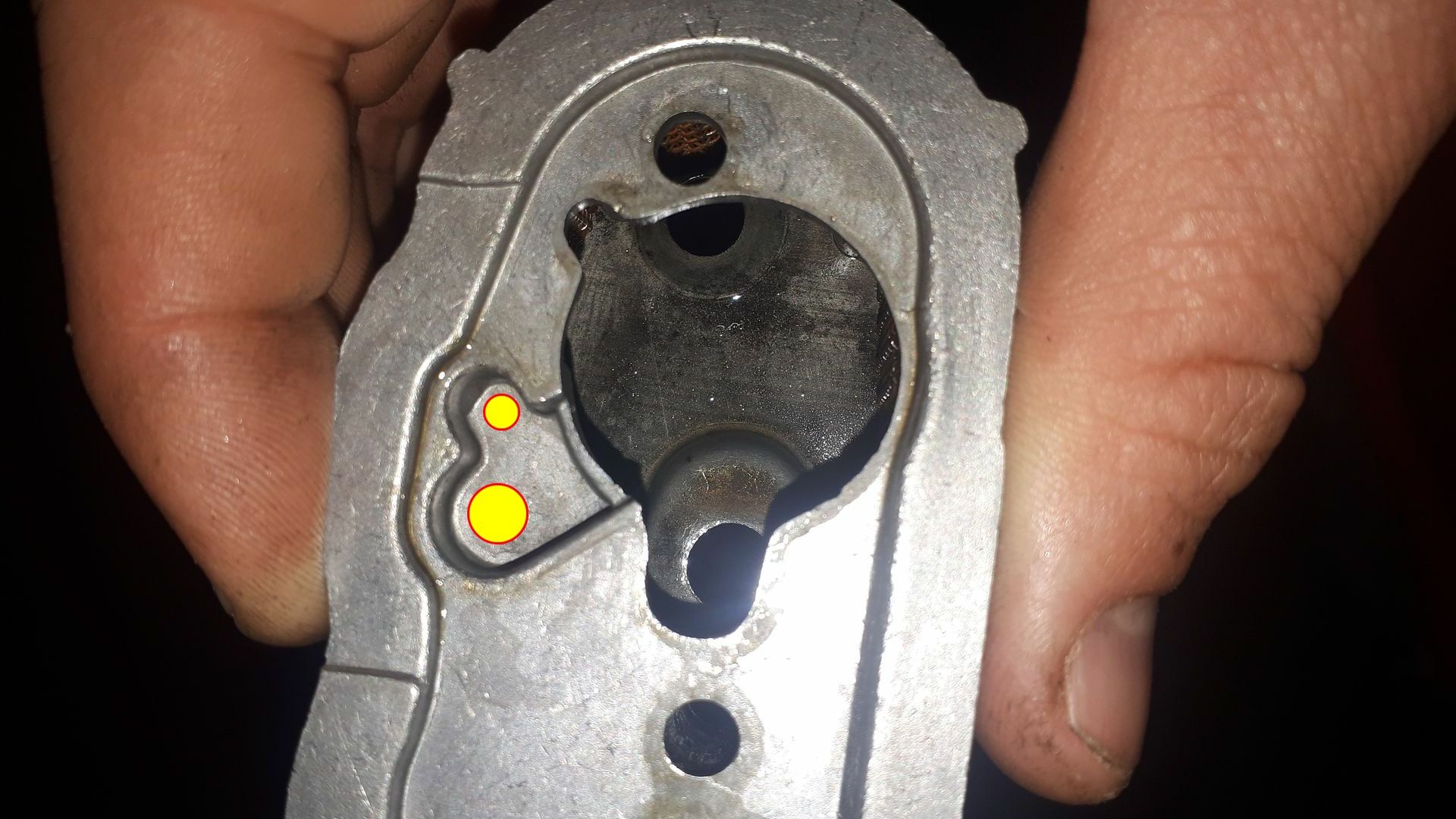

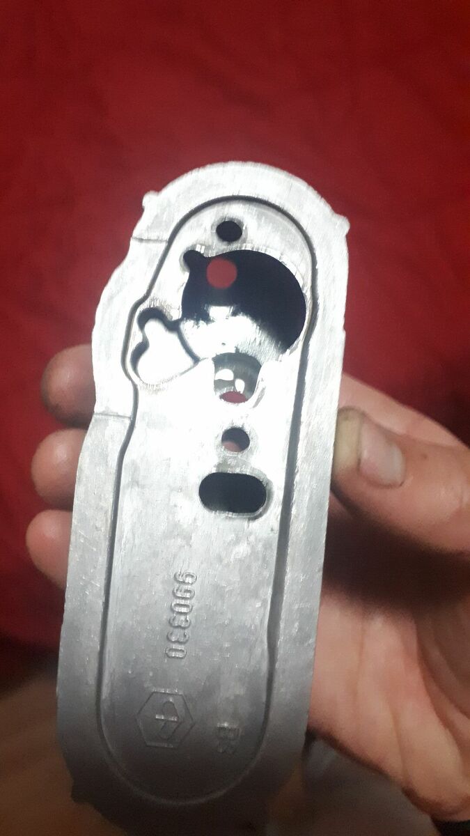

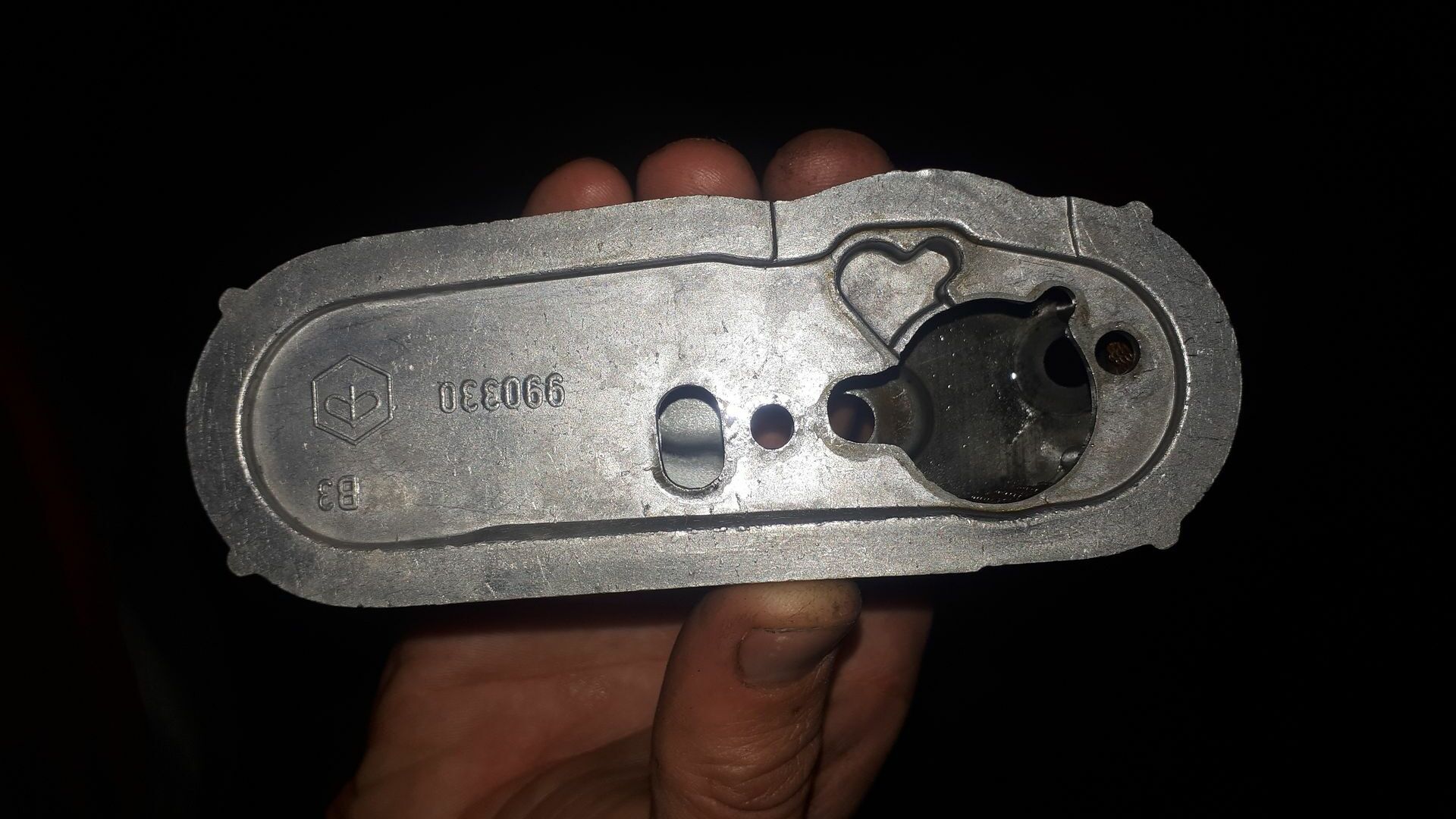

    • Aha, danke für die Info.

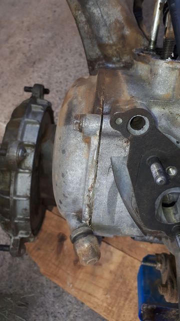

    • Richtig: dass Loch wäre für die Zapfwelle der Ölpumpe. Die müßte jemand stillgelegt und einen Stopfen reingemacht haben, offen soll das nicht sein. Bei manchen Motoren ist das Loch vorgegossen, man erkennt es zwar, es ist aber ein Sackloch.
    • "Getrenntschmierung" hieße übrigens mit Ölpumpe...Selbstmischen heisst Gemischschmierung.

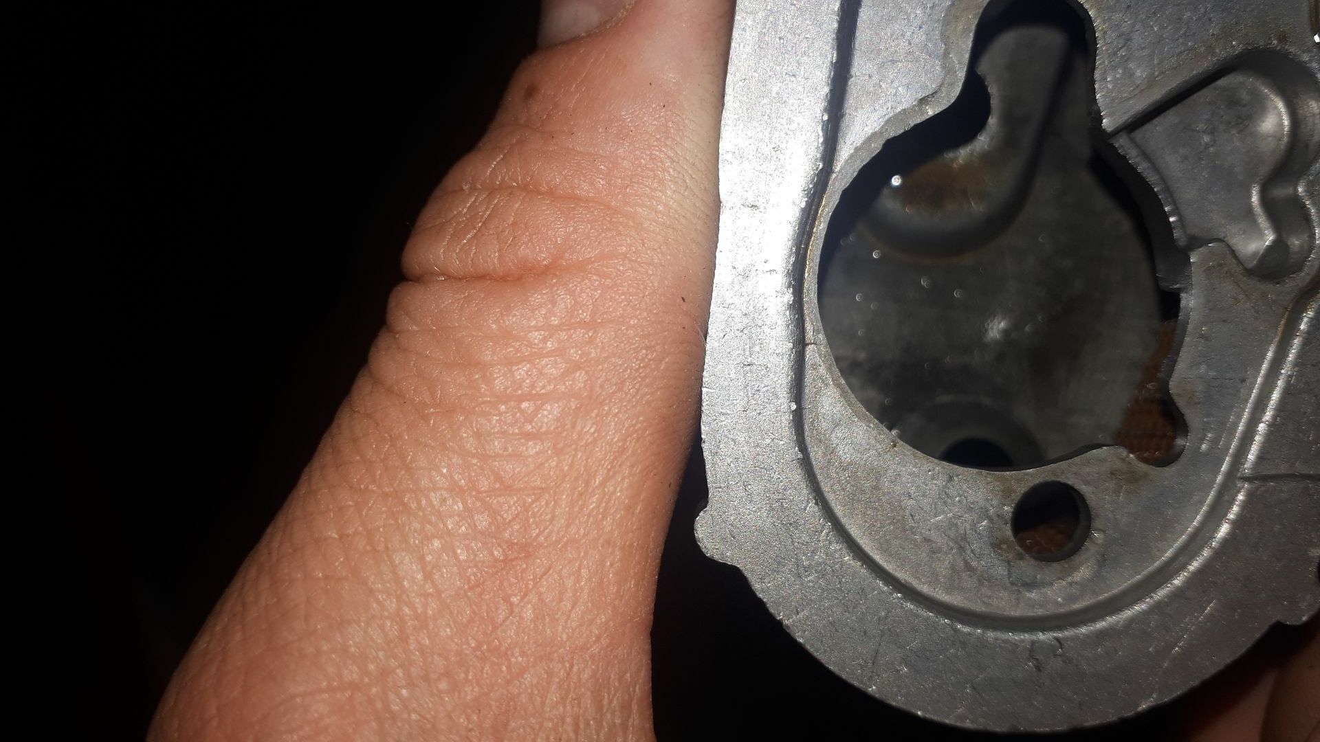

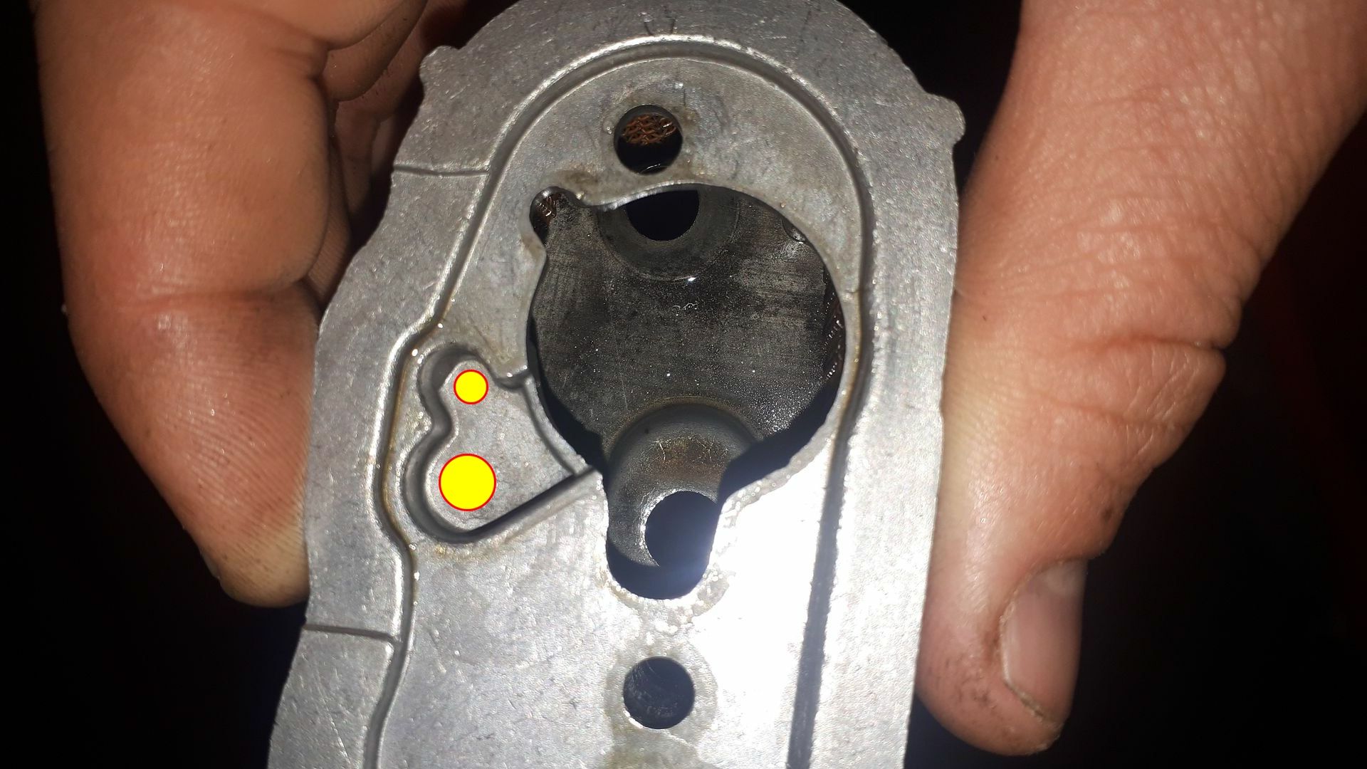

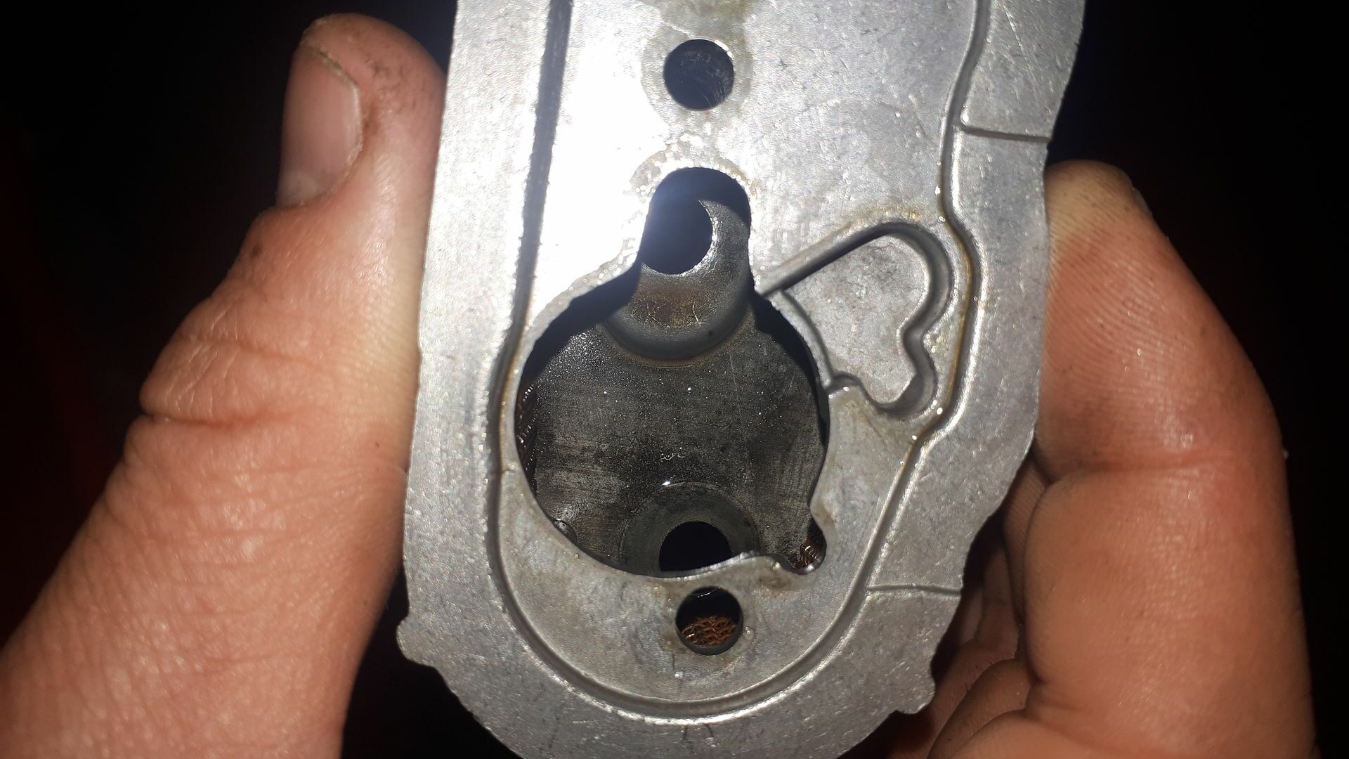

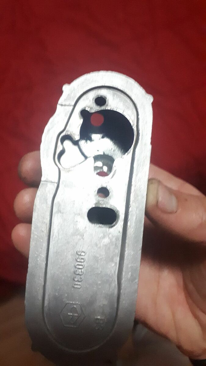

    • Bei Motoren mit Ölpumpe haben Vergaserwanne + Vergaser spezielles Details: unten in der Wanne ist ein Ölkanal. Der führt am vorgesehenen Vergaser zu einer Öffnung im Vergaserfuß.
    Ich sehe den Dichtungsabdruck einer normalen Wanne, also ist es keine "Lusso mit Kanal".
    Die Öffnung im Vergaser muß bei Gemischschmierung vorsichtshalber geschlossen werden (ich z.B. schneide ein M4 Gewinde rein und setze eine Madenschraube rein), sonst könnte der Vergaser u.U. dort Nebenluft ansaugen...oder es sollte der Vergaser ohne dieses Loch verbaut werden.
