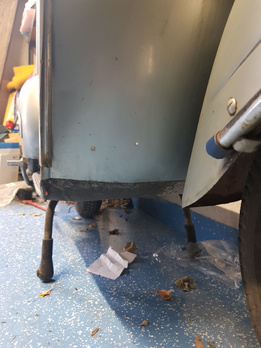

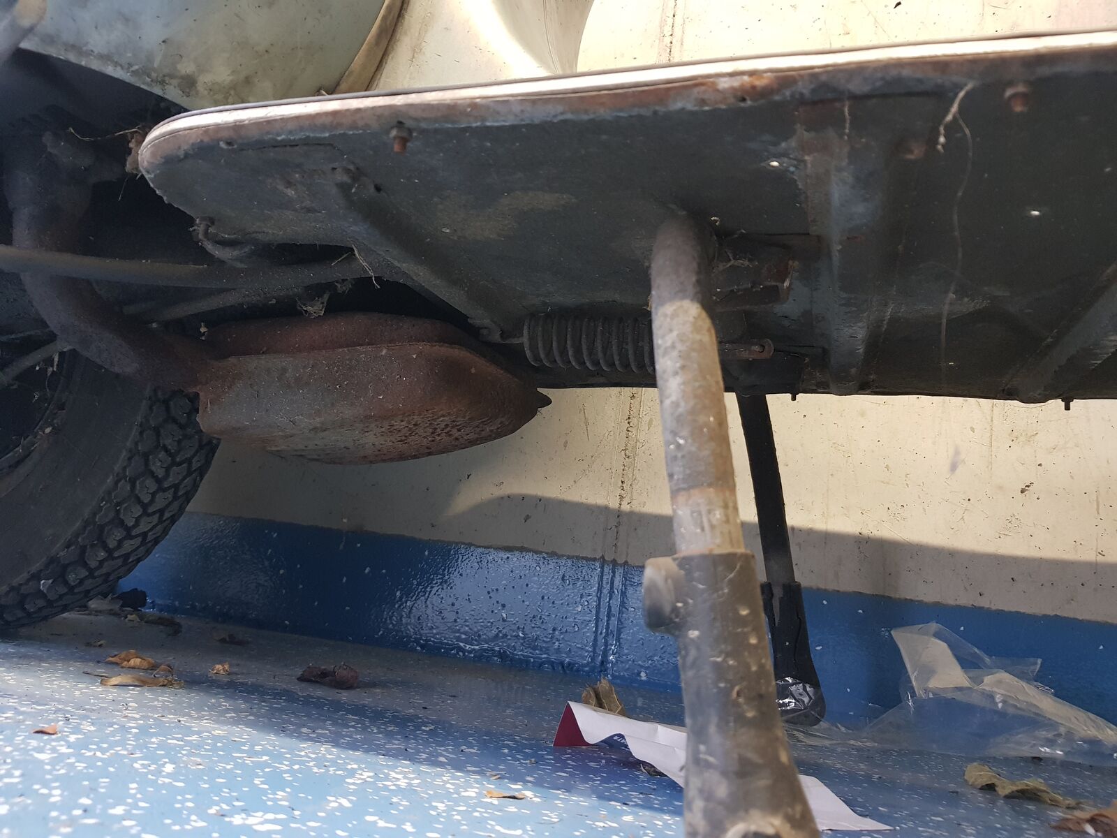

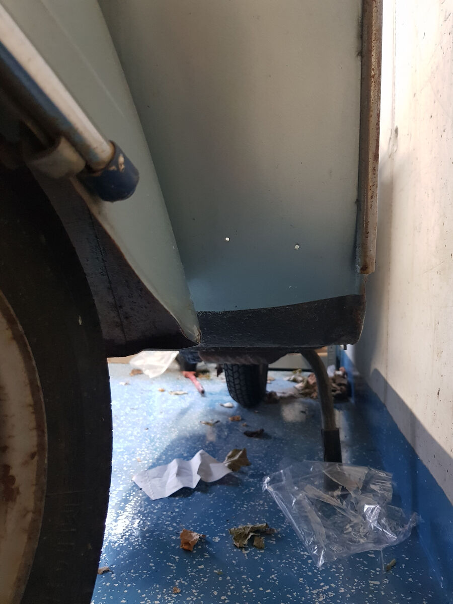

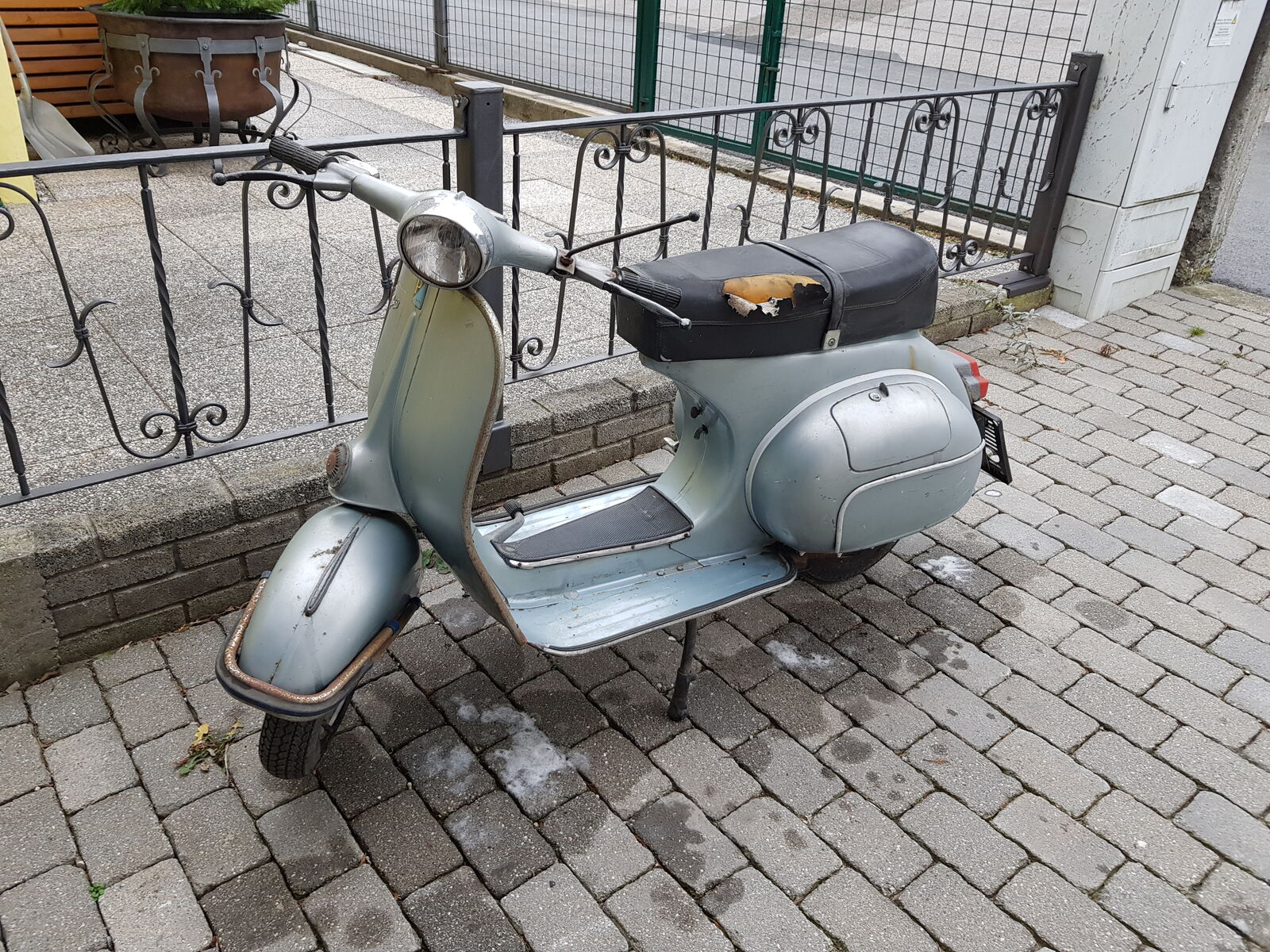

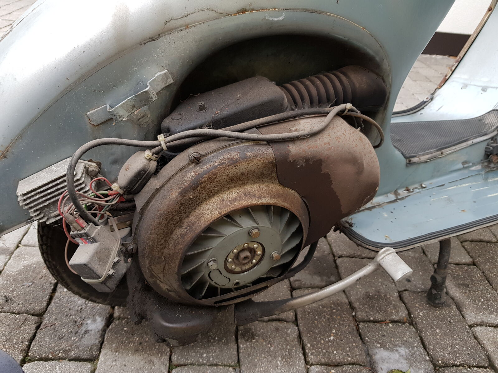

    ich habe eine alte Vespa 150 VBB T1 Bj 1961 bekommen.
    Alte Vespas haben mir schon immer gefallen, aber ich hatte nie eine, bin nie eine gefahren und kenne mich nicht aus (Modelle, Probleme usw.....)
    Handwerklich bin ich geschickt und das Ziel ist es auch dass ich soweit komme die meisten Sachen selber zu reparieren, um nicht immer eine Werkstatt zu benötigen und auch unterwegs vom Fleck zu kommen, sollte es ein Problem geben was es sicher gibt bei so einem Oldtimer
    Nun fürs erste werde ich die Vespa aber nun nach den 10 Jahren Standzeit die sie hat in eine Werkstatt bringen die auch alte Vespas ständig reparieren und was davon versteht, um den Motor Bremsen usw checken und servicieren / reparieren zu lassen und das Pickerl zu machen. Dann wäre sie ja soweit einsatzbereit, bis auf die kaputte Sitzbank ,die einfach zu tauschen ist und sollte dann wieder sicher unterwegs sein.

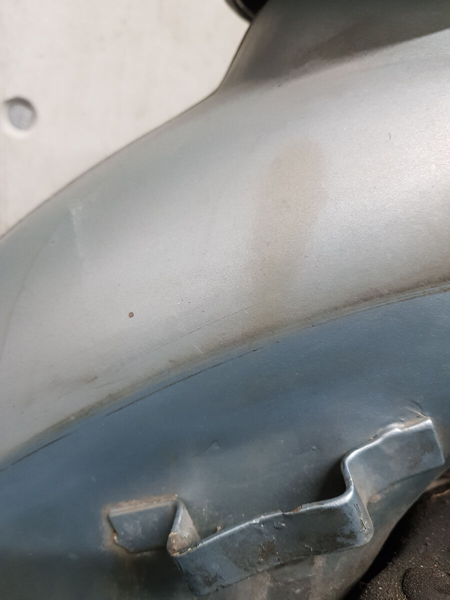

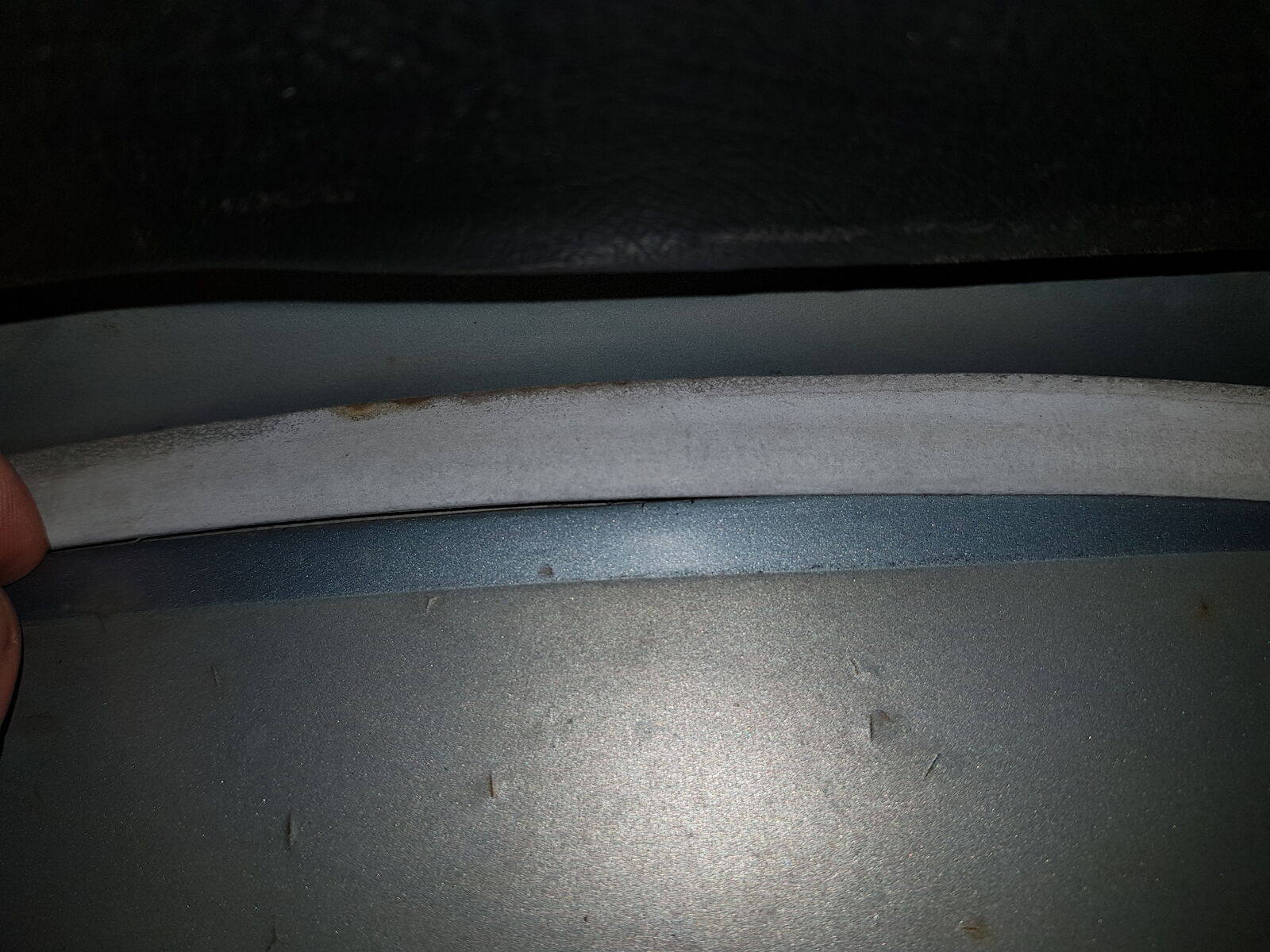

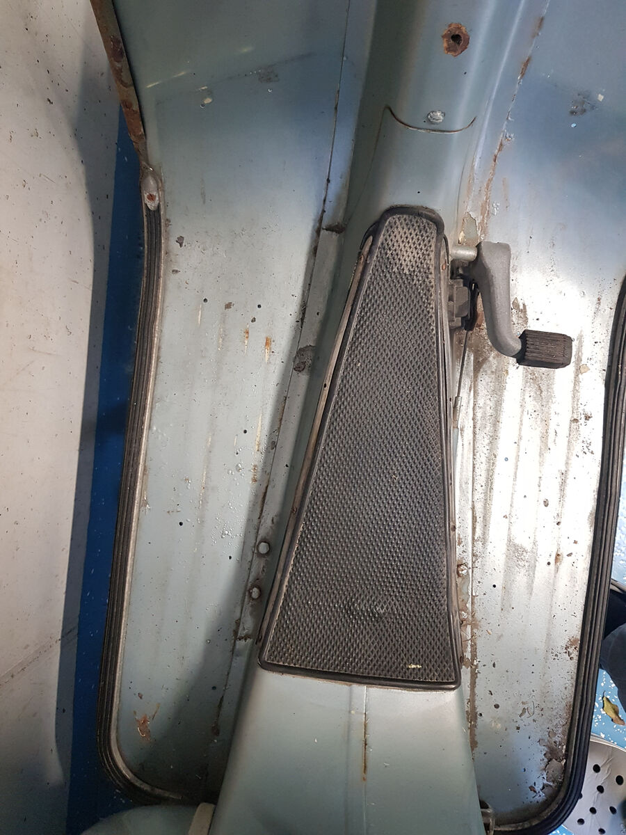

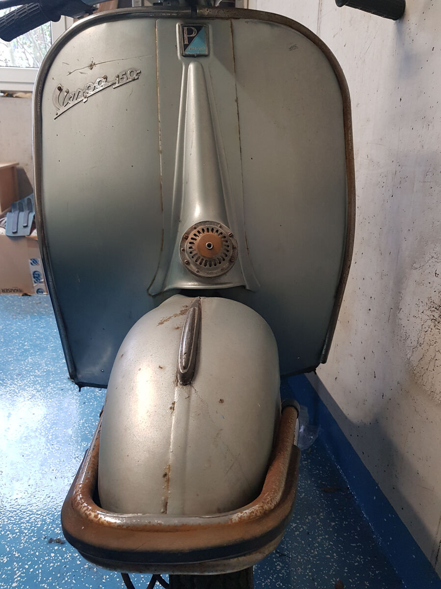

    Nun stellt sich mir die Frage zur Restauration und da bräuchte ich bitte eure Hilfe / Meinung. Ich persönlich hätte gerne alles original (man darf die bald 60 Jahre auch sehen) und ich finde es hat einen gewissen Charme alte Sachen zu erhalten, wenn es Sinn macht......
    Was würdet ihr bei so einer Vespa machen bzw. machen lassen? Vielleicht auch garnichts?
    Was rentiert sich zu machen?
    Was ist schon nicht mehr original? Ich denke die Sitzbank oder? Bei den meisten dieses Baujahres sehe ich zweigeteilte Einzelsitze?

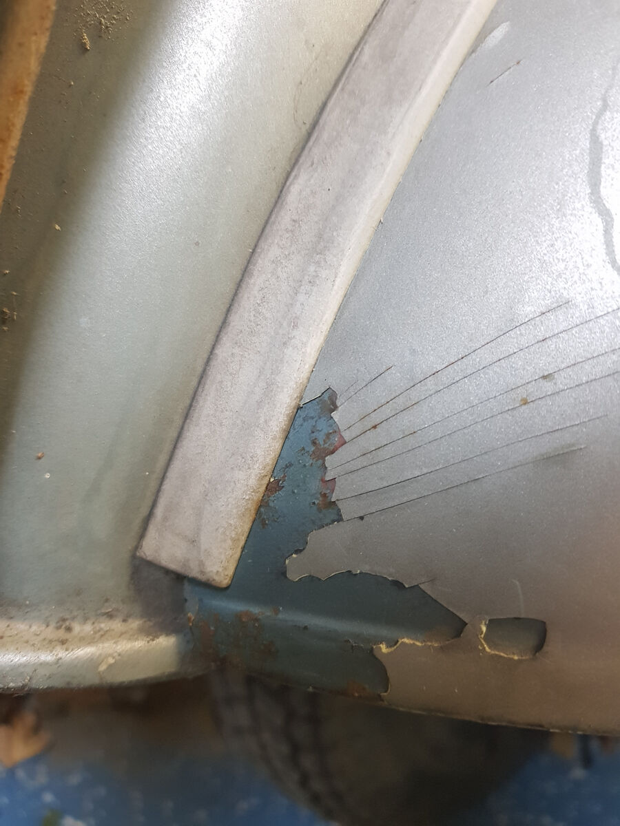

    Leider ist es nicht der Originallack, (siehe Foto) da stellt sich dann die Frage:
    1) So lassen
    2) Originallack freilegen, wobei mir da nicht ganz klar ist was dann dabei rauskommt
    3) (Sandstrahlen) neu lackieren
    Bitte schreibt mir eure Ideen Meinungen dazu.(Was machen, Farben, Ideen, Erfahrungen....) Wäre sehr dankbar

    Servus erst einmal!
    Mein Vorschlag bezieht sich darauf, den Roller nicht zu "restaurieren (das bedeutet Zustand herstellen alles wie neu oder besser), da ich nach Inaugenscheinnahme der Bilder auch der Meinung bin, daß man den so erhalten sollte. Allerdings sieht man leider nicht die Unterseite und das Frontend...also falls dort Unfallschäden sind, die du uns nicht zeigen willst...?
    ...Zur Anregung:
    • Einmal komplett zerlegen und alles reinigen
    • O-Lack freilegen sofern, er sich mit Aceton abwaschen läßt, Rost sofern vorhanden entfernen, solche Stellen konservieren so wie sie sind.
    • Optional kann man die lackierten Teile mit ganz feinem Schleifvlies anpadden und zum Schutz mit seidenmattem 2K Klarlack konservieren (den gibt's auch in der Dose)
    • Technik instandsetzen und kaputte Teile ersetzen, damit das Ding zuverlässig fährt.
    • Der Motor ist ein Thema. Der wurde nie überholt o.ä., bei den Dreckschichten kann ein Archäologe sicher interessante Erkenntnisse erzielen. Da ist übrigens eine 12V-Umrüstzündung dilettantisch hingepfriemelt...das offen herumbambelnde rastalockenartige Kabelgewitter am Motor sieht ziemlich grausam unprofimäßig aus, so als ob es jemand für Geld dort lustlos drangequetscht hat - das geht schöner! (Unoriginalität ist sicherlich das geringste Problem). Das verrippte Gehäuse ist ein Spannungsregler, der dort nicht sein soll.
    • Elektrik: hier würde ich den Kabelbaum ersetzen (Ich baue die selbst, übrigens) - der Roller muß ja eh zerlegt werden- und dabei den Regler in die linke Seitenbacke verlegen, wo er auch hingehört. So ein Regler hat nicht ohne Grund Kühlrippen...)
    Bis die Kiste so dasteht, daß sie was hermacht und korrekt funktioniert, ist das mehr Arbeit als man meint (habe sowas schon öfters gemacht in den letzen xx Jahren)...
    Darum rate ich dir auch, Hilfe vor Ort von einem erfahrenen Vespaschrauber zu suchen, der dich "live" unterstützt...das bewahrt einen vor teuren und zeitraubender Herumexperimentiererei...

    Stimme @jack o'neill zu, Karosse und Blech eher so lassen oder Originallack freilegen und konservieren; Fokus auf Motor und Elektrik. Für letzteres die Schrauberhilfe hier im Forum oder dann doch die Werkstatt hinzuziehen. Beim Motor hätte ich keine Bedenken, aber Elektrik ist gerne Mal ein Arschloch.
    4,151
    21,831
    3,519
    • December 22, 2019 at 12:49
    Aufgrund Deiner Sprache und des Pickerls schließe ich, dass Du in Österreich zuhause bist. Du schreibst leider nicht, ob es sich um eine Österreicherin oder Ausländerin handelt. Abseits der Frage des Wiederaufbereitens musst Du auch klären, ob und wie Du sie im zweiten Fall einzelgenehmigt bekommst.
    Da könnte z.b. vespa4ever.at ein interessanter Ansprechpartner sein, der, wenn Du da das eine oder andere an Teilen beschaffen solltest, sicher den einen oder anderen Tipp haben könnte.
    Ansonsten bin ich bei meinen Vorrednern. Zerlegen, Lack freilegen, Teile sichten und aufarbeiten und Motor revidieren.

    da ist eigentlich jeder Fall individuell..wie das nachher aussieht? Bei dir? Keine Ahnung. Man kann ja nicht drunter gucken.
    Bilder nützen wenig
    Das bedeutet: einfach rausfinden, ob die Kiste sich mit Aceton freilegen läßt (an verdeckter Stelle ausprobieren! Alles was man braucht sind Tüchlein, Atemschutz, Nitrilhandschuhe und eine Büchse Aceton, und du weißt es!).
    Wenn das funktioniert, wurde der Roller glücklicherweise "nur" mit 1K Lack lackiert.
    Der Originallack ist immer 2K-Lack, der sich mit dieser Methode nicht auflöst - darum kann man das hier auch so machen mit dem Zweitlack.
    Geht es nicht, dann handelt es sich leider um 2K-Lack, der eine andere Chemie aufweist als der 1K-Lack und sich in Aceton leider nicht löst.
    Achtung, es gibt zwar Mittel (metahcrylsäurehaltige Abbeizer z.B.) die den 2K Lack lösen...aber die greifen natürlich den (wenn vorhanden) O-Lack ebenfalls an...

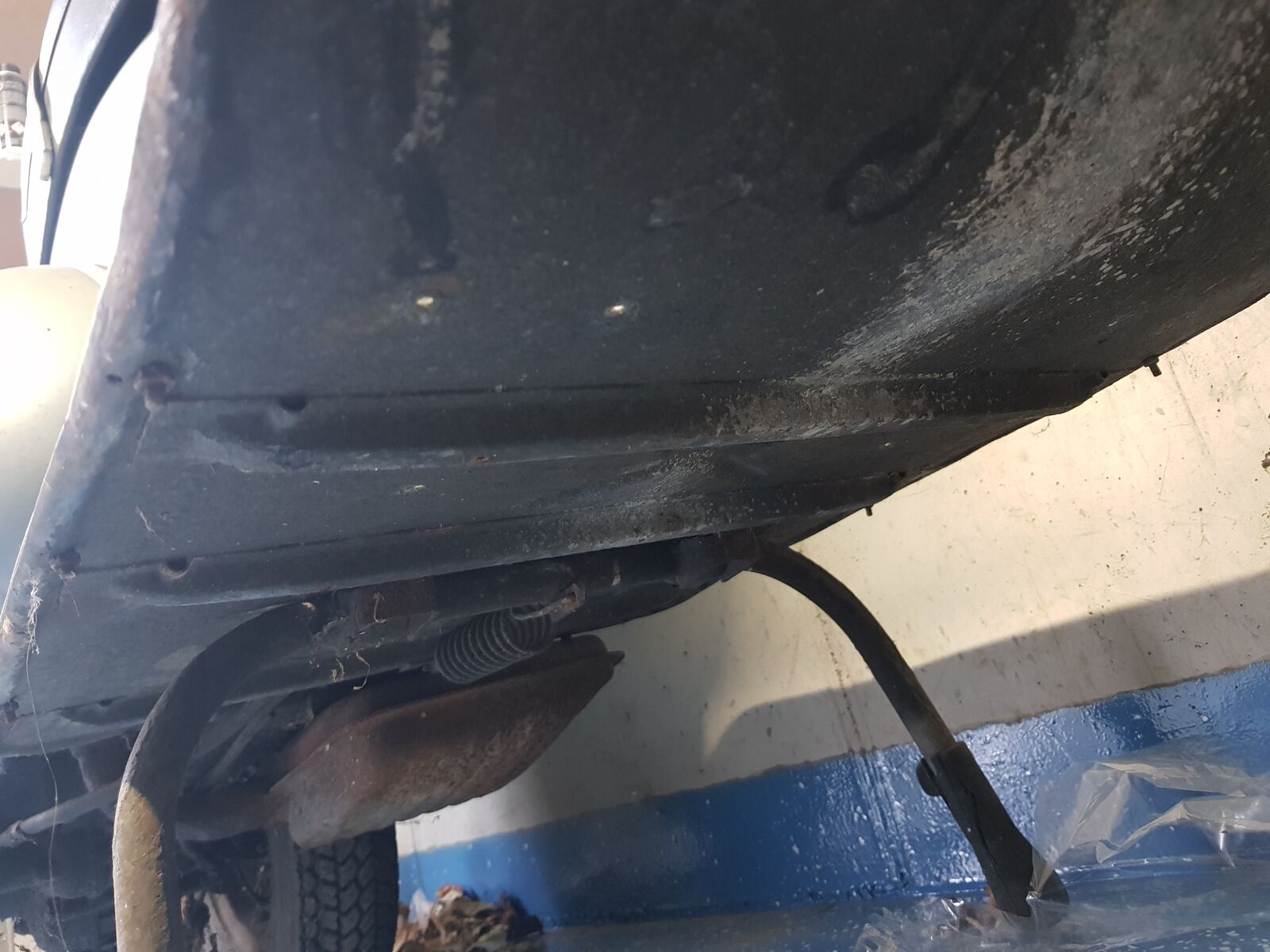

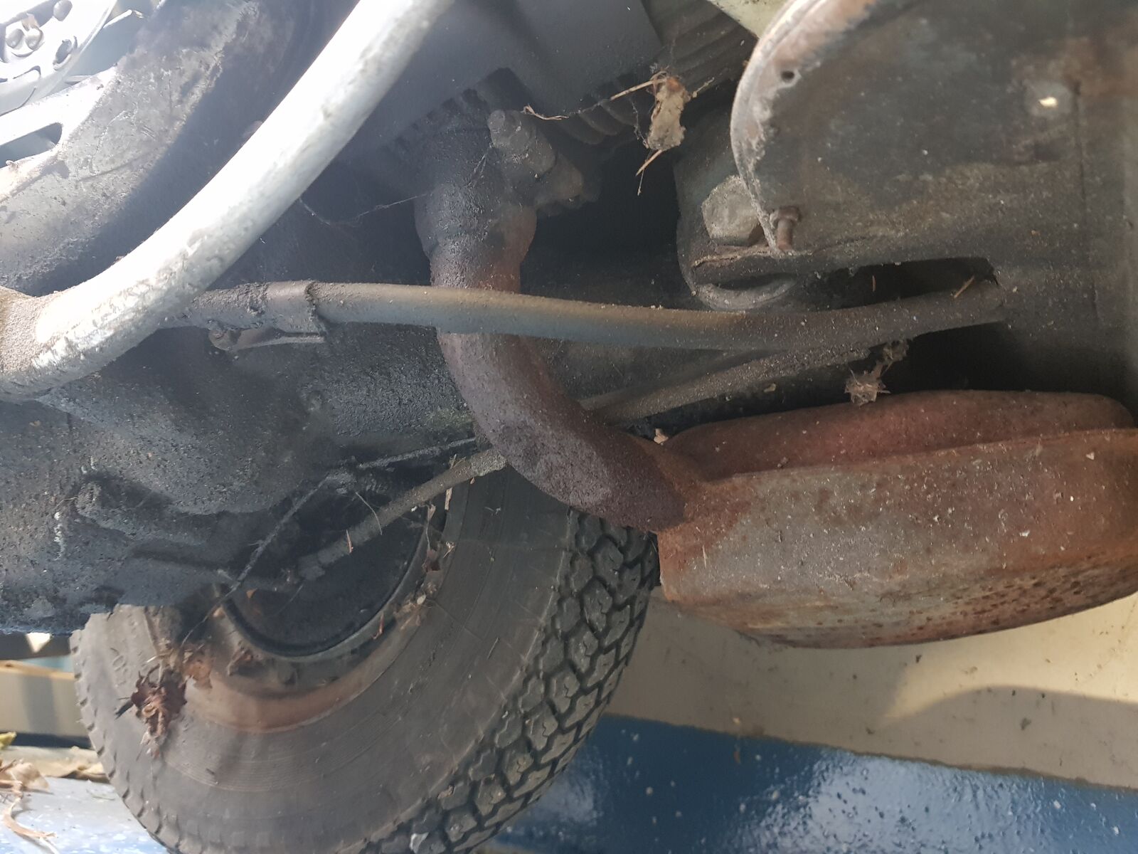

    • December 22, 2019 at 14:07

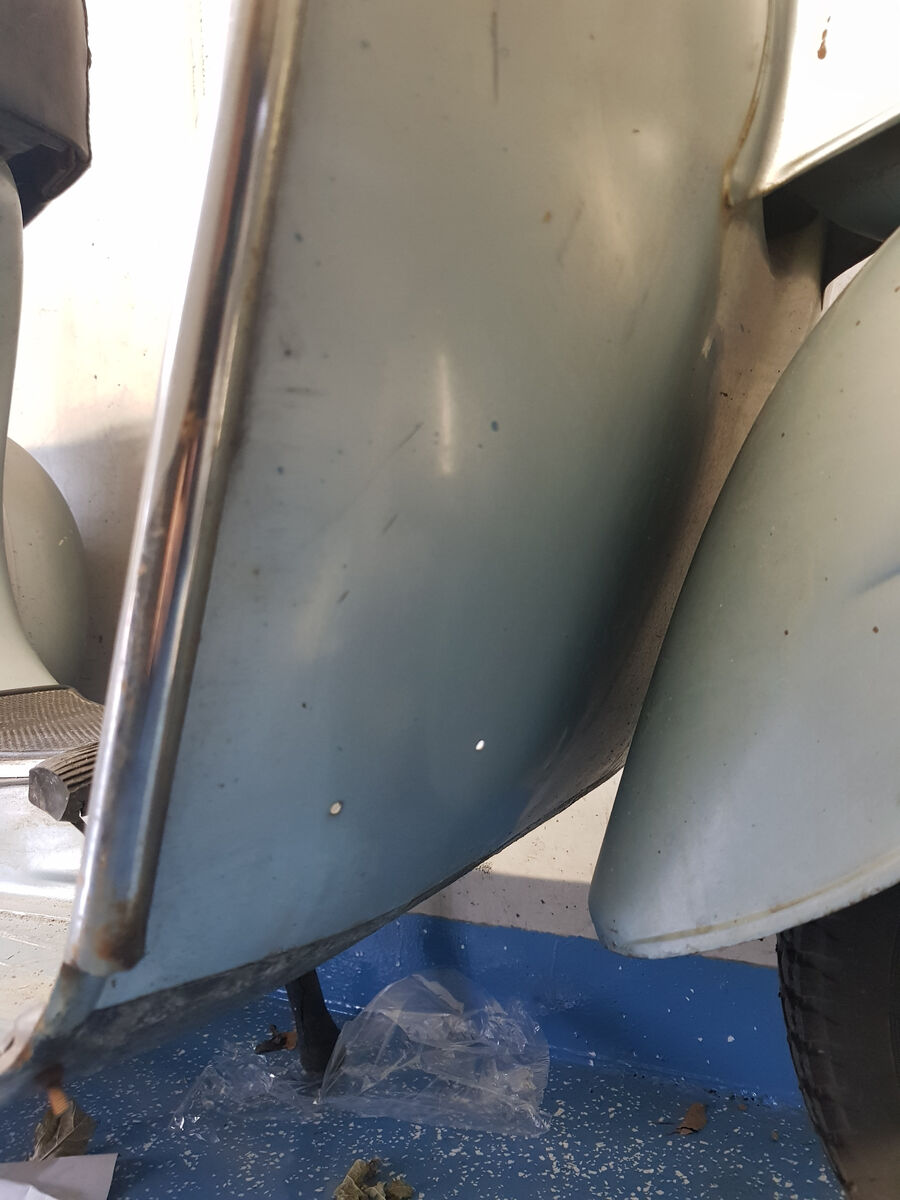

    Gibt es da bestimmte Hersteller für das Aceton oder reicht das aus dem Baumarkt auch. Sprich Aceton = Aceton oder gibt es Unterschiede?
    Was sagst du zu Unterseite und Frontend?
    Leider hat heute nichts offen sonst würde ich es gleich probieren..... Hoffe ich habe Glück, wobei mir der Lack schon recht dick vorkommt mit dem überlackiert wurde. Sieht man auf dem Bild von der Motorabdeckung etwas wo er aufplatzt ist.
    Kann ich dabei etwas falsch machen? Ich würde es einfach neben der aufgeplatzen Stelle probieren, Der jetzige Lack ist sowieso eher bescheiden.

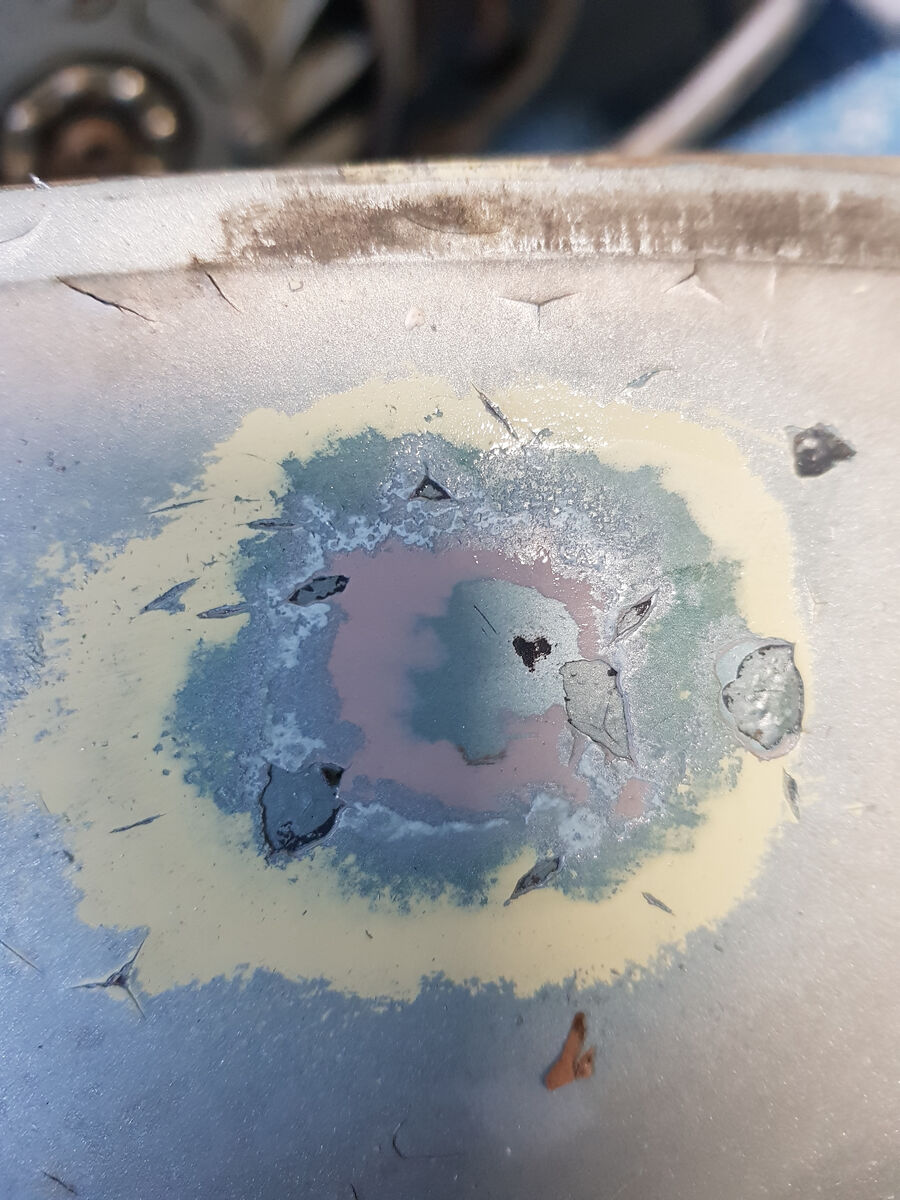

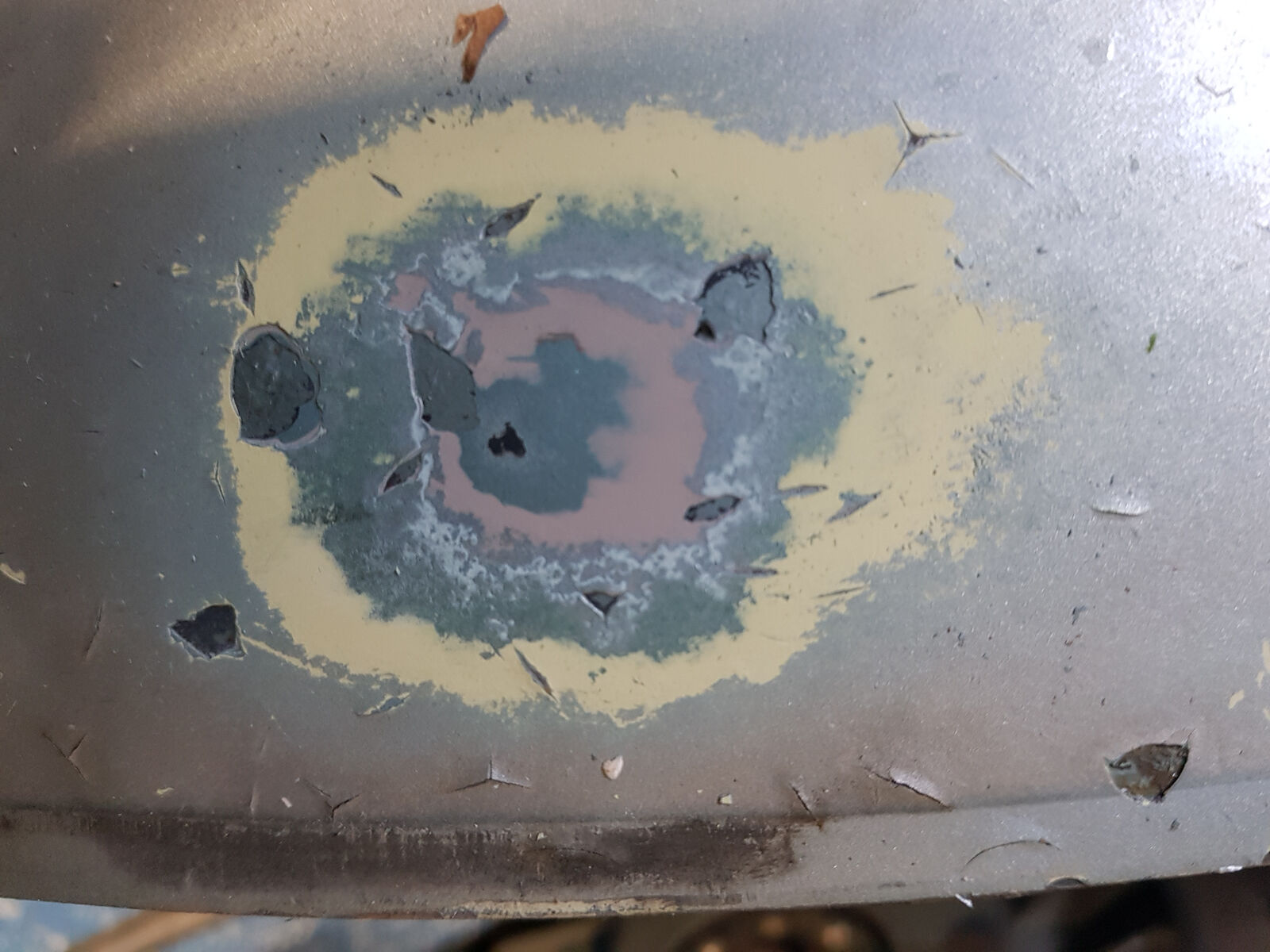

    • December 22, 2019 at 14:56
    Naja Ruhe Geduld ist nicht so meins :) Nebenbei wäre ich motiviert.
    Habe mir jetzt den Nagellackentferner meiner Frau geschnappt weil da ja Aceton drin ist und einmal mitten auf der Motorabdeckung (verdeckte Stelle :) ) getestet. Was dabei rauskommt sieht man auf dem Foto. Also 2 K Lack würde ich ausschließen da sich schon etwas löst. Denke aber die wurde nicht nur einmal Lackiert.....
    Kann mir jemand etwas zu meinem Ergebnis sagen der sowas schon gemacht hat. Gute schlechte mittelprächtige Vorraussetzungen ? Was ich jetzt schwierig finde zu wissen wo ich aufhören soll? Kann ich den Originallack echt nicht wegputzen? Ich habe mit einem Wattepad und einem Baumwolltuch geputzt bis auf die oberste silberne Schicht.
    Oberste Schicht (silber) kann man nach kurzer Zeit 2-3 min mit der Spachtel leicht entfernen. Darunter kommt dieses Gelbe zu vorschein was schon hartneckiger ist dann glaubte ich auf dem O LAck zu sein allerdings ging das dann auch ab und es kommt grau zum Vorschein. Darunter könnte die originalfarbe sein, wobei die Abplatzung die man am Bild sieht noch tiefer unten ist. Vielleicht aber eine ausgebesserte Stelle im o Lack?
    Auf jeden Fall für mich sehr spannend das ganze.

    • December 22, 2019 at 15:22
    Bin jetzt am o Lack angekommen. Am Bild sieht man den kleinen Punkt schwarz das ist eine schwarze Schicht und darunter kommt dann der o Lack zum vorschein der lässt sich dann auch nicht mehr wegputzen. Mein Plan wäre jetzt das ganze in den nächsten Tagen auf allen Bauteilen zu probiern mit richtigem Aceton nicht mit Nagellackentferner, um so festzustellen ob überall die Originalteile sind.
    Gibt es von euch Anregungen dazu?
