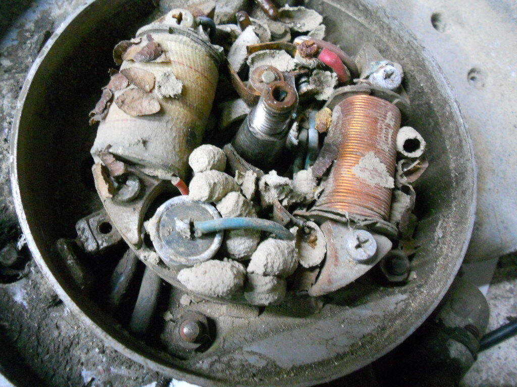

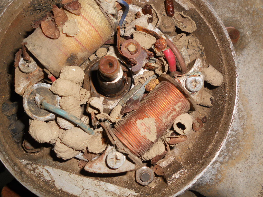

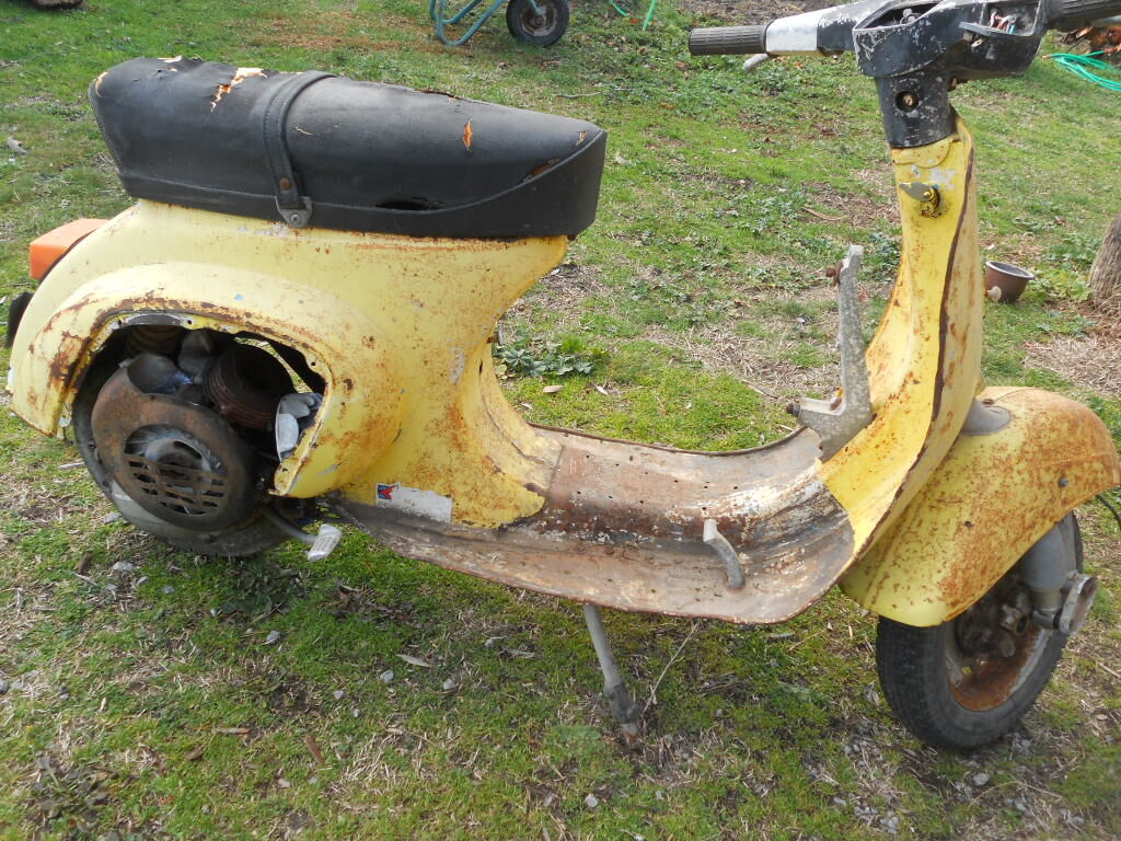

    Ich bekam zu Weihnachten eine V50 N von 1971 , die muß ich wohl restaurieren, weil sie etwas rostig ist. Heute hab ich mal begonnen , den Motor auszubauen und wollte den Unterbrecher wechseln, .....aber ich kann ihn nicht finden. Kann mir jemand helfen, ich weiß nicht mehr weiter.
    Schat aus, wie wenn irgendwelche Insekten total scharf drauf waren:+3
    Ist die Frage ernst gemeint? Wenn ja, dann bei Bild 1 bei 2 Uhr bzw. bei Bild 1 bei 1 Uhr.
    Das, ehemals, rote Kunststoffteil das mit den Sprengring festgemacht ist.

    Da waren Köcherwespen am Werk :huh: ! Das die da einen Eingang gefunden haben ....
    Baue einen neuen Kontakt ein und blase den Rest mit Druckluft sauber... dann müsste der Roller wieder funken :)
