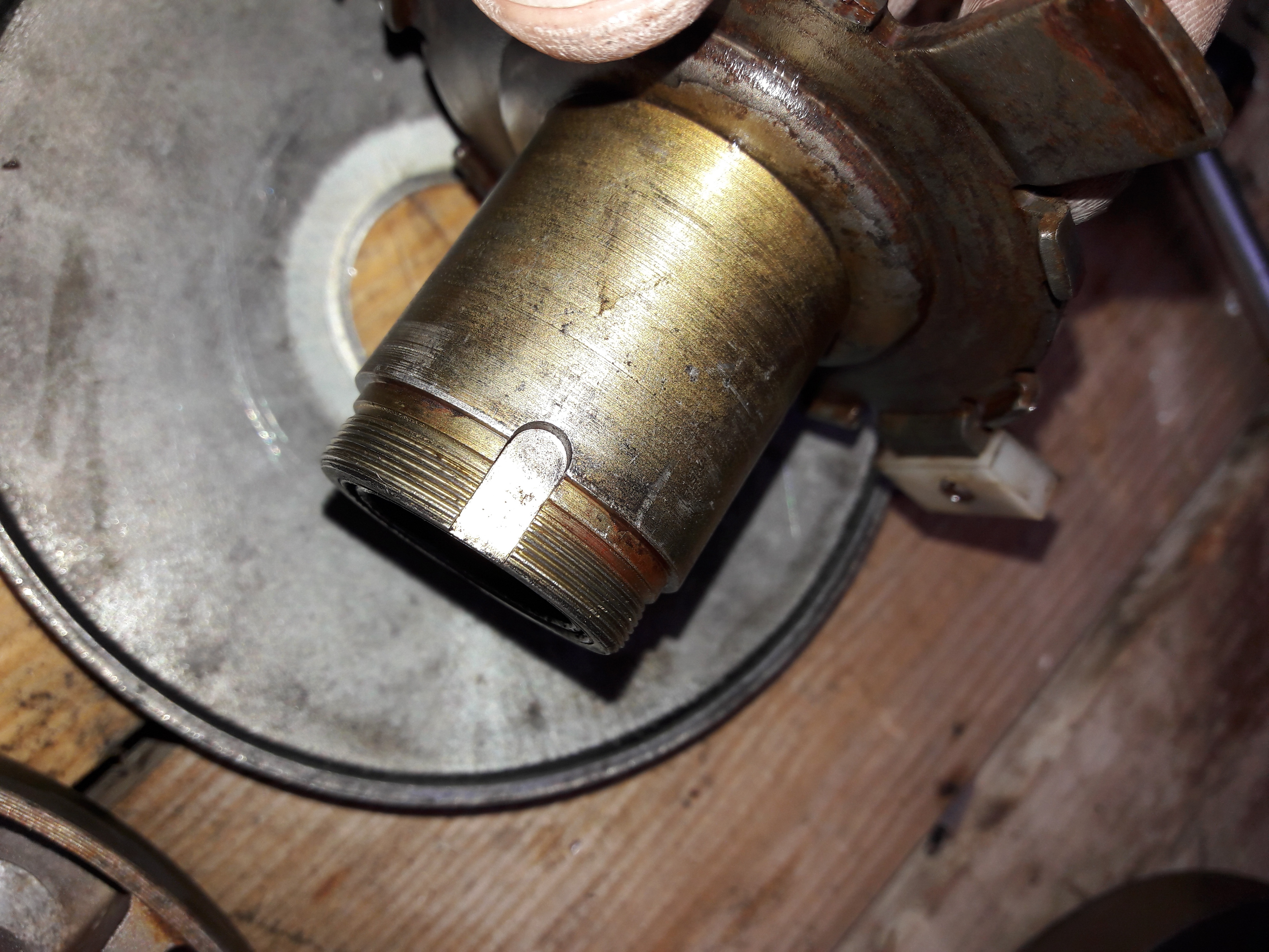

    Moin,
    Ich habe eine PK 125 S Automatica erstanden, eine aus den Baujahren 83,84.
    Ich habe den Motor ausgebaut da sie keinen Zündfunken hat (anderes Thema).
    Dabei ist mir aufgefallen das eine Messingbuchse eingelaufen ist.
    Die Messingbuchse sitzt auf der Variomatik die auf der Kurbelwelle vor dem Polrad sitzt.
    Ich denke diese ist dafür da die Keilriemenscheibe zu führen.
    Gibt es da Zeichnungen von der Automatica die mir die Ersatzteilnummer liefern oder hat jemand evtl. eine Maßzeichnung von der Messingbuchse?
    Sepp

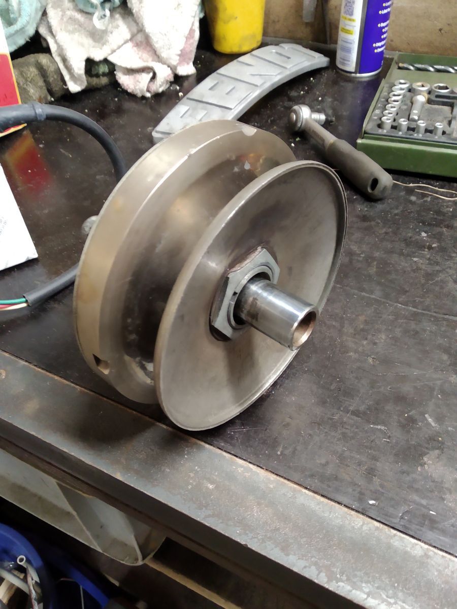

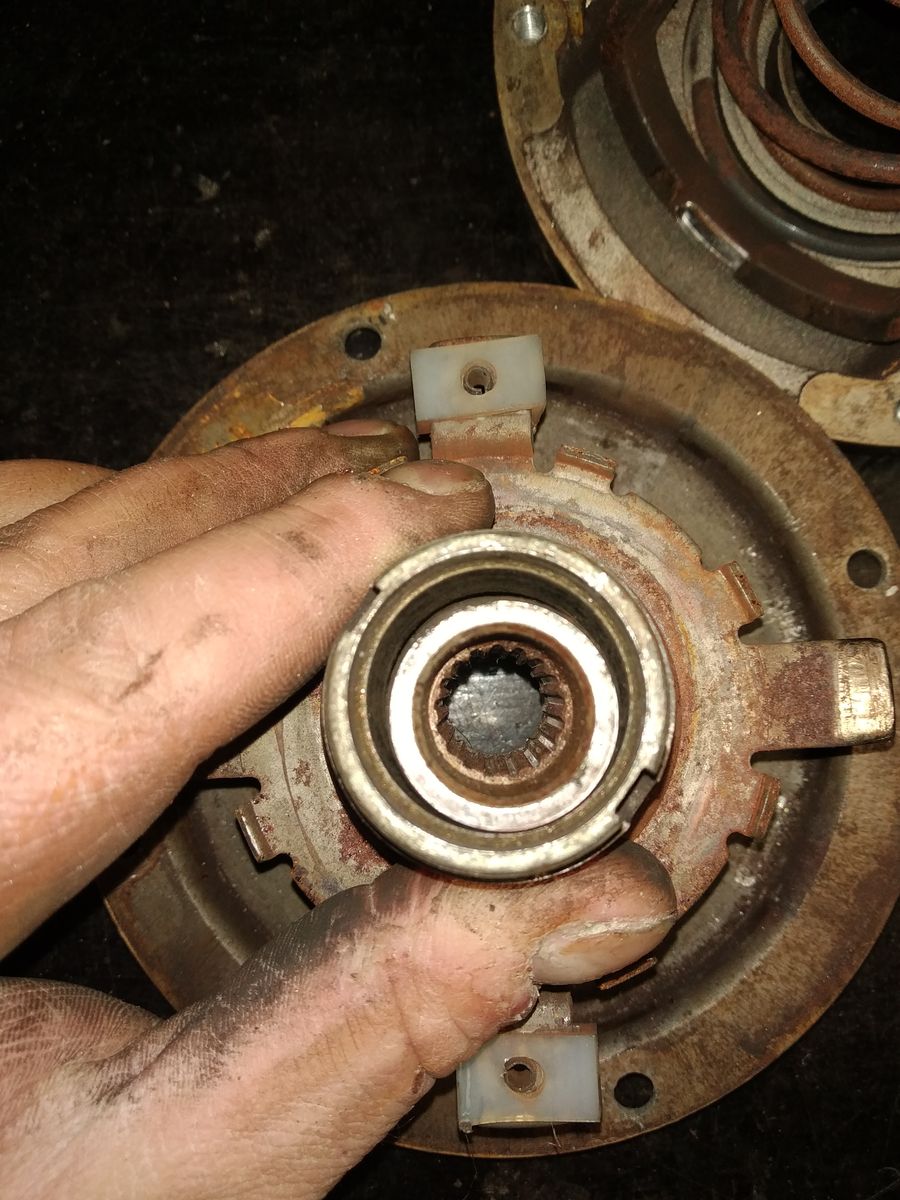

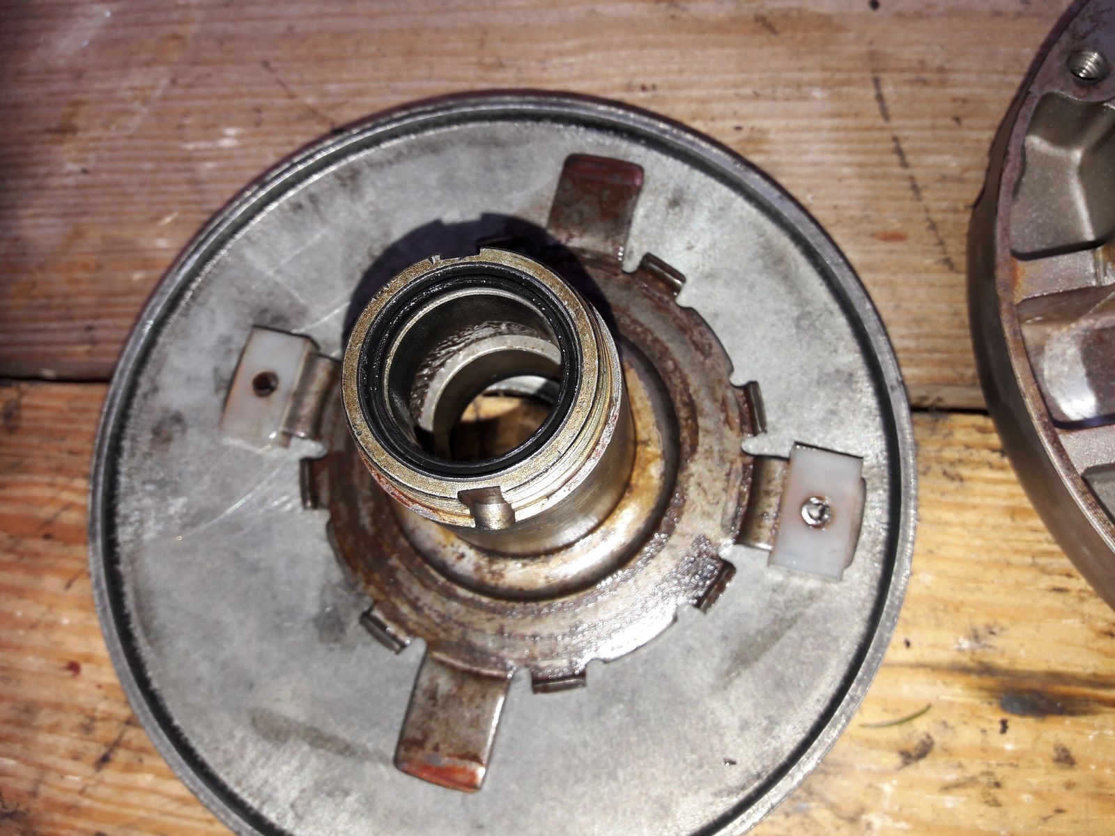

    Du meinst das Teil?
  • Sepphu
    343
    66
    PK 125 automatica
    • March 20, 2020 at 21:12

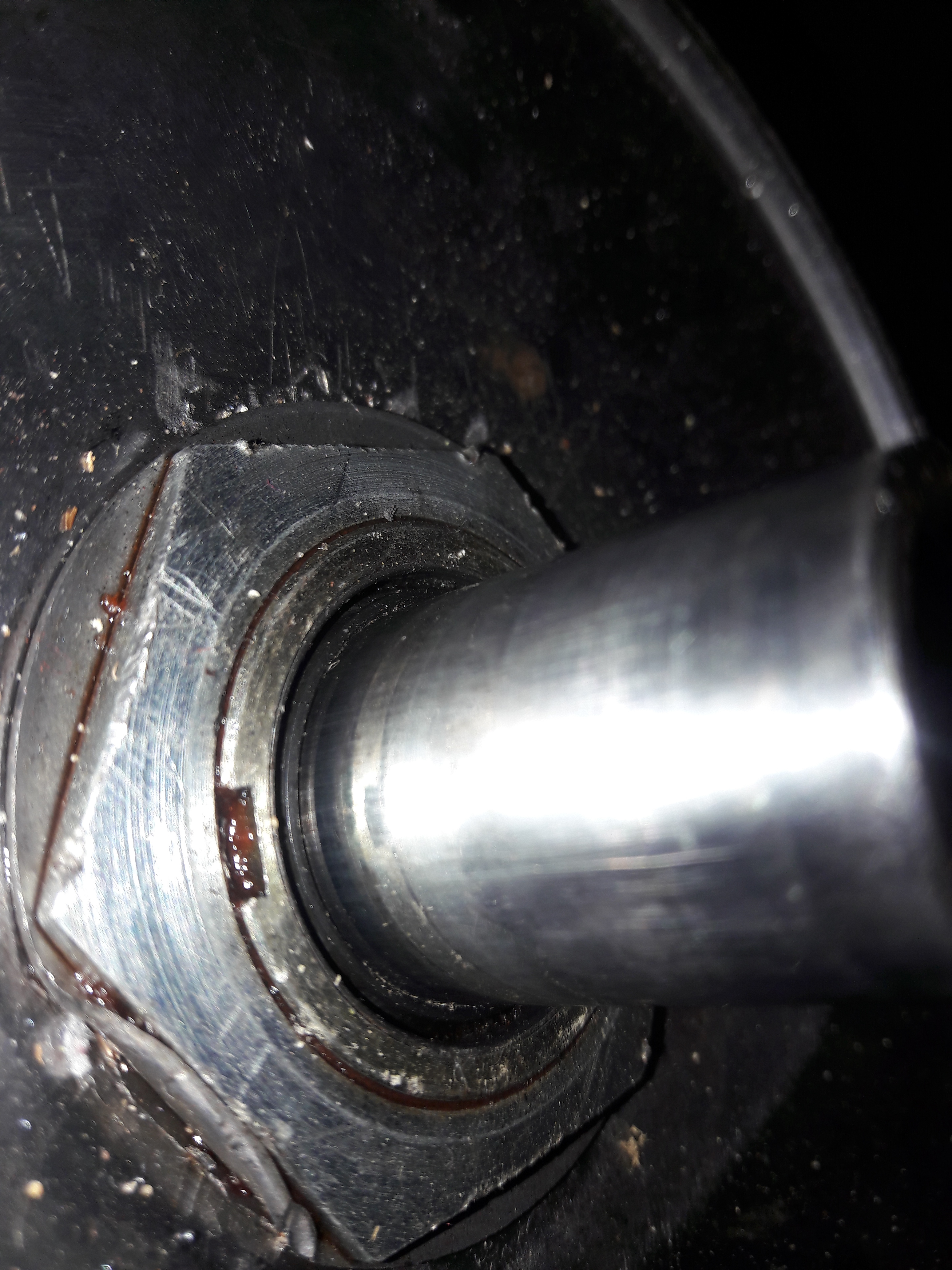

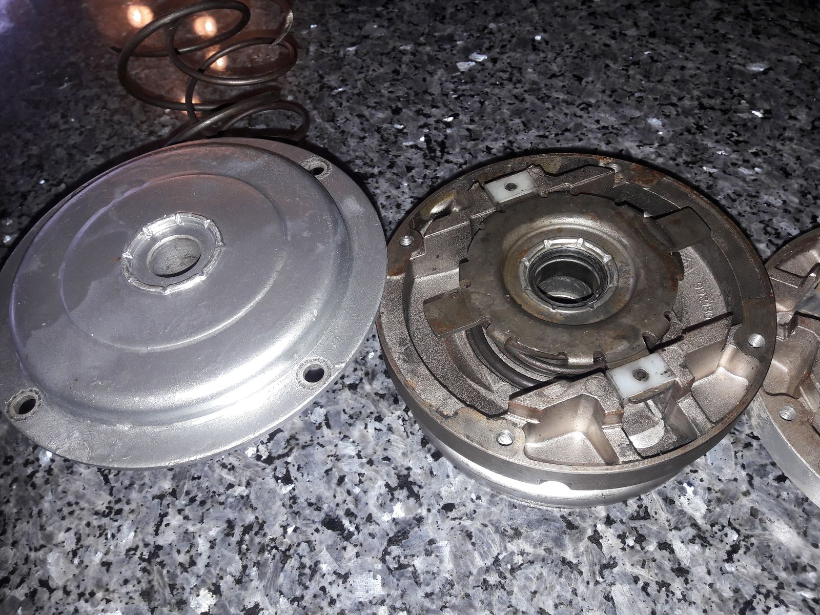

    Es geht um die Buchse die auf dem letzten Bild zu sehen ist.

  • Egal106s16
    783
    9,928
    1,803
    01662
    • March 20, 2020 at 21:49
    Das gehört nicht da hin.
    Keine Ahnung was das da macht.
    Kann dir morgen Bilder machen wie du es mal auseinanderbauen kannst zum Nachsehen ob was defekt ist.

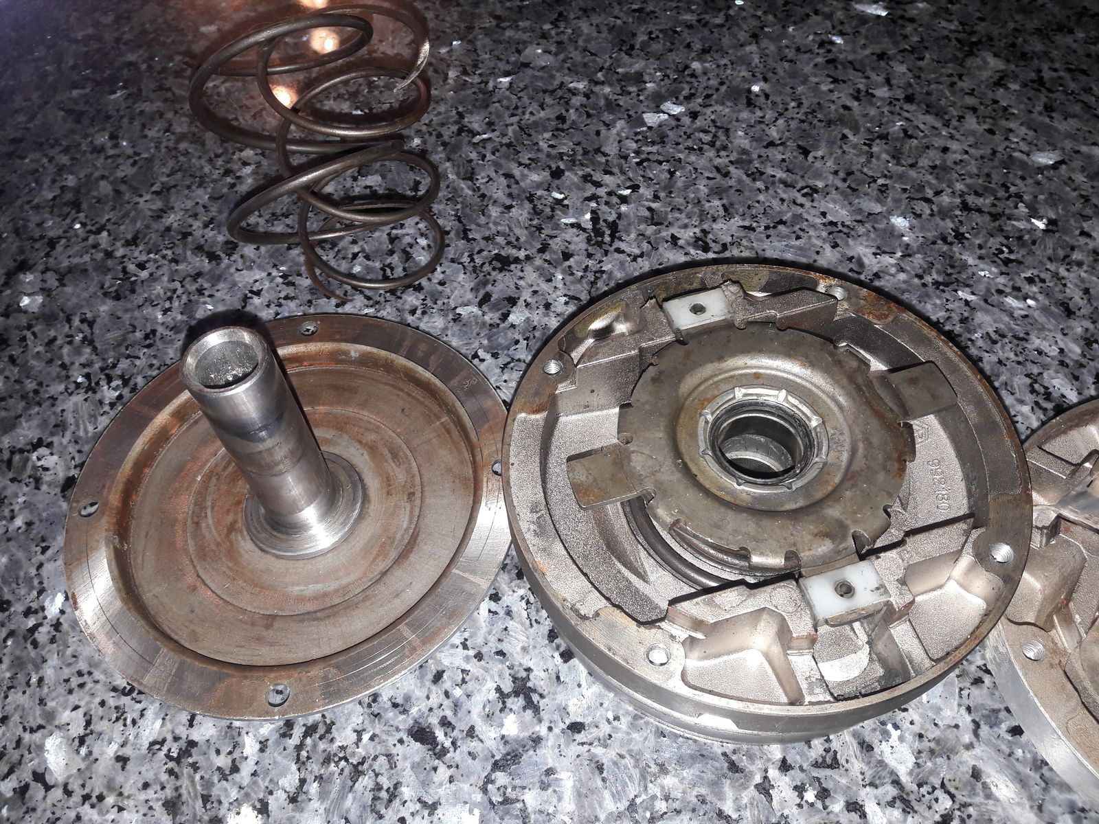

    Okay, also gehört auf der Welle keinerlei Führung?
    Stecke ich die Plurimatik also wie auf Bild 2 einfach vor das Polrad auf die Kurbelwelle?
    Wenn ja würde ich den Motor direkt einbauen, habe seid heute wieder einen Zündfunken 😊
  • Egal106s16
    783
    9,928
    1,803
    01662
    • March 21, 2020 at 09:47
    Es kann sein das sich aus dem von mir schon gezeigten Teil innen etwas herausgelöst hat weil die Simmerringe fehlen.
    Dann würde die Führung fehlen wenn sich die Riemenscheiben bewegen sollen.
    Die Führung zur Kurbelwelle ist so aber gegeben.
  • Egal106s16
    783
    9,928
    1,803
    01662
    • March 21, 2020 at 13:26
    Also die 4 Kreuzschlitzschrauben öffnen und Deckel runter.
    Ist kein Druck drauf wenn die Federn richtig eingebaut sind.
    Die lange Hülse die am Deckel ist darf in dem Variomatikteil kein Spiel haben. Soll nur sauber gleiten.
    Beide Simmerringe müssen vorhanden sein.
    Die große Mutter nicht lösen!
    Sonst entspannt man die Federn. Dann ist Druck auf dem Deckel.

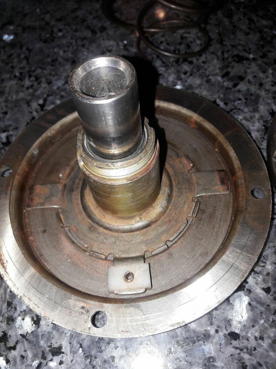

    Danke für die Bilder.
    Ohne in die Werkstatt zu gehen sehe ich schon das meine Simmerringe defekt sind und das Mittelteil rausgewandert ist.
    Gibt es da Ersatzteile?
  • Egal106s16
    783
    9,928
    1,803
    01662
    • March 22, 2020 at 10:14
    Normalerweise ist das ein Teil.
    Nur sehr selten und scheinbar bei den ersten ab Werk wurde da was innen rein verpresst.
    Das Teil als Ersatz gibt es eher selten bis gar nicht.
    Preis auf jeden Fall dreistellig wenn du eins bekommst.
    Simmerringe kosten so 10€ pro Stück zzgl Versand aus IT oder UK.

    • March 22, 2020 at 16:39

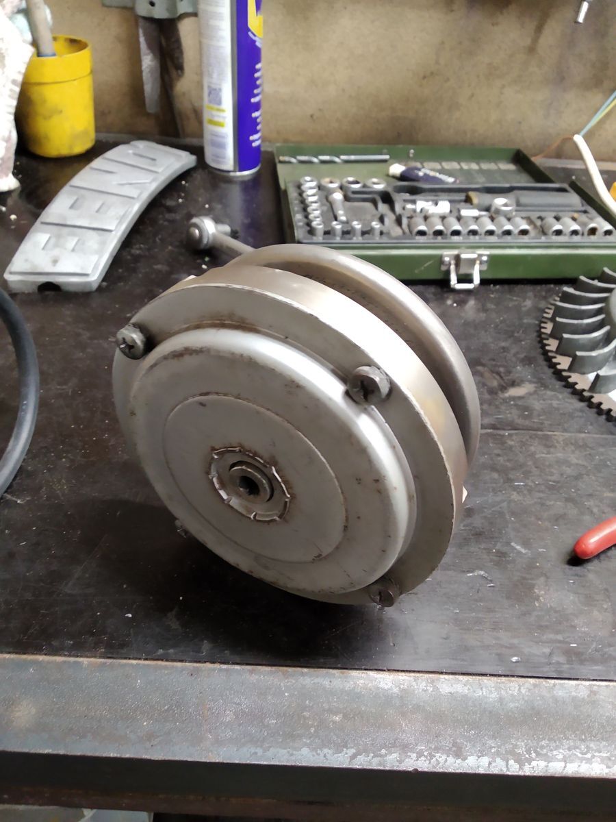

    Es ist das teil was du als als erstes bild geschickt hast. Gibt es da einen Trick beim Mutter lösen und auseinanderbauen ohne das mir alles auseinander fliegt?
  • Egal106s16
    783
    9,928
    1,803
    01662
    • March 22, 2020 at 16:49
    Sicherungsblech umbiegen.
    Mutter lösen.
    (Deckel muss mit 4 Schrauben fest sein!)
    Jetzt die kleine Riemenscheibe runternehmen.
    Die Variomatik mit dem Deckel so einspannen das du die 4 Schrauben am Deckel ohne Spannung lösen kannst.
    Ersatzteilnummer 224513
    Simmerringe 224512

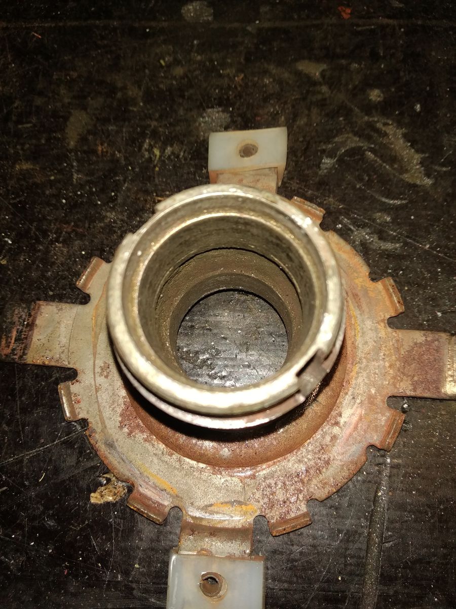

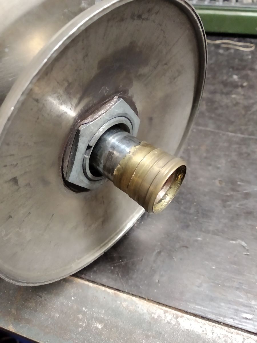

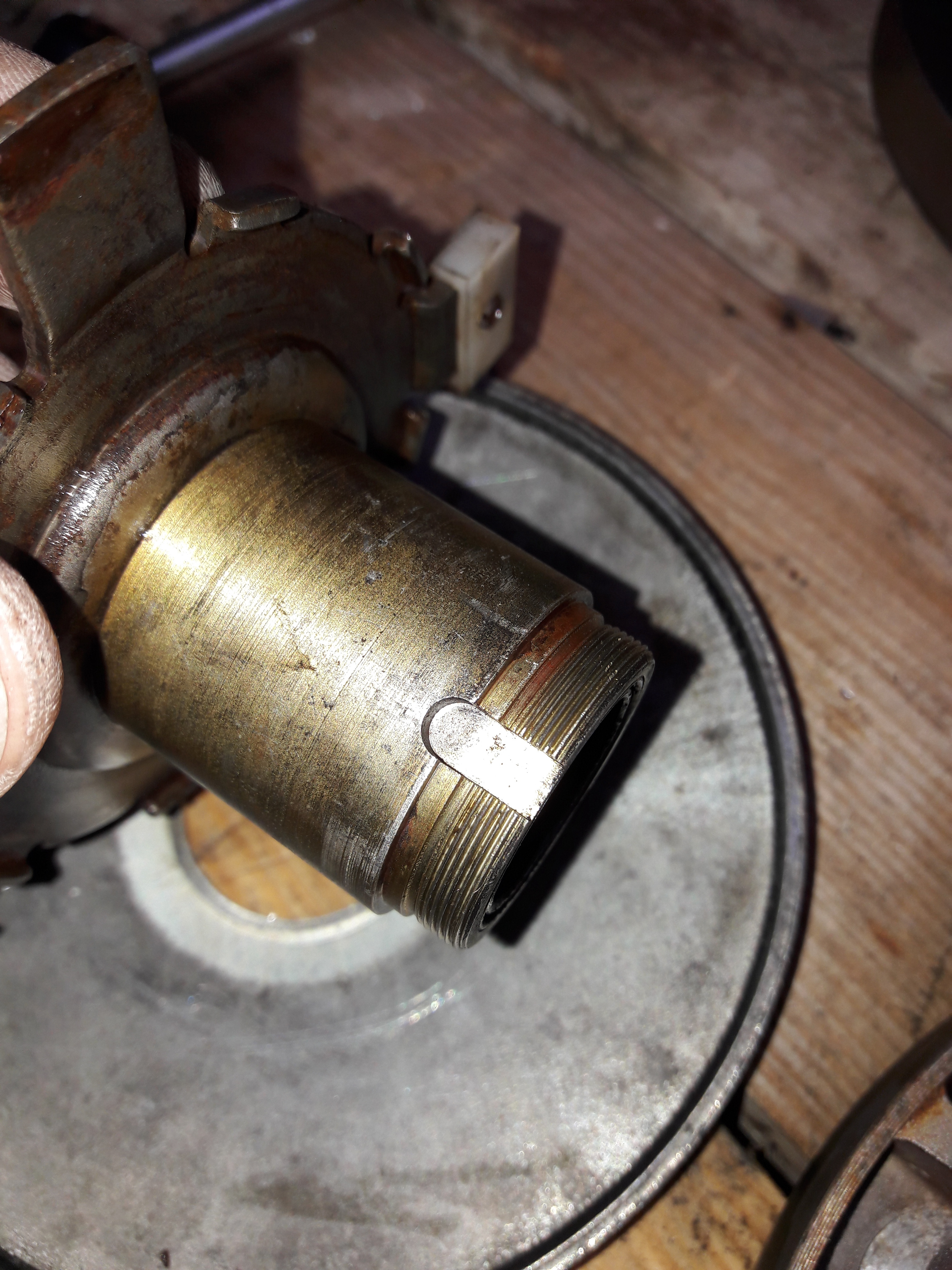

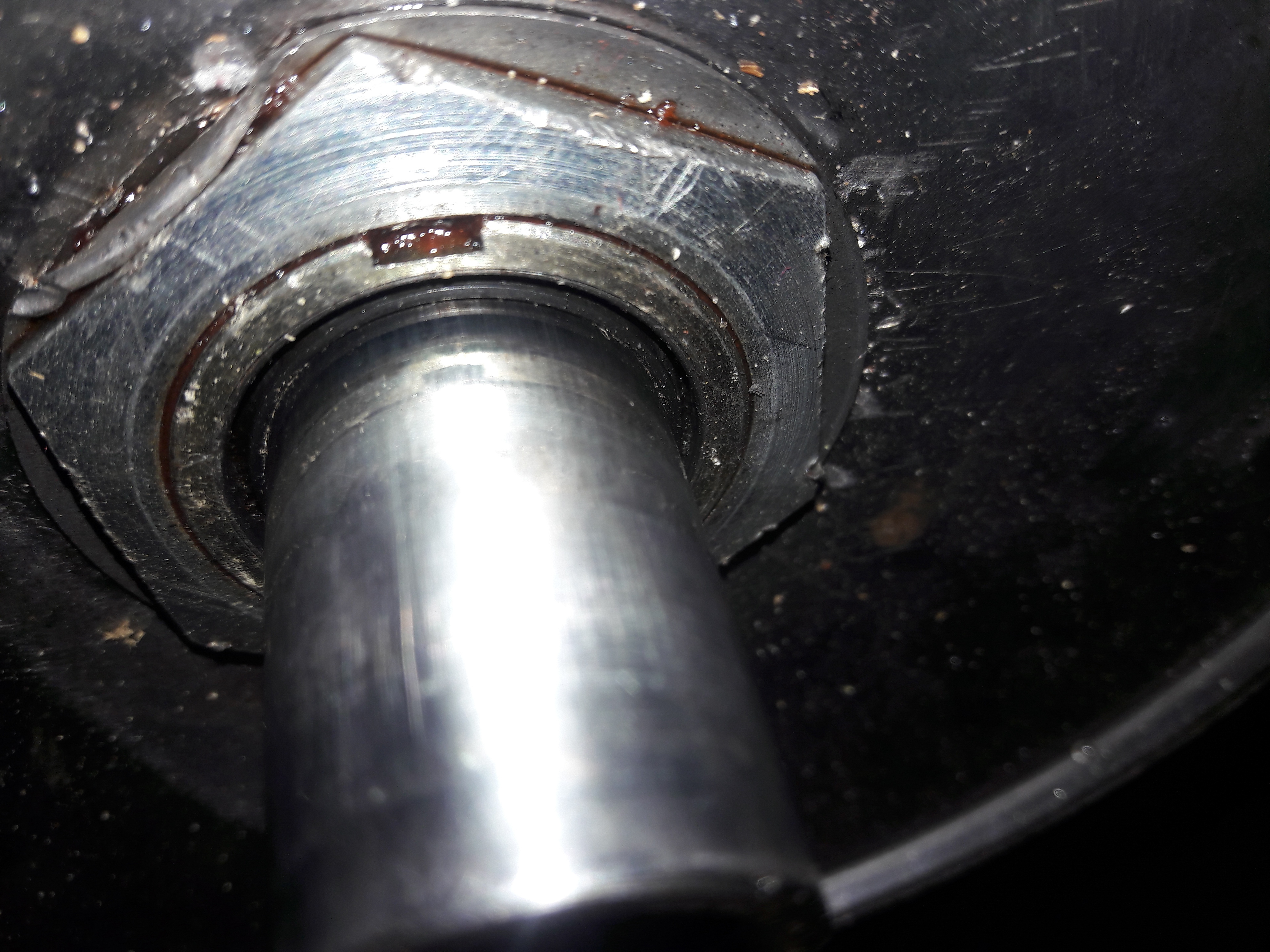

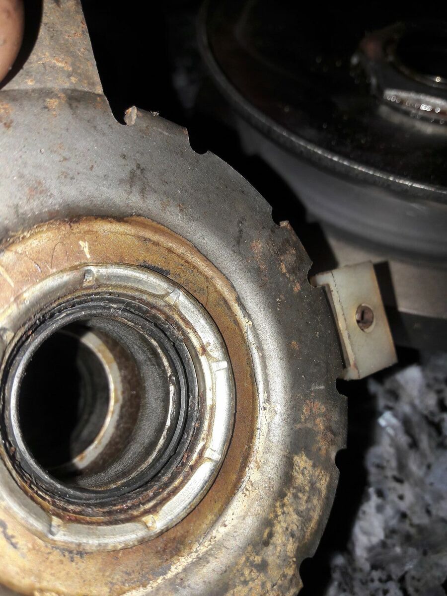

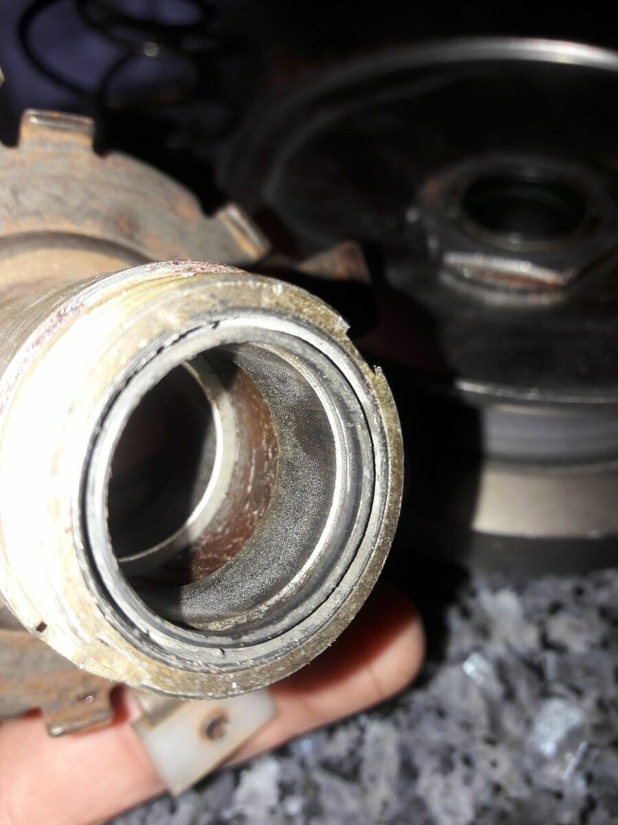

    Moin, habe es auseinander, hier sieht man das die Buchse komplett eingelaufen ist. So wie ich das sehe ist die 2 teilig. Maße kann ich mir selber nehmen. Aber welche passung sollte ich verwenden? Normale Bauernpassung H7? Ich denke da fahre ich gut mit. Dann nur noch die Simmeringe auftreiben.

    • March 24, 2020 at 20:03
    H7 würde vollkommen reichen.
    Nein war nicht zweiteilig. Hatte in der Mitte nur eine Nut wo etwas Wandlerfett reinkam.
    Ich schau mal wo ich meine letztens her hatte.
    Glaube von der Insel.

    • March 26, 2020 at 19:43
    Ich habs jetzt ausgedreht, und es war sicher kein Messing oder Rotguss. Ich denke das die Simmeringe für das wandlerfett waren, auch die sind nicht zu bekommen. Ich presse mir jetzt eine durchgehende Rotgussbuchse ohne Simmerringe ein. Das sollte selbstschmuerend genug sein. Mal sehen ob es lange hält.
  • Egal106s16
    783
    9,928
    1,803
    01662
    • March 26, 2020 at 20:04
    Simmerringe gibt es. Habe dir einen Link gesendet.
    Schau in den Postfach.
    Habe 2 Stück wo nichts eingepresst ist. Im ganzen aus RG.
    Hatte 1 wo es wie bei dir war.
    Dein Vorhaben sollte so klappen.
    Hauptsache es löst sich nicht.
