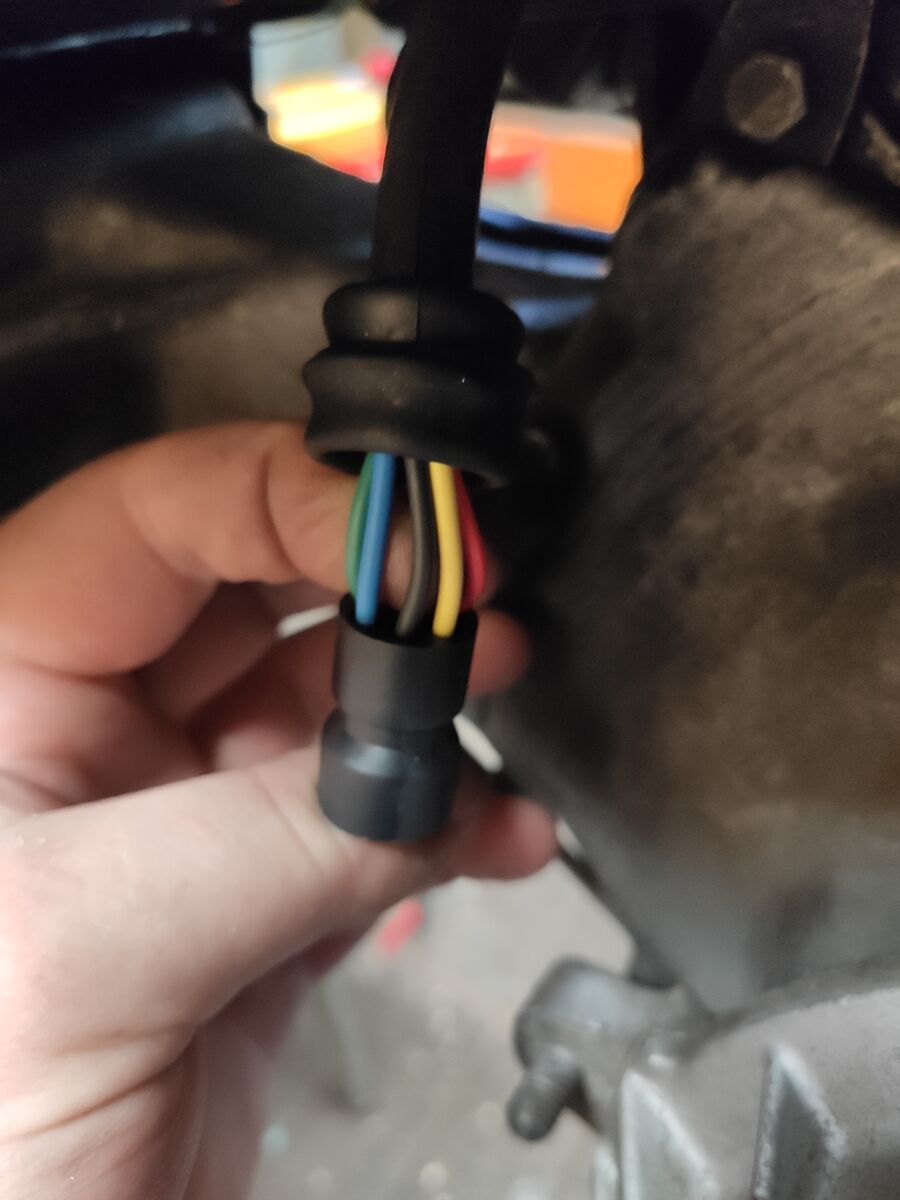

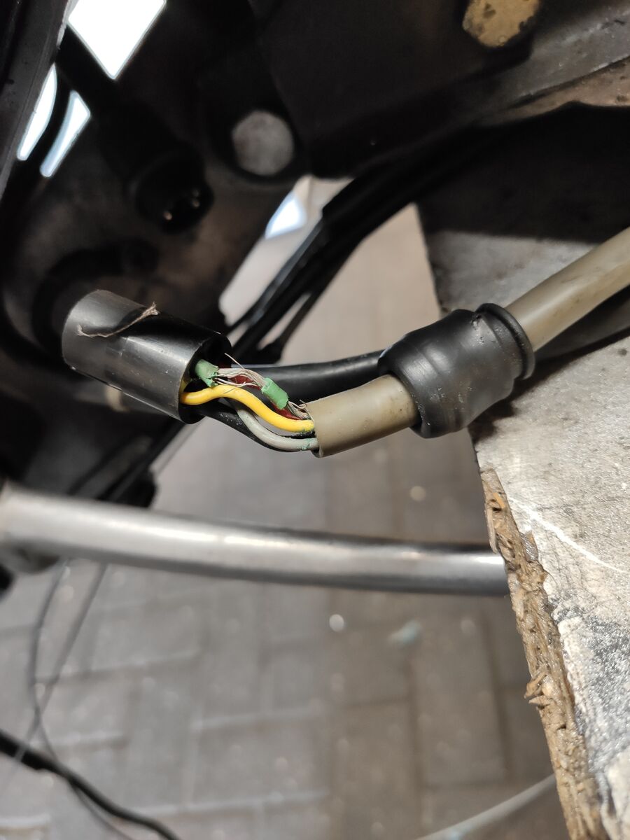

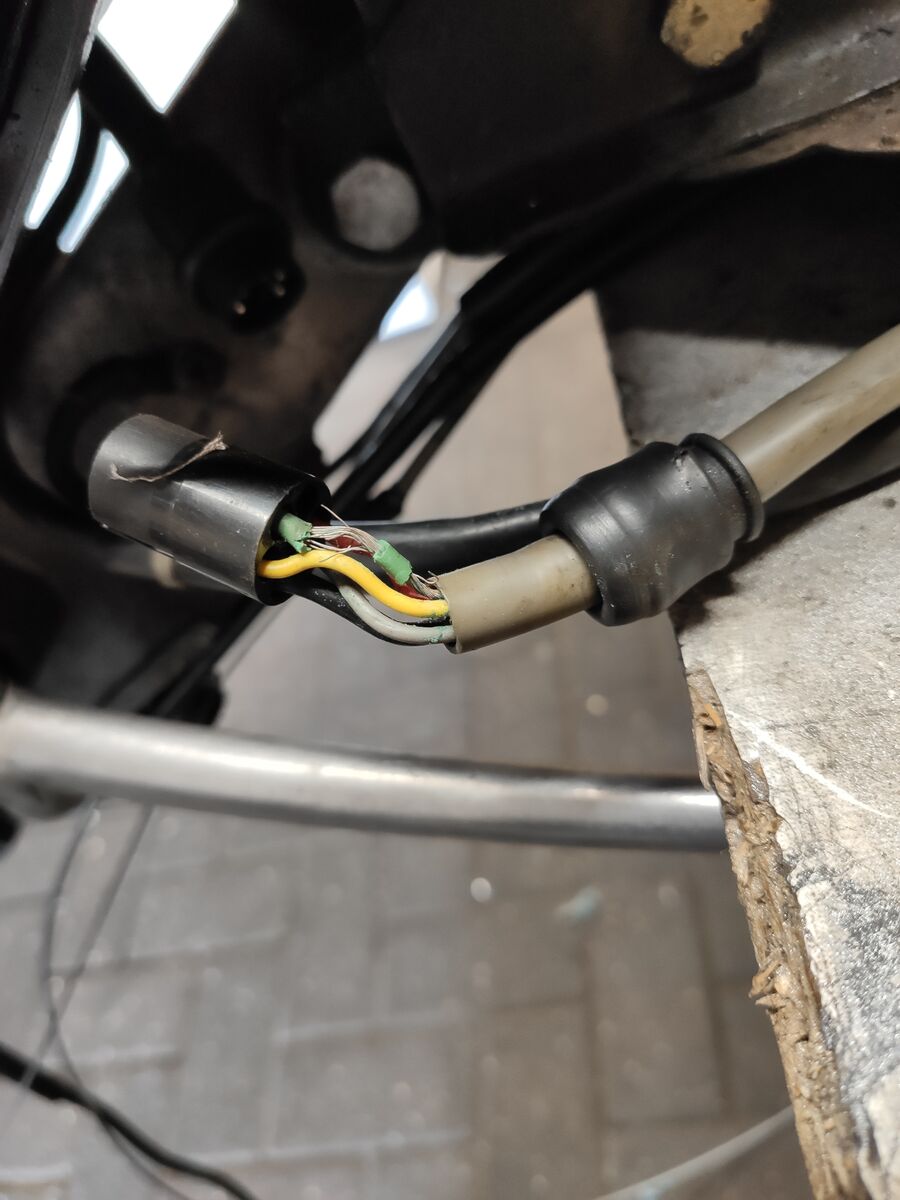

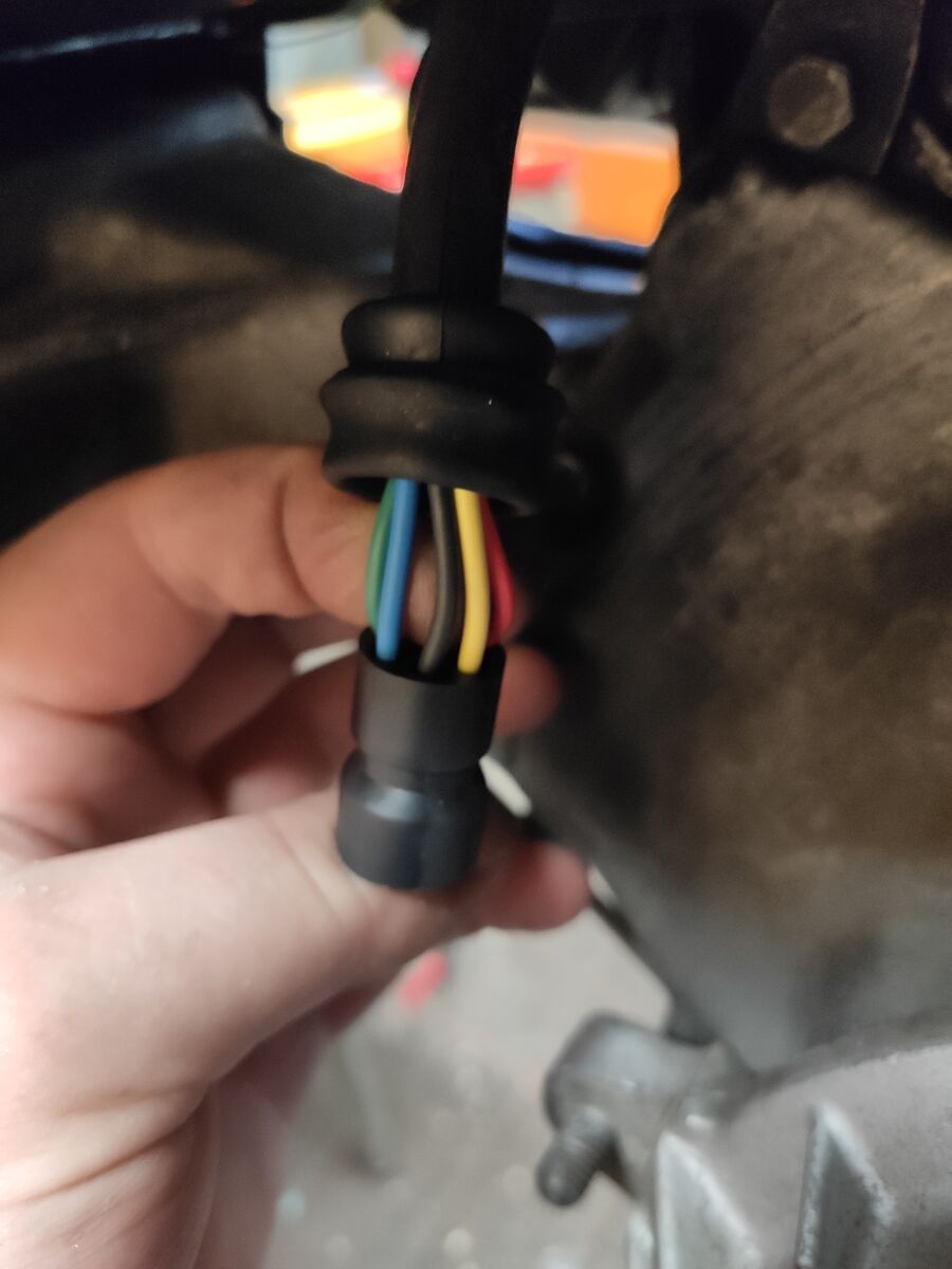

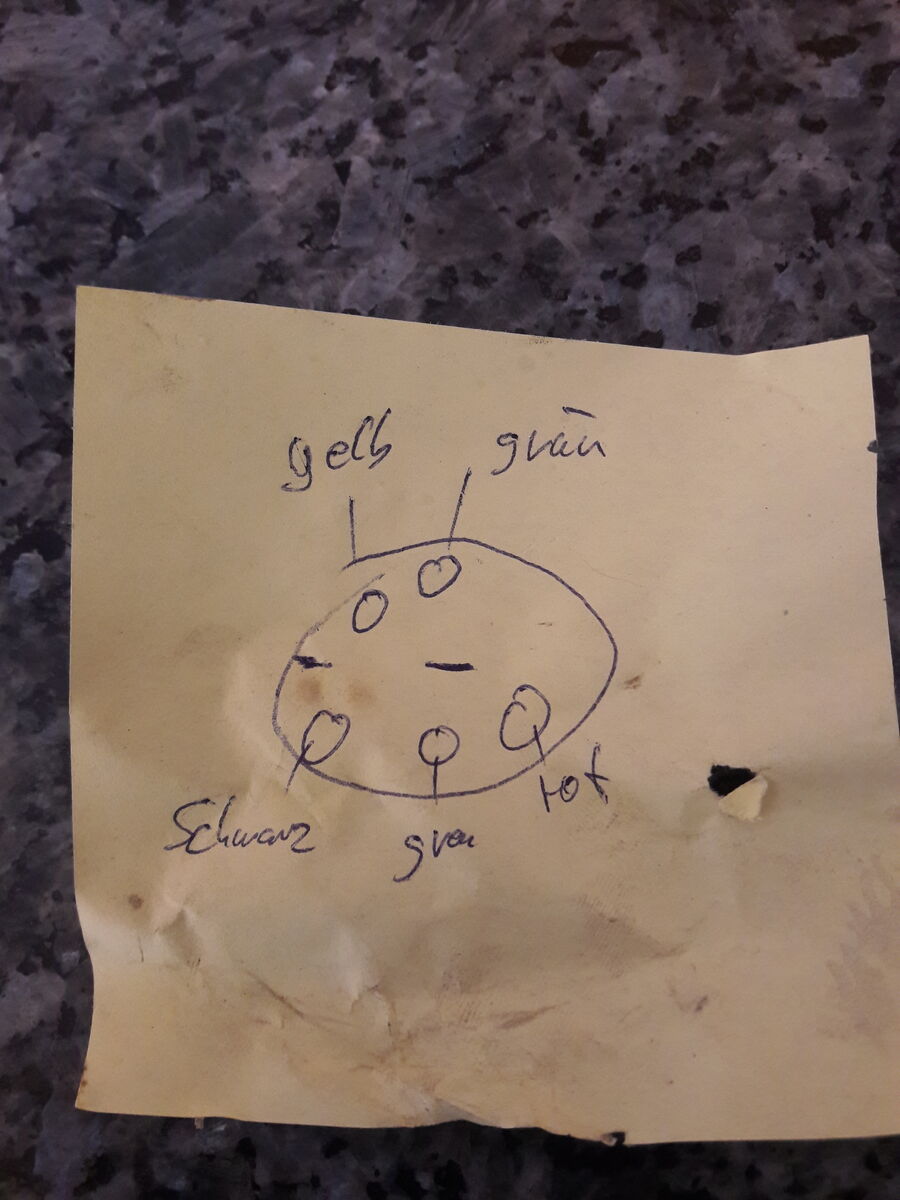

    Also, Steckerbelegung passt, allerdings hat das Grüne Kabel Kontakt zu masse, also wenn ich den Rundstecker abziehe und grün gegen masse messe piept das Multimeter.
    Außerdem ist die Isolierung beschädigt.
    Könnte das der Fehler sein?
    Wenn ich den zündschlüssel umdrehe geht alles, erst wenn ich den E-Starter betätige fliegt die 8A Sicherung.

  • Sepphu
    343
    66
    PK 125 automatica
    • August 24, 2020 at 13:34
    • #65
    Mir ist aufgefallen das die kabel der zündgrundplatte nicht passen, da ist aber anstatt einem grauen ein blaues kabel. Die Zündgrundplatte war allerdings ein original ersatzteil.
      • 75.45 kB
      • 203
  • Egal106s16
    803
    10,103
    1,833
    01662
    • August 24, 2020 at 14:08
    • Hilfreichste Antwort
    • #66
    Moin.
    Ja das kann sein.
    Später wurde blau gegen grau getauscht.
    Vielleicht auch Hersteller spezifisch.
    Hatte jetzt mal ne neue bekommen wo auch ein blauen anstatt grau drinnen war. Die Pinbelegung stimmte da aber auch nicht.
    Zum Glück nachgesehen.
    Grüße Mario

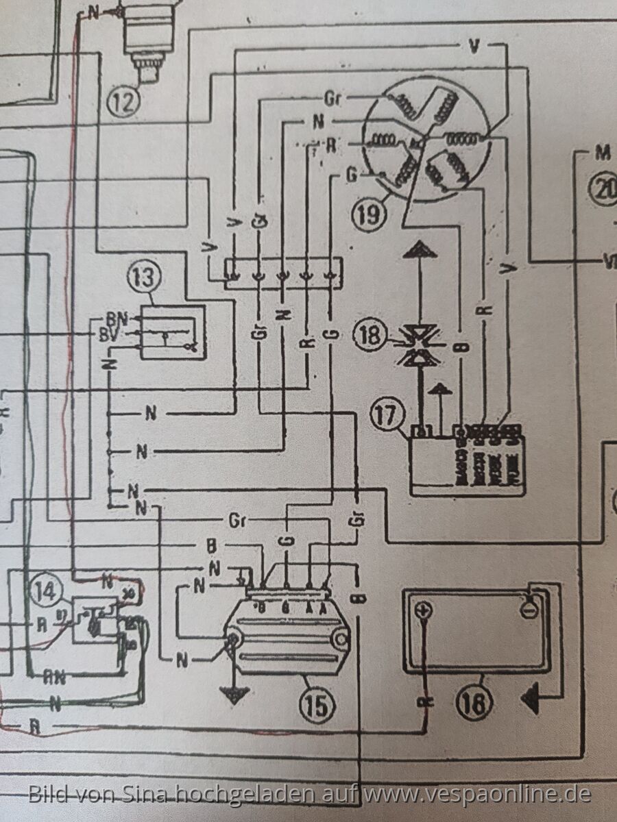

    Kann es sein, dass es in Rundstecker oder ZÜNDPLATE oder sonst wo die Rot und Grau vertauscht sind?!

    Warum?
    Geht das Licht ohne Zündung und Motorlauf?

    Muss Sepphu beantworten, ich dachte wenn Batterie sich entlädt. Da aber keinen Kriechsrom gibt, ist Batterie defekt.

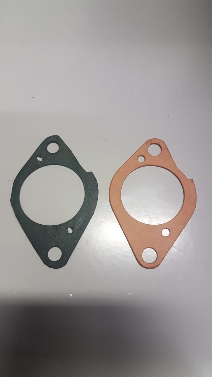

  • a_lush
    30
    CH-8360
    PK 125 S automatica
    n/a
    • November 10, 2020 at 22:47
    • #76
    Danke euch beiden für die Tipps.

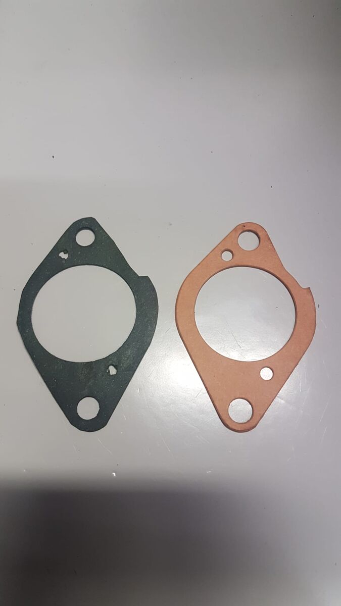

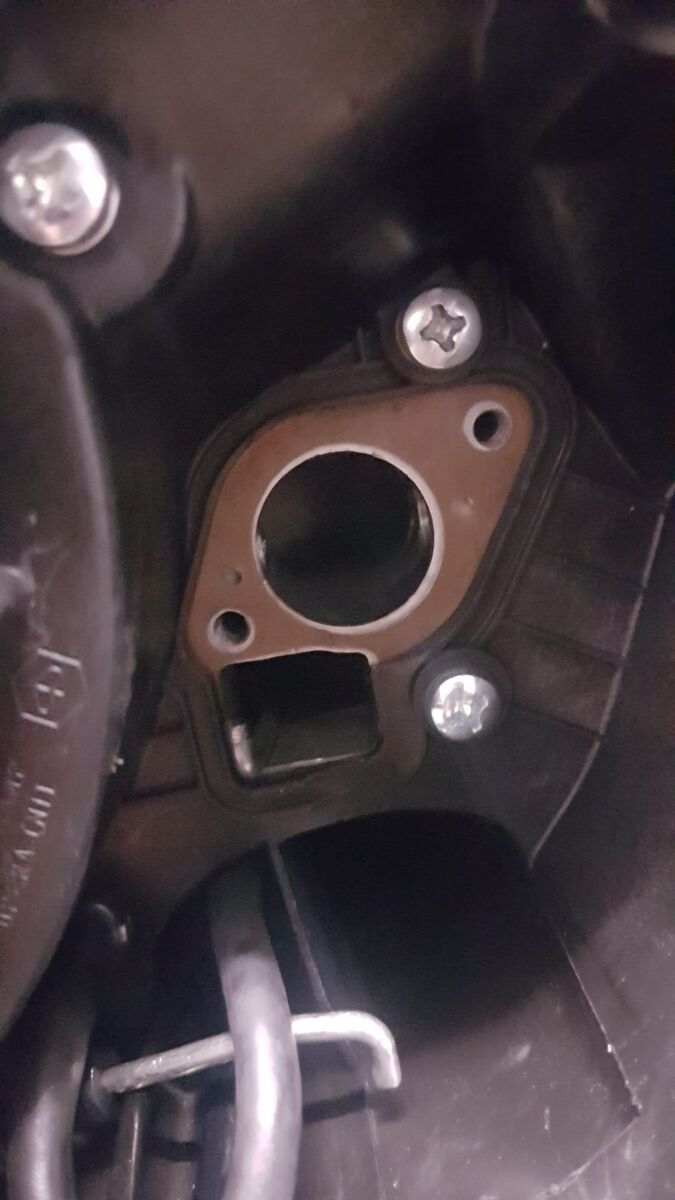

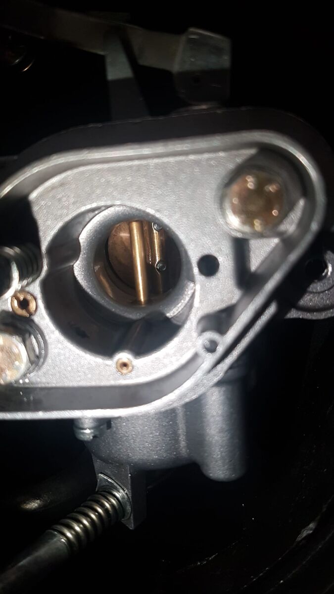

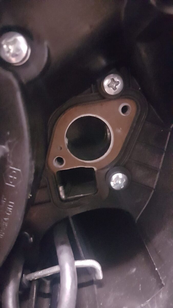

    Anbei noch ein Video im Standgas und Bilder der aktuell verbauten Dichtung mit den Löchern an der richtigen Stelle. Reicht die montierte Papierdichtung oder soll ich lieber die Gummidichtung verwenden?
    Also, Benzin kommt an. Vergaser habe ich ausgebaut (dabei kam auch reichlich Sprit raus). Werden den mal auseinanderbauen und gründlich reinigen...

  • Egal106s16
    803
    10,103
    1,833
    01662
    • November 10, 2020 at 22:57
    • #77
    Kann noch was tiefer das Standgas.
    Das er nur noch tukkert.
    Auch schauen das der Gasboudenzug nicht zu stramm ist und deswegen das Standgas nicht weiter runtergeht.
