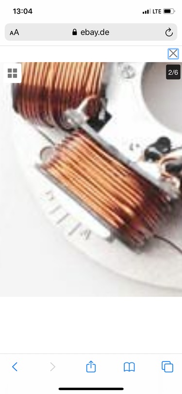

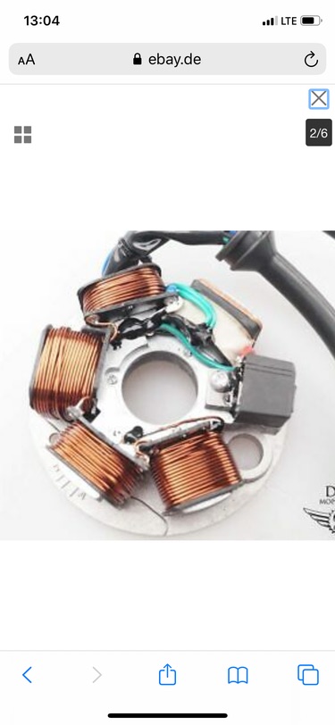

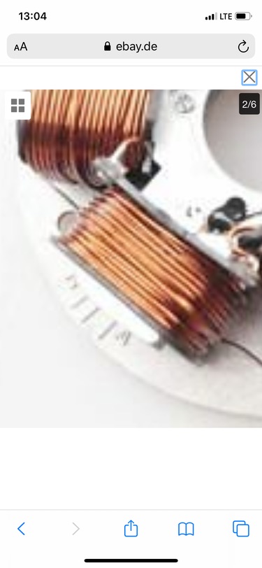

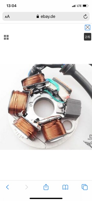

    Das ist die verbaute ZGP

    Die Kabel kann man ersetzen. Das ist überhaupt kein Problem.
    Ich sag mal was ich auf den Bilden sehe:
    Eine Nachbau ZGP... schön schief gewickelt, die Windungen.
    War wohl ziemlich billig, oder?
    Daß sie so nicht passt und du vermutest, daß du daran was wegfräsen musst...na ja, vllt. ist das dann eine ZGP für die indische PL170.
    Oder du hast doch etwas mit dem ZZP verwechselt
    Wichtig wäre ein Bild von der Einbausituation und nicht nur ein Bild von der ZGP sonst dreht man sich hier nur im Kreis.

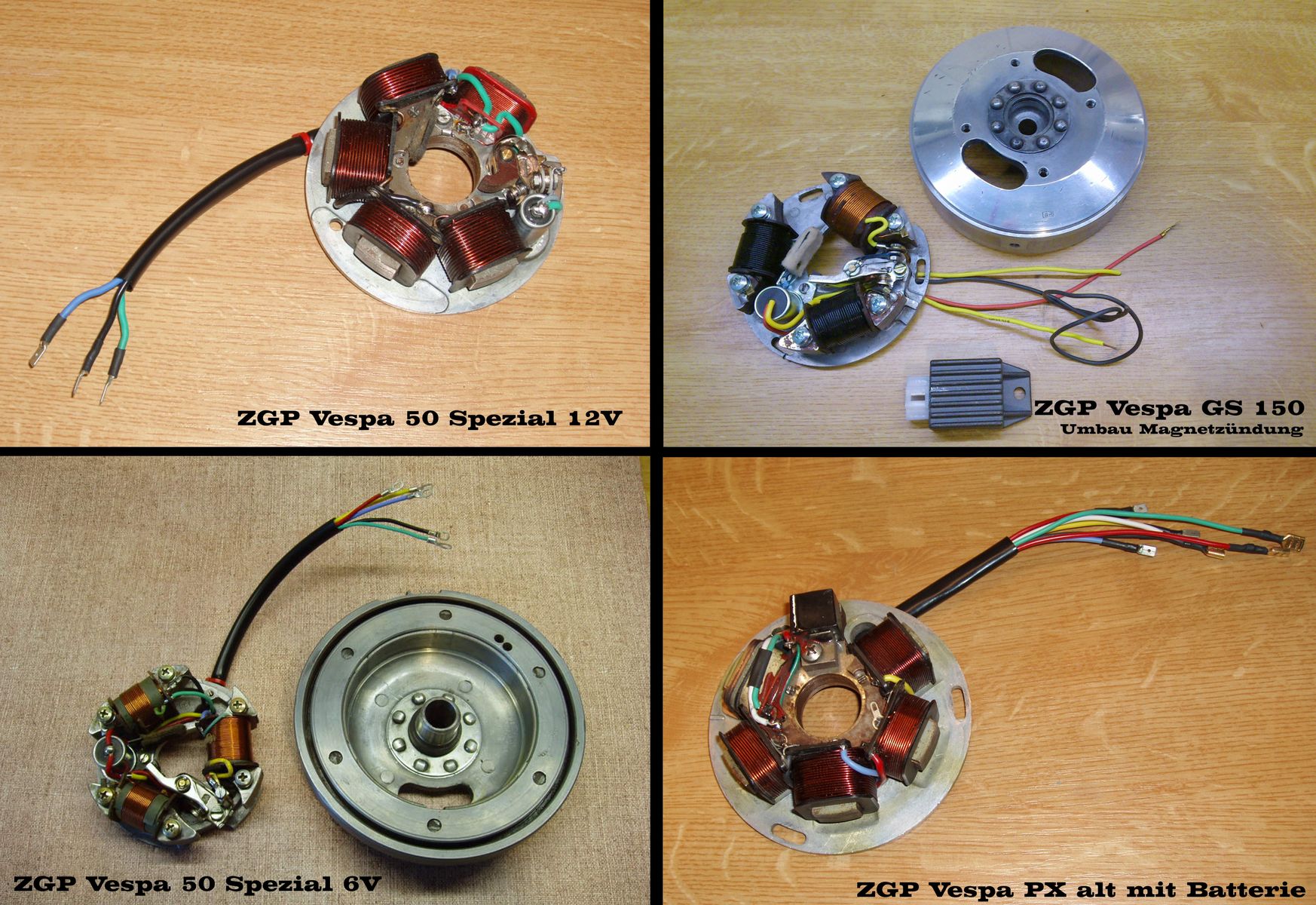

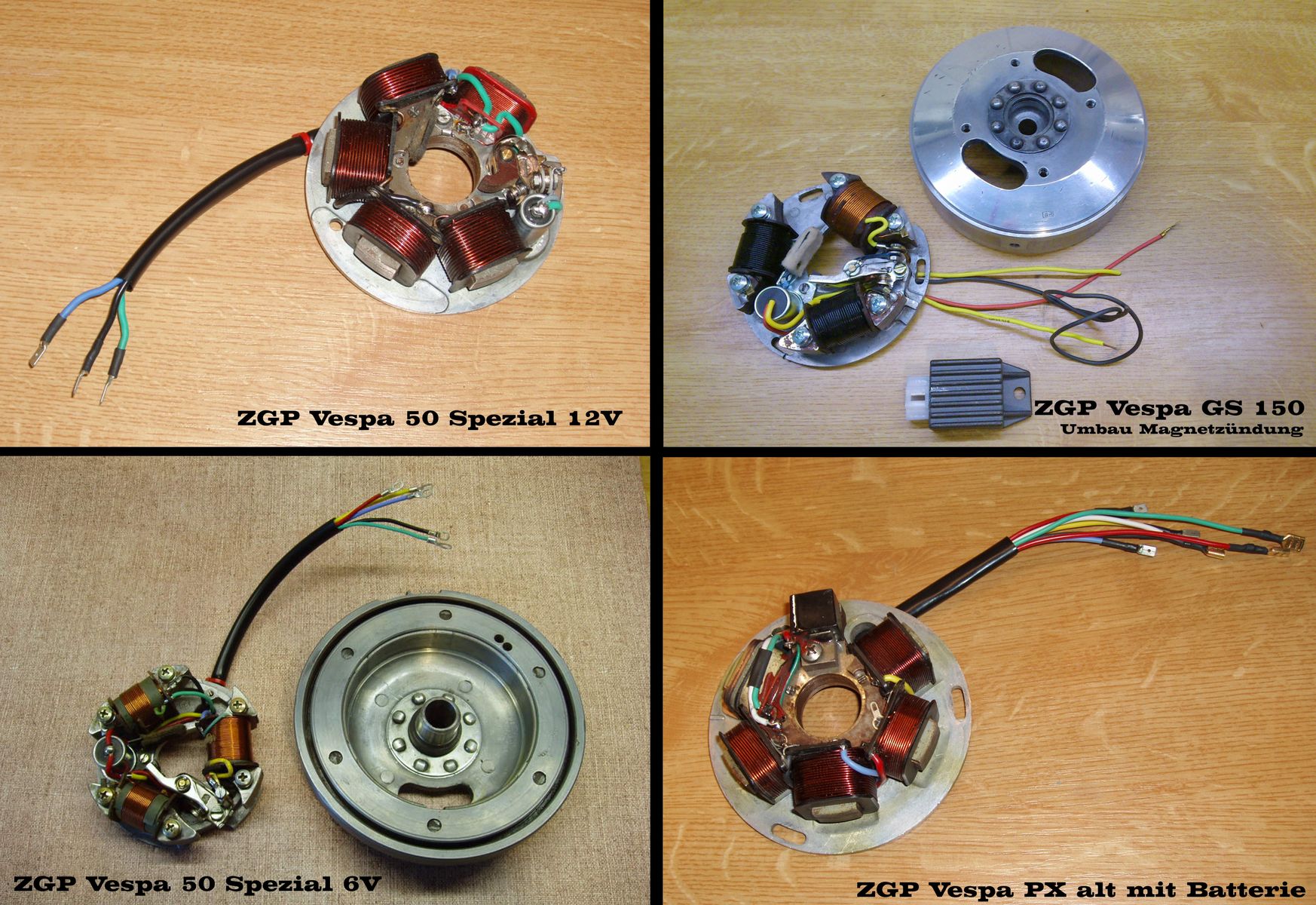

    In der Regel sind die original-ZGP nur selten Totaschaden, meist sind sie nur teildefekt. Es gibt alles als Ersatzteil: Spulen, Pickups und das Kabelkit (wobei ich persönlich liebe eine eigens besorgte "speziellere" Sorte verwende). Beim Neukauf hält man leider eben nicht mehr oft gute Ware in der Hand, allgemein formuliert findet man manchmal auch Billigware in der teuren Tüte.
    "Recycling oder Reparatur ist besser als fortschmeissen und schlechteren Nachbau verwenden"...
    Nur mal als Beispiel ein paar bunte Bildchen von instandgestzten ZGPs verschiedener Roller.
