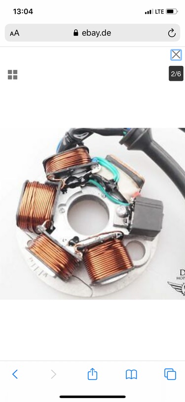

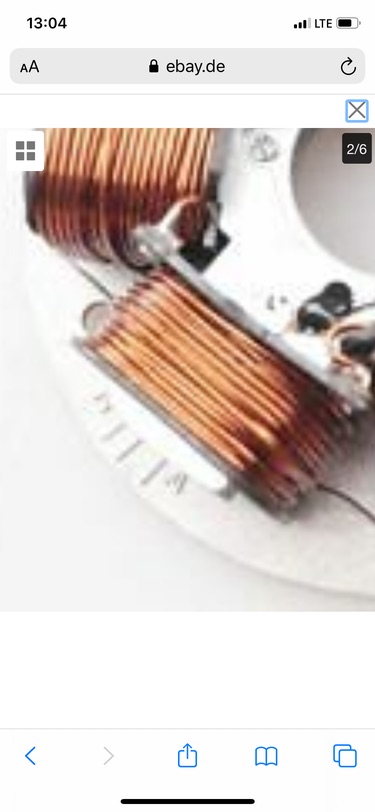

    Ich habe meine Zündgrundplatte bei der pk erneut.
    Auf der Grundplatte habe ich 3 Markierungen.... eine Markierung A und eine Markierung N zwischen den Markierungen ist noch ein Strich auf der Grundplatte der aber näher an A liegt.
    Wenn ich alles richtig im Kopf habe soll ich einen Zündwinkel von 17 Grad vor OT haben. Aber wenn ich die Grundplatte dort hindrehe bin ich schon weit vorher auf anschlag und beim Abblitzen auch noch weit entfernt.
    Würde mich freuen wenn mir jemand helfen könnte!👍🏻

    Stell doch bitte mal ein Foto hier ein.

    Hallo, hatte es falsch im Kopf die mittlere Markierung liegt näher an N und nicht an A

    Zündzeitpunkt kommt immer auf den Zylinder an... Tuningzylinder so ~17-18° ...Original eher ~19-20°.
    Auf die Markierung kannste dich eh nicht verlassen....Blitz ab, dann weisste wo Du landest
    Ich hab letzens ne V50 (deutsches Modell) umgebaut auf PK Zündung, da kam ich auch nicht bis auf 17°,musste die Grundplatte dann bearbeiten das ich weiter drehen konnte.

    Ja abgeblitzt habe ich schon, habe auch von der Grundplatte schon was weggefeilt.
    Habe Angst was kaputt zu machen :/
    Vor allem läuft die besser wenn ich die Zündung eher auf 23 grad drehe also auf früh als auf spät.
    Das hat mich noch mehr verunsichert....
