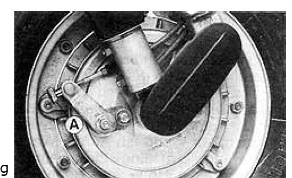

    • June 16, 2008 at 13:10
    Hi, sieht Deine Bremse nicht so aus?
    klaus
  • simon84
    • June 16, 2008 at 13:22
    Nein , eben nich, da ist so ein normaler knubbel am hebel, wie bei der hinterradbremse zum seil einhaengen und durch die fuehrung am federbein passt das seil mit dem gewinde ueberhaupt nicht durch....

    • June 16, 2008 at 13:25
    hat deine Schwinge die gleiche Länge wie die auf dem Bild?
    Falls kürzer dann hast du keine PK Gabel

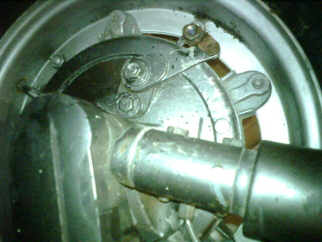

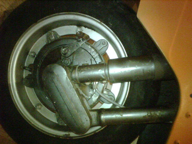

  • simon84
    • June 17, 2008 at 10:12
    bei mir sieht das so aus.
    index.php?page=Attachment&attachmentID=14788&h=3814921e04729024783dfe47c30c5488f0eb893a
    index.php?page=Attachment&attachmentID=14789&h=411e0088bce598cd963c5845788928b52b53a4aa
    ist das jetz keine PK gabel?
    mit dem neuen zug klappts auch so einigermassen, der aussenzug ist zwar etwas kurz und schleift dehsalb leicht innen in der lenksaeule und geht auch nicht mit der endhuelse bis in die nut im gasrohr und die rueckholfeder von der bremse nicht so 100%, so dass ich immer so einen cm spiel hab weil sie nicht wieder komplett ausrueckt obwohl gut gespannt, aber man kann gut bremsen.....

    • June 17, 2008 at 11:14
    Das ist ein PK Gabel!
    Die PK S hat auch so eine Art der Zugbfixierung
  • simon84
    • June 17, 2008 at 11:46
    na dann ist doch alles gut und ich hab jetzt den richtigen, wenn auch etwas kurzen zug :)
    • June 17, 2008 at 13:43
    Du hast eine normale PK Gabel mit PK XL Bremsankerplatte, wie man anhand des schwimmend gelagerten/einstellbaren Bremsnockens erkennen kann. Anscheinend hat aber irgendein Vorbesitzer die Zughalterung selbst umgebaut, um einen Zug ohne aufgepresste Gewindestange fahren zu können. Wenn ein solcher reisst, muss der Zug inkl. Hülle getauscht werden, das war dem Vorbesitzer wahrscheinlich zu teuer. Original müsste es bei dir so aussehen, wie auf dem Bild von kasonova
    Die älteren PK Modelle (PK S) haben eine Bremsankerplatte, die für den Zug ohne Gewindestange vorgesehen ist, aber eben auch keinen schwimmend gelagerten Bremsnocken.
    Die Gabeln der verschiedenen PK Modelle unterscheiden sich an der Stelle nicht. Die einzigen Unterschiede sind, dass die PK XL 2 aufgrund anderer Lenkerbefestigung eine Gabel mit oben durchgehendem Gewinde hat. Dann gab es noch ausländische Versionen der 50er PK, z. B. für Österreich, Italien, Griechenland, England... , die eine Gabel im V50 Style mit entsprechend schlechterer Bremsleistung hatten.
