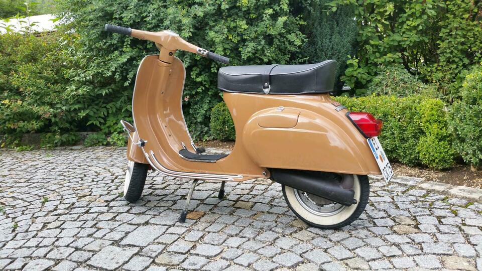

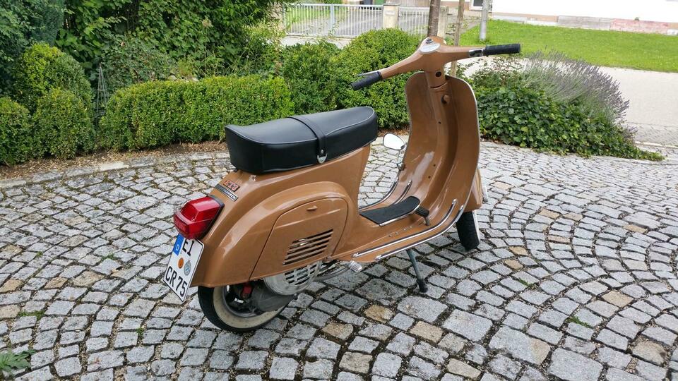

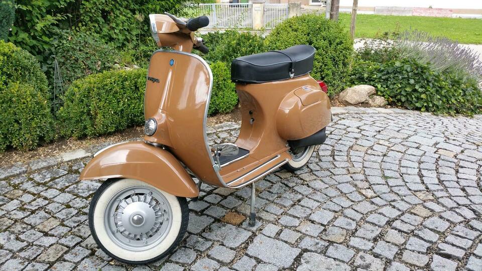

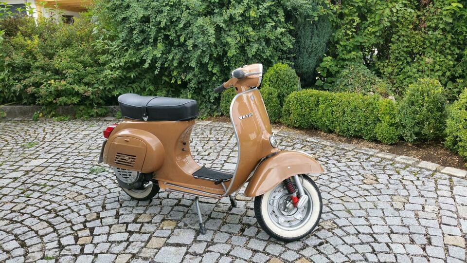

    Hallo Leute!
    Ich bin neu hier und wollte mir eine neue Vespa anschaffen. Zur Zeit fahre ich eine Vespa 50 N, Baujahr 1976.
    Ich würde mir aber gerne auf eine 125er anschaffen und durchforste zur Zeit den Markt.
    Habe folgende Vespa gefunden:
    Primavera 125 ccm
    Baujahr: 1982
    Laut Verkäufer wurde die Vespa vom Vorbesitzer restauriert, Bilder wie sie vorher aussah gibt es leider nicht. Es sind keine Unfälle bekannt und der Motor wurde "neu" abgedichtet, ein Datum wurde mir leider nicht gesagt.
    Sie sieht zwar gepflegt aus für mich als Laie, wollte aber lieber mal eine Expertenmeinung einholen.
    Wie schätzt ihr den Preis von 4200 VHB ein?
    Mein Traum wäre es eigentlich eine 125er, älter als 1980, in einem guten Zustand bis 4000 Euro mir zu besorgen, gerade für den Sommer für ein paar Ausfahrten... ob das klappt, werden die nächsten Wochen zeigen :)
    Ich bin auch ziemlich unerfahren, was Schrauben an einer Vespa angeht, von daher wäre es schon von Vorteil, wenn die Vespa auch in Zukunft mehr oder weniger gut läuft. Das wird man natürlich auch erst sehen müssen :)
    Vielen Dank schon mal und bleibt gesund!
    Alex

    Also was immer so sein wird, wenn man sich eine Oldtimer Vespa kauft, ist, dass man sich immer ein Hobby mit dazu „kauft“ .
    Wichtig ist halt zu schauen wie der Motor läuft, ob er irgendwo undicht ist, bzw. genau zu fragen, was der Vorbesitzer am Motor alles gemacht hat( Bilder vom Innenmotor, wie sah die Drehschieberdichtfläche aus, welche Neuteile befinden sich in der Vespa bzw. wie Original ist sie in diesem Zustand).
    Und eine Testfahrt bei der der Motor auf Betriebstemperatur kommt, denn ein Vespa Motor funktioniert wenn er warm ist eventuell anders, da sich ja das Aluminium ausdehnt

    PV und ET3 werden immer etwas teurer gehandelt als eine V
    Ich gehe jetzt mal von den Emblemen und dem Zündschloss...
    Müsste eine ET3 sein.
    Positiv: 12V und E-Zündung
    Negativ: Italienisches Modell weil:
    Ich gehe mal von der Optik aus (Schwer das vernünftig mit 4 Bildern einzuschätzen)
    Die Lackqualität ist jetzt nicht wirklich doll, Viel Orangenhaut und (zumindest auf den Bildern) ungleichmäßig. Würde behaupten ist in der Garage Lackiert worden.
    MMn Lieblos Lackiert wenn ich überlackierten Hebel an der Motorklappe sehe.
    Beige mit (den billigsten) Weißwand sieht halt auch eher nach einer Verkaufs "Restauration" aus.
    1te Frage wäre: Ist die Kiste in D oder in Italy "restauriert" worden.
    Wenn Italy… Öha aufpassen!
    Italy ist sehr großzügig mit Spachtel. Da wird auch gerne mal ein komplettes verrostetes Bodenblech mit Spachtel wieder hübsch gemacht.
    Da GENAU die Traversen anschauen. einen SCHWACHEN Magnet mitnehmen.
    Auspuff sieht mir auch nach Zubehör aus.
    Billigste Dämpfer, billigste Zubehörteile.
    Gabel sieht nach Dosenlack Felgensilber aus. Mindestens Trommel vorne ist von einer PK Sparmodell.
    unterm Strich...
    Nimm einen Profi mit wenn Du die Kiste geil findest.
    Ich hätte bissi arg Bauchschmerzen mit der Kiste. Sieht mir alles zu sehr nach schnell zusammen gepfuschter Verkaufs"restauration" aus. Auch wenn ich es hasse das Wort "restauriert" zu schreiben.
    Eher billig über geduschte Bastelbude die Geld bringen soll.
    AXSO: und Tüv neu hat absolut keine Aussagekraft!
    Sorry

    PS: Darfst Du 125er offen fahren? oder Leistungsbegrenzt?
    Evtl. hätte ich ne Kiste aus vertrauenswürdiger Quelle die nur Knapp über deinem Budget liegt.
    Hat halt fast 30 Klepper am Rad
    unverbastelte OLack Kiste, mit relativ neu (vom Profi) aufgebauten Motor und Technik.

    Blechkultur echt der Hammer deine Analyse, danke! Also ich möchte den B196 Schein machen, um mit einer 125er zu fahren. Habe auch schon Kontakt mit einer Fahrschule, das sollte relativ schnell über die Bühne gehen.
    Kannst mir gerne auch privat schreiben, dann kann ich mir das Schmuckstück mal ansehen :)
  • Blechkultur
    88
    2,778
    515
    Binningen / Eifel
    nur SF, SS50, und nen paar V50
    • April 29, 2020 at 16:55
    Mit dem B196 darfst Du das Schmuckstück leider nicht fahren.
    Der FS ist Leistungsbegrenzt. Da müsstest Du den klassischen Schein machen.
    Da bleibt fast nur eine originale ET3 über die in das vorgegebene Raster des B196 fällt.
