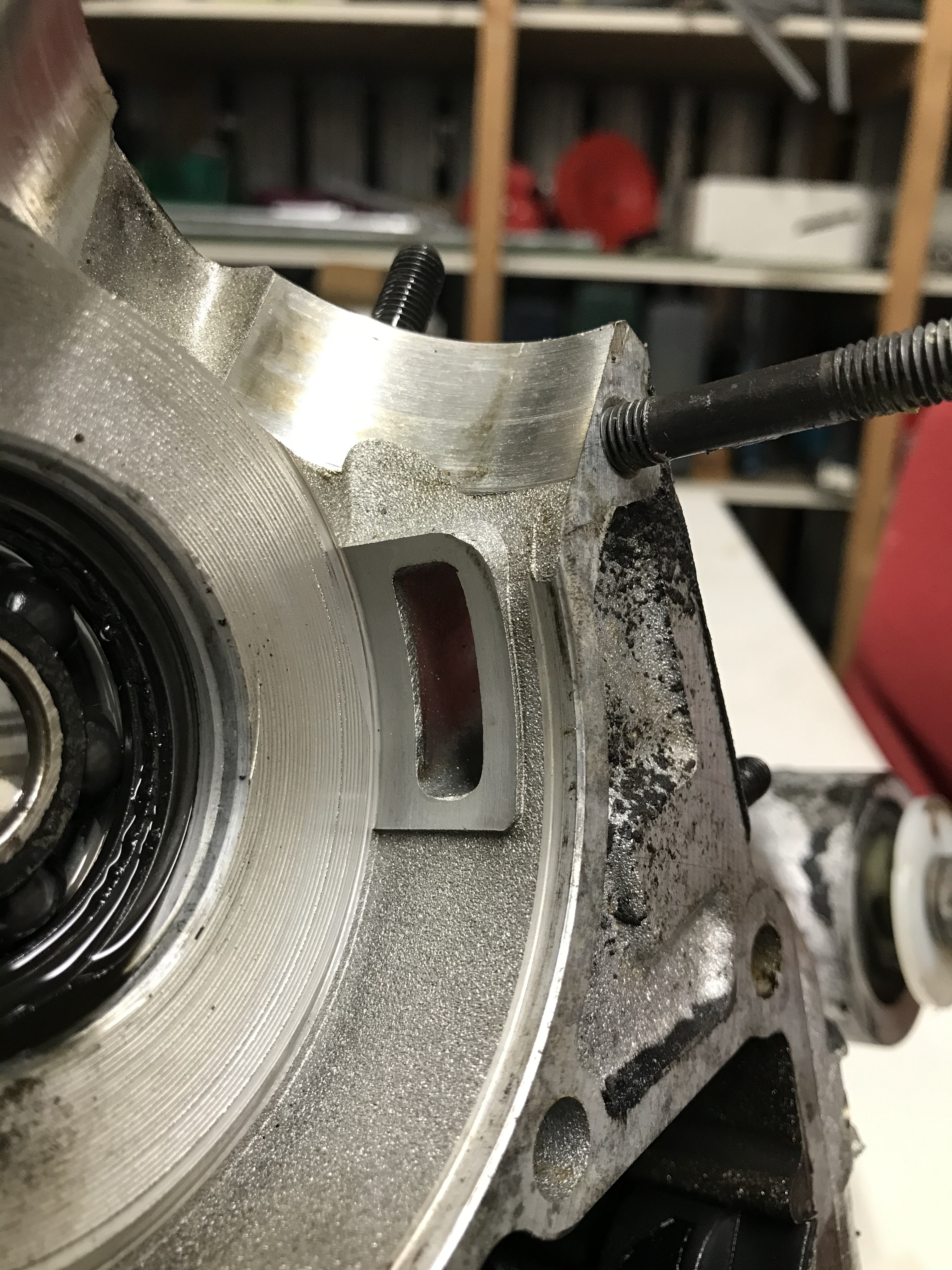

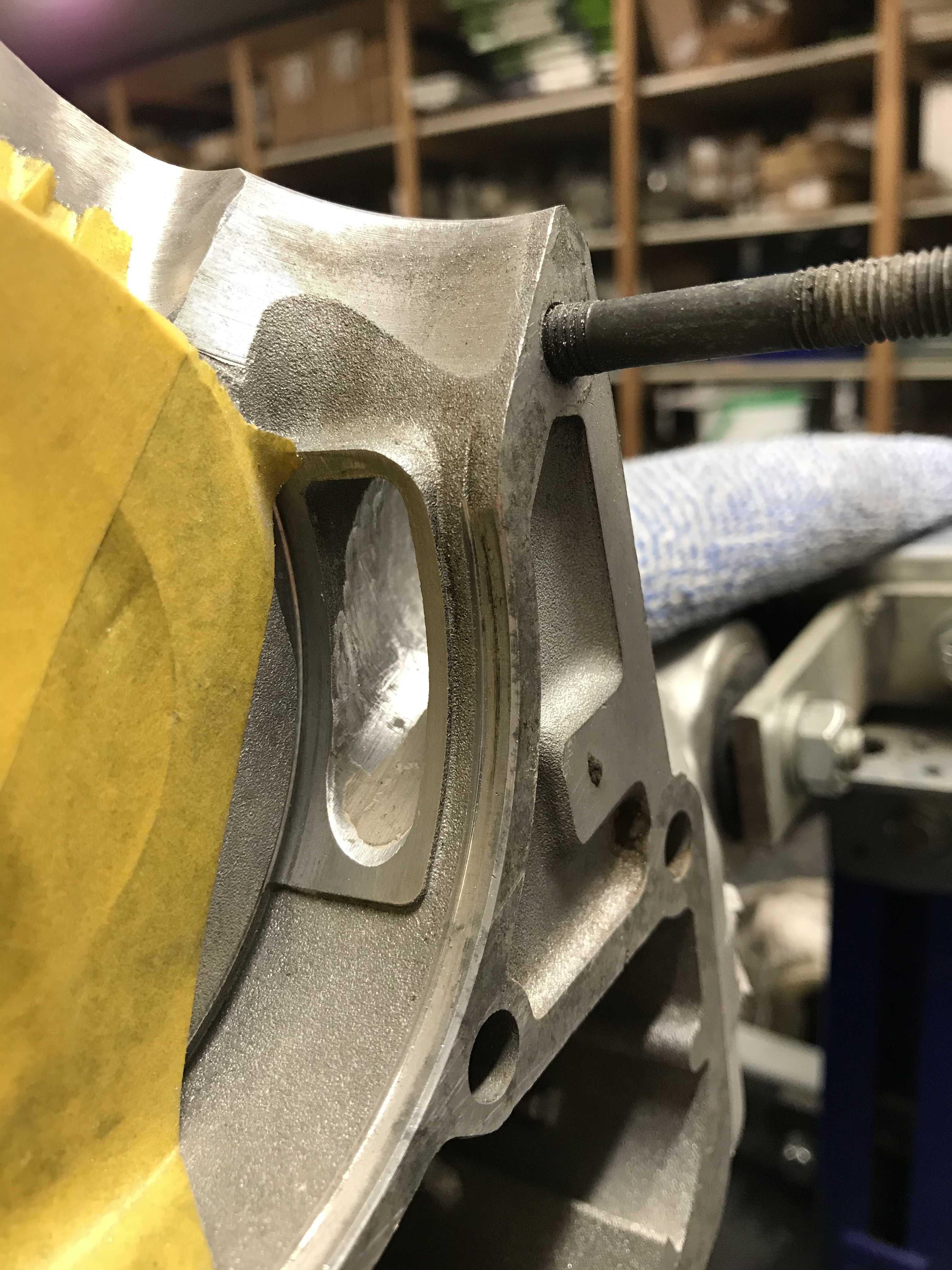

    Hallo, habe nicht schlecht gestaunt als ich heute das Motorgehäuse gespalten hab. Beim Drehschieber hatte ich einen Unterschied bei der Länge von 13 mm. Ist das normal?
    Danke im voraus

    • May 16, 2020 at 16:35
    Der wurde bearbeitet (gefräst) .

    • May 16, 2020 at 16:56
    Ja schon aber die Gesamtlänge des Drehschieberfläche ist riesig im Gegensatz zur anderen. Das verblüfft mich.

    • May 16, 2020 at 18:30
    Es gibt 3 verschieden lange Drehschieberflächen.

    • May 16, 2020 at 19:01
    Kann man das mit der Motornummer nachvollziehen welcher verwendet wurde?

    • May 16, 2020 at 19:14
    Langer Drehschieber bei ETS und PK 125 XL1 und 2, sonst ist das - soweit ich weiß - nicht sicher zu sagen.

    • May 16, 2020 at 19:19
    HP4 auch.

    • May 22, 2020 at 04:33
    Alles klar, jetzt weiß ich mehr. Vielen Dank allen.
