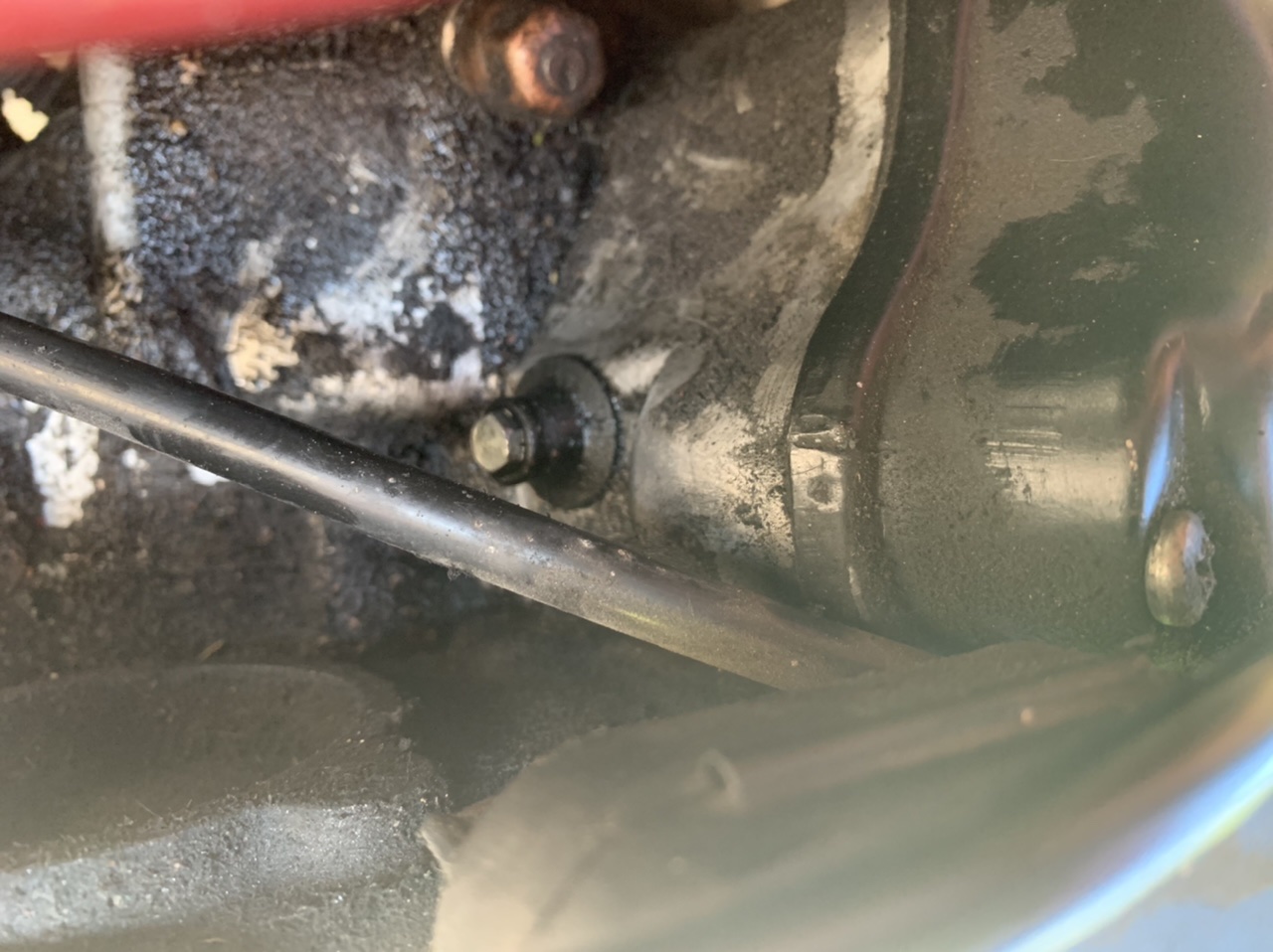

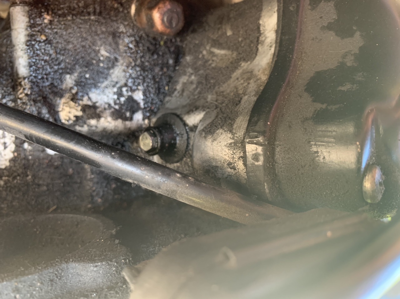

    Hallo.
    Nachdem ich die Bremsen montiert und entlüftet haben und alles funktioniert.... nun die nächste Baustelle.
    Aus der im Bild zu sehenden Schraube verliert die gute nun Sprit....
    Ist das eine Entlüftung?
    Nachziehen der Schraube brachte leider keinen Erfolg...

    Alle Schrauben des Vergaser bzw. der Vergaserwanne nachgezogen.... war alles ein wenig locker 🤔.
    Mal abwarten ob es das war, der Probelauf verlief mal ohne Tropfen.....

    Das Problem werden zum einen die losen Schraubverbindungen gewesen sein, zum anderen die mittlerweile nicht mehr dichtenden Dichtungen zwischen Vergaser und Wanne, sowie zwischen Wanne und Motor.
    Mit etwas Pech ist die Wanne unten krumm und müsste leicht nachgeplant werden.
    Aber mal abwarten, vielleicht ist es nun ja erstmal wieder dicht ...

    Ist das nicht die Schraube, mit der das Gemisch eingestellt wird?
    Nachdem dieselbe bis zum Anschlag (vorsichtig) hereingedreht wurde, sollte sie 1,5 Umdrehungen geöffnet werden ! Da sitzt eine Spiralfeder um diese Einstellschraube (läuft spitz aus) herum.

    Danke für die Hinweise!
    Ich hoffe es hält (erstmal)....
