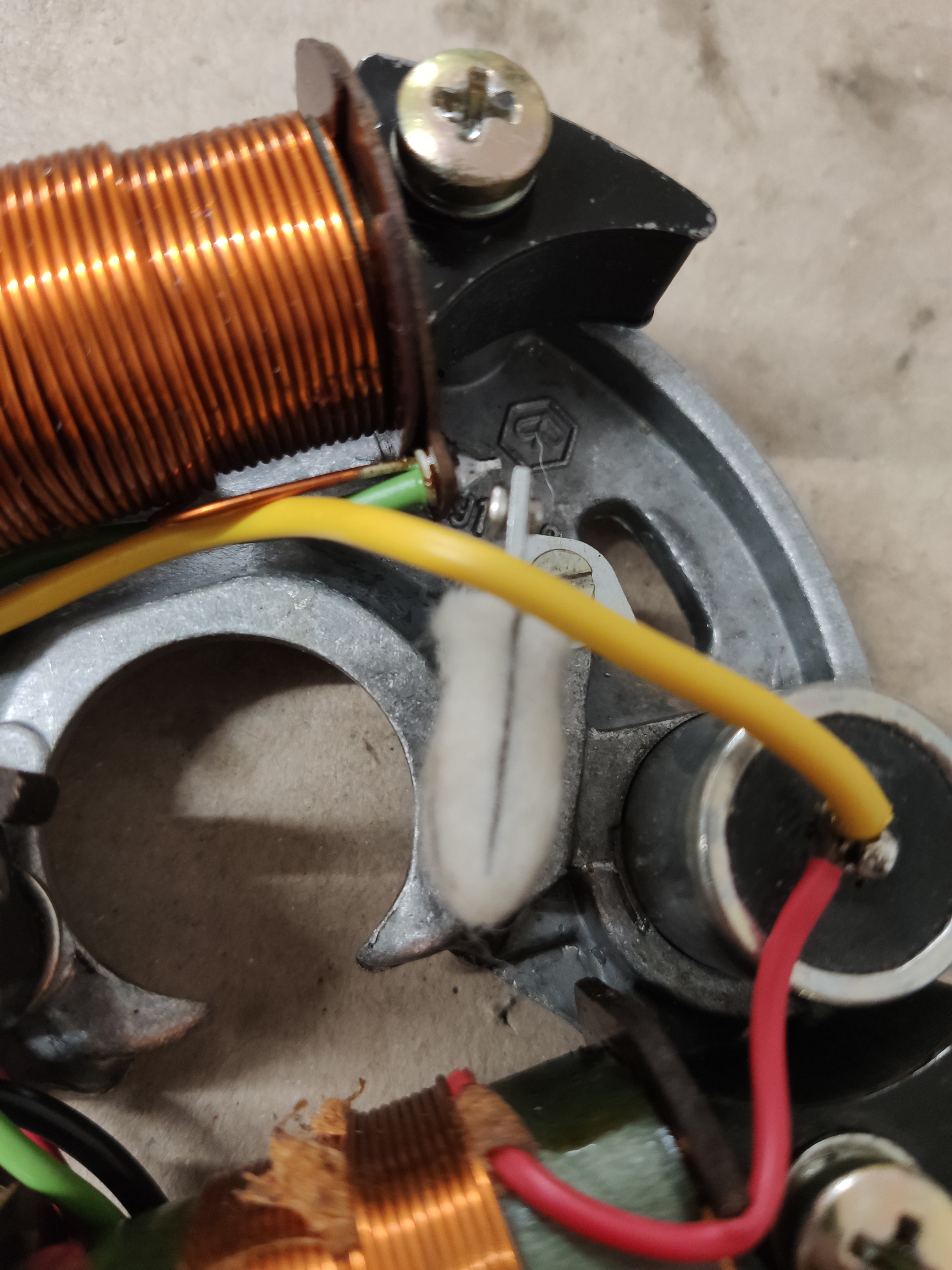

    ich hab meine Zündgrundplatte erneuert, und in diesem Zuge auch einen neuen Schmierfilz verbaut. Könnt ihr mir sagen ob ich den richtigen verbaut habe? Unten auf den Bilder seht ihr den neuen und den alten schmierfilz. Das alte Modell habe ich nirgends gefunden, der neue Sitz leider etwas anders.
    Geht das auch oder brauche ich einen anderen. Danke schon mal für eure Hilfe.

    So anders sitzt der nun auch nicht. Fette ihn gut ein.

    Er sollte nachher,wenn er gut gefettet würde,auf die nocke drücken so dass er permanent schmiert
