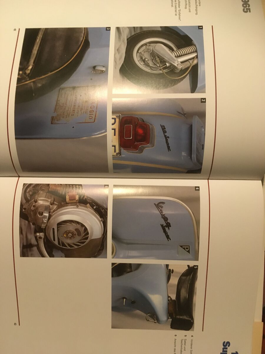

Sollte so ausschauen, allerdings ab 1967 dann mit dem 6-eckigen Piaggio Emblem.
Schriftzug im dunkelblauen Aluminiumguß zweizeilig später dann auch silber-glänzend.
Grundsätzlich ist beim Beinschild oben immer das Emblem vorhanden, welches auch die FIN am Rahmen bzw. am Motorgehäuse aufweist. Wenn die Fin ein rechteckiges Logo hatte, dann war auch das Beinschild - Emblem rechteckig (und umgebkehrt).
Die Farbe war zumindest bei den europäischen Auslieferungen immer in blau gehalten.
