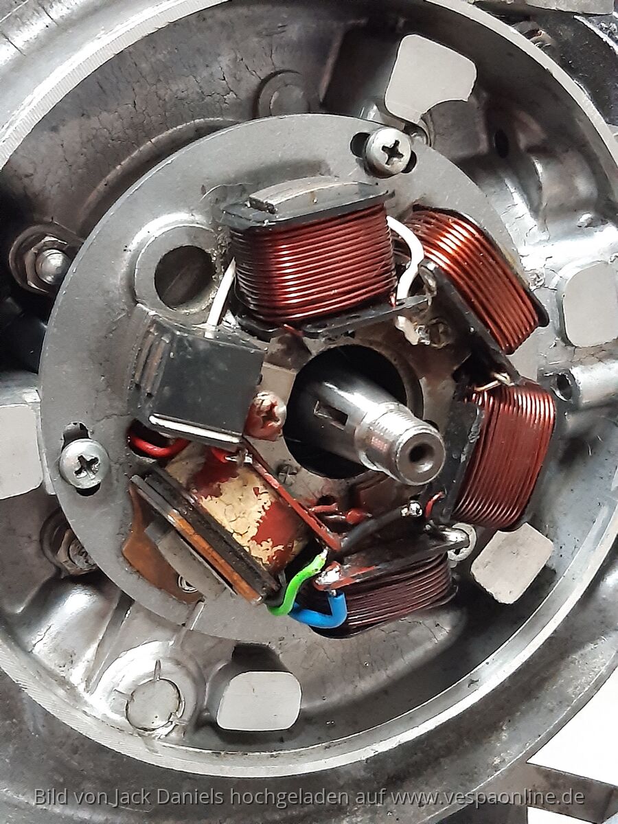

    Ich habe einen 200 PX Motor aus Spanien. Leider weiß ich nicht welcher der passende Kabelbaum ist.
    Hat da jemand einen Tipp für mich ?

    Das Baujahr weiß ich leider nicht. Der Motor hat das Präfix 9DN. Fünf Kabel kommen von der Zündgrundplatte. Ich hoffe das Foto hilft weiter.
    Dankeschön

  • ...aus der Abteilung "Popel aus der Nase ziehen" nun die nächste Frage (frei nach dem Motto: "Hart aber Herzlich!")
    Schön, der Motor hat nun diese ZGP mit 5 Kabeln.
    Aber in welchen Roller soll er denn nu genau eingebaut werden? Da gibt es Varianten mit und ohne Batterie, und auch die PX "alt" oder die PX Lusso, und somit von Seiten des Bordkabelbaums aus ebenso verschiedene Möglichkeiten.

  • Ich möchte den Motor in den Rahmen einer PX alt montieren.
    Wenn es möglich ist, würde ich gerne auf eine Batterie verzichten... ich weiss leider nicht wovon das abhängig ist ob ich eine Batterie brauche oder nicht. Der Rahmen ist zur Zeit komplett nackt, die Blinkerlöcher sind alle geschlossen, ich möchte welche in den Lenkerenden haben.

    Dann benötigst du entweder einen Kabelbaum für "PX Lusso ohne Batterie mit Blinkern (den du aber im Lenkerbereich stark modifizieren musst) oder einen für PX alt mit Ducati-Zündung, ohne Batterie und mit Blinkern (den du für den Betrieb mit Hupengleichrichter modifizieren musst)
    Erläuterung, wissenswert bei Weglassen der Batterie bei "PX alt"-Modellen:
    Von der Batterie wurden bei der PX alt Hupe/Bremslicht/Blinker mit Gleichstrom (DC) gespeist -der Bordstrom läuft hier 2-gleisig mit DC und AC (letzteres fürs Fahrlicht/Rücklicht).
    Wenn die Batterie wegfällt, benötigt man zusätzlich zum neuen Kabelbaum:
    • Spannungsregler GGM (Buchstaben bedeuten: 3 Anschlüsse, davon 2x gelb, 1x schwarz (Masse)
    • Blinkrelais für Wechselstrom
    • Hupengleichrichter (damit die vorhandene Hupe weiter verwendet werden kann). Achtung, hier braucht man zwingend das vorgesehene Sonderbauteil!)
    • einen passenden Lichtschalter oder den vorhanden sachgerecht modifizieren
    • einen Blinkerschalter mit 3 Anschlüssen (bitte prüfen, ob schon vorhanden)
    • Lenkerendenblinker Typ HELLA/repro-SIP - benötigen eine Distanzhülse und sauber aufgeschnittene Gummigriffe (wasserdicht!). Für gute Masseverbindung sorgen!
