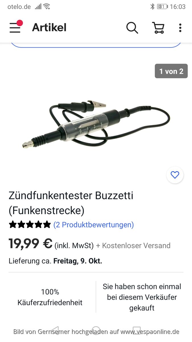

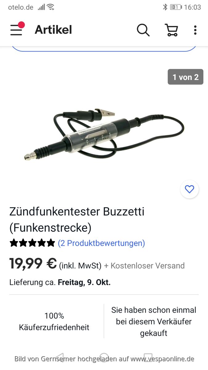

    Ich habe mir jetzt daraufhin so einen Zündkerzentester von Buzzetti wie im Anhang gekauft.
    Das Ding springt erst an, wenn ich das Gewinde von diesem Tester bis kurz vor Anschlag reindrehe, also so auf 0.3mm laut Anzeige. Der Funke ist auch relativ schwach. Der Funke der Kerze ist eher gelblich, sobald ich die Kerze gegen Masse halte und versuche zu starten.

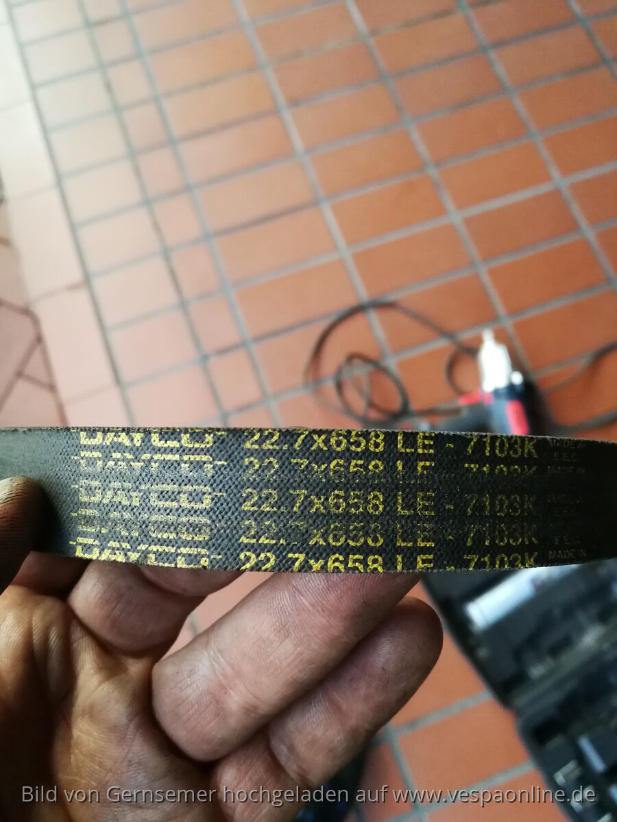

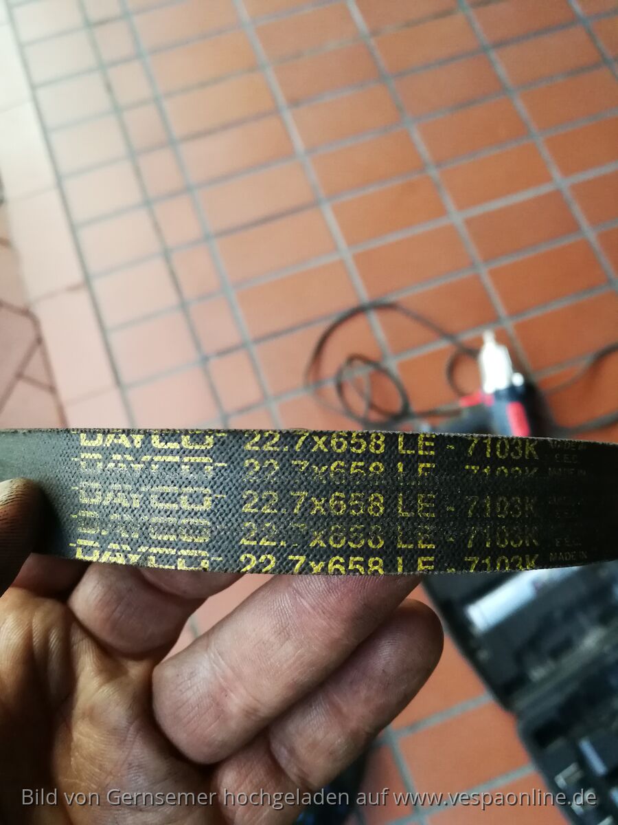

    Hast du nen Tip wie ich irgendwie die Variatorrollen beim Zusammenbau fixieren kann? Habe den Roller auf die Seite gelegt, ist aber doch nicht die beste Lösung!
    Wie kann ich die Riemenscheibe fixieren um die Mutter anzuziehen? Die soll glaube ich mit 50NM angezogen werden.
    Ist der Riemen im Anhang der richtige? Laut Internet kommt da ein smalerer Riemen rein! Jedoch gibt es den auch für die PK 50 zu kaufen!

  • Egal106s16
    785
    9,965
    1,809
    01662
    • October 6, 2020 at 17:11
    15x621 kommt drauf.
    Riemen unten drumlegen und reinziehen.
    Gegendruckfeder ist ja ziemlich lasch.
    Dann hast du oben genug Luft.
    Gewichte mit Variomatikfett einbauen.
    So bleiben sie auch wo sie sein sollen.
    Aber bitte die 15x15mm Gewichte!!

    OK. Da sind irgendwelche Gewichte drin, die blau beschichtet sind. Also ist der Riemen auch der falsche.🙄
  • Gernsemer
    175
    P200E
    • October 6, 2020 at 17:50
    Für welches Modell war dann der momentane Riemen? PK80 oder PK125?

    • October 6, 2020 at 18:15
    Genau VA51 VA81 VAM1
    Dann auch andere Gewichte.
