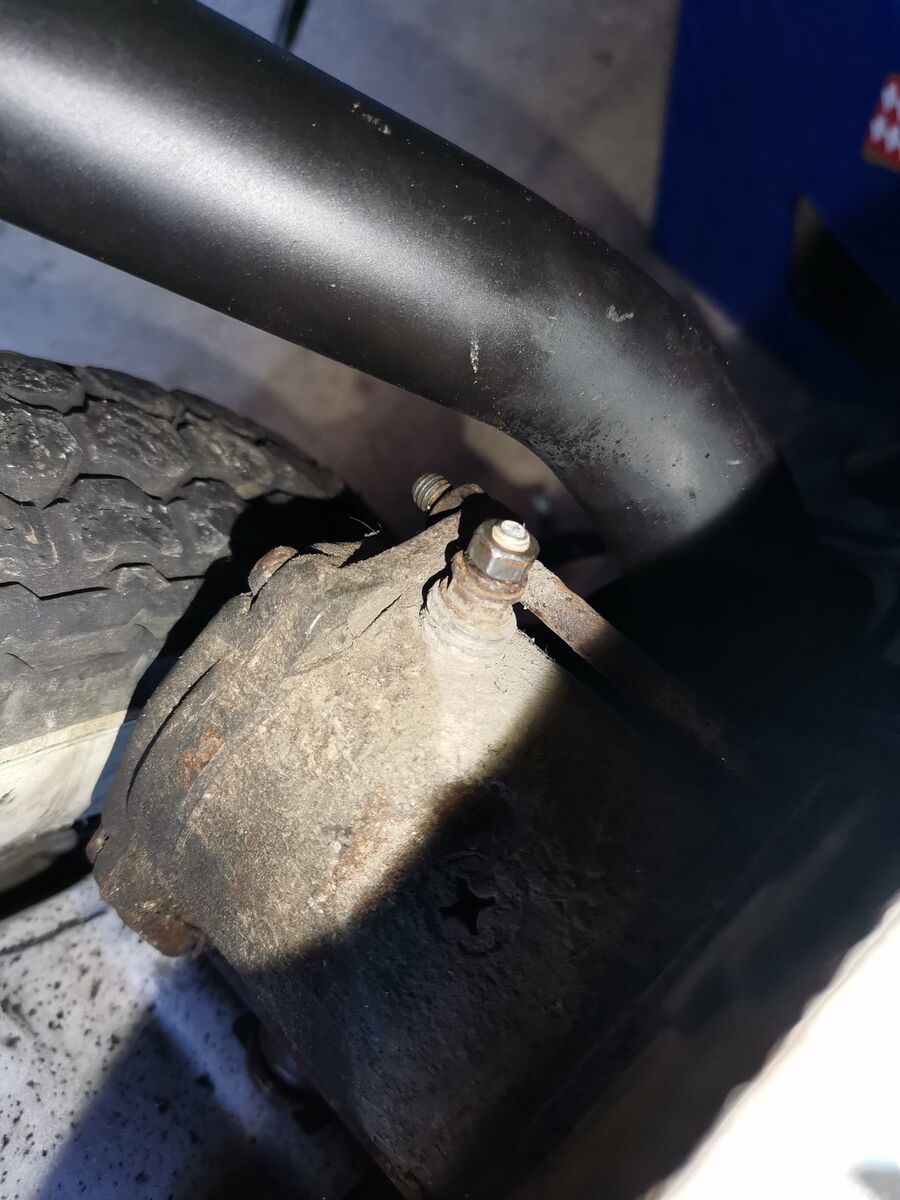

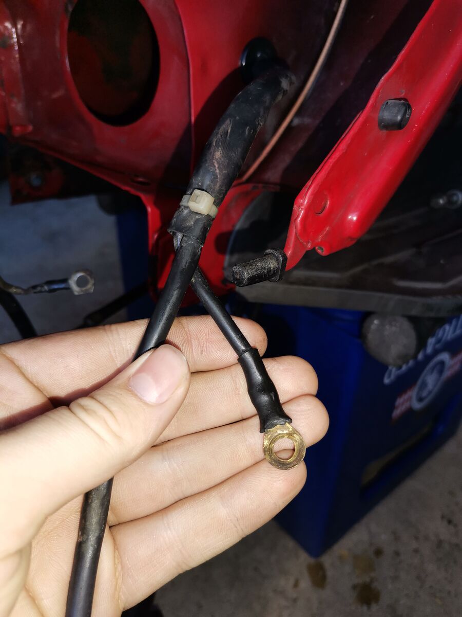

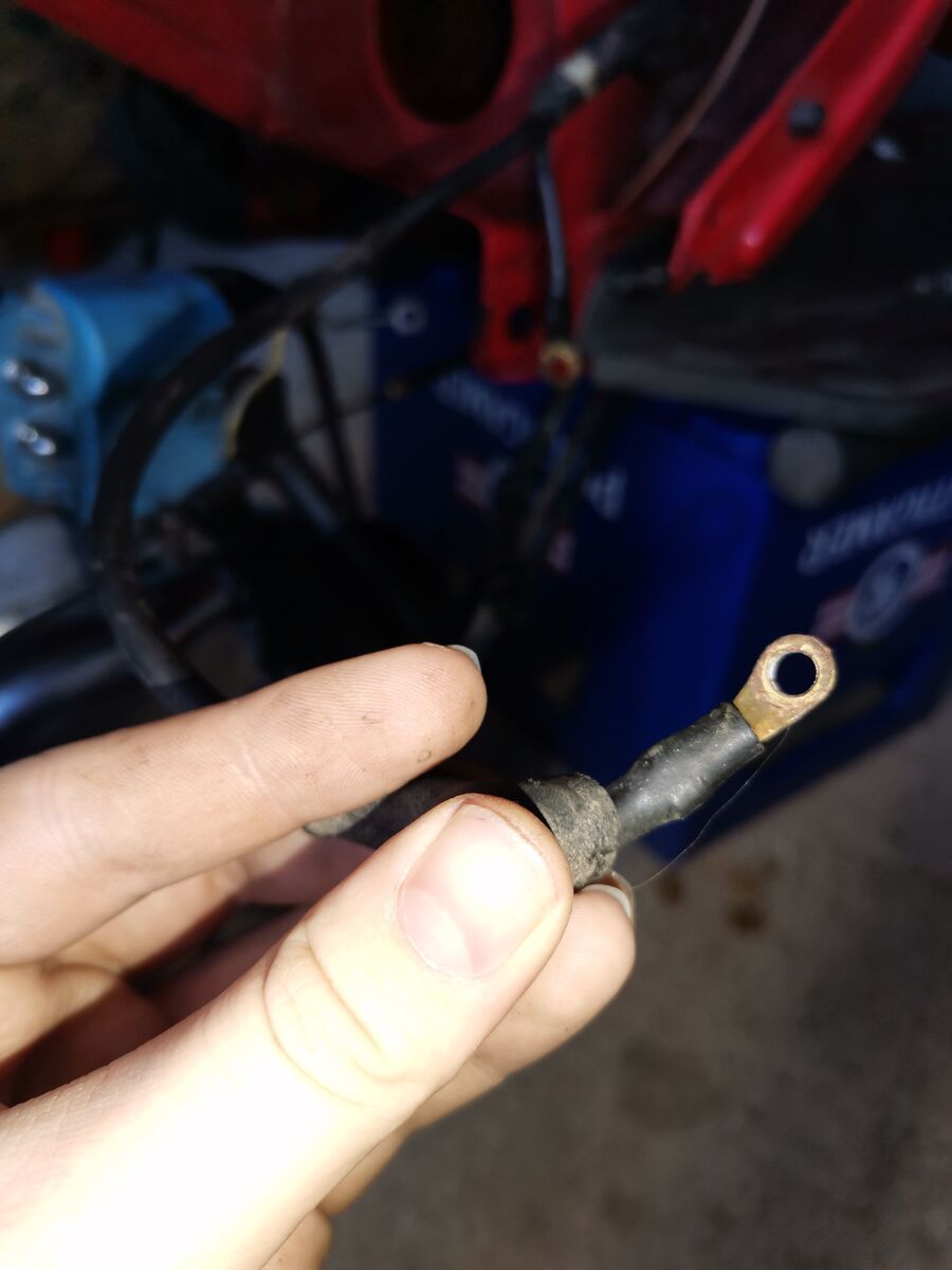

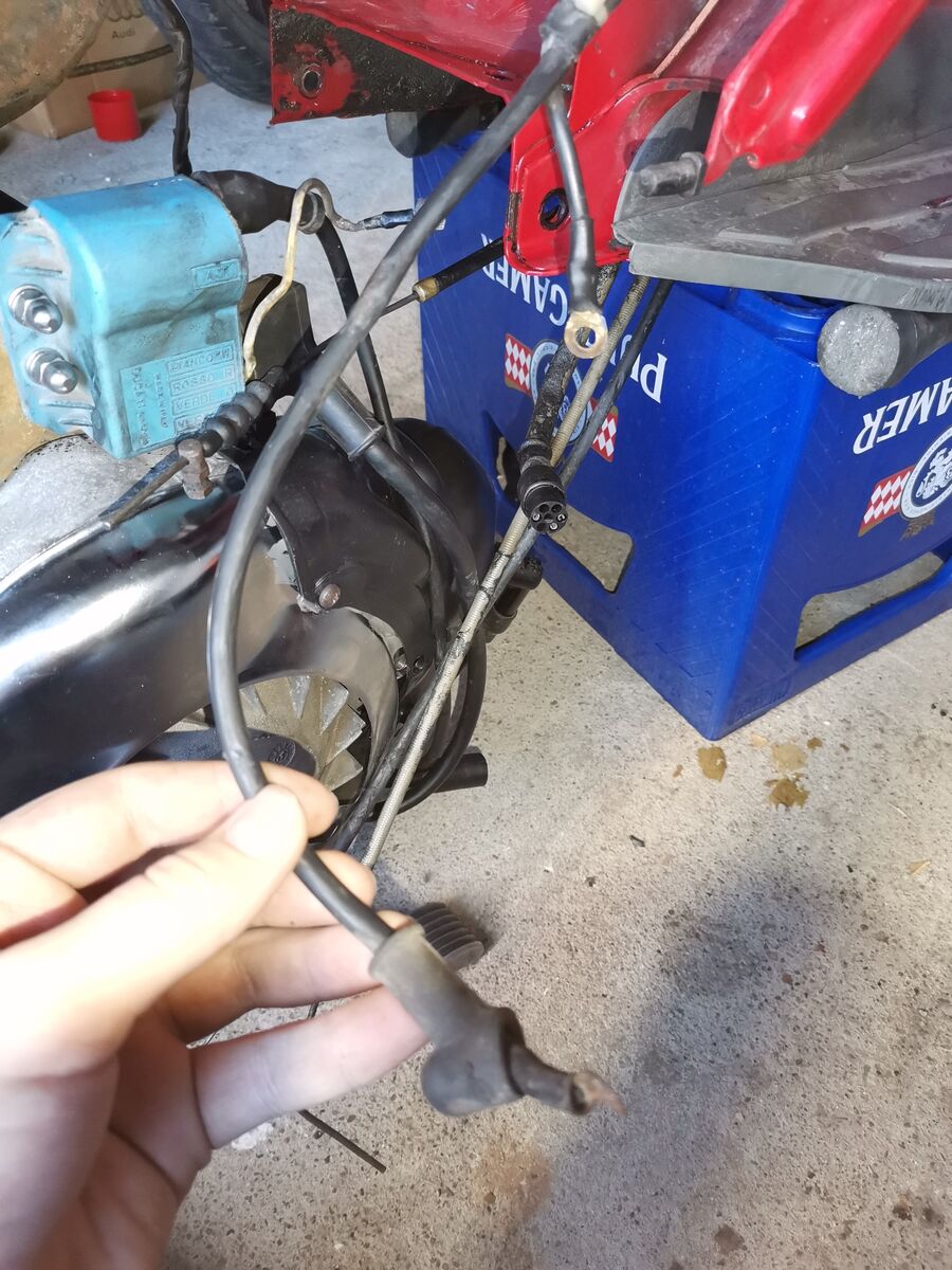

    Guten Tag!
    Nachdem ich den Motor meiner Vespa PK50 XL2 Elestart überholt und zusammengeschraubt habe fällt mir beim Einbau leider auf das ich einige Lücken in der Dokumentation habe :(
    Frage 1: Mit welchem Kabel schließe ich den E-Starter an?
    Frage 2: Wo gehören die anderen hin?
    Mfg, Dominik!

    Das gelbe Kabel an das Gehäuse, das Kabel mit der Gummitülle an den Anlasser, das kurze am selben Strang ist Masse am Gehäuse.
