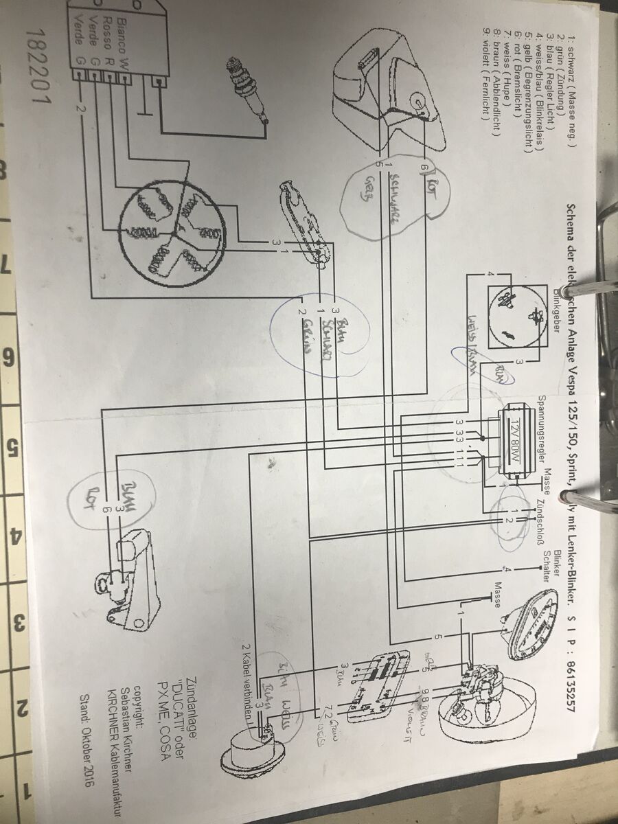

    ich habe eine Sprint Veloce welche ich restauriere. Am Lenkkopf ist oben über dem Tacho ein grünes Konrtorlllicht.
    Im neuen Kabelbaum und Schaltplan zur Sprint habe ich kein Anschlusskabel. Auch der Zweck dieser Leuchte erschließt sich mir noch nicht.
    Ist das eine Kontrollleuchte für das Licht oder für die Blinker? Vor der Restauration war das Kontrolllicht nicht angeschlossen, aber auch bereits vorhanden. Wer kann mir sagen für was diese Kontrollleuchte ist
    Danke für Eure INFO

    Guten Morgen,
    bei mir hängt die Kontrollleuchte direkt am Abblendlicht - ob das konstruktiv so vorgesehen ist, oder meinen berauschenden elektrischen Fähigkeiten geschuldet ist, kann ich nicht sagen. Es macht aber Sinn.
    Schaltplan SCK
    Ich kann Dir gerne ein Foto davon machen, wenn’s Dir hilft.
    Welchen Kabelbaum verwendest Du denn?

    danke Menzinger schon mal für deinen Schaltplan.
    Ich habe einen Kabelbaum SIP für Umrüstung 86135257 erhalten.
    Der hat leider keinen Abgang für das Kontrolllicht.
    Wenn es am Abblendlicht angeschlossen ist, leuchtet die Kontrollleuchte bei dir wenn du das Abblendlicht an hast?
    Oder wann soll das Licht überhaupt leuchten?
    Bei Fernlicht oder bei Abblendlicht oder beim Blinken oder .......
    Am alten Kabelbaum war wohl auch das Licht nicht angeschlossen, denn der alte Kabelbaum hatte auch keinen extra Abgang.

    OK, dann hat die Kontrollleuchte also keinen großen Sinn
    und Leuchtet immer wenn das Licht (Standlicht) an ist.
    So war es auch im Schaltplan von Menzinger oben abgebildet.
    Ich werde es so verkabeln .
    Danke
