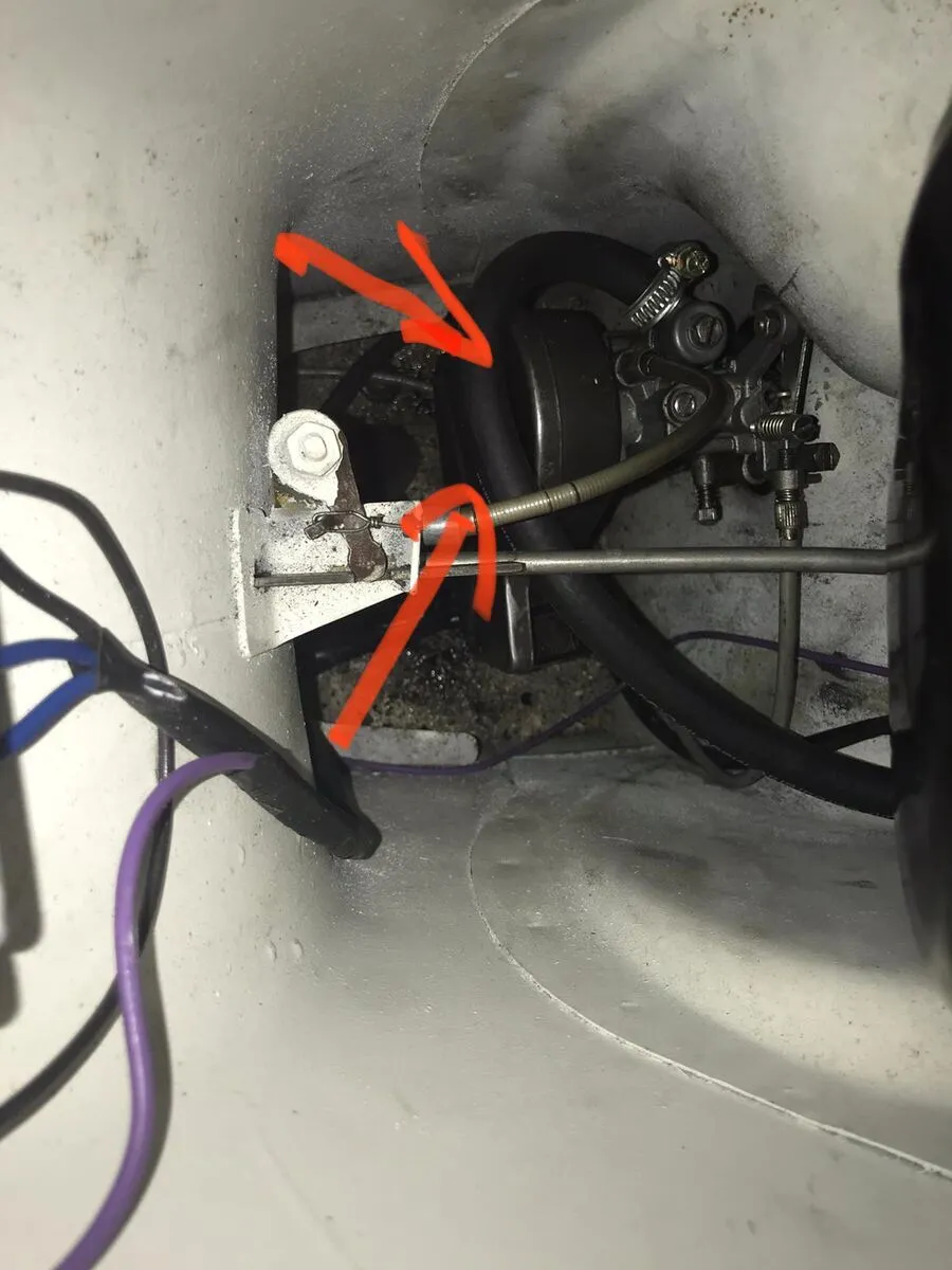

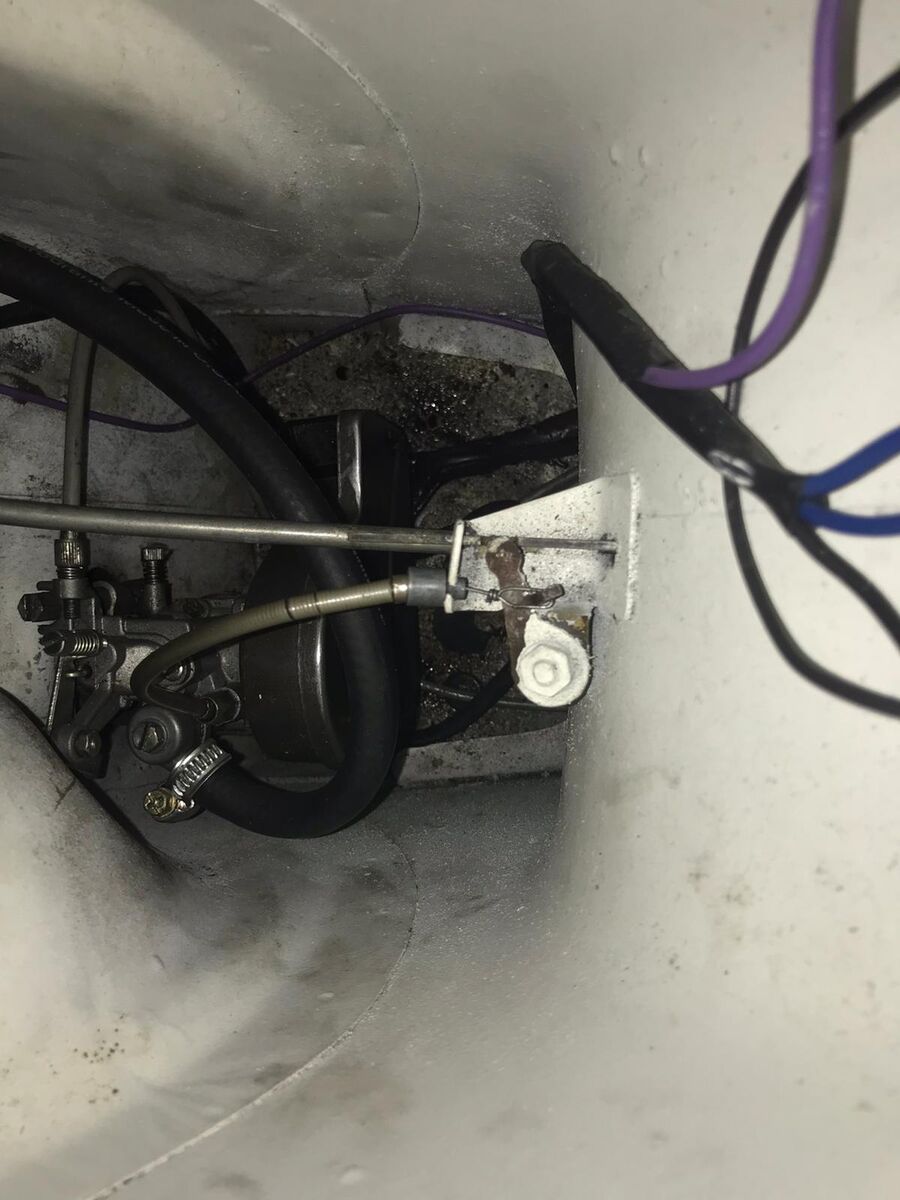

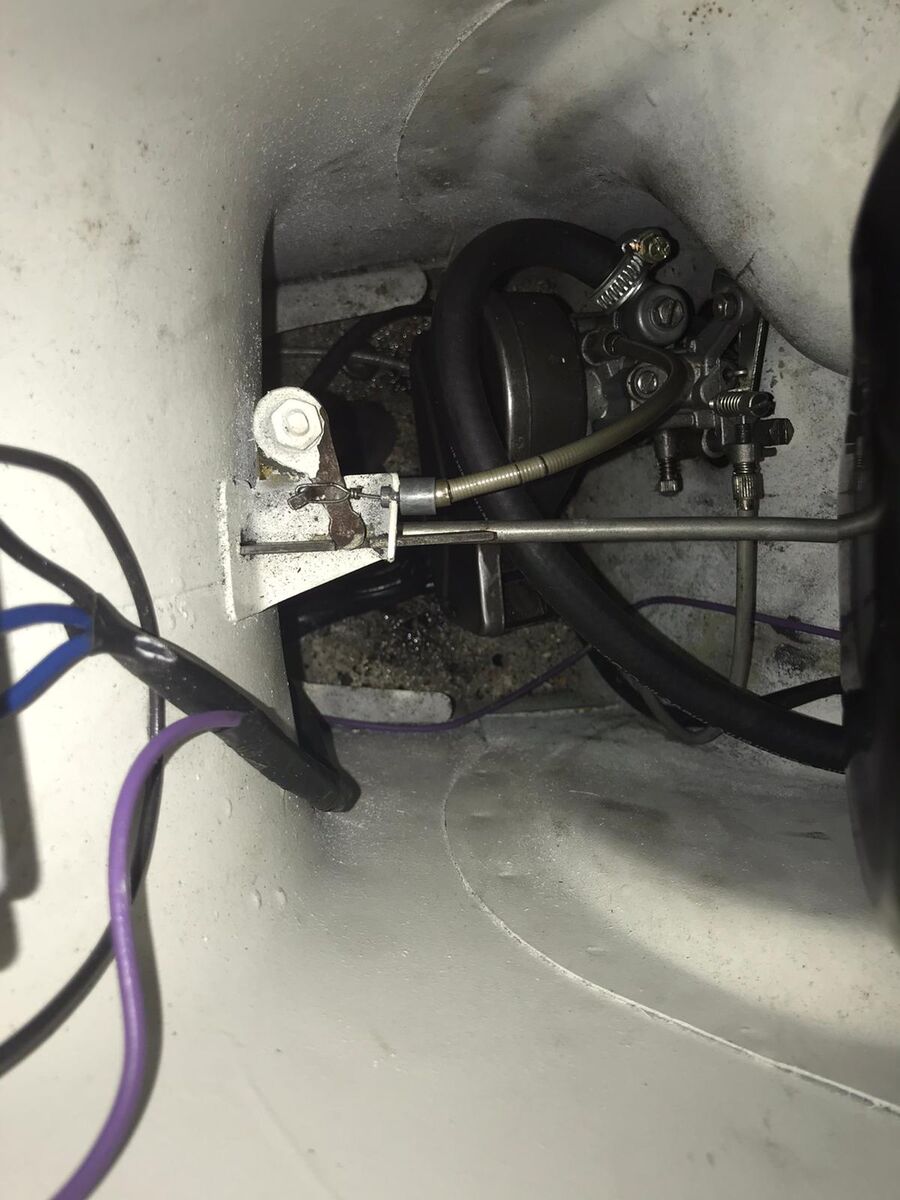

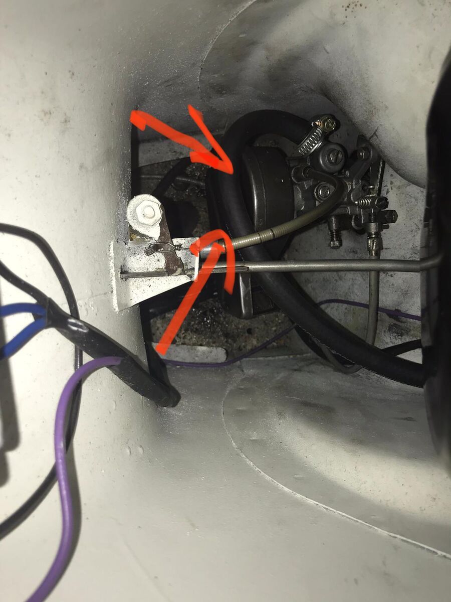

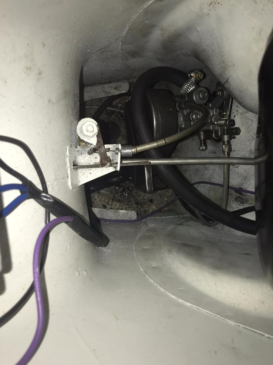

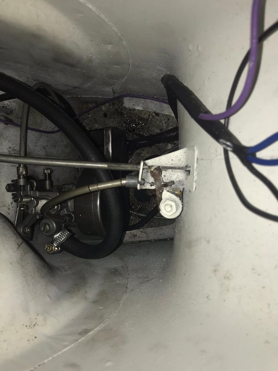

    Guten Abend allerseits ,
    Ich bin recht neu was das schrauben angeht und hoffe dass ich hier vielleicht Hilfe bekomme . Ich besitze eine Vespa 50 Special 1970 und würde jetzt gerne meinen Luftfilter reinigen da ich Probleme mit absaufen habe und mir dass mal geraten wurde. Leider weiß ich nicht wie ich diesen abmontiere bzw. säubere. Bin dankbar für jede Hilfe :)

    • December 17, 2020 at 19:08
    Der ist mit zwei (Flügel)muttern in Richtung zum Motor hin an den beiden Stehbolzen des Vergasers verschraubt.
    Mit „absaufen“ hat das aber eher nicht zu tun. Wie äußert sich das?

    • December 17, 2020 at 19:21
    Reine Vermutung:
    Dein Stoßdämpfer hinten ist grob im Eimer oder falsch montiert, der Vergaser samt Ansaugstutzen geht bei Bodenwellen am Rahmen an und eines der beiden Bauteile wird dann grob undicht. Durch die derbe Falschluft geht er langsam aus.

    • December 17, 2020 at 19:32
    Das spricht für Variante eins. Die Choke-Düse erhöht den Anteil des Benzins im Luft-Benzin-Gemisch.
    Ich würde Vergaser und Ansaugstutzen demontieren, reinigen, neue Dichtungen verbauen und beide Bauteile gründlich auf Fehler, insbesondere an der Verbindung beider untersuchen. Wenn da alles passt, montierst Du erstmal nur den Ansaugstutzen, bittest eine zweite Person sich auf die Vespa zu setzen und schaust Dir die Position des Ansaugstutzens im Durchgang zum Vergaserraum an. Ist die Position grob außermittig, dann Silentgummi hinten und Stoßdämpfer begutachten.
