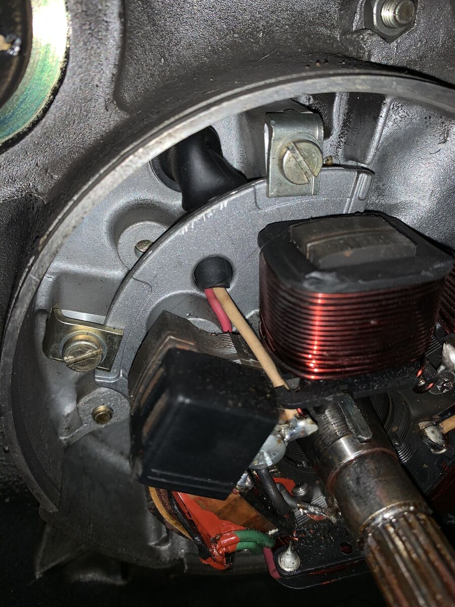

    ich habe ein Problem mit meiner Vespa. Und zwar fängt sie nach einigen Kilometern Fahrt an zu stottern / ruckeln, allerdings nur wenn das Licht an ist.
    Ich habe jetzt mal die Zündgrundplatte angeschaut, die schaut meiner Ansicht nach noch sehr gut aus. Lötstellen und Durchführungen sauber und nicht vergammelt. Oder sicher ihr das anders?

    Wenns ums Pickup gehen sollte: die obere Lötstelle auf dem 2. Bild oberhalb der unteren Spule überzeugt mich nicht.

    • December 29, 2020 at 22:25
    Habe ich nicht so genau angeschaut, aber du hast recht, da dran hat schonmal jemand rumgelötet.
    Vielleicht eben wegen dem Problem.
    Ich bleibe dabei, Position Zungen Polrad zu Zungen Pickup trotzdem mal kontrollieren und natürlich auch die Lötstellen, die vielleicht zuerst.

    Scharnhorst ich verstehe nicht ganz von welchen Zungen im polrad du redest, mein polrad sieht von innen so aus:
    Rojoko ich habe mir das jetzt nochmal life angeschaut und die Lötstelle die du meinst (glaube ich) sieht so aus, das finde ich eigentlich ok. Oder nicht?
    Bei genauerem hinsehen könnte das hier das Problem sein, was meinst du/ ihr?
    Danke für eure Hilfe!
    Liebe Grüße!!

    • December 29, 2020 at 23:43
    Ich weiß nicht, welches Problem du meinst, aber du solltest tatsächlich vielleicht die Zündgrundplatte doch mal wirklich komplett unter die Lupe nehmen.
    Alle Lötstellen, etwaige Drahtbrüche, sind alle Windungspakete wirklich noch fest auf ihrem Anker, etc.
    Die Zungen, die ich meine, siehst du doch im Polrad. Da liegen sich zwei so schmale Blechzungen gegenüber auf der Innenseite.
    Dei Pickup hat auch zwei so Metallstreifen auch in tangentialer Richten.
    Jeweils die Mitte davon muß übereinander liegen, auf der selben Kreisbahn laufen.
    Aber als der Kollege auf Lötstellen hingewiesen hat und ich dann auch geshen habe, daß dort schon gelötet wurde, kuck dir das alles genau an.
    Es ist auch ein Drahtbruch innerhalb einer Spule möglich, der kalt noch stumpf kontaktiert. Wenn der Spulenkörper dann warm wird und sich ausdehnt, kommt es zum Abriß.
    Alles ankucken, meine Pickupposition erst ganz zum Schluß, wenn Konraktfehler an der ZGP ausgeschlossen werden können.
    Gruß Paddy.

    • December 29, 2020 at 23:46
    Nachtrag,
    da hat ja einer im Polrad schon rumgebruzzelt! Vermutlich ist ein Niet gestorben oder hat sich gelockert und er hat das damit gelöst.
    Lose Nietköpfe haben Spulen auch schon angenagt, bzw dem Pickup mechanisch den Rest gegeben.
    Vielleicht ging mit dem Schaden das ganze los.

    • December 30, 2020 at 10:01
    Guten Morgen,
    Ja, das mag sein. Aber vom Anschauen erhältst Du keine Gewißheit. Ich löte seit Jahren an alten Radios rum und habe da mit kalten Lötstellen schon allerhand erlebt...
    Außerdem hat Paddy recht, wenn er drauf hinweist, daß bereits am Polrad "rumgebrutzelt" wurde. insofern habe ich seinen Ratschlägen nicht hinzuzufügen, Du wirst das aufdröseln müssen.
    Noch was: Dass das Stottern nur nach einigen Kilometern bei Abblendlicht auftritt, legt die Vermutung nahe, daß dann die Versorgungsspannung einbricht. Nun habe ich keine Erfahrung mit der PK und weiß nicht, ob Lichtstrom und Zündstrom dort zusammenhängen. Muß man im Schaltplan gucken. Wenn die zusammenhängen, dann spricht viel dafür, daß eine Erzeugerspule -Licht oder Zündung- wärmeabhängigen Isolationsschaden hat. Mit Messen kommst Du da nicht weiter, sofern Du kein Spezialmeßzeug hast. Also runter damit und tauschen. Und die alten Teile nicht wegschmeißen, man weiß nie, ob man sowas nicht nochmal braucht - und wenns nur der Spulenträger ist.
