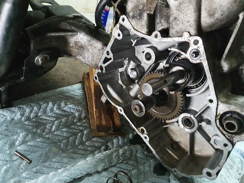

    Hallo Gemeinde, bitte um Hilfe.
    beide Nadellager sind defekt bzw. machen mahlende Geräusche. Das Lager vom Vorgelege ist dank der Piaggio Nr. online zu bekommen. Das der Antriebswelle werd ich wohl beim örtlichen SKF Händler bekommen.
    Das Zahnrad vom Vorgelege hat einiges an Spiel, beim Ausbau war es mehr als locker. Optisch sah das Nadellager noch gut aus. Keine fehlenden Nadeln und trotzdem mindestens 1mm Spiel??
    Ist das richtig so?

    • January 1, 2021 at 22:31
    1 mm Spiel? An einem Lager?
    Ich weiß jetzt nicht genau, welches Lager und welchen zugehörigen Zapfen an welcher Welle du meinst, aber ein Lager und 1mm Spiel hört sich nicht gut an.
    Beschreibe das Ganze mal etwas besser.
    Idealerweise meldet sich vielleicht noch Mario. Ich selbst habe so ein Getriebe noch nie wieder zusammengesetzt, nur zerlegt. Aber die Teile sind natürlich alle da und ich kann eventuell nachschauen und gemeinsam mit dir vergleichen.
    Wobei das Spendergehäuse für mein Spezialprojekt etwas von deinem abweicht und etwas älter ist.
    Gruß Paddy.

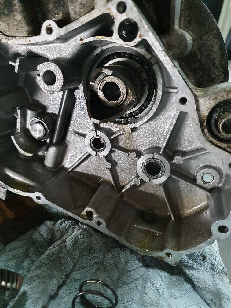

    Danke für die Antwort. Hier noch ein anderes Bild. Das Vorgelegezahnrad steckt im Nadellager und hat schon kräftig Spiel. Ich konnte es von rechts nach links bewegen. Das Nadellager war noch vollständig

    • January 1, 2021 at 23:23
    Mein Gehäuse ist jetzt gerade auf der Fräsmaschine ausgerichtet mit dem Gesicht nach unten.
    Aber wenn du jetzt den Millimeter am freien Ende der Welle meinst, dann ist das für eine Nadelhülse nicht ungewöhnlich bei der Ausspannlänge.
    Da kannst du sogar eine Welle, die in einem Kugellager sitzt, leicht hin und her bewegen, wenn man runde 8 cm weiter außen bewegt.
    Ich würde mal sagen, das paßt, sofern wie gesagt der Millimeter am freien Ende der Welle.
    Gruß Paddy.

    • January 1, 2021 at 23:25
    Die Welle vom Vorgelege hatte bei mir, wenn ich die auf der Antriebsseite bewege, auch mit neuem Lager ein paar mm Spiel.
    Aber im Zweifelsfall die Lagerbüchse lieber ersetzen, kostet um 1 Euro. Nach außen ausschlagen.

    • January 1, 2021 at 23:33
    Das ist normal bei einer Nadelhülse.
    Aber der Kollege mit ausschließlich Konsonanten im Namen hat schon recht.
    Wenn die Alu-Dose ohnehin offen ist, am Besten alle Lager und Dichtringe neu.
    Die haben ja auch schon etwas auf dem Buckel. Und selbst wenn wenig Kilometer auf der Uhr sind, macht es wenig Sinn, hier zu sparen. So schnell wirst du die Dose nicht mehr offen haben.
    Gruß Paddy.
