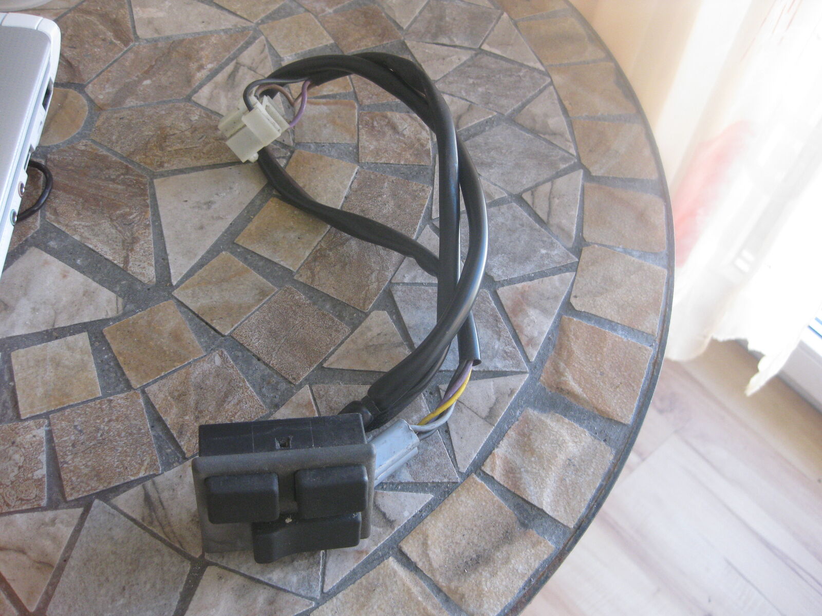

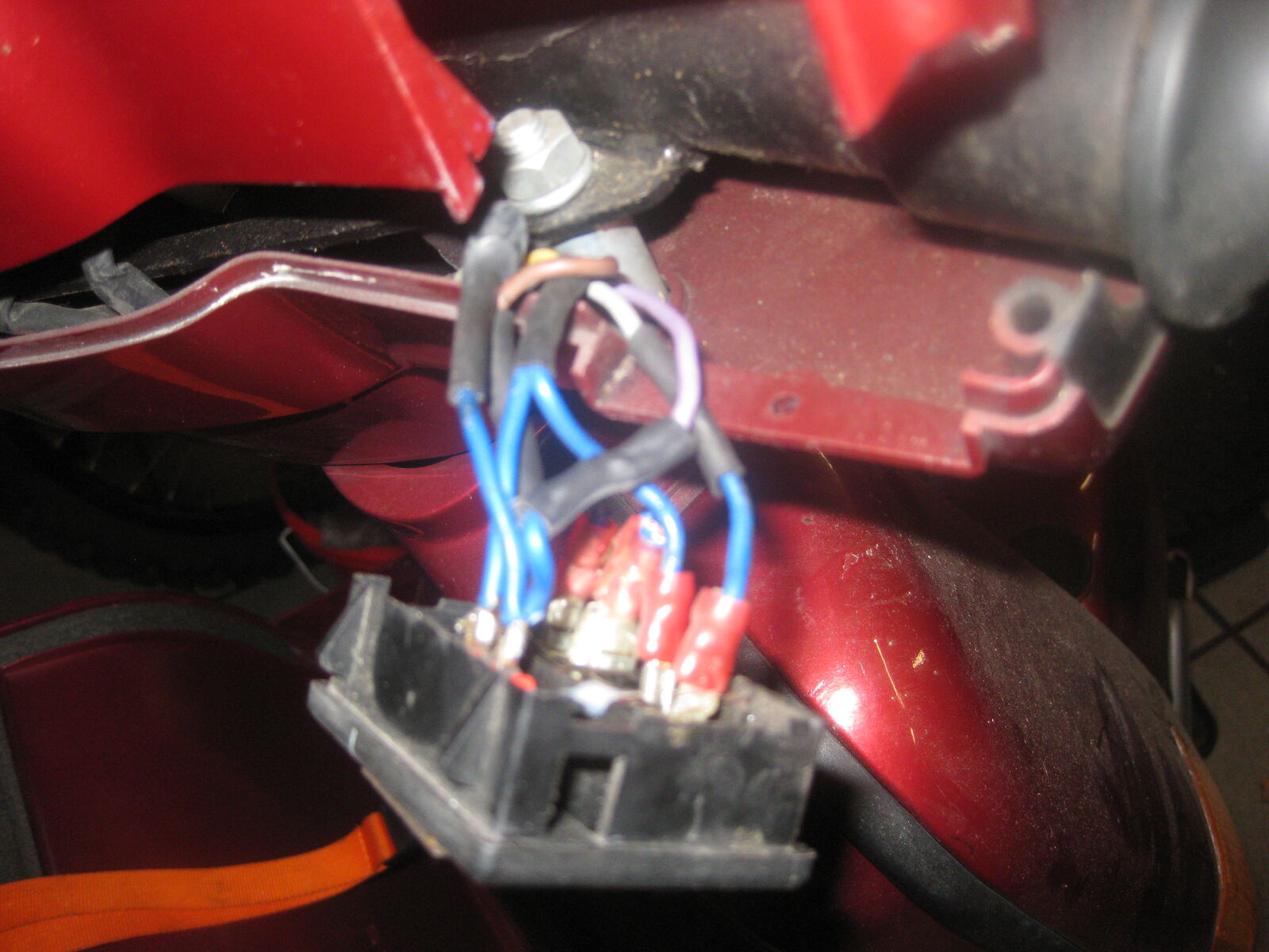

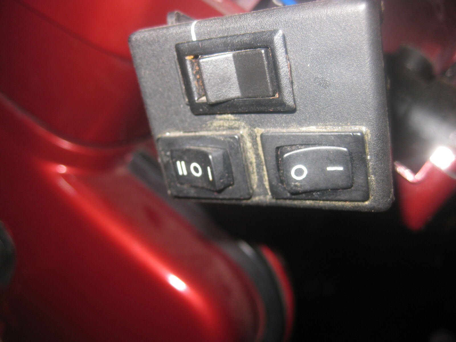

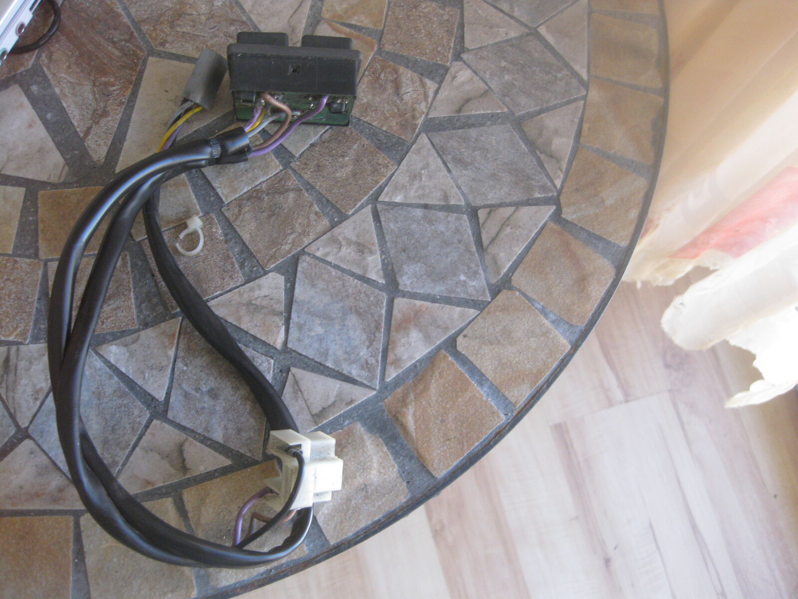

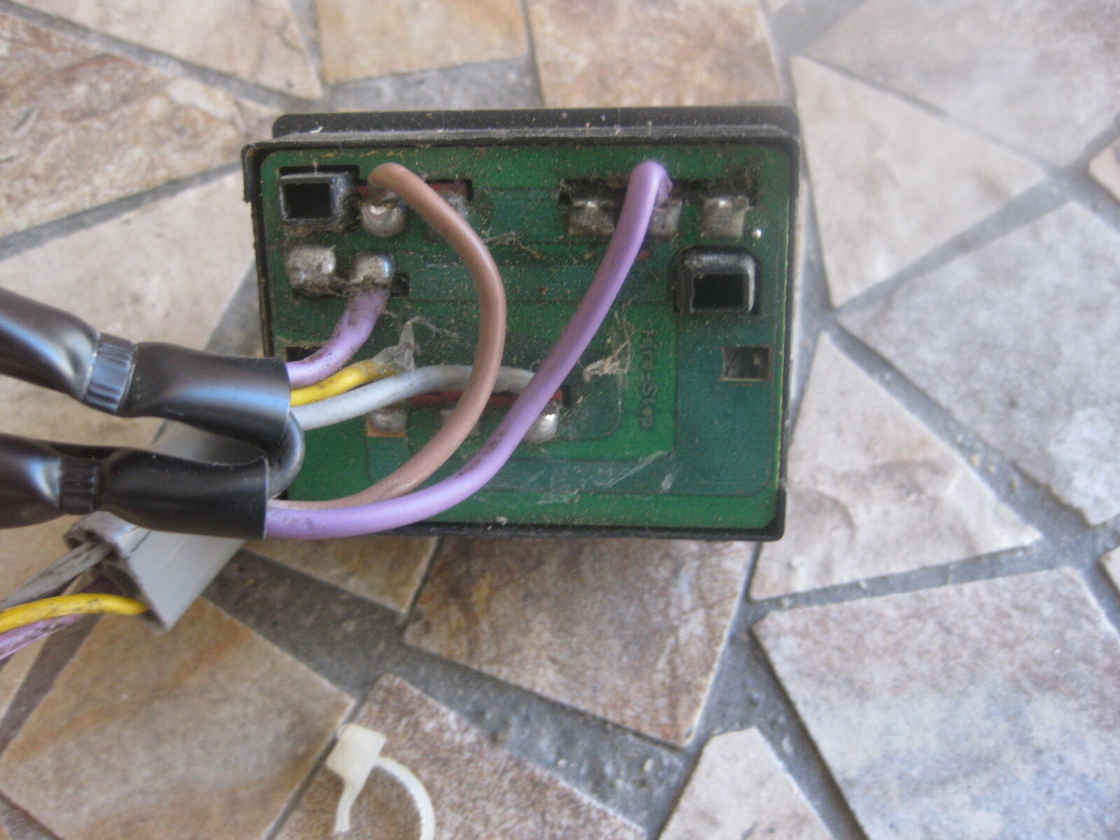

    wie auf den Fotos zu sehen ist hat da Jemand einen falschen Schalter eingebaut !
    wird der rechte Schalter betätigt geht die Bremsleuchte an , und der Scheinwerfer Vorne aus !
    Es kommen zwei Kabel an Violett / Gelb und Grau
    Das andere Kabel ist Braun / Violett
    Hat Jemand eine Ahnung wie die Kabel richtig angeschlossen werden ?
    Danke

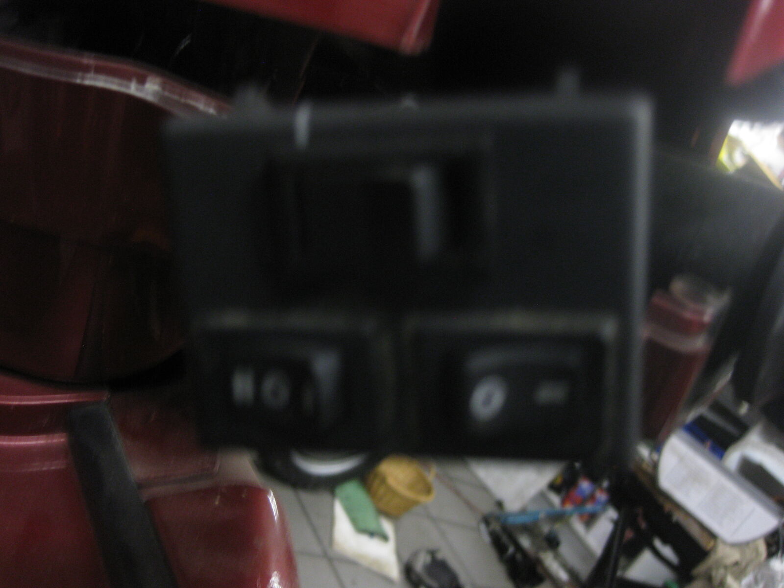

    etwas bessere Fotos , der Schalter ist auf jeden Fall nicht original !
    Es ist eine Vespa Cosa 1 ( Baujahr 1991)

    Moin,
    merkwürdig, daher setze ich mal mein ursprünglich Geschriebenes in Klammern, vielleicht ist ja ein Gedankenanstoß dabei.

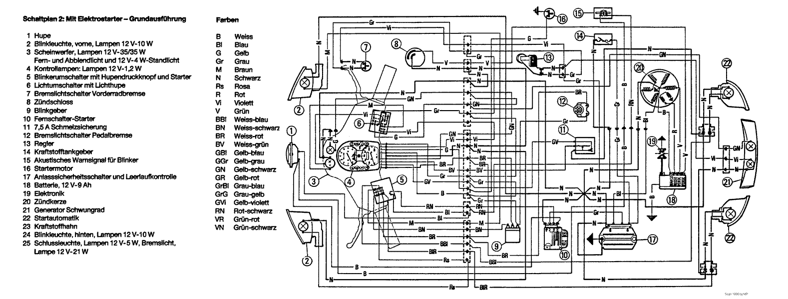

    Anbei der Schaltplan, ich würde mal alles durchmessen: Was kommt wo an, wann hat das Bremspedal Durchgang.
    Geht denn das Bremslicht überhaupt beim Bremsen?
    Prinzipiell müsste das mit Deinen Schaltern gehen, wenn der obere ein Taster ist (Aufblenden).
    (Hier meine Gedanken:
    der untere rechte Schalter soll wohl für Rück- und Standlicht sein, somit müssten da Grau (spannungsführend) und Gelb anliegen. Laut Plan wird Gelb unterwegs zum Rücklicht zu GelbSchwarz (GN).
    Von Gelb am Schalter sollte es eine Brücke geben zum Schalter der zwischen Abblend- (VIolett) und Fernlicht (Braun "M") schaltet.
    Das scheint bei Dir der untere dreipolige Schalter zu sein. Die Brücke (blaue Y-Verbindung) kann man da auch erahnen. (Fernlicht - AUS - Abblendlicht).
    Aufblenden wäre dann auf den oberen Schalter gelegt, wenn es ein Taster ist. Liegt da Braun (M) an?
    ?! Die Fotos zeigen leider nicht alle Farben..)
    Ich bin sehr gespannt!!
    Viel Erfolg!

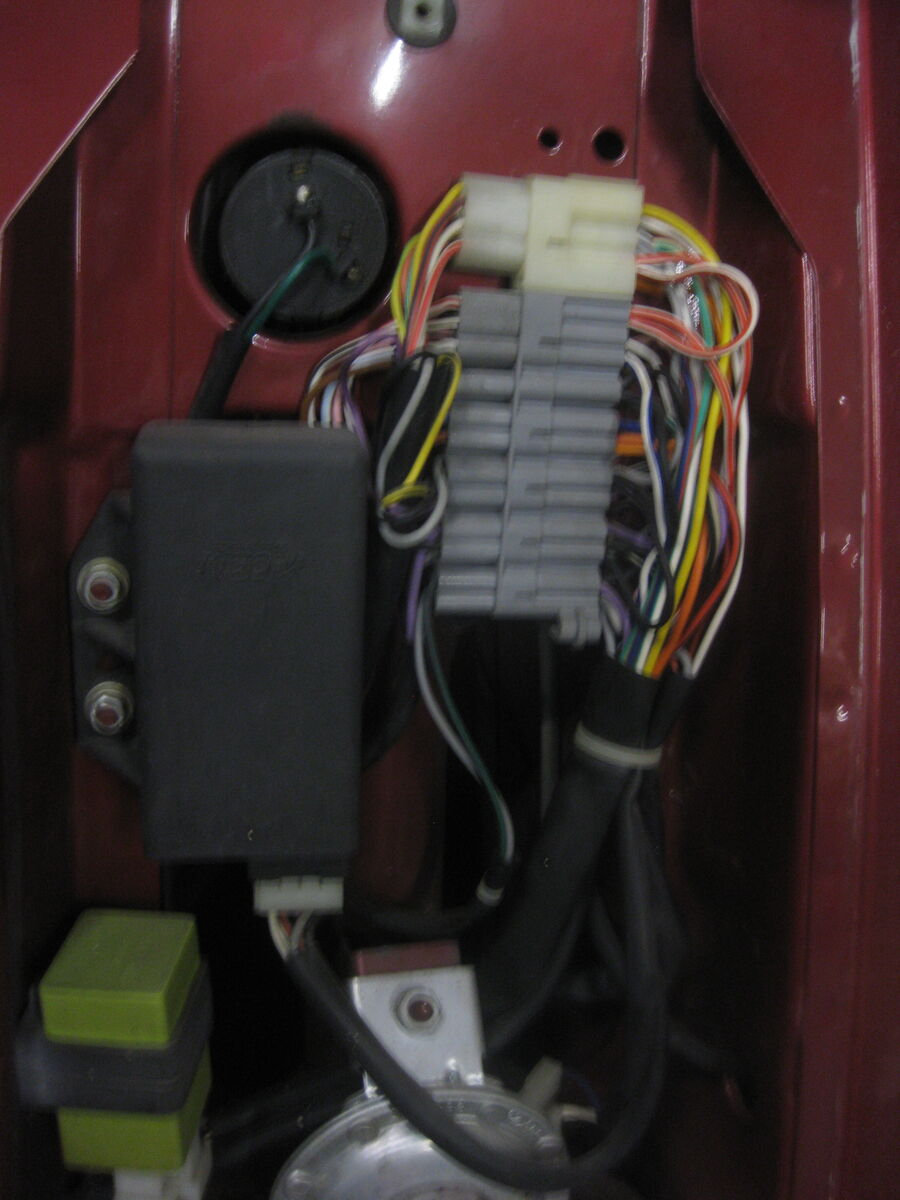

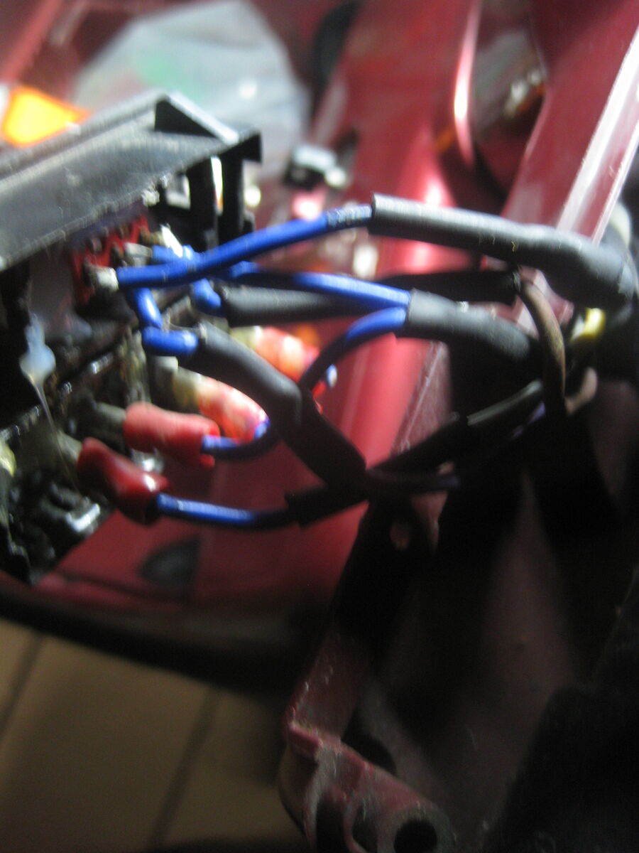

    erst mal Danke für die Antwort , bin da jetzt schon ein wenig weiter gekommen und habe noch einen Cosa 1 Schalter gefunden . ( siehe Fotos ) Das eine Kabel geht direkt zum Scheinwerfer und das andere zur Verteilung .
    Was ich aber nicht verstehe was hat das mit den Bremslicht zu tun ?
    Meine Frage weiß Jemand wo bei der Verteilung das Bremslicht ankommen müßte ?

    Ganz unten bei der Verteilung (Kaskade) Das Kabel Grün - Schwarz / Grau ist der Bremslichtschalter Vorne !
    Ich hoffe ja wenn der Schalter gewechselt ist das alles wieder funktioniert !
    #3
  • Vespa-Blechdose
    974
    166
    • February 1, 2021 at 18:37
    der ist mit batterie , brauche ohne
    2,153
    13,813
    2,318
    • February 2, 2021 at 00:02
    Schau mal hier:
    https://rollerladen.com/de/schaltplaene
    dort dann Cosa3:
    https://rollerladen.com/media/images/schaltplaene/COSA3.html
    Müßte bei der Cosa ohne Batterie die Plan nicht gleich sein zu den letzten PX ohne Batterie? (Ich weiß es nicht, ist nur eine Vermutung)
