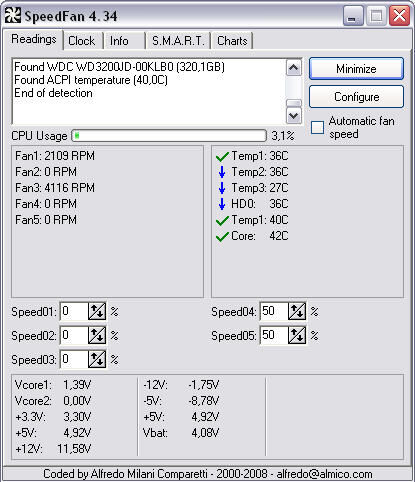

    also ist CPU-lüfter normaler wies sind auch die billigen sehr leise, die gefahr das der kühler von der graka (grafikkarte) lauter wird es gefährlicher.
    CPU kann aber auch passiv gekühlt werden (bei den neueren wir es schwierig da sie mehr leistung bringen und müssen besser kühlen) kannst ja mal deinen "Sockel" und "Hersteller (AMD-INTEL)"
    sagen
    meiner:
    [Blockierte Grafik: http://imageupload.com/out.php/t130260_DSC00450.JPG][Blockierte Grafik: http://imageupload.com/out.php/t130259_DSC00362.JPG][Blockierte Grafik: http://imageupload.com/out.php/t130258_DSC00318.JPG]
    [Blockierte Grafik: http://imageupload.com/out.php/t130257_DSC00087.JPG][Blockierte Grafik: http://imageupload.com/out.php/t130256_DSC01034.JPG]
