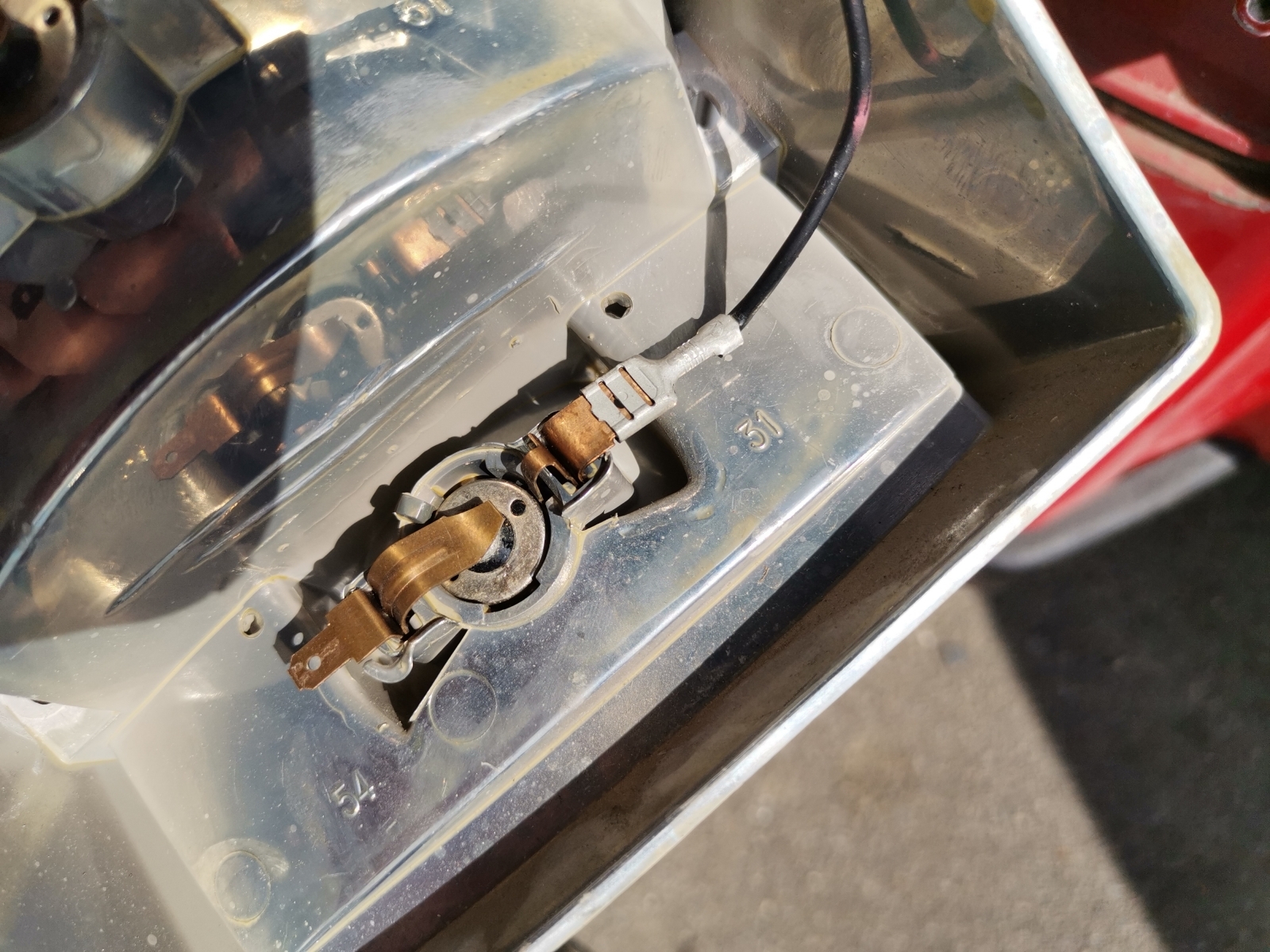

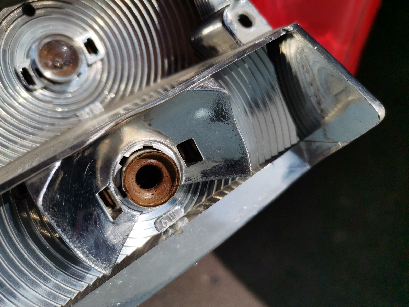

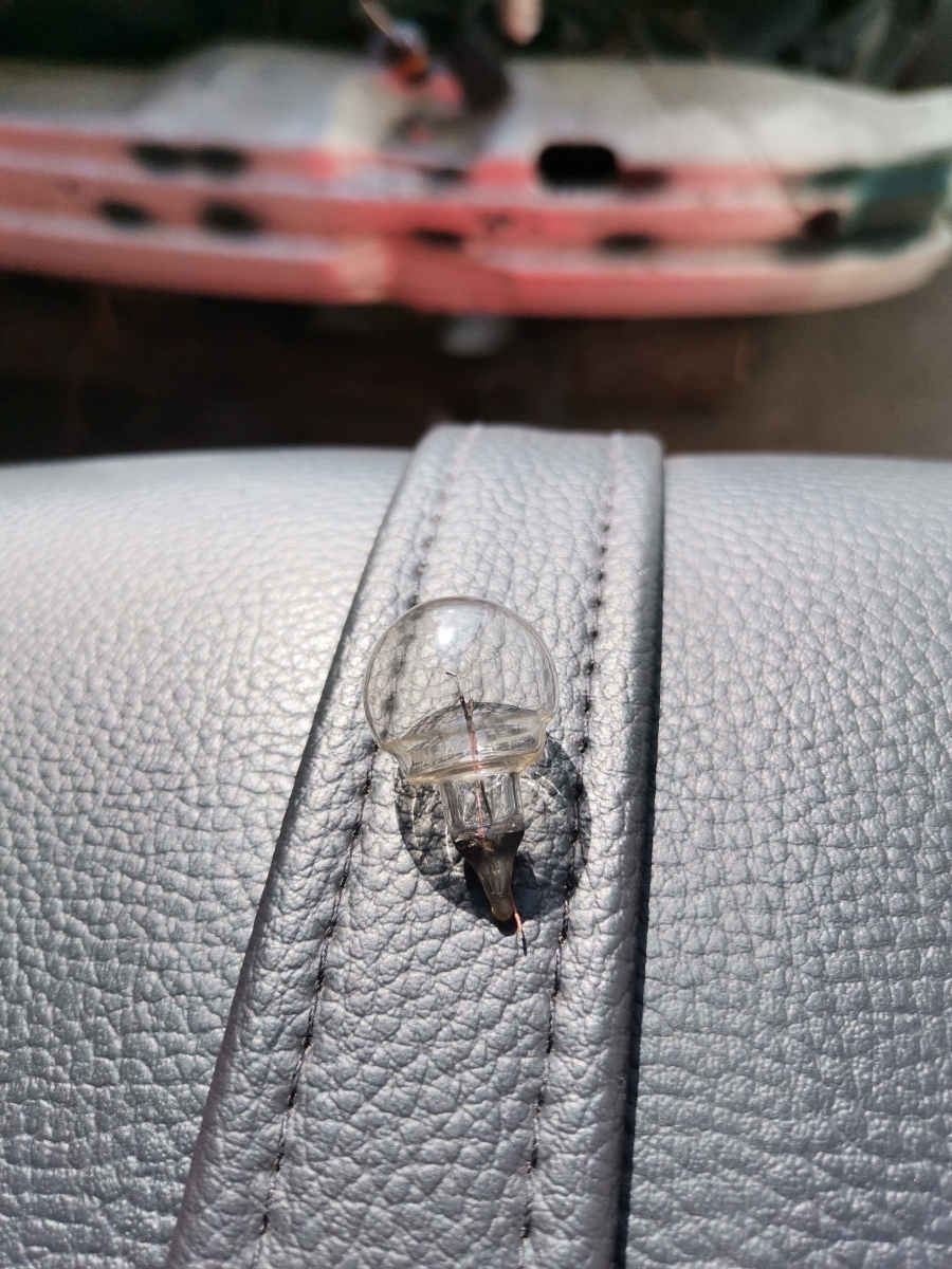

    Grüss euch!
    Gestern Abend ist mir mein Rücklicht eingegangen also wollte ich es heute wechseln. Hab es mal mit rausschrauben probiert jetzt hab ich die Birne (siehe Bild) in der Hand der Rest steckt noch in der Fassung. Wie bekomme ich das raus um Platz für die neue zu machen?
    Lg :)

    Dann nimmst eine Spitzzange und raus damit fertig

    Und sprüh vorher mal von hinten bisschen Rostlöser drauf

    Damit die Fassung rein drücken und drehen ...
    Prüfen bitte noch vorher, ob die Kontakte an der Fassung "kleben".

    vorsichtig sein!! Das olle Plastik ist schnell mal beleidigt und die neue Birne hält nicht.
    Hab mir so mal wegen akuter Ungeduld das Rücklicht zerdeppert.
