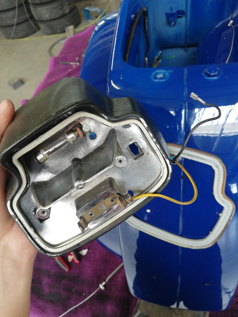

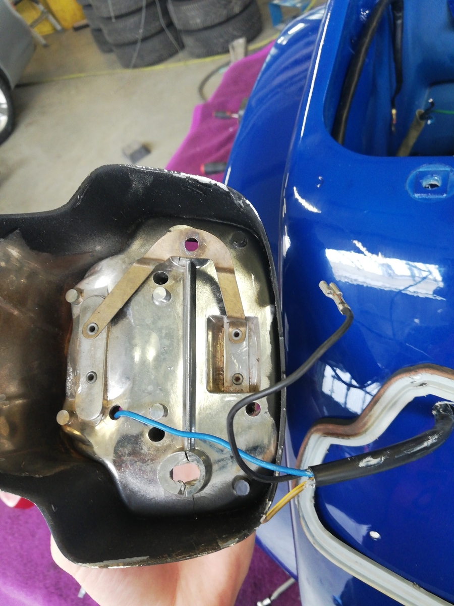

    Hallo ich baue gerade meine Vespa 0k50s zusammen und weiß nicht wo ich beim Rücklicht das Massekabel anstecken muss.
    Das gelbe und blaue Kabel sind schon angesteckt.
    Ich bitte um hilfe

    Mit einer Rundöse an das Blech im ersten Bild oben, zusammen an den Rahmen.
