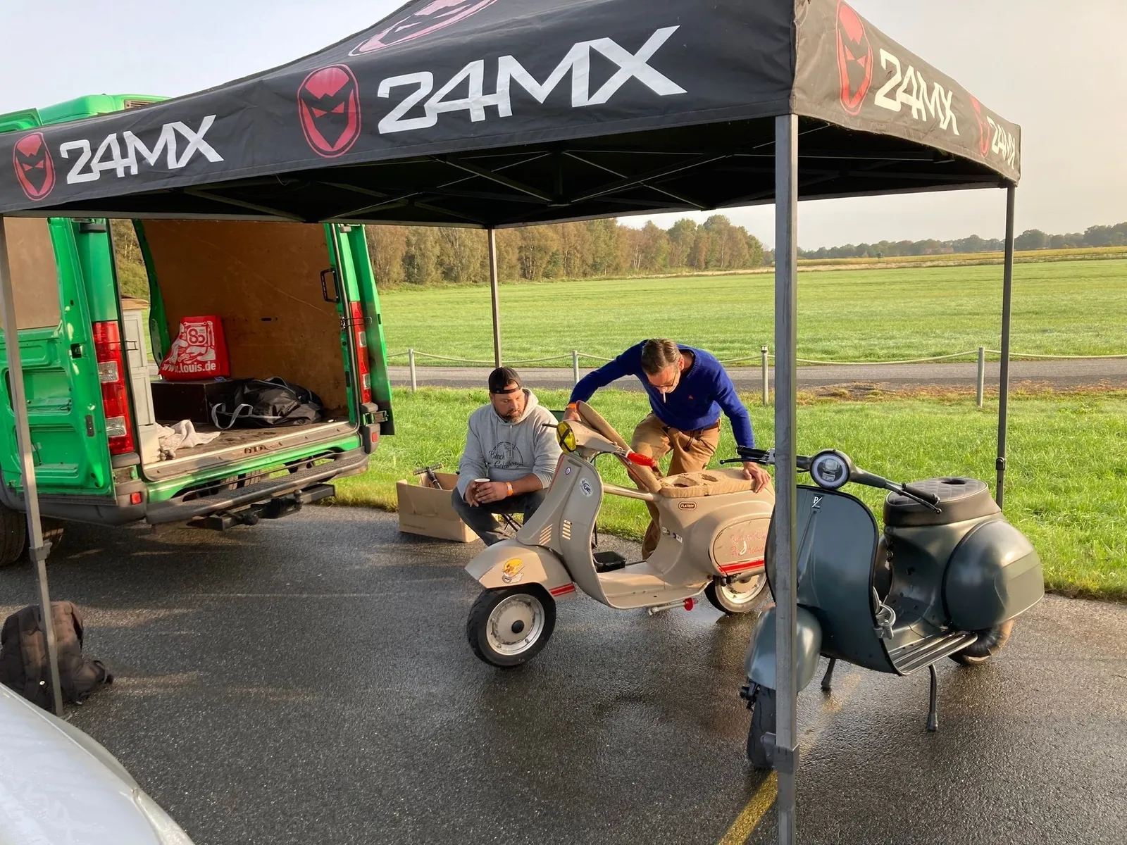

    Am Tag des Rennens dann, Motor springt nicht an. Mal gar nicht .
    Einer meiner besten Freunde hat dann einfach nicht aufgegeben. Neue Kerze, zack Motor an. Gänge immer noch seltsam schwammig. Für mich nicht plausibel, zum einen die präzise Gangschaltung der XL2, zum anderen alles ja neu aufgebaut.
    Perfiderweise hatte sich die Hülle des bgm Schaltdrahts aus der Verquetschung gelöst, die Hülle bewegte sich beim Schalten mit.
    Mit Hilfe einer sehr gekonnt gesetzten Spax-Schraube und eines Kabelbinders hat mein Buddy dann die Hülle fixiert. Hat gehalten! Danke nochmals lebehoch-)
    Der Beachracer war endlich am Start!

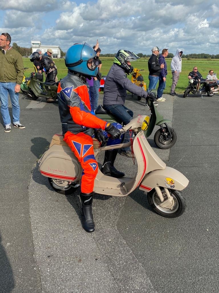

    Technische Abnahme bestanden, es ging los und hat einfach nur unfassbar viel Spaß gemacht.
    Während der Trainingsläufe noch nicht so bemerkbar begann die Kupplung immer weiter zu rutschen, auch die Gänge liessen sich zunehmend schwieriger finden. Blöd wenn's mal schnell gehen soll lmao
    Trotzdem mega spannend, fantastische Stimmung und Roller mit bis zu 80 PS, die über die Rollbahn des Flugplatzes donnerten. :+8
    Leider hat mich auch die krasse Rennkombi aus den Neunzigern nicht schneller gemacht lmao
    Mega Tag, top Stimmung, ein echtes Highlight und auch gleichzeitig der Saisonabschluß des Jahres.
