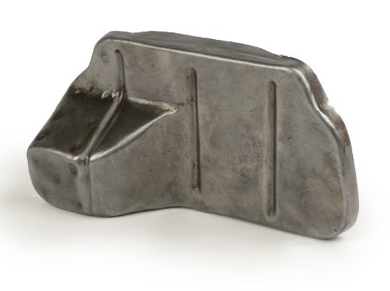

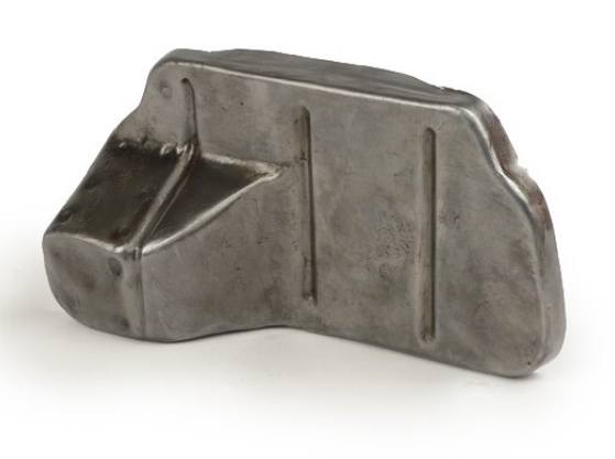

    Meine Vespa wurde gestrahlt und musste danach leider großflächig geschweißt werden. Aber es ist alles wieder zusammen und bald wird lackiert. Die Aufnahme vom hinteren Stoßdämpfer ist neu gekommen. Da ist dieses fertig zu kaufende Blech eingeschweißt worden, ohne Loch. Wo muss das Loch gebohrt werden? Gibt es dafür einen genauen Punkt?

    Hier ist das Foto vom eingeschweißten Blech

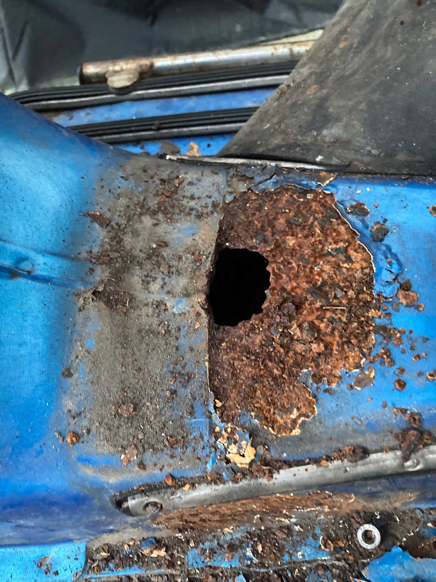

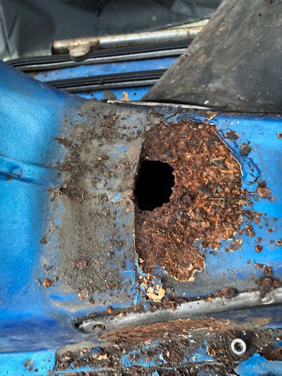

    Mein Rost Hauptproblem ist der Tunnel, siehe Foto.
    Ich bin noch am überlegen ob ich es selber mache, habs mal gelernt, Kfz-Mechaniker, aber seit gut 30 Jahren nichts mehr geschweißt.
    Da würden dann ohnehin vorher einige Probe Kunstwerke anfallen.
    Frage noch an die Praktiker: welche Blechstärke nehmt ihr? 1mm?
    Und wie werde ich die Innenseite nach dem Schweissen konservieren?

    Wenn du solche Arbeiten machen möchtest, kommst du nicht ums völlige zerlegen deines Roller's rum! So wie der Tunnel dort aussieht, hat der bestimmt noch andere neuralgische Stellen ... Dann wäre mit Strahlmittel den Rahmen freizulegen eine gute Wahl für spätere Schweißarbeiten zu empfehlen!
    Als Blech kann ich ein 1mm Tiefziehblech, der Güte ST1403 vorschlagen! Das lässt sich hervorragend schweißen und dengeln...

    Wie sieht's denn im allgemeinen mit den Rahmen aus?
    An der Seite vom Tunnel blüht es ja auch schon ganz gut. Wie sieht's von unten aus? Unterm Tank (Tank rausnehmen und die Stoßdämpferaufnahme anschauen)
    Hinterm Kennzeichen und unter der hinteren Plasteabdeckung?
    An der Rahmenseite wo die backe dran lang laufen. Da überlappen sich innenseitig Bleche wo sie gerne anfangen zu blühen
    Mach mal ne Bestandsaufnahme und ein paar Fotos. Wenn nur das eine Rostloch dein Problem ist haste Glück. So wie das ausschaut stand sie lange draußen.
    Berichte mal bitte.
    Konservieren machen ich immer mit Produkte von Timemax. Auf die Internetseite schauen oder einfach anrufen und das Problem beschreiben. Da wird dir dann geholfen.
