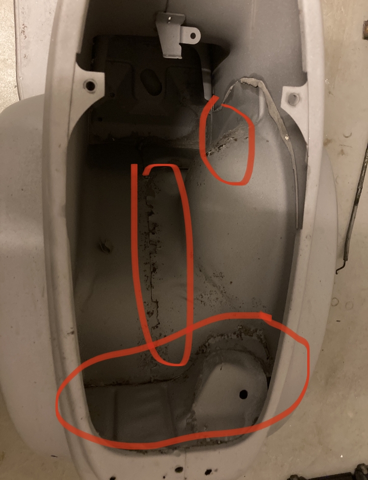

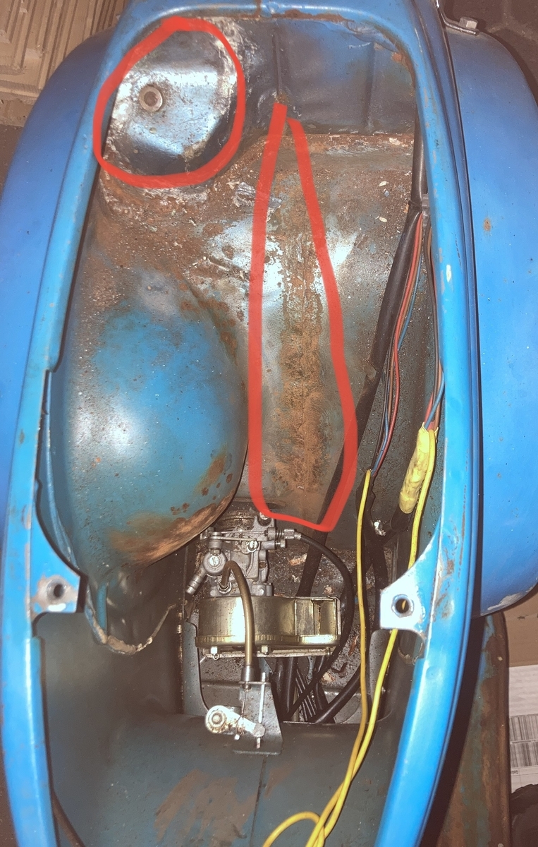

    Meine 50n hat leider mehr Rost als erwartet. wenn ich den Rahmen zum Sandstrahlen gebe, wird an zwei Stellen nichts mehr über sein. Die Naht unter der Sitzbank ist hin. Auch die Stoßdämpferaufnahme wurde schlecht geflickt, dafür gibts ja zum Glück ein neues Blech, aber wie siehts mit der anderen Stelle, mit der Naht aus? Kann man da Reparaturbleche bekommen oder ist der Rahmen hinüber?

    Deswegen ist der Rahmen nicht hinüber; Stossfämpferaufnahme gibts ja, das andere großzügig rechteckig raustrennen und selber ein Blech anfertigen;
    Wie sieht das Trittbrett aus?

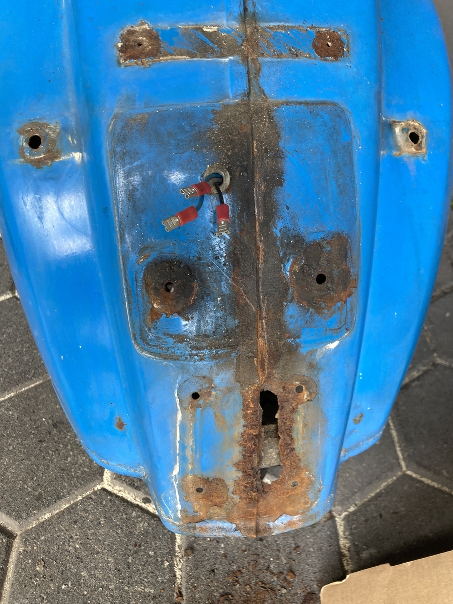

    Trittbrett und so ist alles noch okay. unter der Sitzbank und hintern Kennzeichen ist halt alles hinüber. Wie es im Radhaus beim Motor aussieht wenn gestrahlt wurde weiß ich ja noch nicht…

    So richtig den Zustand ermitteln kann man erst wenn die Farbe und der Dreck weg ist. Denke aber, dass es nach dem Sandstrahlen nur im Bereich des Nummernschildes wirklich übel aussieht.
    Kann aber alles gerichtet werden! Bei meiner Ape war alles viel schlimmer! Und jetzt kann man nicht mal mehr erahnen das da mal Faustgrosse Löcher waren ;)
    War aber auch eine grössere Arbeit und als gelernter Schlosser weiss ich wie man Bleche bearbeitet und schweisst.

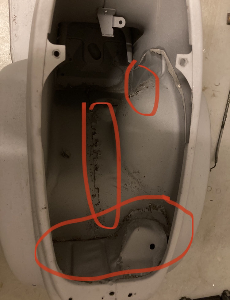

    • January 8, 2022 at 12:48

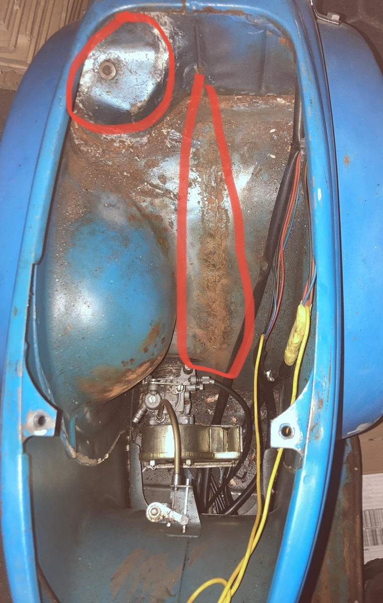

    Meine 50n wurde gestrahlt und an einigen Stellen ist das Blech durchsichtig geworden.
    Teile von den hinteren Seitenteilen müssen neu und von den inneren Blechen unter der Sitzbank.
    Auf Bild 1 und 2 habe ich mit roten Kreisen die Stellen markiert, die von Rost zerfressen sind. Ich besorgen die hinteren Seitenteile links und rechts und beide Teile innen und das Teil für die Stoßdämpferaufnahme als Reparaturbleche.

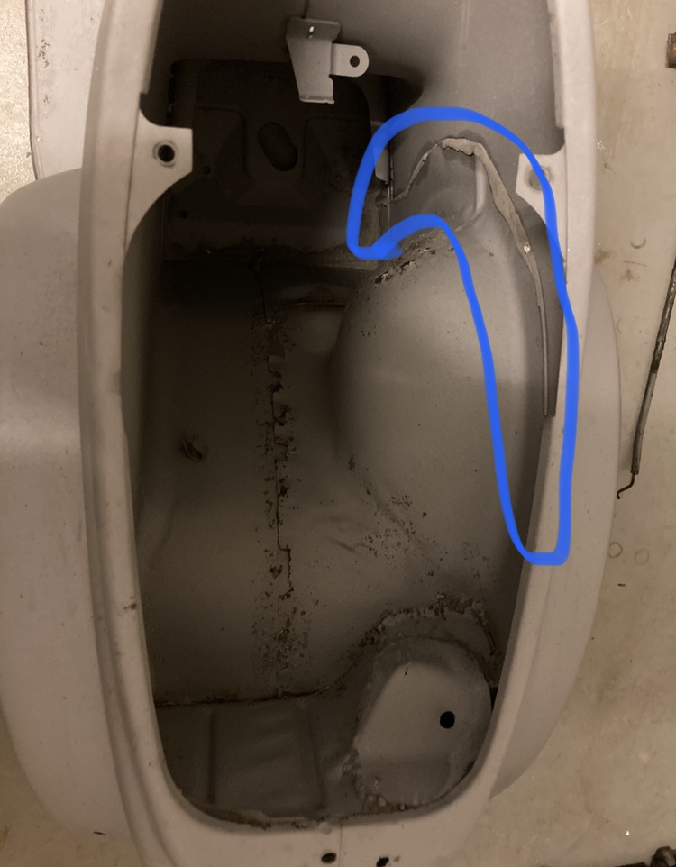

    Jetzt meine Frage:
    1.

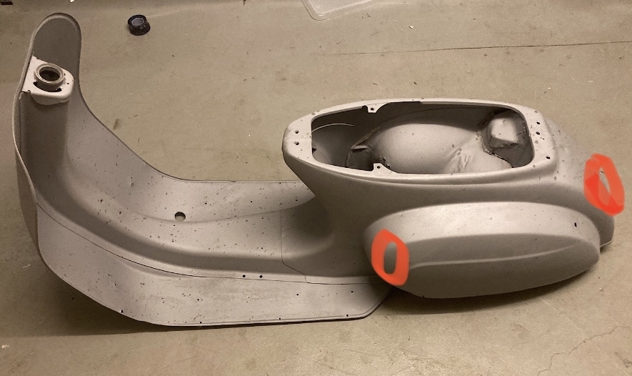

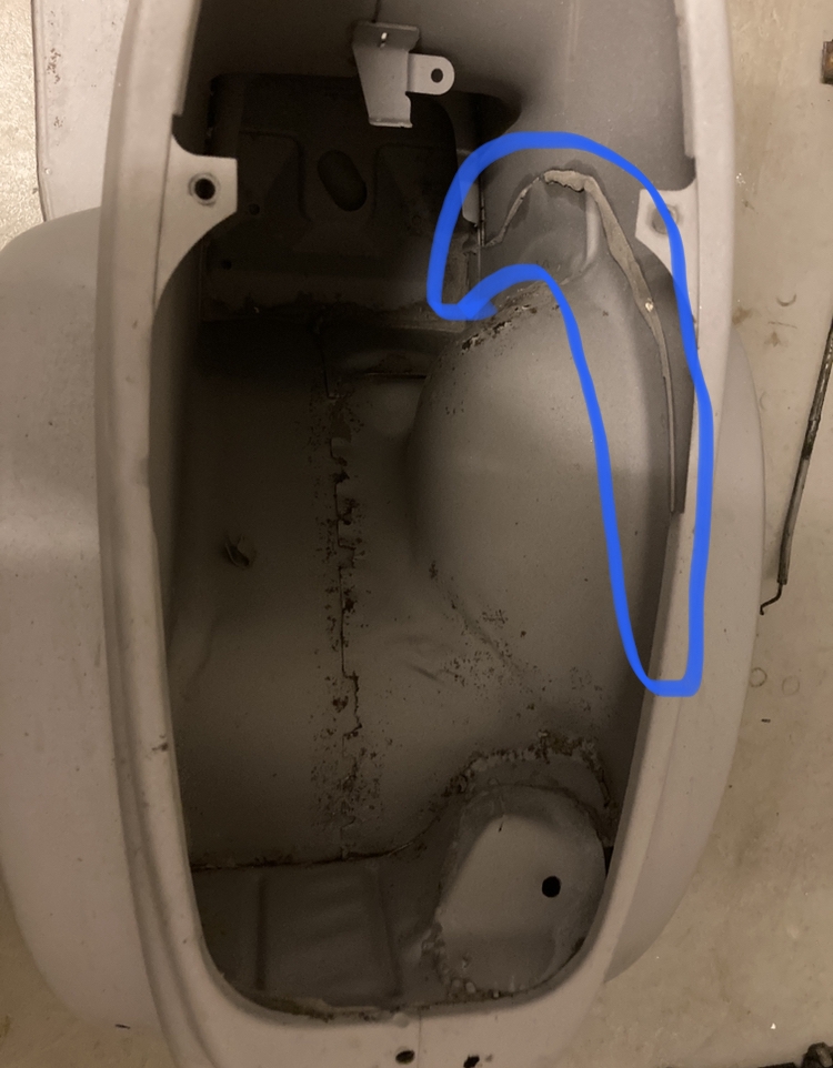

    Die beiden Bleche innen unter der Sitzbank und die Stoßdämpfernahme muss definitiv neu. wie löse ich die Innenbleche von den Seitenteilen? (Bild 3, blaue Kreise) Ist das nur geklebt?

    • January 8, 2022 at 13:14
    Moin
    Es gibt für die Special Reparaturbleche. Aber ehr Trittbrett/Beinschild/Stoßdämpferaufnahme. Die restlichen musste wohl selber anfertigen. Schau mal in den einschlägigen Shops nach den Reparaturblechen

    • January 8, 2022 at 13:19
    Die Bleche habe ich bis auf die äußeren Seitenteile schon zuhause. Die bekomme ich in den nächsten Wochen. Es gibt für alles Reparaturbleche.
    mir gehts erstmal nur um die Frage ob die inneren Bleche nur geklebt oder auch mit Schweisspunkten befestigt sind?

    • January 8, 2022 at 14:27
    :rolleyes: hmmmm... leider ist bei dir ziemlich viel gebacken worden, das muss leider alles raus, wenn du es vernünftig haben willst! Wenn du den Kleber mit einem Schaber entfernst, erkennst du ein paar Schweißpunkte. Dafür besorgst du dir Schweißpunktbohrer (z.B. Würth). Das gebrutzel bekommst du mit dem Dremel aufgeflext! Dafür gibt es extra so kleine Trennscheiben.
    Großflächig würde ich jetzt auch nicht alles entfernen, sondern nur an den Stellen, wo die Löcher sind. (aus den Repblechen raustrennen und anpassen)...
    Da hast du dir ja was ordentliches zum basteln mit nach Hause genommen :-3.
    Wie sind denn die Preise für die Bleche? Mach mal Foto's von deinem Vorhaben :+2

    • January 8, 2022 at 15:02
    Mache nicht den Fehler und ersetze alles großflächig neu, nur weil du jetzt 400,-€ für die Bleche bezahlt hast! Behalte die Reparaturstellen so klein wie möglich! Blechersatz in soweit aus trennen, damit du nach dem Schweißen auch mit einer Miniflex sauber überall arbeiten kannst. Nimm dir viel Geduld und Zeit dafür und nicht alles auf einen Termin fixieren (auch wenn der Lackierer mit den Hufen scharrt)!
