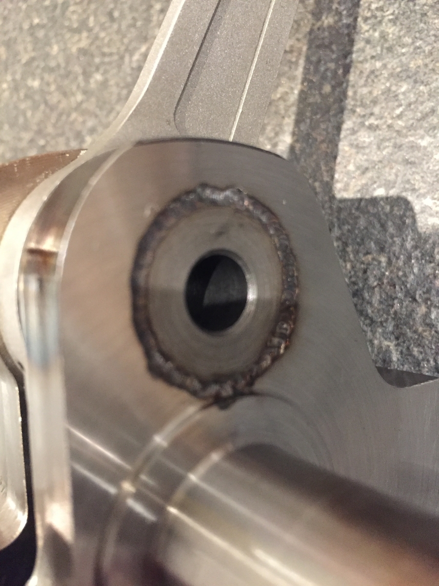

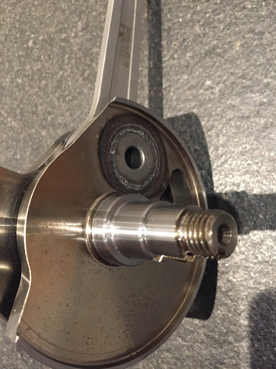

    KuWe ist jetzt da und wurde auch schon gegen verdrehen verschweißt.
    Es kann wieder weiter gehen.
