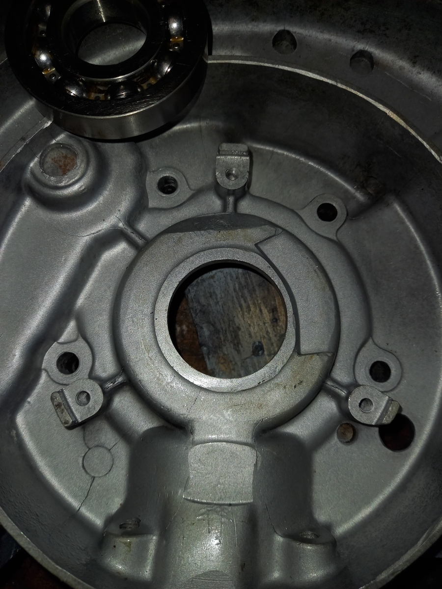

    Hallo, bin stolzer Besitzer einer VNA 125 Bj. 1958. Ich muss das Lager der Kurbelwelle, zündungseite wechseln, mein Problem ist, ich weiss nicht wie der Wellendichtring eingebaut wird, auf welcher Seite? Wäre echt super wenn jemand helfen kann, eventuell mit Bild. Vielen Dank und Gruß Kurt

    Der Wellendichtring sitzt außen und wird zum Schluß, wenn der Motor bereits zusammen ist, eingesetzt. Dabei benetzt Du die Dichtlippe am Wellendichtring mit etwas Zweitaktöl und schiebst ihn bündig auf.
    Du hast aber hoffentlich nicht nur das eine Lager gewechselt, oder?

    Danke, nein es werden alle Lager gewechselt. Du meinst nach dem zusammenbau auf der Seite der zündplatte den Dichtring aufsetzen, verstehe ich das richtig?

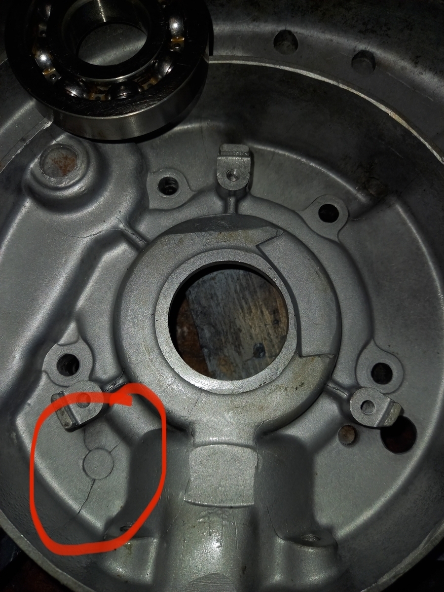

    Also auf diese Seite den Wellendichtring? Siehe Bild.

    Richtig. Gefühlvoll mit beiden Daumen rundherum Eindrücken, bis er gleichmäßig und bündig drin ist. Außen kein Zweitaktöl, nur innen an der Dichtlippe.

    Hast Du das im Blick?
