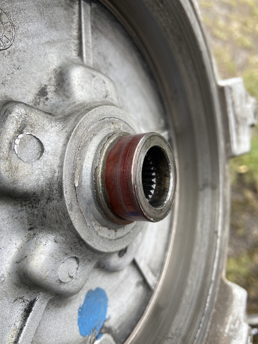

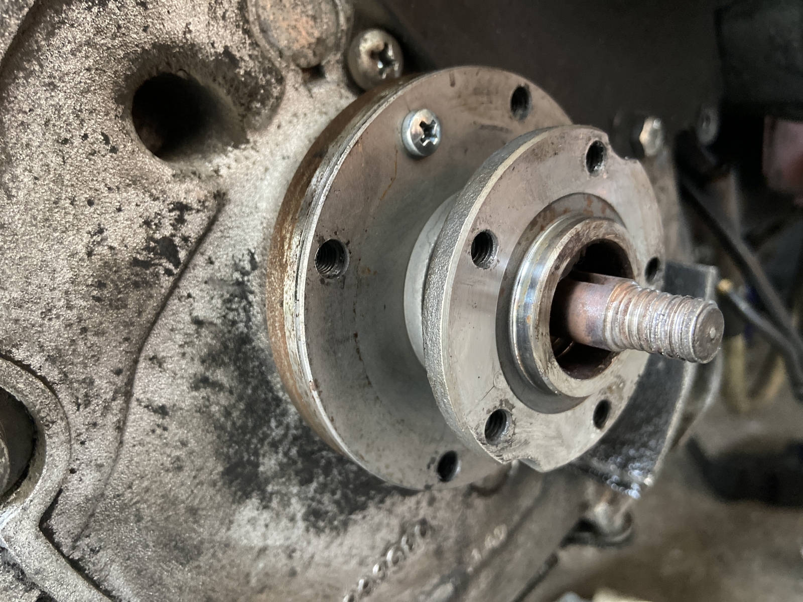

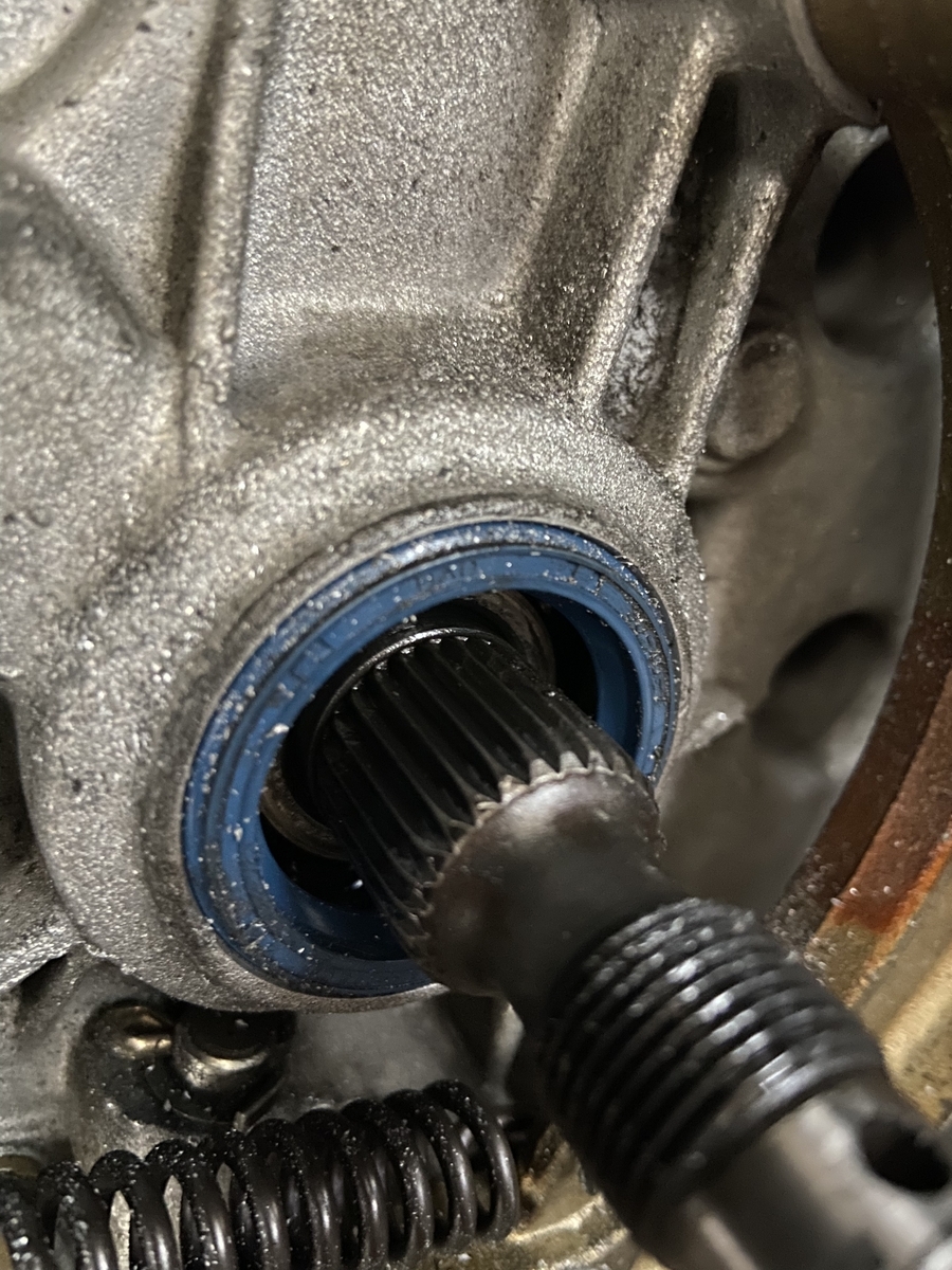

    • April 10, 2022 at 10:14
    • #26

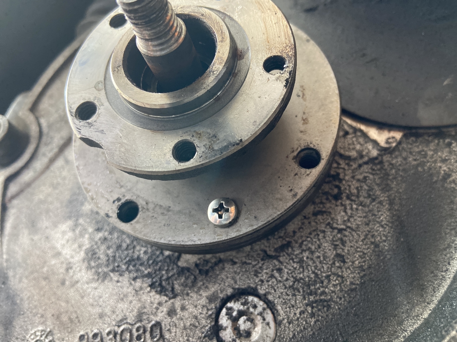

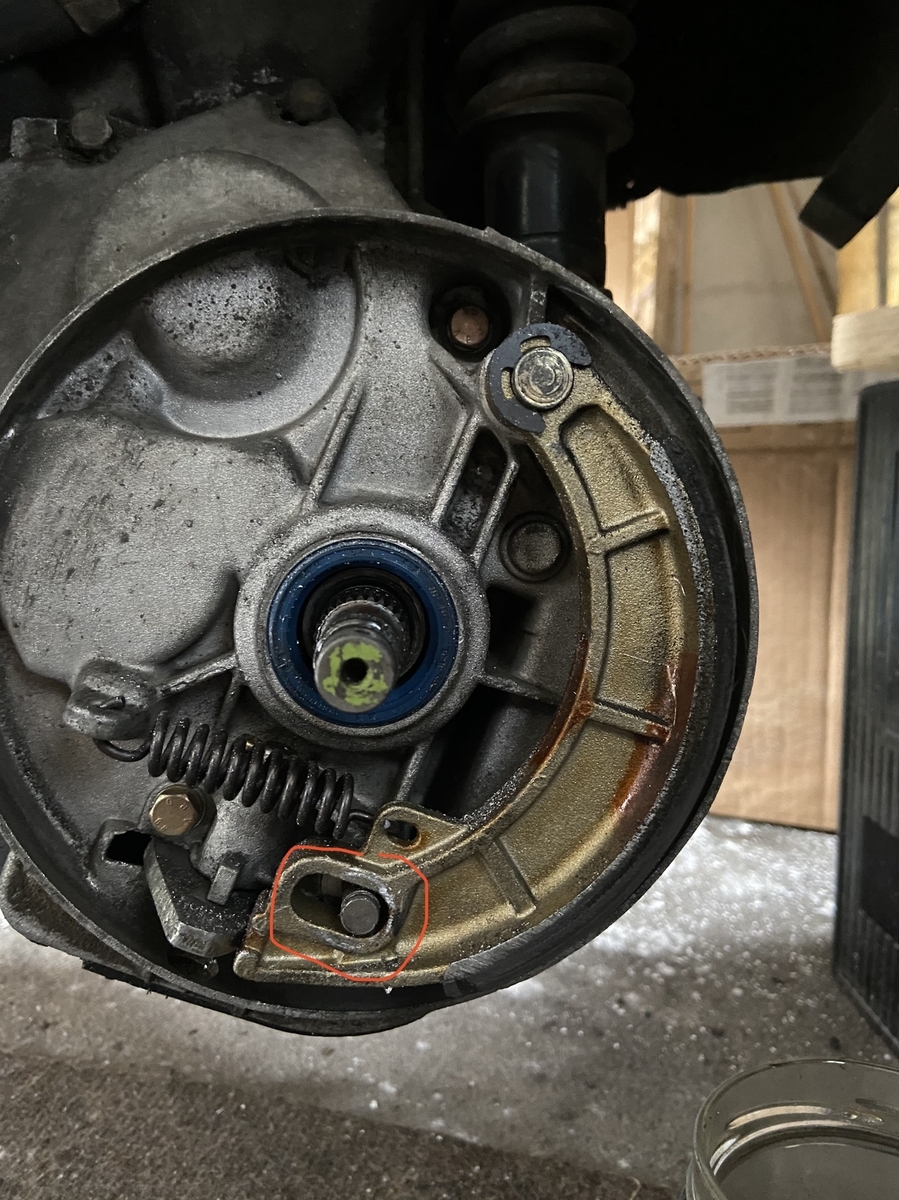

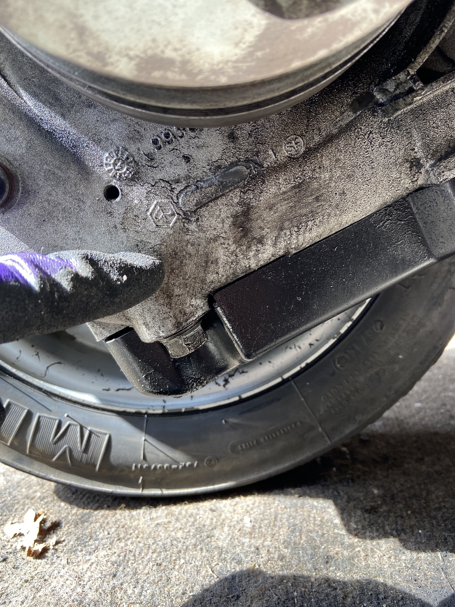

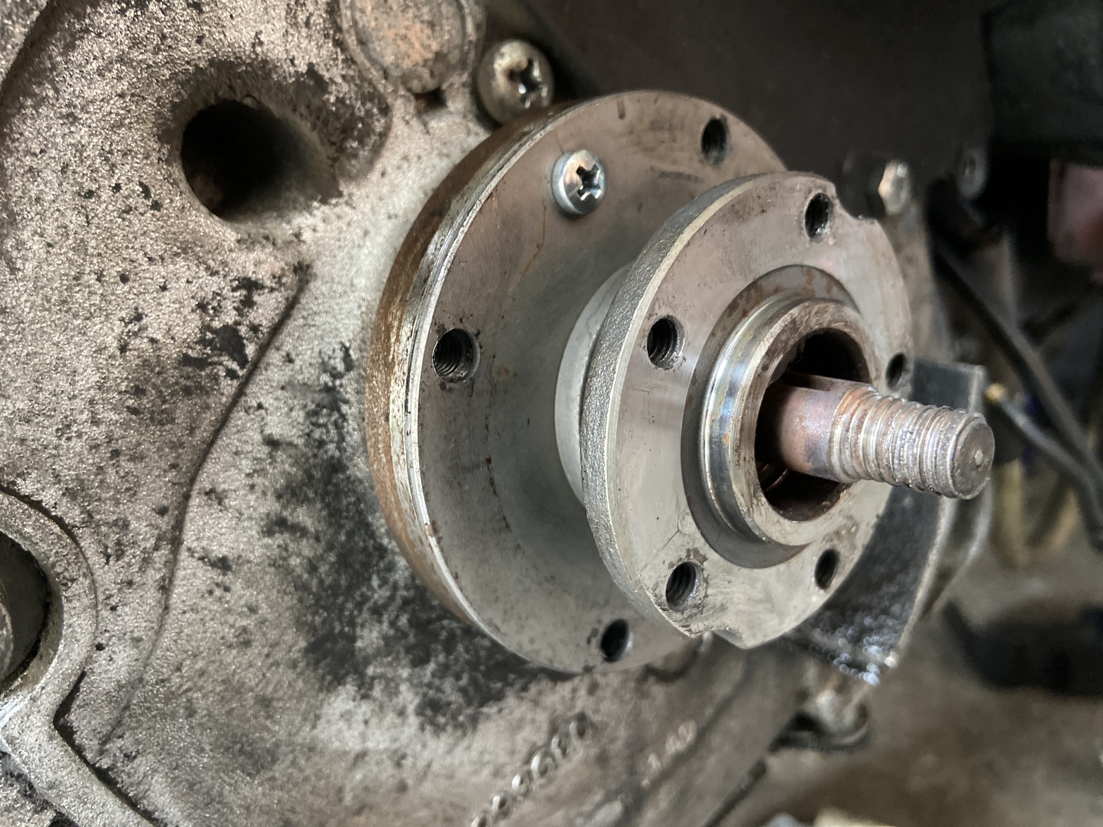

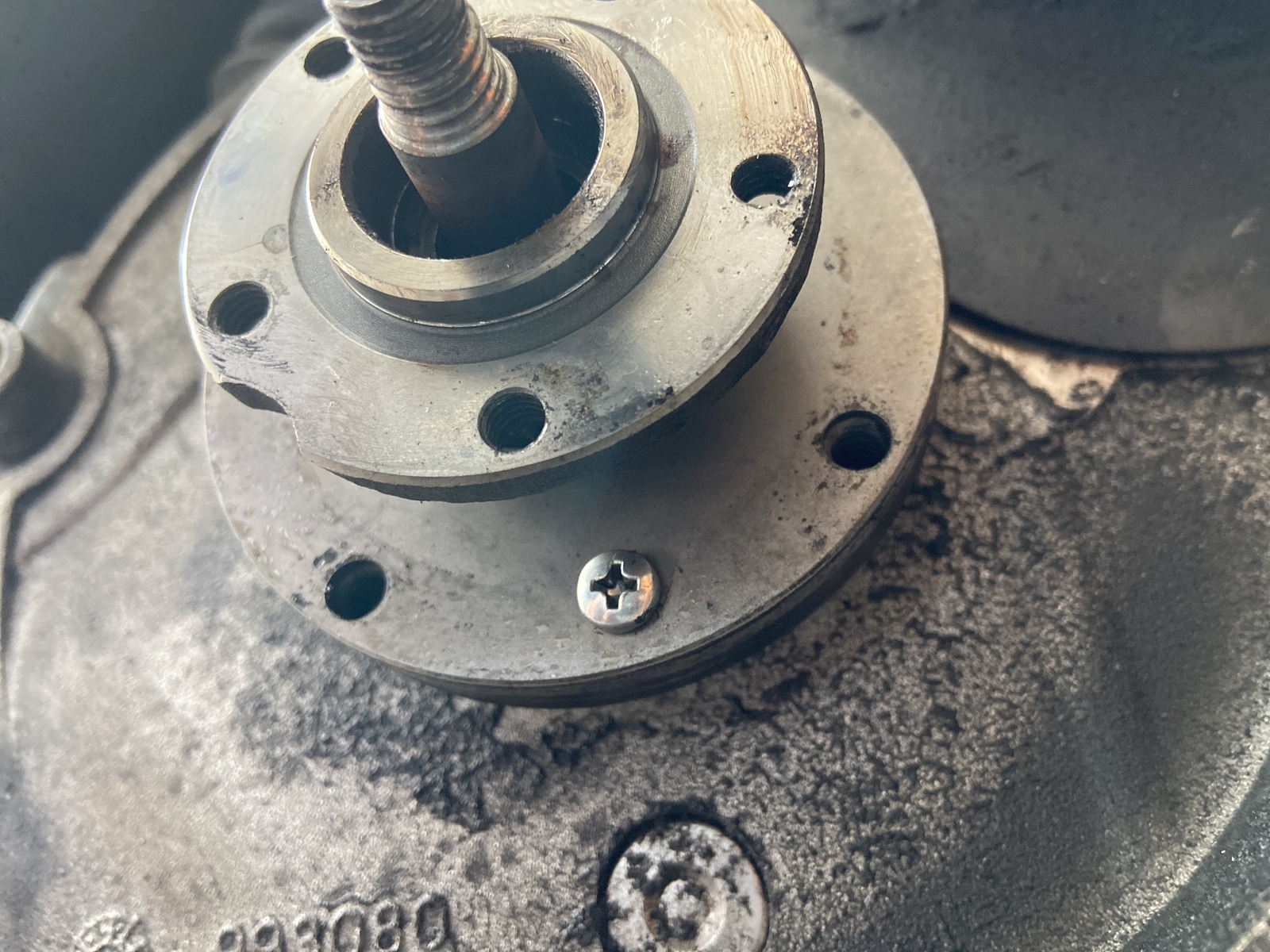

    So nachdem ich in den letzter Zeit nichts machen konnte, habe ich mir heute freigeschaufelt und mir das ganze nochmal angesehen. Tatsächlich ist der Sägering wieder abgesprungen und ich hab ne Menge Metallspäne von der bremstrommel und Backe gefunden. Mmhhh. Jetzt wird’s wohl die Büroklammeridee.
    Was mich aber stutzig macht ist das ich kaum Öl drin gefunden habe. Ein Tropfen hing jedoch noch auf der Plastikabdeckung der Schaltung. Den simmerring bekomme ich uns ver…. Nicht weiter rein.
    Ich hoffe die Bilder geben was her?
    Hat vielleicht noch jemand eine erleuchtende Idee?
    Lg

    • April 10, 2022 at 10:18
    • #27
    Abdichten tut er so auf jeden Fall.

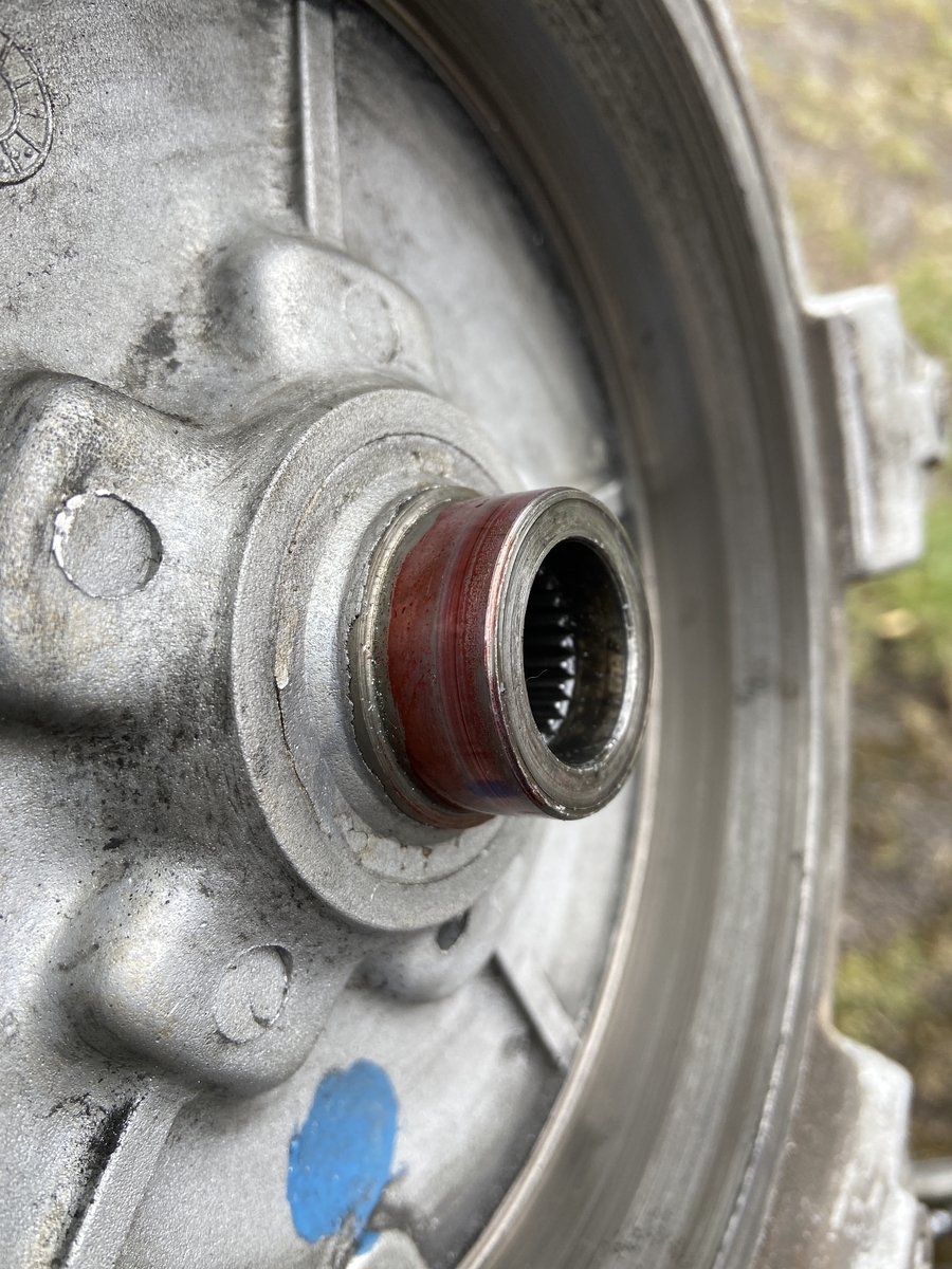

    Die Bremstrommel mal auf dem kleinen Durchmesser wo der SiRi läuft mit Edding einpinseln.
    Dann paar mal durchdrehen und dann siehst wo die Lippe läuft.

    • April 10, 2022 at 10:50
    • #28

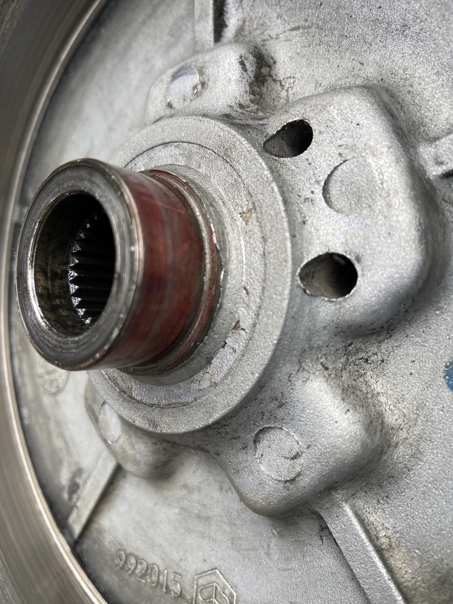

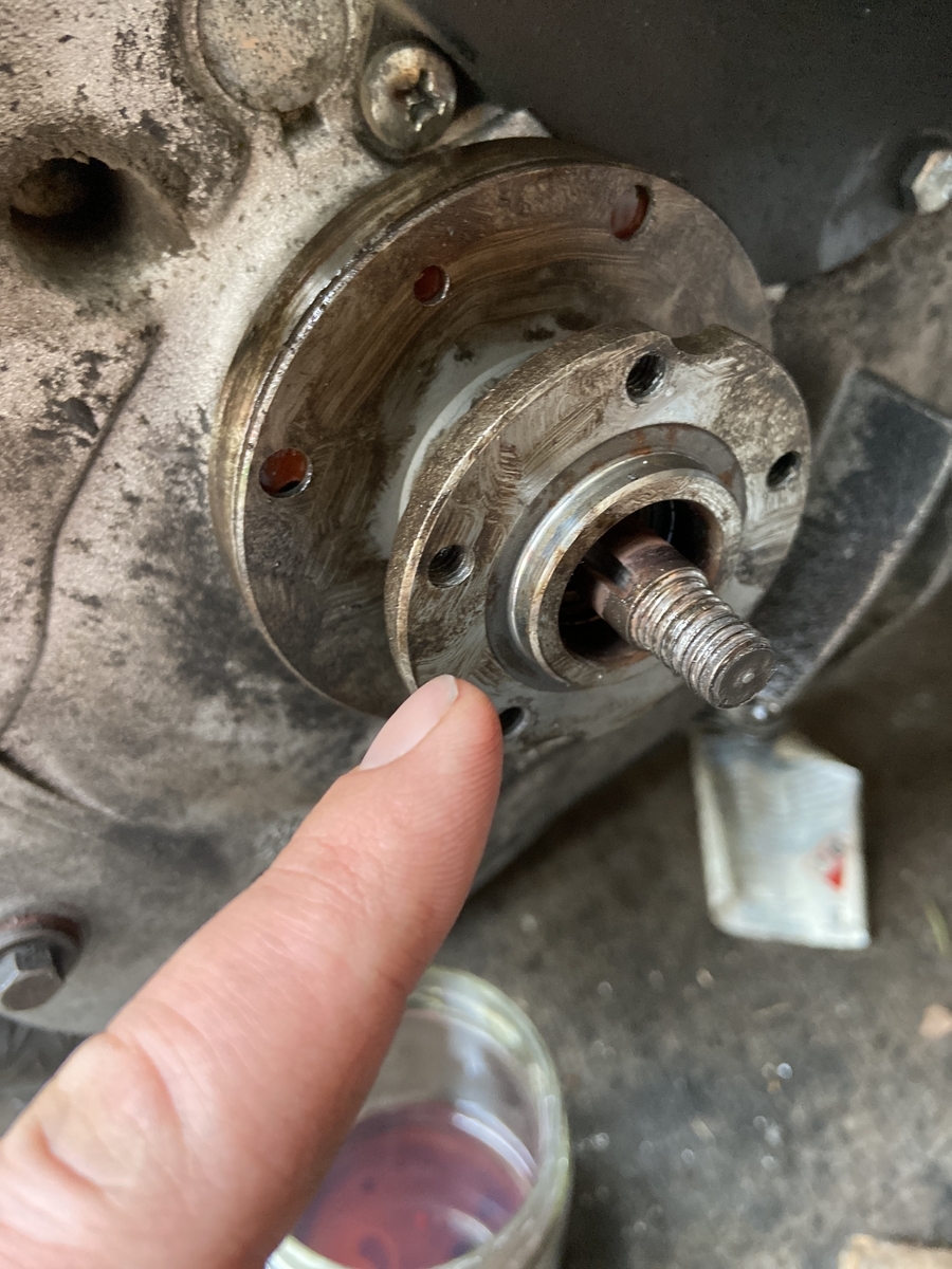

    Danke Dir habe ich gemacht. Sieht das so ok aus?

    • April 10, 2022 at 10:53
    • #29
    Siehst. Läuft da wo es soll

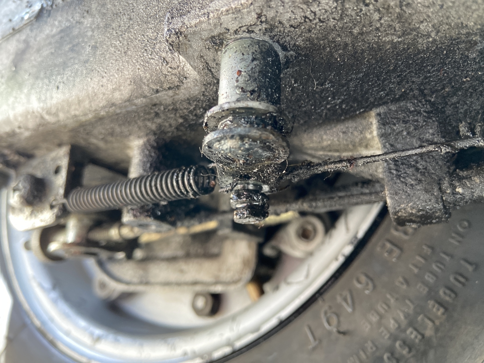

    Hab jetzt erstmal die Plastikabdeckung runter genommen. An der Stange des gaszugs scheint es undicht. Kann das sein?

    • April 10, 2022 at 12:24
    • #34
    Den ölspuren nach zu urteilen bin ich hier vermutlich richtig? Vielleicht täusche ich mich auch?
