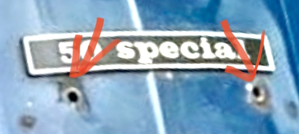

    Hi zusammen, voll der Clickbait Titel aber an meiner Kiste müssten 2 Löcher verschlossen werden.
    Muss das geschweisst werden oder reicht Kaltmetall?
    Und falls schweißen: Kann das evtl. jmd für mich machen? :-4
    Also jmd der sich damit auskennt, sich die Karre dabei nicht verzieht und der O-Lack möglichst nicht verbrennt…

    Meine Meinung:
    Entweder schweissen oder das "50 sepcial" Schild versetzen um die Löcherzu schliessen.

    • March 23, 2022 at 08:12
    Zitat von Tanatos
    Meine Meinung:
    Gute Idee. Dachte, dass das Schild gesteckt ist.. Mal schauen wie es aussieht, wenn das Schild so weit unten sitzt.

    Gummistopfen oder, zwecks Sicherheit, zwei kleine Katzenaugen. Oder als Ganstarapper zwei Diamanten.

    Löcher gescheit reinigen entlacken bis blank, Kupfer dahinterklemmen und in die Bohrung den Nachbarn mit Schutzgasschweißgerät reinbraten lassen.
    Ist meiner Meinung nach die haltbarste Lösung :-2
    Bitte Bilder mit durchgeführter Lösung, welche auch immer, posten :-7
