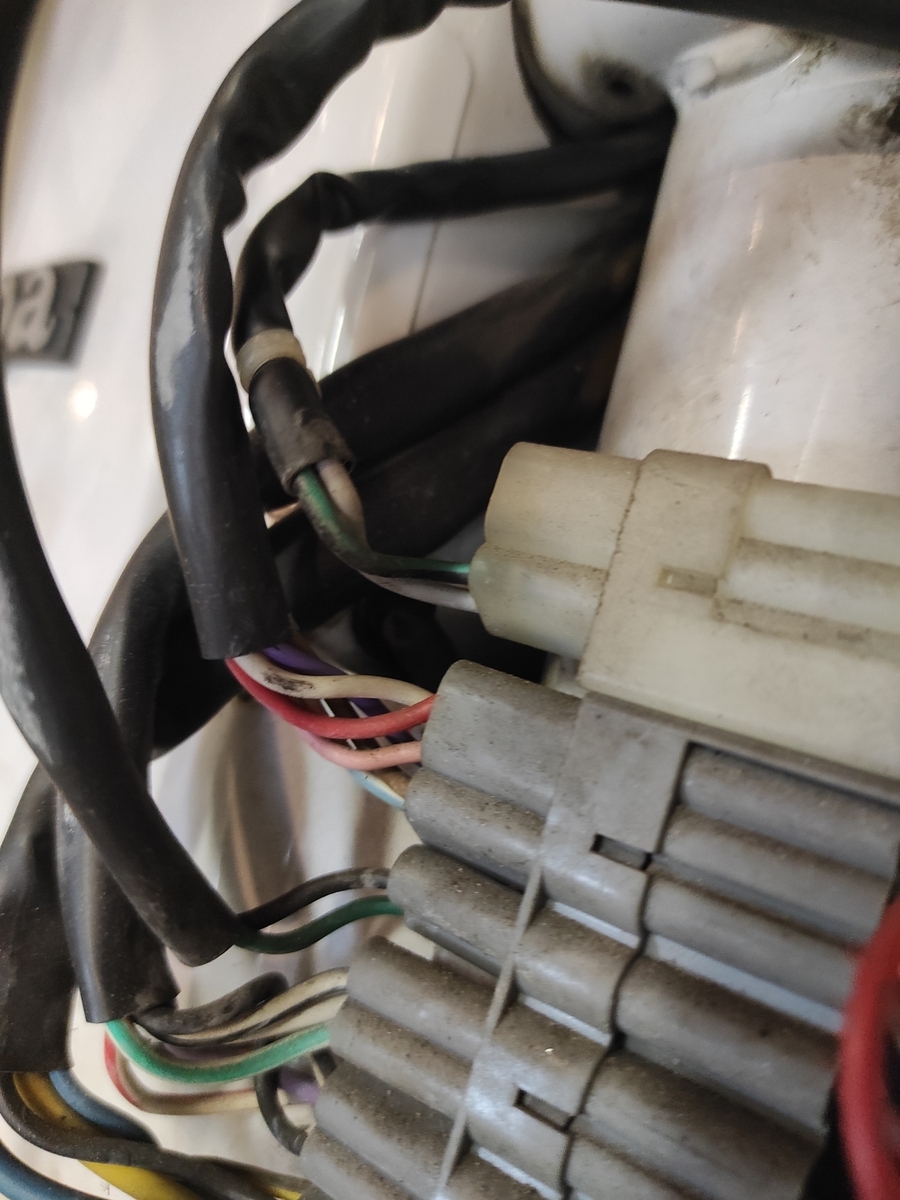

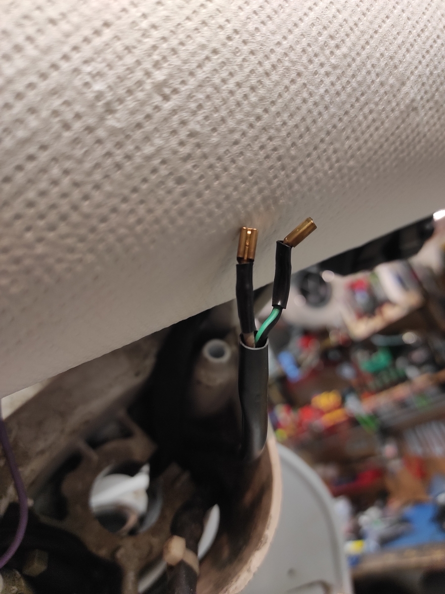

    Ich als Neuling Versuche mir gerade einen Überblick der Kabel am Lenker zu machen.
    Ich habe zwei Kabel ( grün/schwarz und grau)
    Die lose rum hängen diese stecken vorne im Kabelsalat ganz oben.
    Wer kann mich da aufklären. Ist das evtl ein Bremslichtschalter oder so was? Schalter ist keine da.
    PK XL 1986
    Lieben Gruß Ina und schönen Sonntag

    Gibt es etwas, dass ohne diese beiden Kabel keine Funktion hat ?
    Hast du mal versucht, einen Stromlaufplan für deine XL1 ( mit oder ohne Batterie ? ) zu finden ?
    Vielleicht kannst du dann die Kabel ohne Messgerät und Messungen zuordnen.

    der Roller ist gerade mehr auseinander als zusammen Funktion muss ich später prüfen. Licht ging zumindest vorher alles. Der Roller ist ohne Batterie, mich wundert es nur weil ich im Lenker ja auch sonst nichts habe wo ich die anschließen könnte. Lenkschloss sind zwei dran. Für Scheinwerfer sind drei Stück da. Und der Hautstecker für die Kontrolllampen. Ist ein italienisches Model. Nach einem passenden Schaltplan such ich noch. Gab es da elektrische Unterschiede zum deutschen Model? Blinker, Bremslicht und Hupe sind da.

    Dankeschön. Glaube es war mal ein Bremslichtschalter verbaut wir bei der t5 davon könnten zumindest die Kabel sein.

    lt. dem was ich gesehen hab ist grau geregeltes AC vom Regler und Schwarz/Grün Masse (Quelle Pk XL1 Schute
