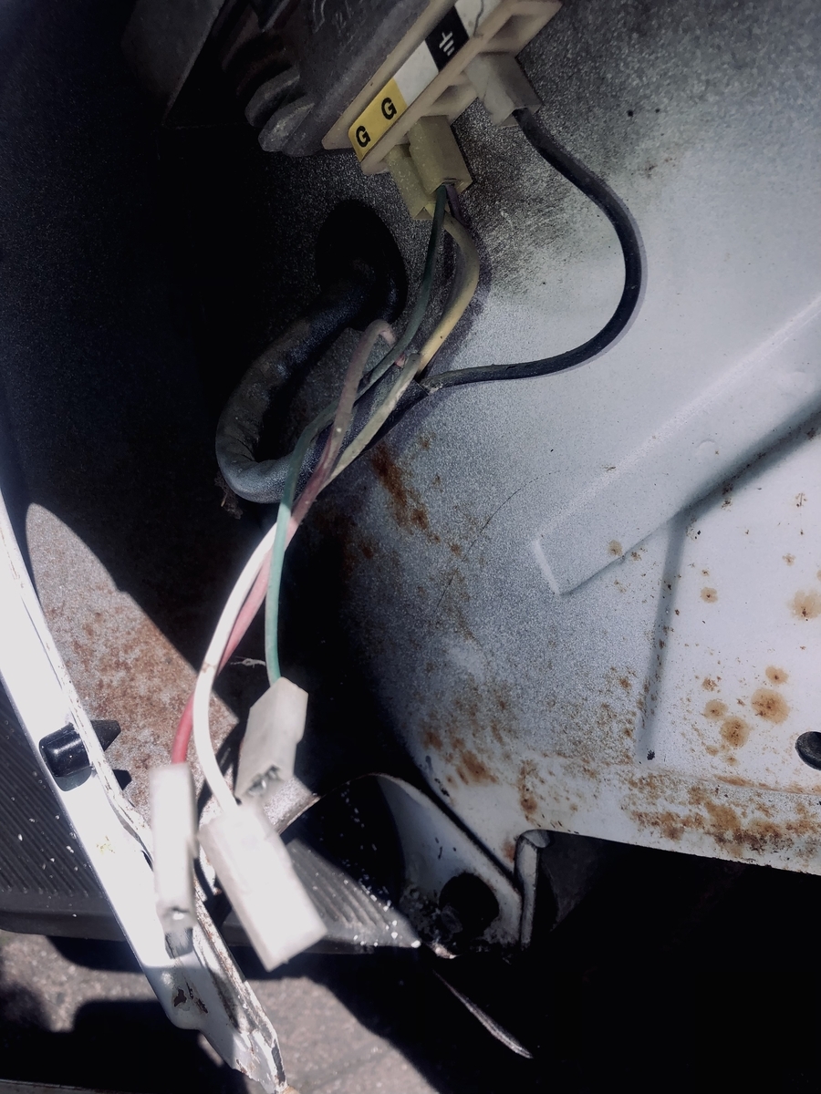

    es geht um eine PK Rush,ohne Batterie, (frisch aus Italien)
    Motor läuft.
    Beleuchtung vorne und hinten funktioniert.
    Hupe funktioniert.
    Blinker vorne und hinten funktionieren nicht.
    Kontrollleuchte ( grün ) auf der Instrumententafel leuchtet dauerhaft.
    Kann es sein das, dass Blinkrelais fehlt ?

    • April 18, 2022 at 16:06
    Ja, sieht für mich auf dem 2. Bild mit den 3 losen Kabeln so aus.
