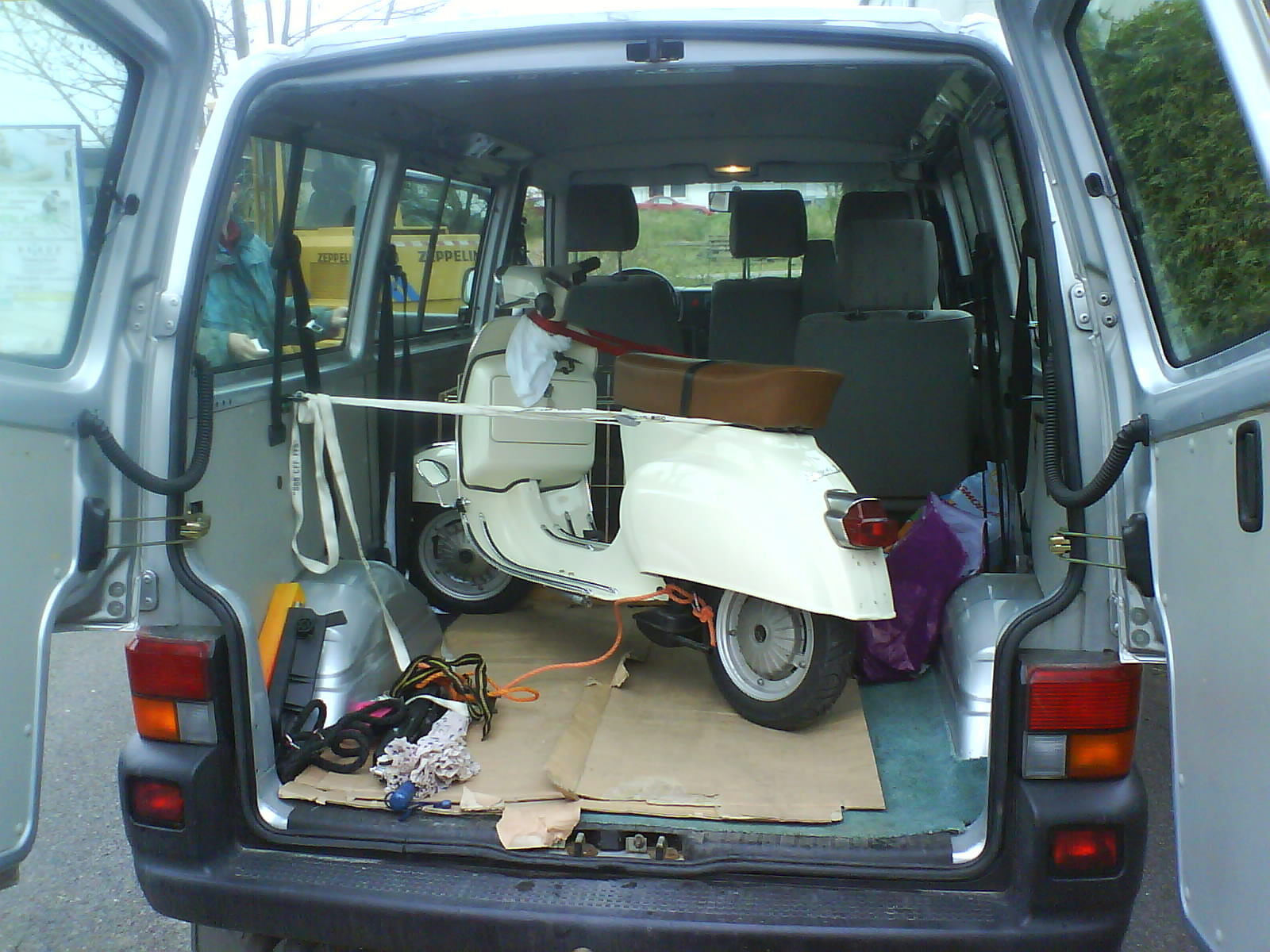

  • Hab ich doch glat noch'n Foto gefunden:
    Einmal an Lenker festzurren und einmal hinten an der Sitzbank. Evtl zusätzlich aufn Ständer stellen. Am Krümmer kann man sie auchnoch zusätzlich festbinden, aber würde mir eher höhere Punkte suchen.
    Sind so 250km gefahren und die Gute hat alles ohne Probleme/Kratzer/Schaden überstanden

    Hallo wie hast Du den Gurt unter der Sitzbank festgemacht, oder um was hast Du ihn rumgewickelt?

  • Hallo wie hast Du den Gurt unter der Sitzbank festgemacht, oder um was hast Du ihn rumgewickelt?
    Ich hab den Gurt einfach um den Zapfen der Sitzbank gelegt und die Bank vorm verzurren zugemacht, so kann sich der Gurt nicht lösen.

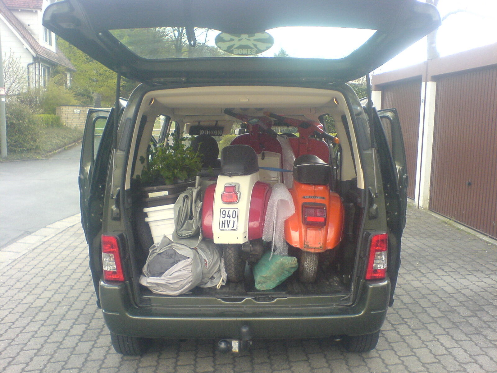

  • Hey pola, ist das packen für einen normalen Urlaub oder nur für ein lages Wochenende - ich mein ja nur weil die Pflanzen mit müssen :D :D :D :thumbup:
  • war nur n langes wochenende... das knäuel unten links ist mein hauszelt und in dem grünen sack sind die stangen :D
    hab die geranien und die kästen dort günstig auf nem markt bekommen und gleich mit eingepackt... unter den trittbrettern war auch alles voll mit pflanzen :thumbup:
