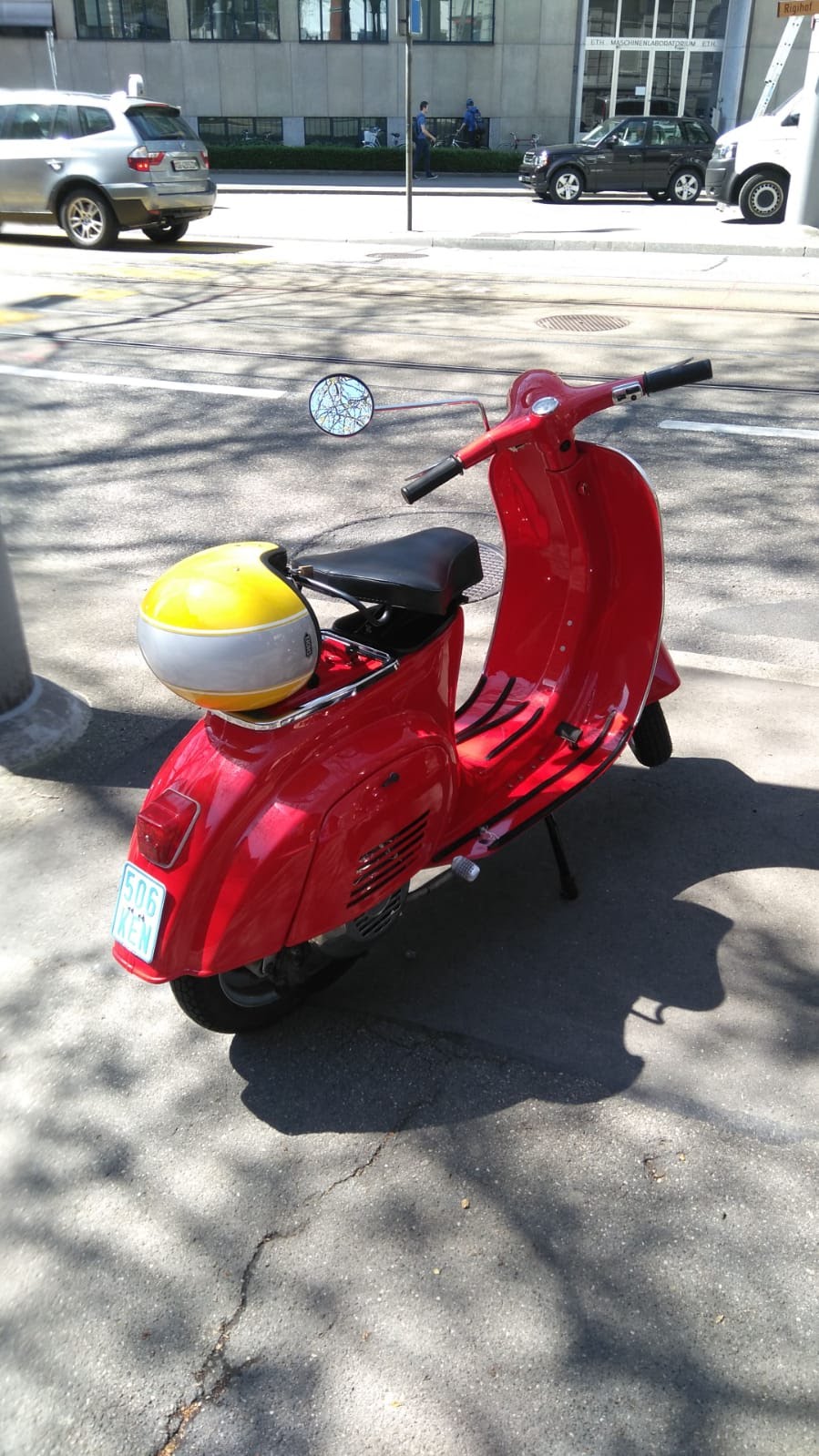

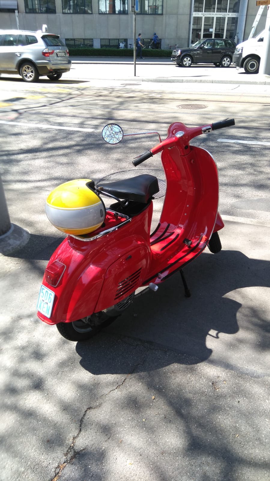

    Weil sie so schön ist, habe ich noch ein Bild eingefügt :-7
