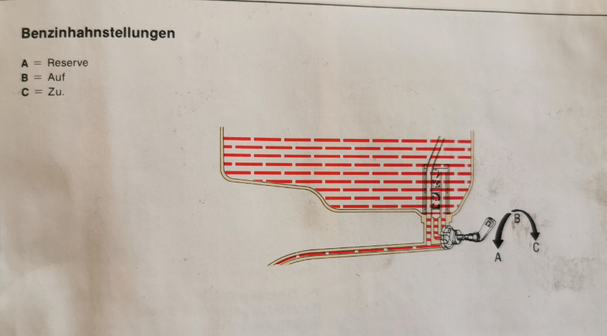

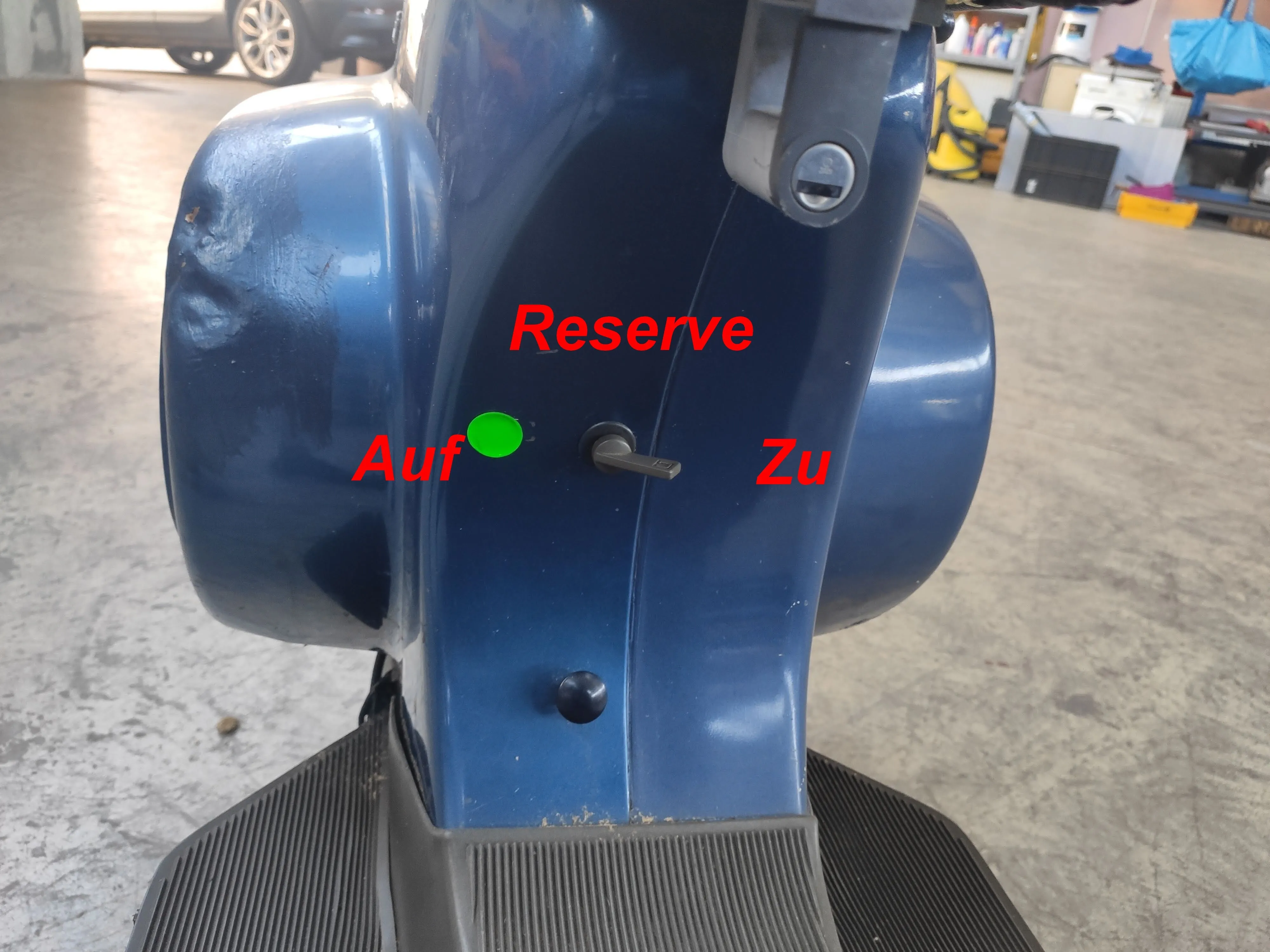

    Mahlzeit zusammen,
    ich hab inzwischen geschätzte 288 unterschiedliche Anleitungen zum Thema Benzinhahn gefunden, aber so wirklich schlau werd ich ned....
    Kann mich einer erleuchten, ob das so stimmt, wie auf dem Foto eingezeichnet?
    Auf und Zu sollten stimmen (hoffe ich) aber mit der Reservestellung bin ich mir unsicher :/
    gruß hot-rod

    Zu ist korrekt :
    Da wo Reserve auf deinem Bild steht, ist der B-Hahn "Auf"!
    Und da wo auf deinem Bild "Auf" steht , ist der B-Hahn auf Reserve gestellt !

    Oder der Roller hat einen Tankschwimmer bzw. eine Tankanzeige im Tacho.
    Wenn das der Fall ist und noch der originale oder richtige Hahn verbaut ist, hat der keine Reservestellung sondern nur "auf" und "zu".

    Ja, der Roller hat ne Tankanzeige. Ob noch der originale Hahn verbaut ist, weis ich leider nicht :/

    Stell den Benzinhahn gerade nach oben (bei deiner Zeichnung=Reserve) und fahr los. Wenn er dann ausgeht hat ein Hahn nur Auf und Zu.
