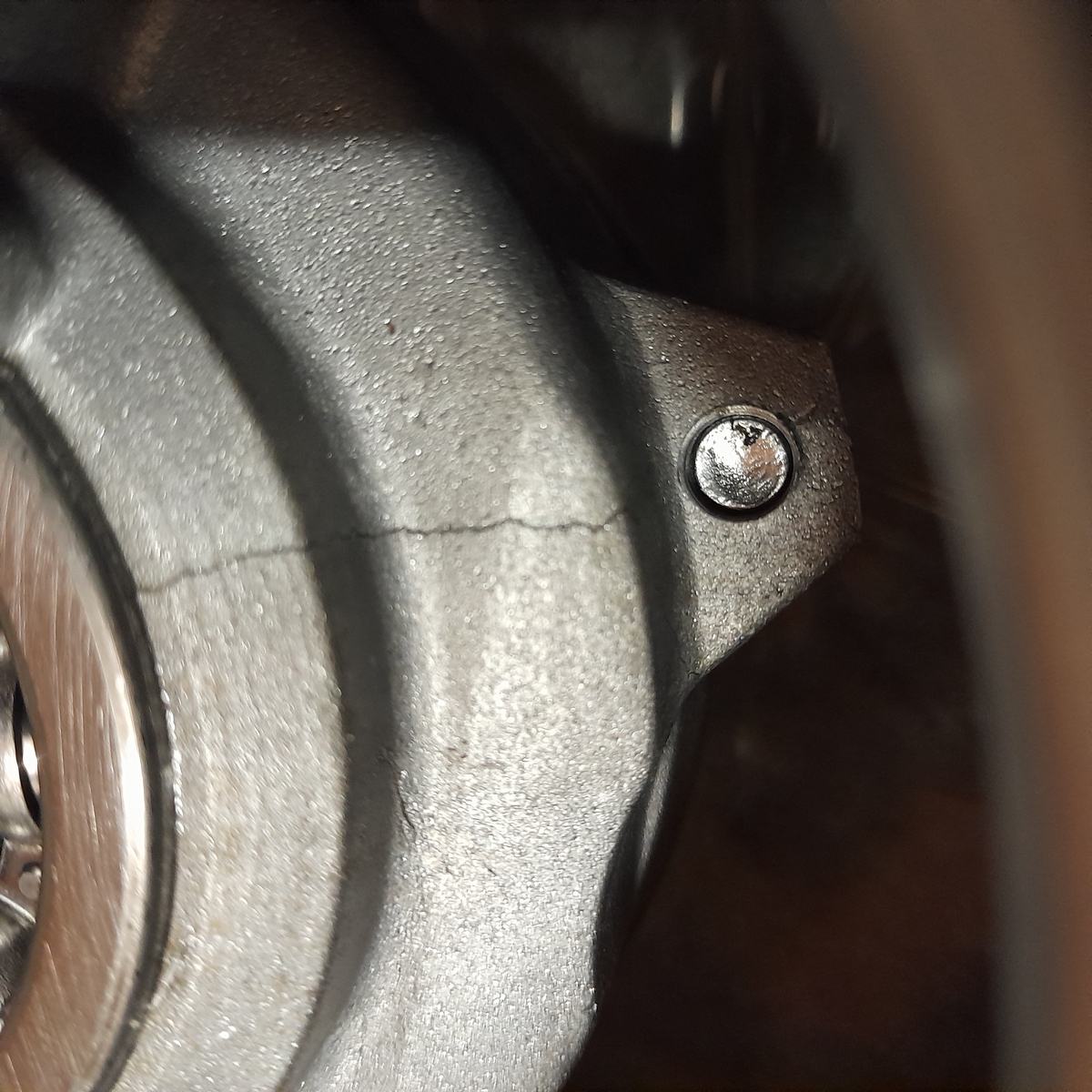

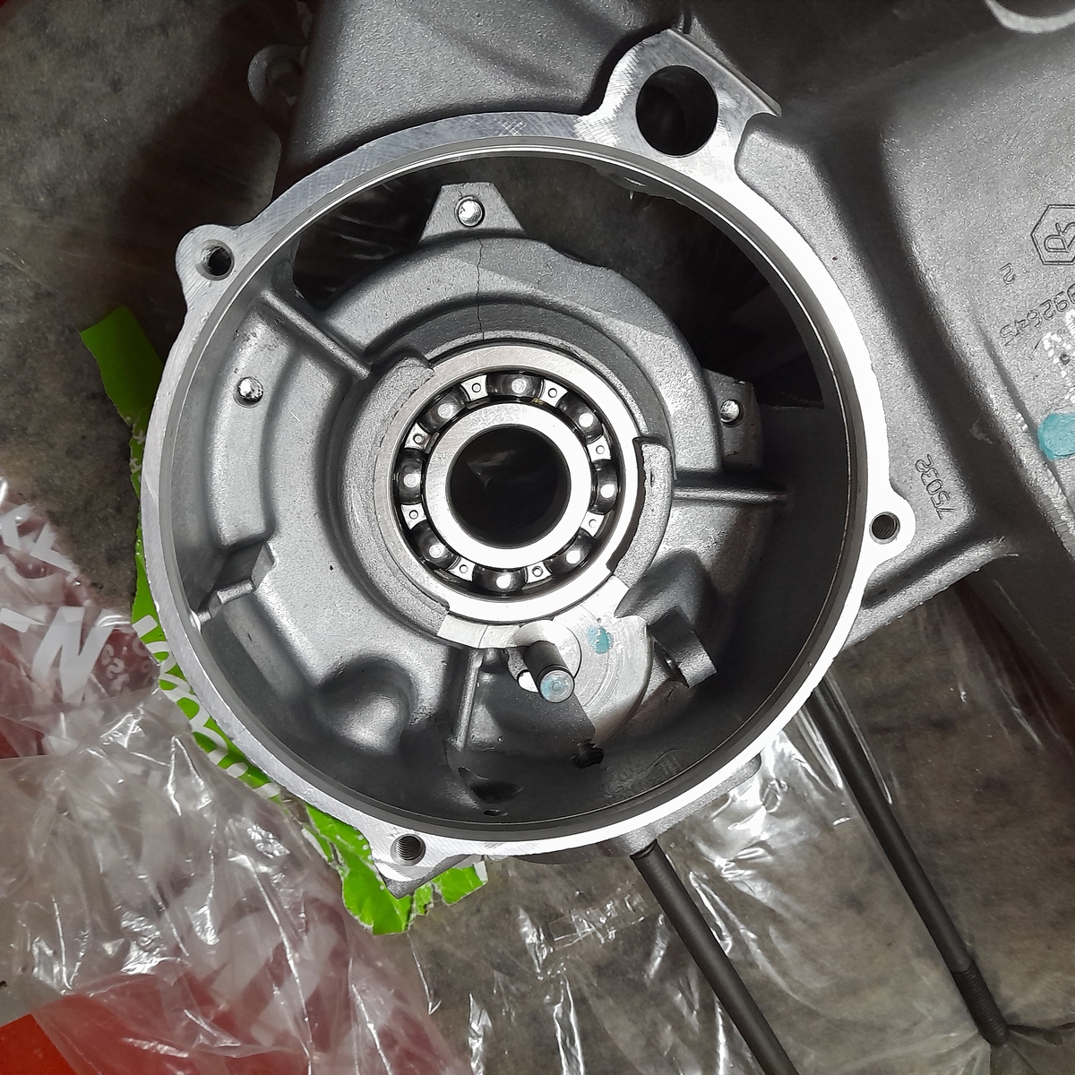

    Hallo Leute,
    bei mir ist beim Einpressen des großen Kurbelwellenlagers in das PX 200er-Gehäuse ein durgehender Spannungsriss in der Lageraufnahme entstanden. Ca 1cm lang in Richtung Gehäusebolzen vom nagelneuen Gehäuse. Wie lässt sich so etwas sicher beheben, z.B. Kleben oder muss dies geschweißt werden? Wer kann so etwas sicher schweißen und muss die Stelle dann noch nachgefräst werden. Kann das ein Vespa-Händler?
    Wer hat eine Lösung mit langlebiger Haltbarkeit?
    Danke Vpfreak

    • September 26, 2022 at 14:01
    Das muss geschweisst und der Lagersitz neu gespindelt werden.
    Fotos machen die Ausmaße leichter beurteilbar. Es ist gut möglich, dass Schweißen eher keine gute Option ist.

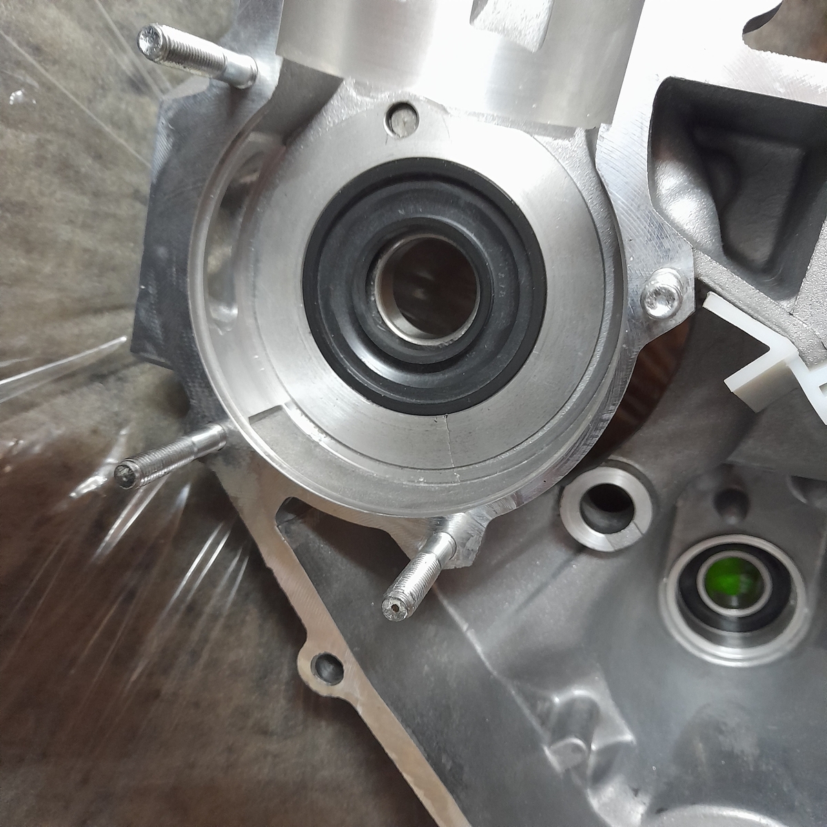

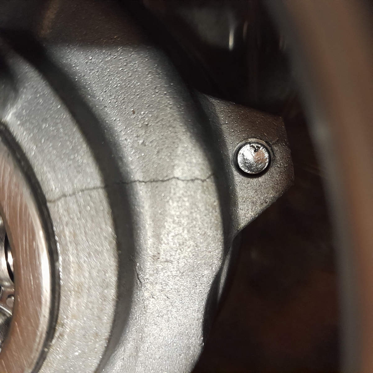

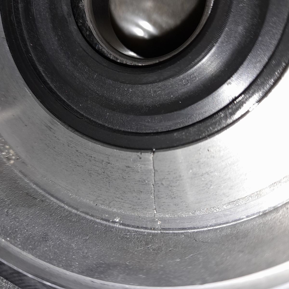

    • September 26, 2022 at 20:21
    vespaonline.de/wsc/attachment/163882/
  • vpfreak
    96
    Px 125 2T

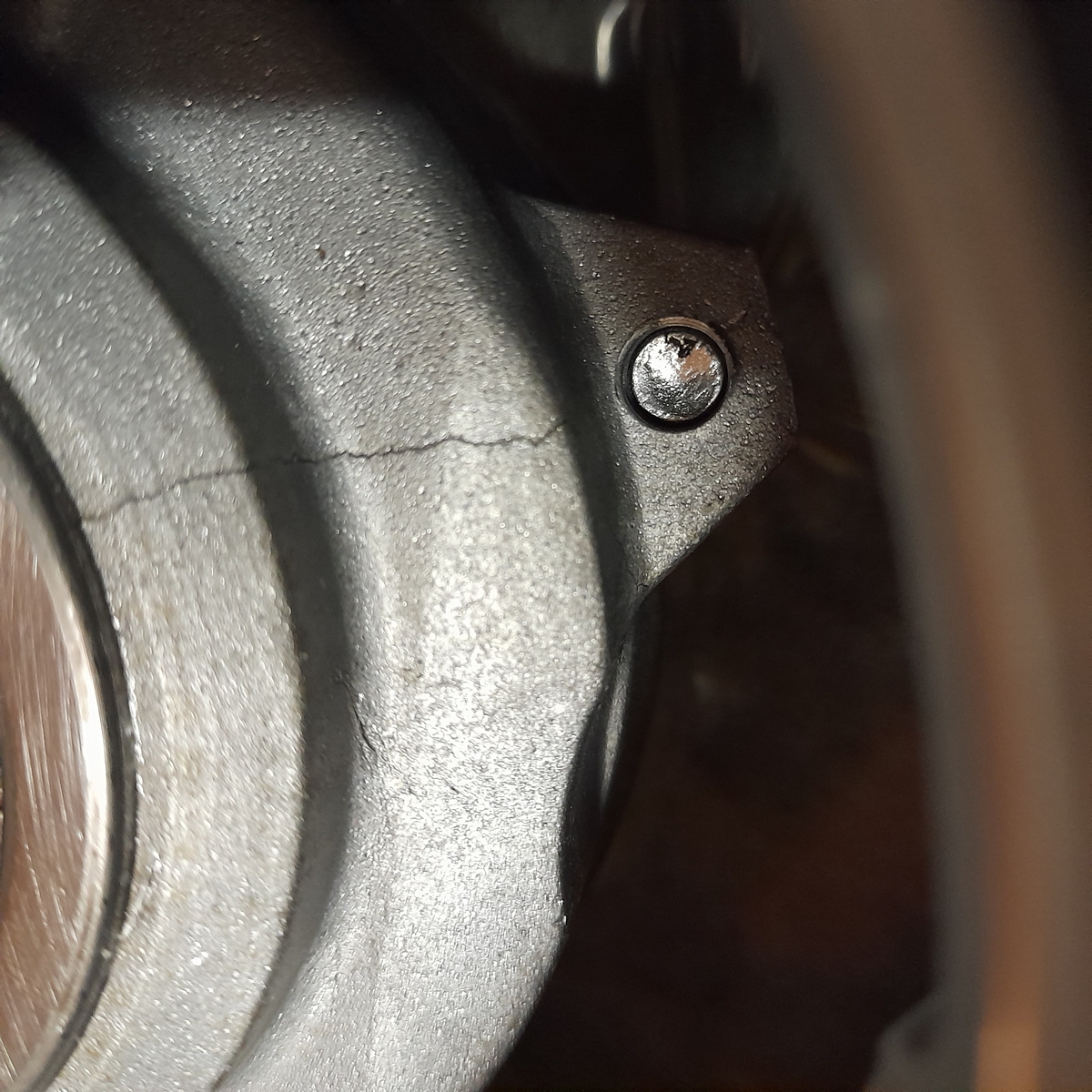

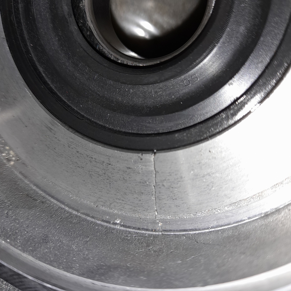

    • September 26, 2022 at 20:23
    Kann das Gehäuse noch gerettet werden (siehe vorangegangene Bilder)?

    • September 26, 2022 at 23:37
    Da der Riss komplett durch das Gehäuse geht, ist das meiner Meinung nach ein wirtschaftlicher Totalschaden.
