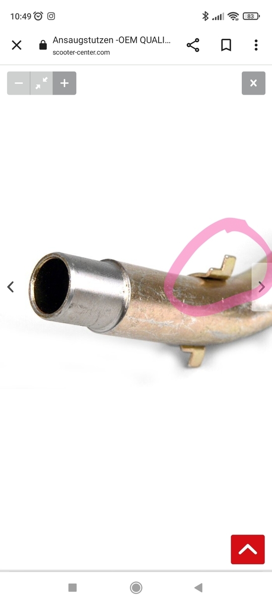

    An meinem ansaugstutzen ist ein Pin gebrochenen und so verschiebt sich das ganze System am Vergaser und zieht dann und wann Falschluft. Hat jemand eine Idee wie ich das fliecken kann ohne zu schweißen oder ein neuteil zu verbauen.
    Gruß Ina

    Zu flicken gibt's da nichts.
    Entweder du baust einen neuen Stutzen ein, oder hälst bei der Montage des Vergasers die Gussschutzhülle von hinten gegen.
    Mal mehr, mal weniger Falschluft gibts eigentlich nicht.
