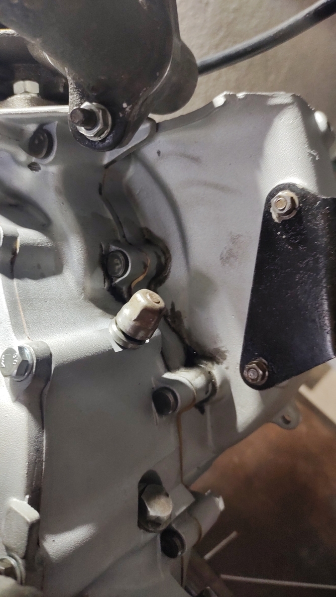

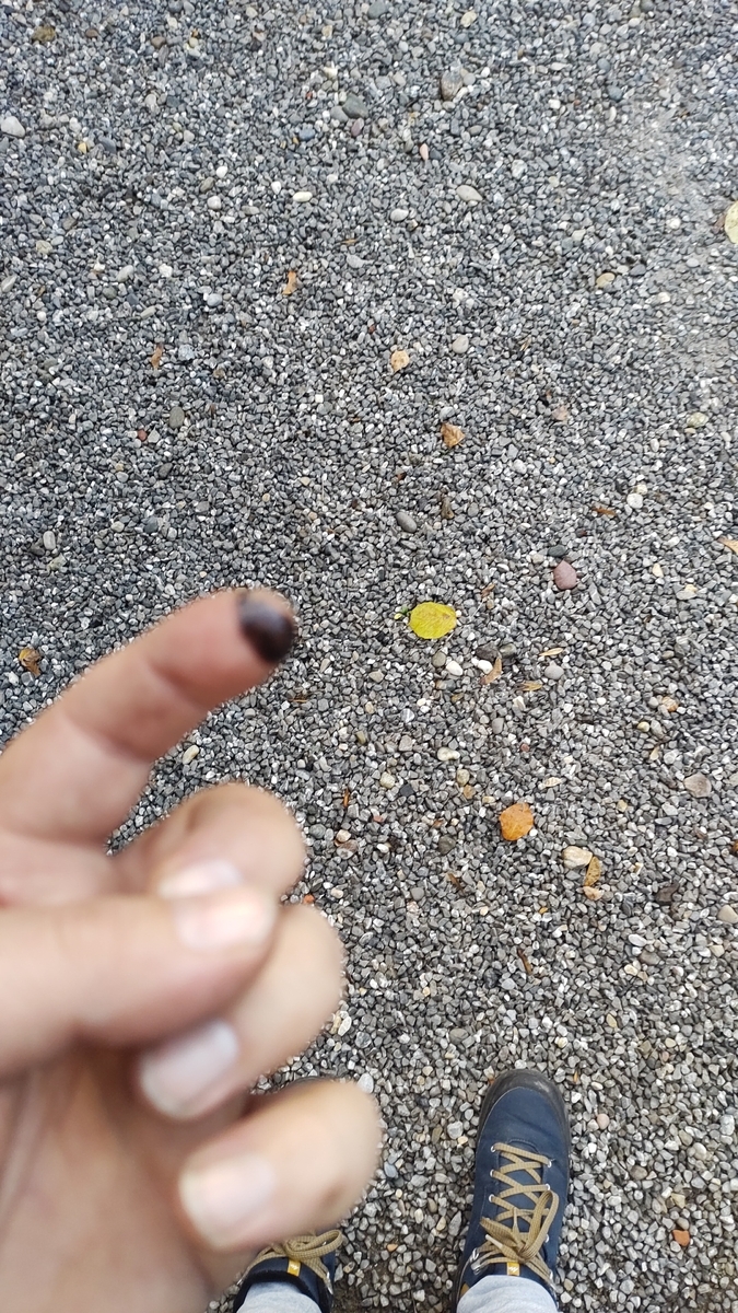

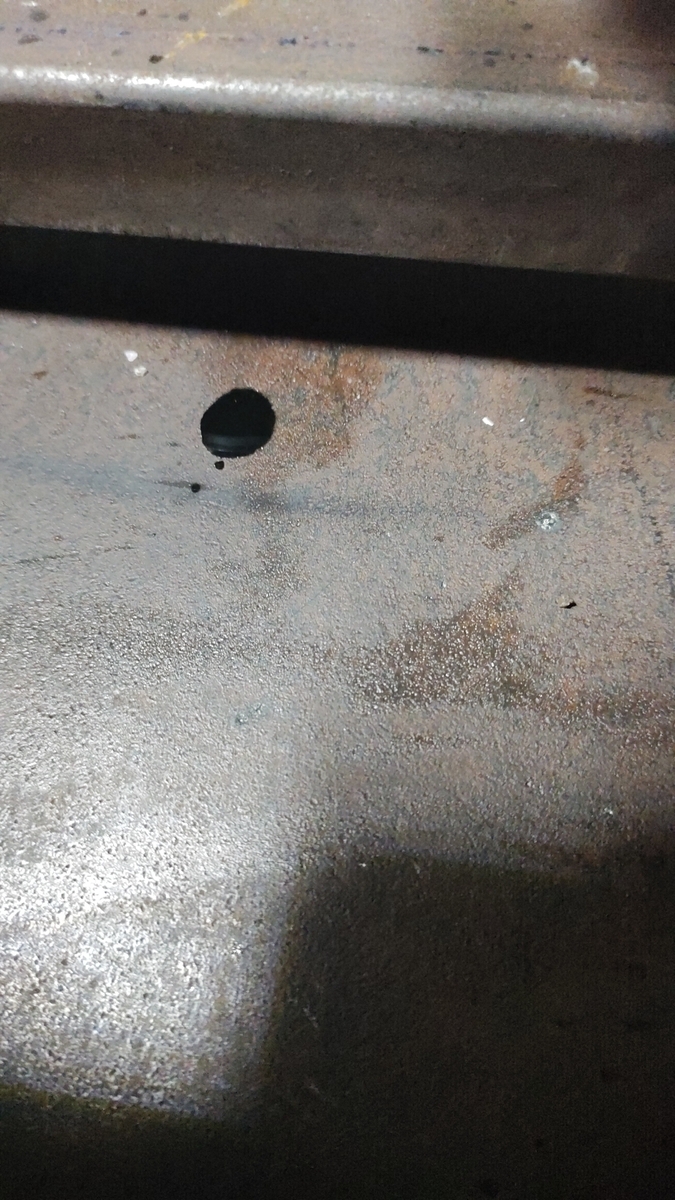

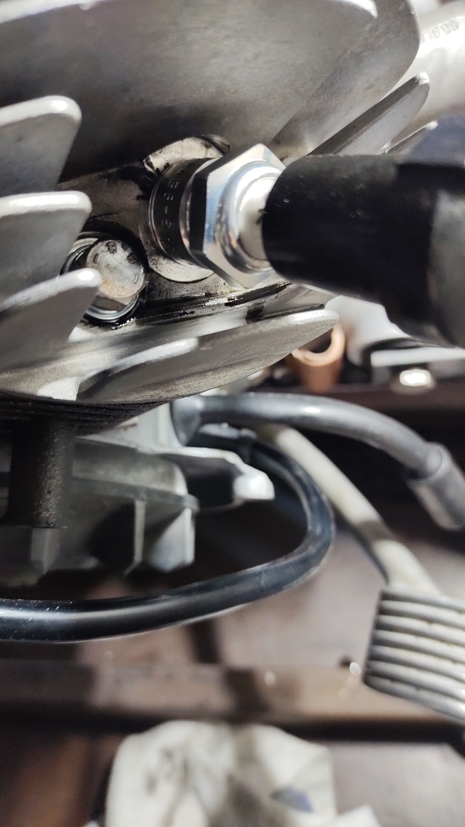

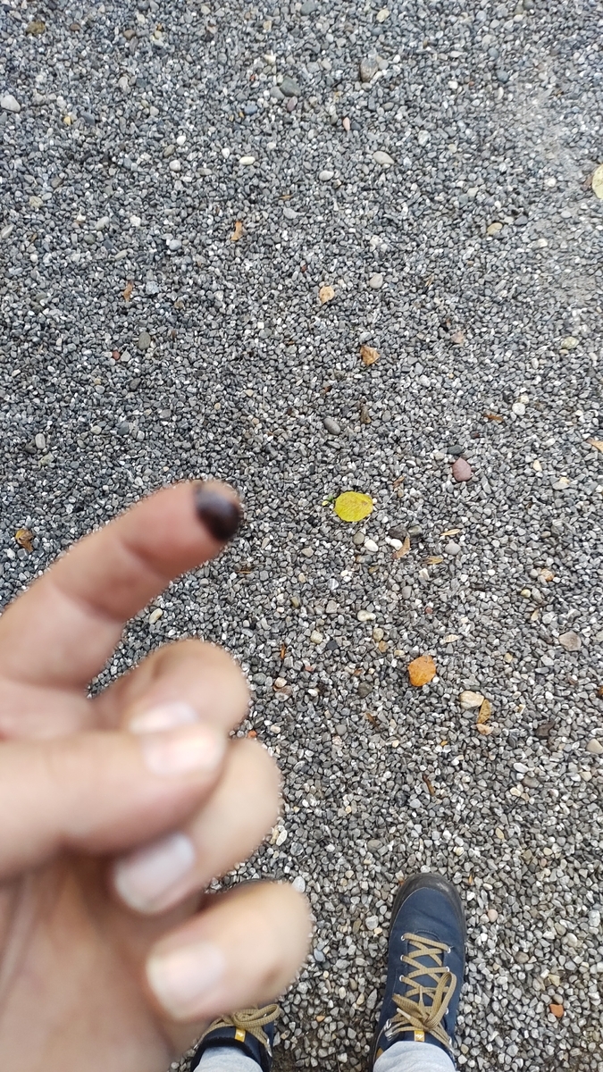

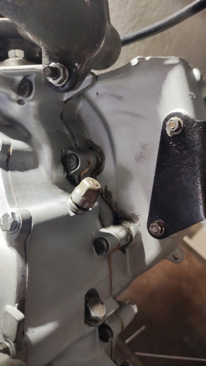

    Guten Abend.ich habe vor kurzem meine Vespa PK 50S Motor Komplet revidiert ,erste start ist super gelaufen .nach ca. 10 min hab ich den Motor ausgeschaltet und wolte wieder starten ,aber ist sehr schwer angegangen .dann Trift schwarzes öl aus den Auspuff raus und beim Zündkerze auch .ich würde sehr dankbar wenn mich jemand helfen kann .mfg

    Moin
    Zündkerze nicht fest genug eingeschraubt.
    Das etwas Siff aus den Auspuff kommt ist normal. Gehe mal von aus das der nicht neu ist. Zur Not mal ausbrennen.
    Vergaser richtig bedüst und eingestellt?
    Nicht das der brutal zu fett läuft. 1:50 getankt?
    Gruß Marco

    Ist der Motor eingebaut ?
    Ist er die ganze Zeit, die er bis zum Abstellen gelaufen ist, mit Choke gelaufen ?
    Die schwarze Brühe spricht für einen erheblichen Kraftstoffüberschuss, ggf. in Kombination mit unvollständiger Verbrennung.
    Leider kann ich mangels Modellkenntnis die Bilder nicht wirklich einordnen.
