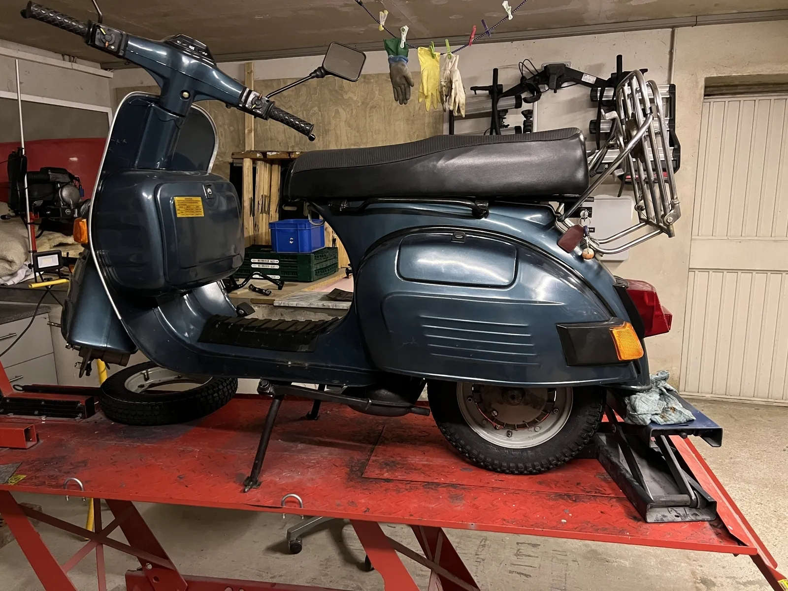

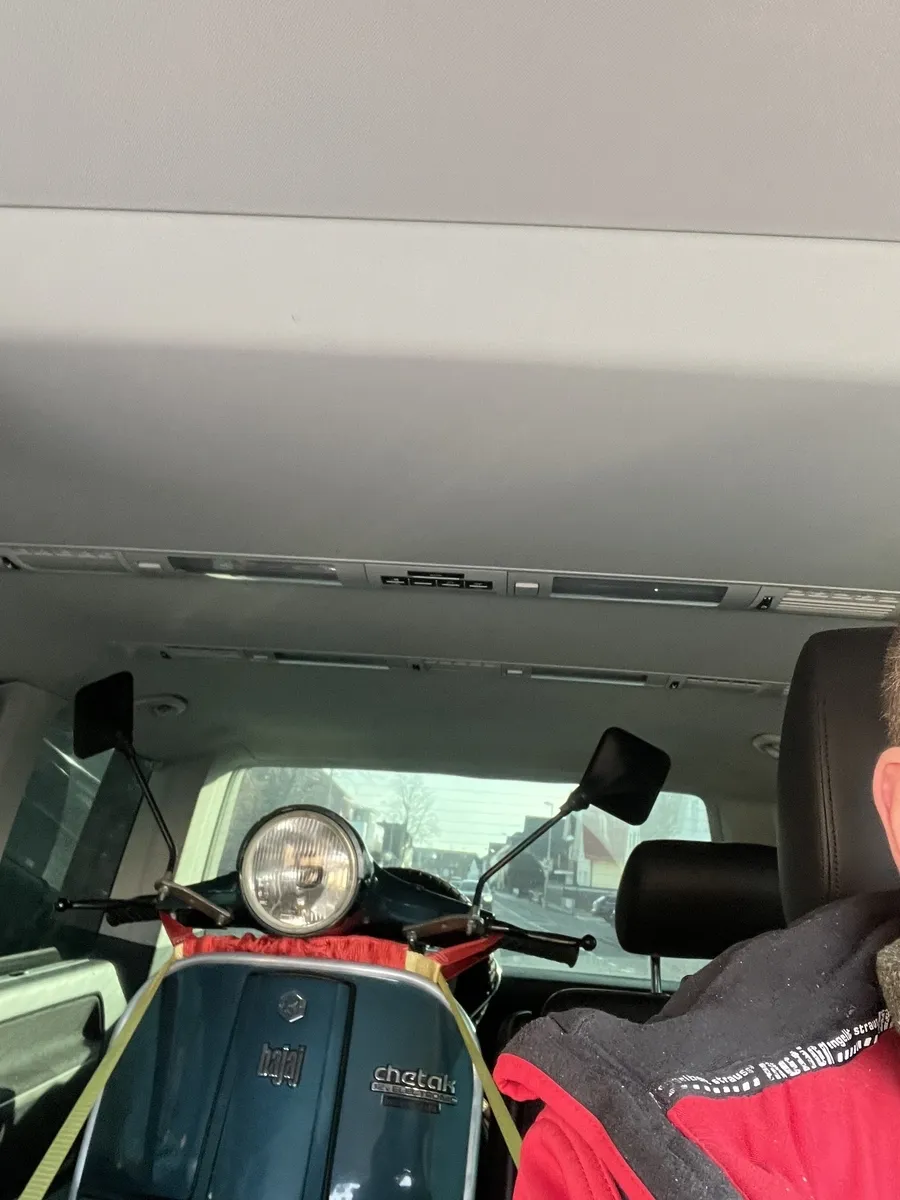

    Moin, wie im Ebay Topic ja schon geschrieben ist mir eine Bajaj mit Plastiknase zugelaufen:
    Der Inhalt kann nicht angezeigt werden, da er nicht mehr verfügbar ist.

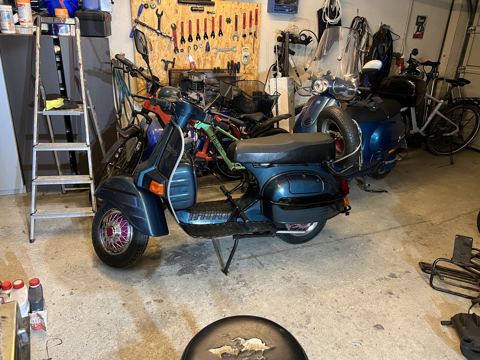

    Ich habe mir fest vorgenommen, diesmal nur das wirklich Nötige zu machen bevor sie auf die Straße geht. Naja, wie bisher jedes mal hat sich jetzt gezeigt, dass wieder mehr zu tun ist.
    Reifen (aus 1994) sind gewechselt, Motoröl auch.
    Vergaser (Si 20.20) hab ich gereinigt. Der war erstaunlich sauber. Der Vorbesitzer ist, obwohl seit 2016 abgemeldet, immer mal gefahren auf seinem Grundstück. Motor hält das Standgas gut.
    Feder vorne habe ich ausgetauscht. Bremsbeläge ebenfalls.
    Das Prallschutzgeraffel hab ich entfernt.

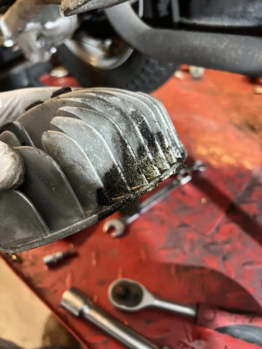

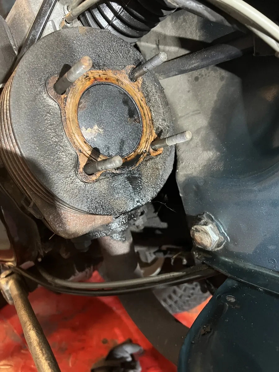

    Der Zylinder siffte unter dem Kopf etwas. Da war eine Kopfdichtung drin.

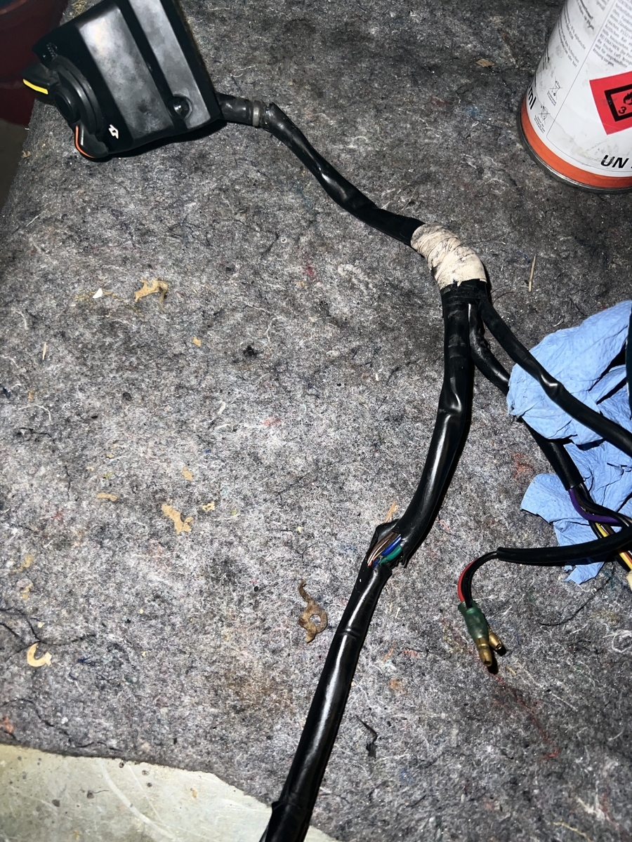

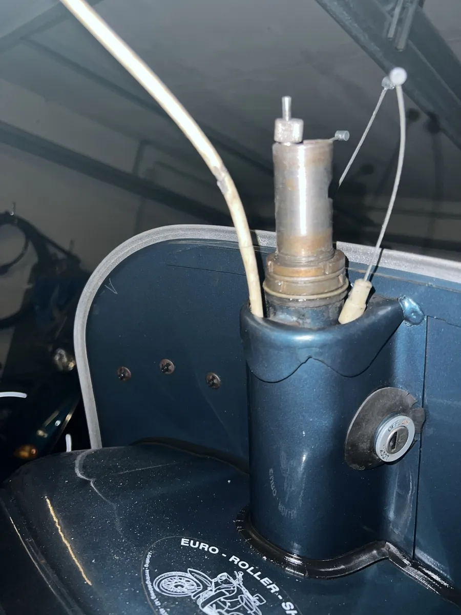

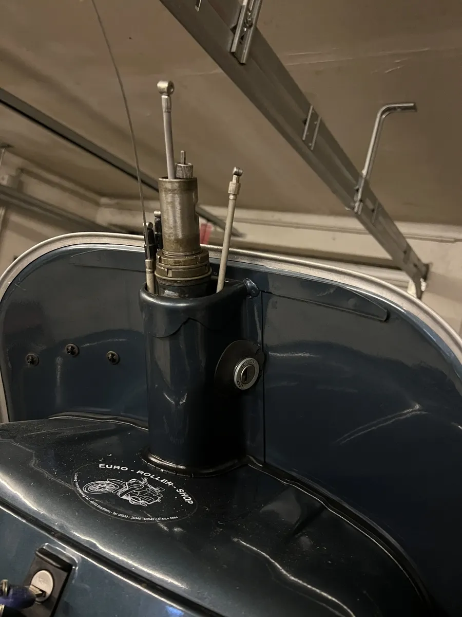

    Wollte dann noch „mal eben“ die Lenkrohrlager fetten. Dabei zeigte sich dann das Drama: der Kabelbaum war zT reichlich malträtiert. Das Bougierrohr ist im Übergang zum Lenkkopf total brüchig, das blaue Kabel zu 2/3 durch. Ebenso hat sich gezeigt, dass die Zughüllen inkl Tachowelle auch alle marode sind.
    Dann wird die Nummer jetzt doch wieder etwas größer, bis die HU ansteht. Hatte mir heute morgen eigentlich schon einen Termin für in 1 Woche reserviert, denke das kann ich jetzt knicken.

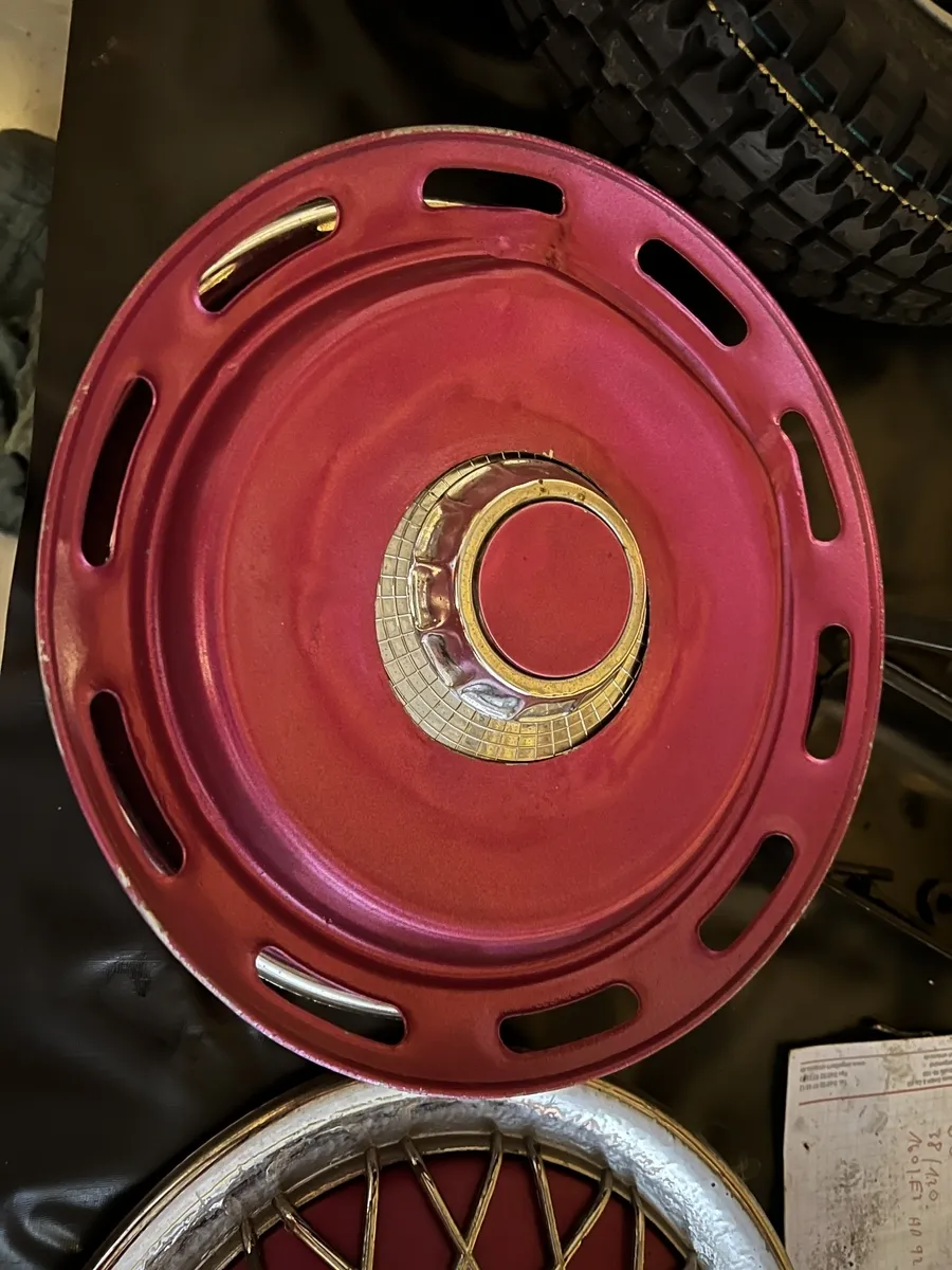

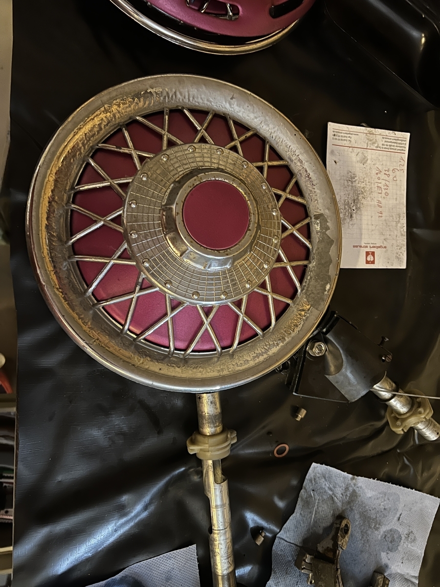

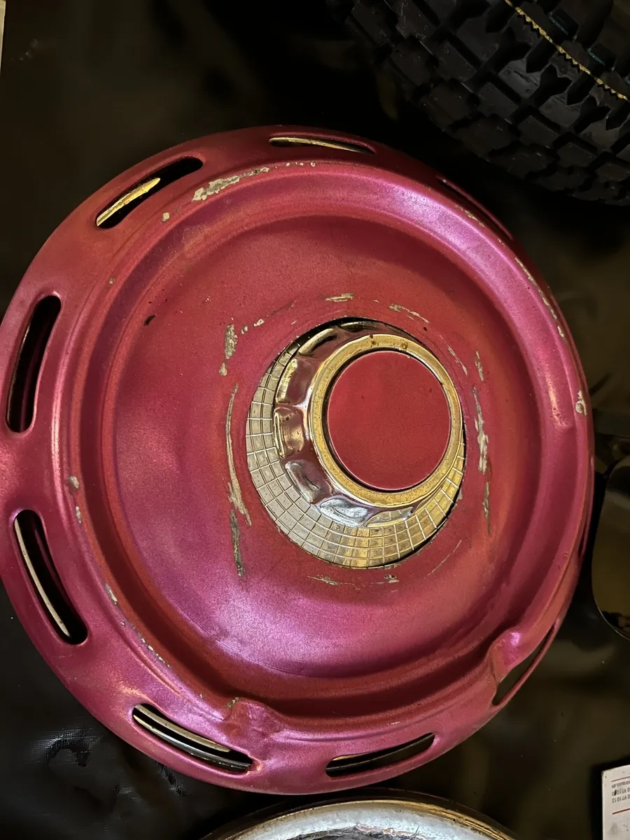

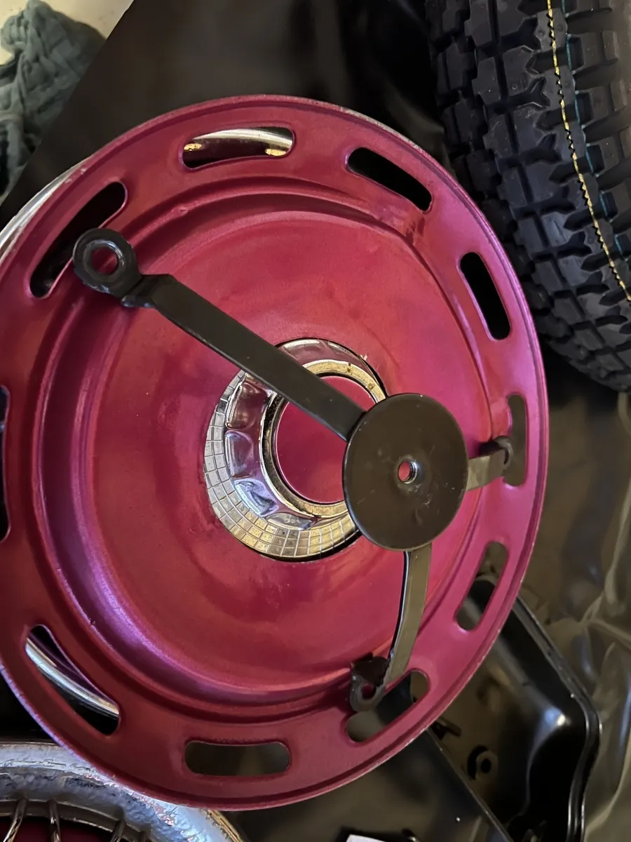

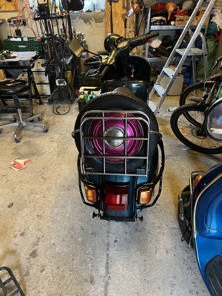

    Moin. Ja das ist ne Radkappe, am Vorder- und Hinterrad auch in dieser schönen Farbe. Das hatte sich wohl die Tochter des Vorbesitzers so gewünscht. Die werde ich umlackieren. Das ist aber wahrscheinlich das Einzige was ich an der Optik machen werde. Allenfalls Fußleisten überlege ich noch. Aber für drei auf jeder Seite müsste ich Löcher bohren und die Löcher bzw Vertiefungen von der Matte werden durch die Leisten nicht komplett überdeckt. Mal schauen.
    Ich hatte den bei Kleinanzeigen tatsächlich schon Anfang der Woche angeschrieben und unter anderem den Schalter links auf Reserve gekauft. Auch Tachowelle, wobei er aber nicht genau weiß ob die passt. Der übrige Kabelbaum sieht sonst noch sehr gut aus und ist auch flexibel, das war nur an der Stelle im Lenkkopf verstärkt mit dem Bougierrohr und das ist brüchig. D.h. es würde reichen, wenn ich den Schalter tausche. Das Kabel geht von da bis runter unter die Kaskade. Ich überlege aber trotzdem ob ich die kaputten Adern tausche. Dann hab ich Reserve da. Weiß auch nicht wann die Sachen kommen. Der Kontakt war ein bisschen zäh und träge und bei Kleinanzeigen stand ne deutsche Adresse, aber laut email hat der Typ ne Vespawerkstatt in Graz.
    Den rechten Schalter hat er leider nicht, aber da reicht es eh das Kabel noch mal zu isolieren. Aber in Indien hab ich diese Drehschalter auch noch mal aufgetan. Sind auch geordert.

    Die lila Kappe sieht geil aus. Kannste mir mal ein Foto von machen?! Dann kann ich die mal suchen.

    Creutzfeld
    12,308
    35,433
    4,301
    • January 29, 2023 at 12:26
    Ah,OK. Dachte die lilane sei eine einzelne Radkappe. Das ist quasi nur der Hintergrund der eigentlichen Radkappe. Habe so eine schon mal gesehen. Dann fehlte da auch das Cover. Vielen Dank
  • bjwgeseke
    754
    2,989
    438
    Geseke
    • January 29, 2023 at 12:43
    Genau, für das Reserverad ist das ohne den äusseren Kranz wegen der Befestigung. Ist quasi nur die Innenradkappe.

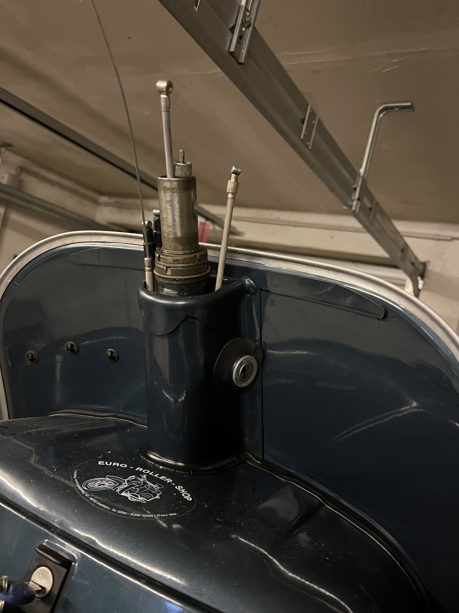

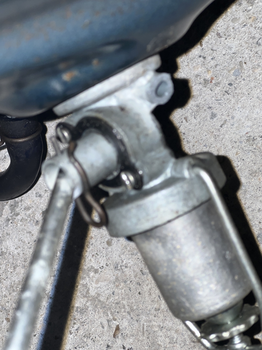

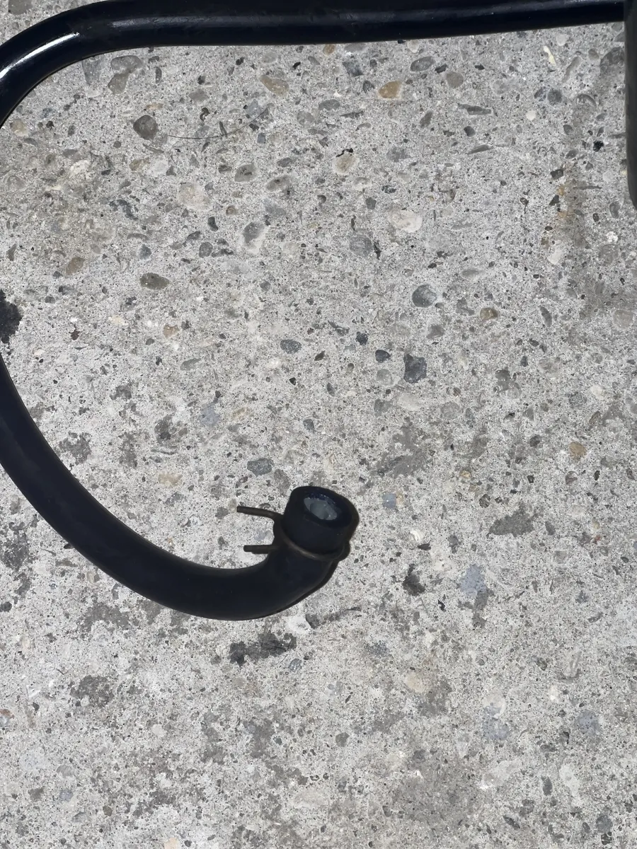

    Hab eben mal den Tank ausgebaut damit ich die Züge vernünftig einziehen kann. Der Spritschlauch war so starr dass bei der Aktion gleich mal der Anschluss am Benzinhahn abgebrochen ist :-1
    Immerhin sind dann die Züge relativ problemlos reingerutscht.

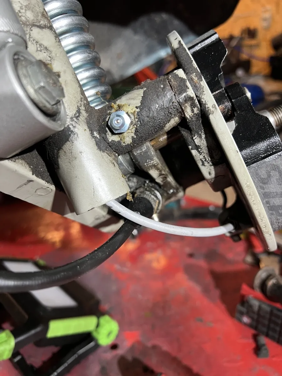

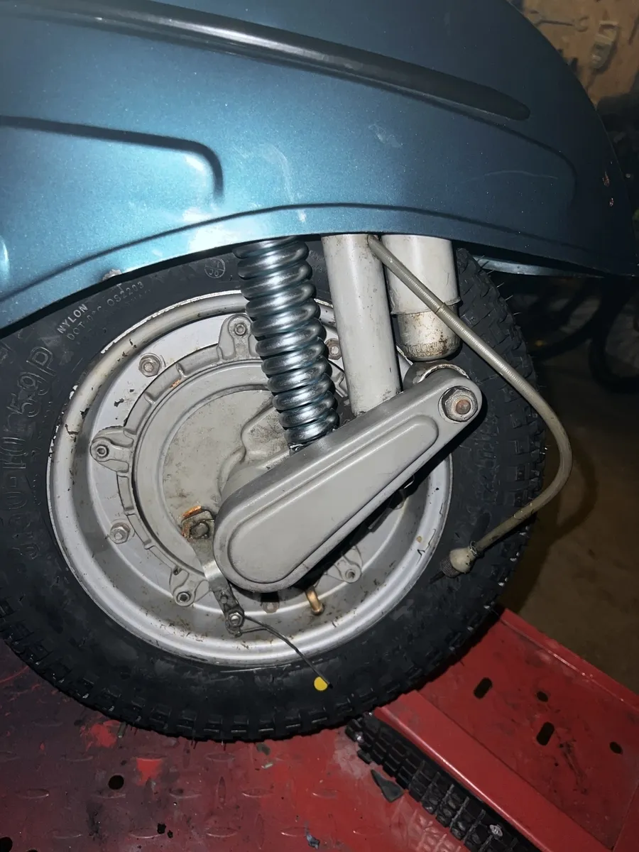

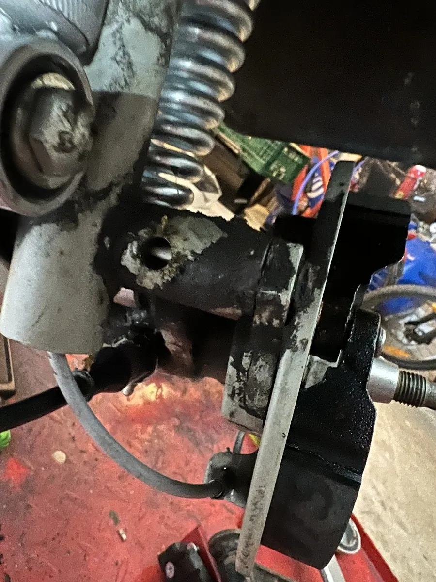

    Stoßdämpfer vorne hab ich ausgetauscht gegen Gabriel Heavy duty vom SC, sieht aber exakt so aus wie der, der drin war. Der alte war nicht richtig eingebaut, die Nasen für die Verdrehsicherung waren nicht in den gegenüberliegenden Nuten. Vielleicht hat das Ding deshalb so ächzende Geräusche gemacht beim Einfedern. Die Nuten hab ich nachgefeilt, müsste nun halten. Mal gucken ob der Krach weg ist.
    Als ich ein bisschen Dreck weggekratzt hab, habe ich bemerkt, das vorne an der Schwinge ein Abschmiernippel fehlte. War einfach offen.
    Sauber gemacht, neuen Nippel rein und ordentlich fett da rein.
    Neuer Benzinhahn von ner Sprint ist auch drin. Jetzt stimmt nur die Beschriftung der Hahnstellungen nicht mehr.
    Der neue alte Lichtschalter aus Österreich war auch diese Woche angekommen, hab dann doch den eingebaut, den alten kann ich immer noch neu verkabeln wenn es nötig ist.
    Tachowelle passt die für indische Tachos vom SC. Ist etwas kürzer als die alte, sollte aber reichen.
    Morgen will ich die Radkappen noch abschleifen und lackieren. Warte noch auf nen neuen Ständer. Der originale gefällt mir gar nicht und vom Seitenständer ist schon ne kleine Welle im Trittblech trotz Verstärkung darunter. Der ist erstmal rausgeflogen. Aktuell hab ich einen von der PX drin. Steht damit aber suboptimal.
    Ich dachte erst ich hab auch das Bajaj typische Problem der unrunden Bremstrommeln. Probeweise PX Trommel drauf, damit war es eben so unrund. Antriebswelle hat kein Spiel. Hab dann minimal an den Bremsbelägen etwas per Hand weggeschliffen, sah man sehr gut wo es scheuerte. Jetzt bremst es mit beiden Trommeln gleichmäßig. Hoffe es bleibt so.
