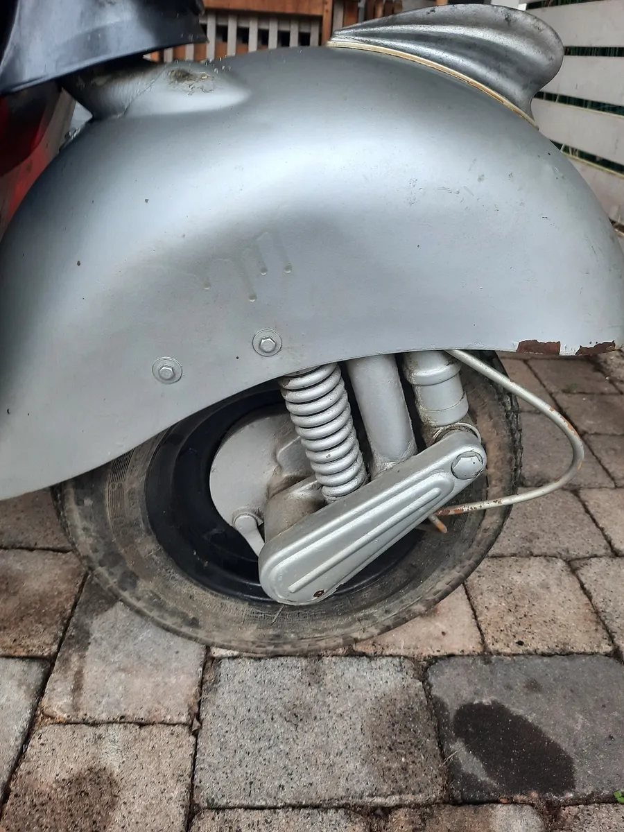

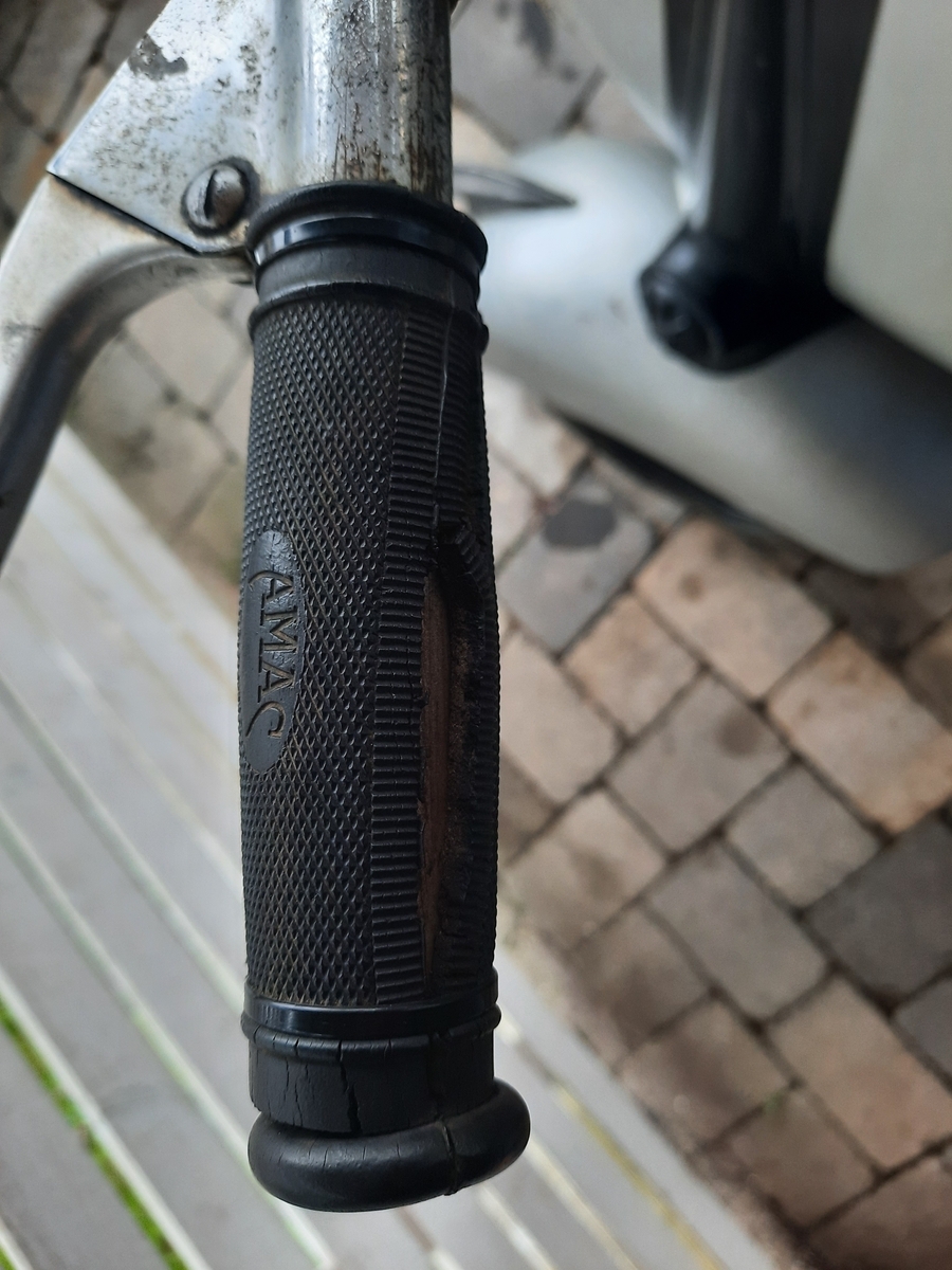

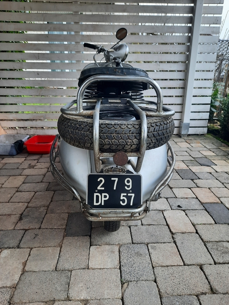

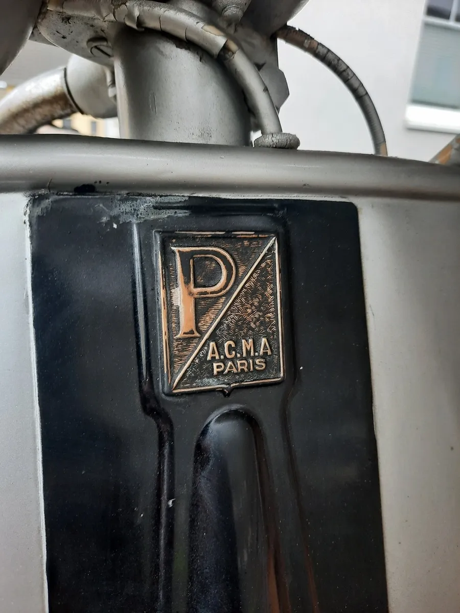

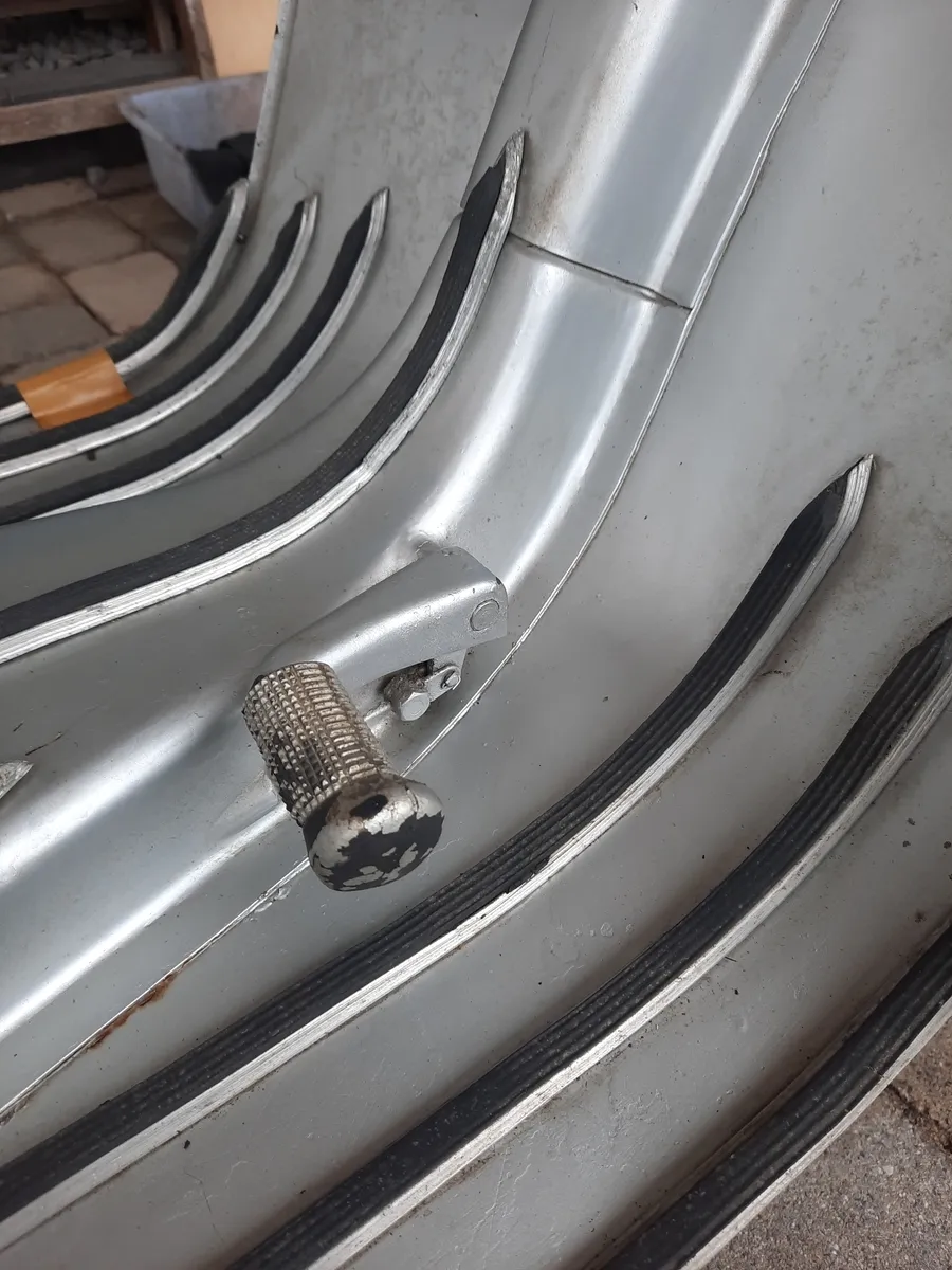

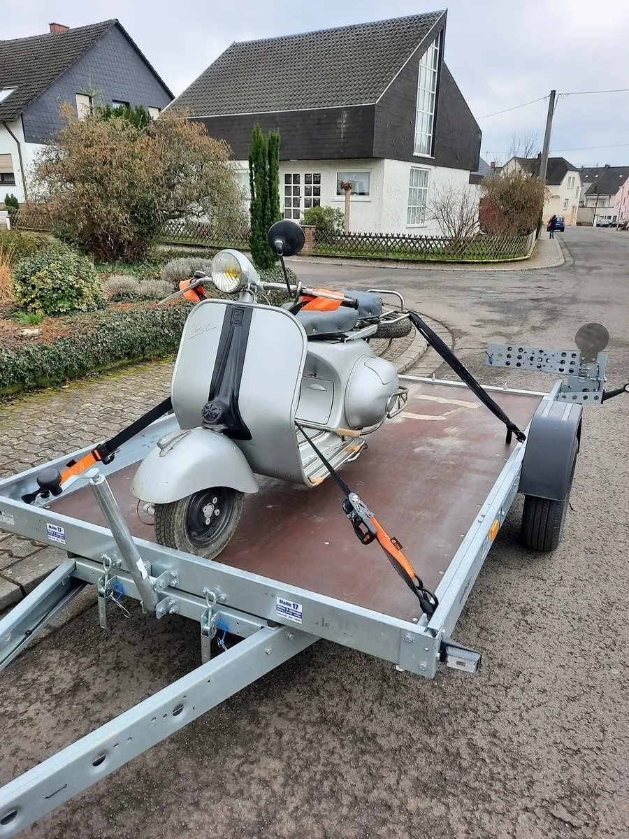

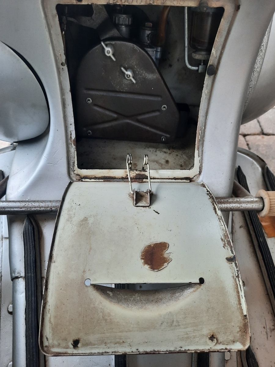

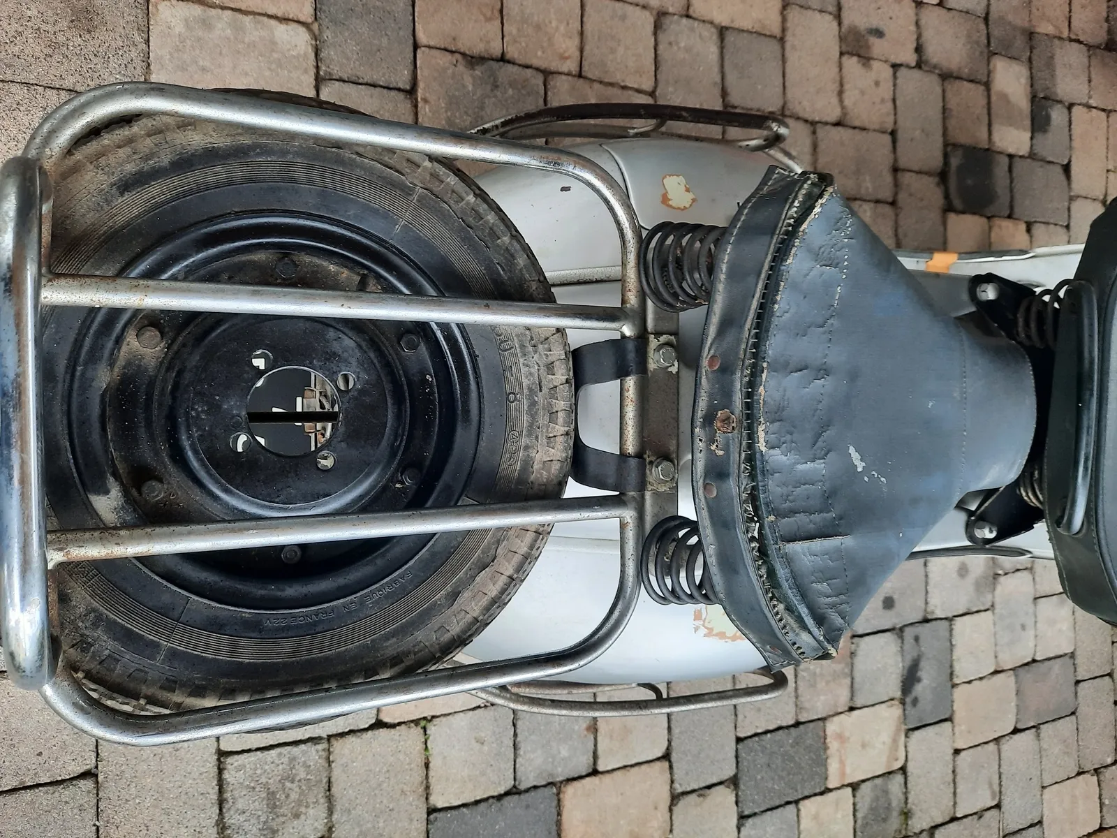

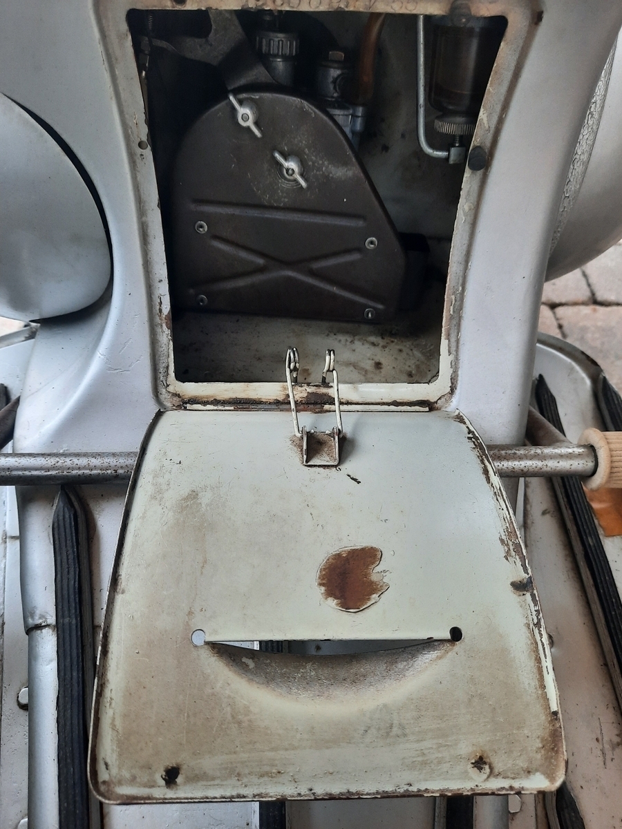

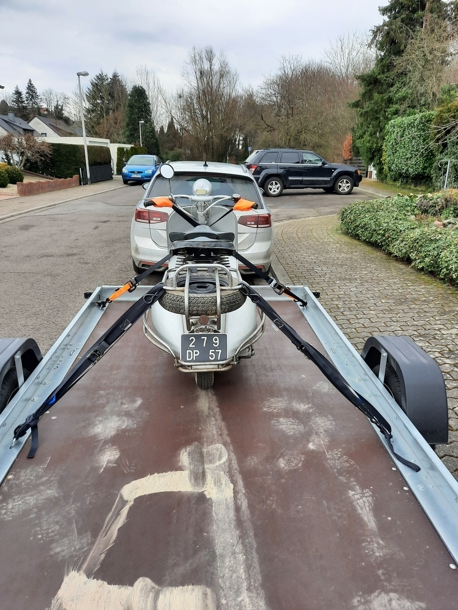

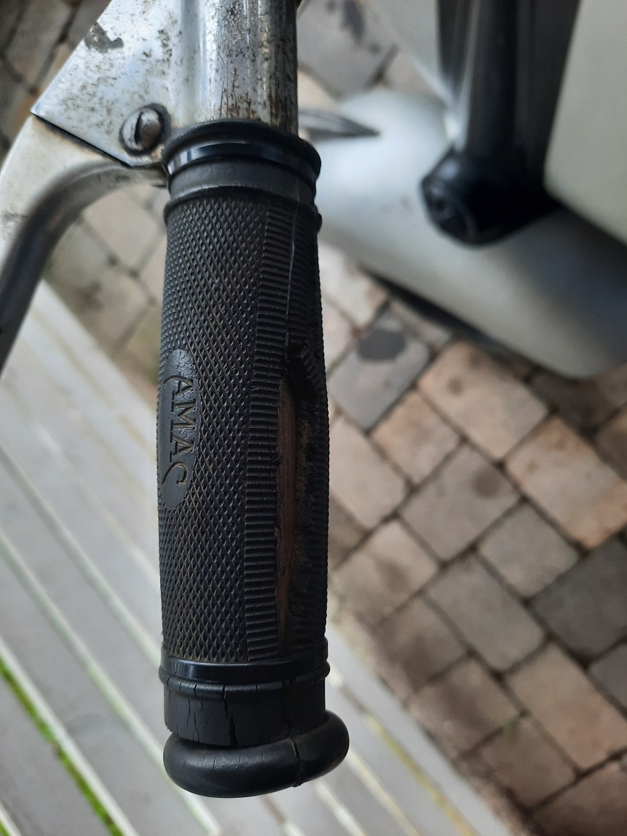

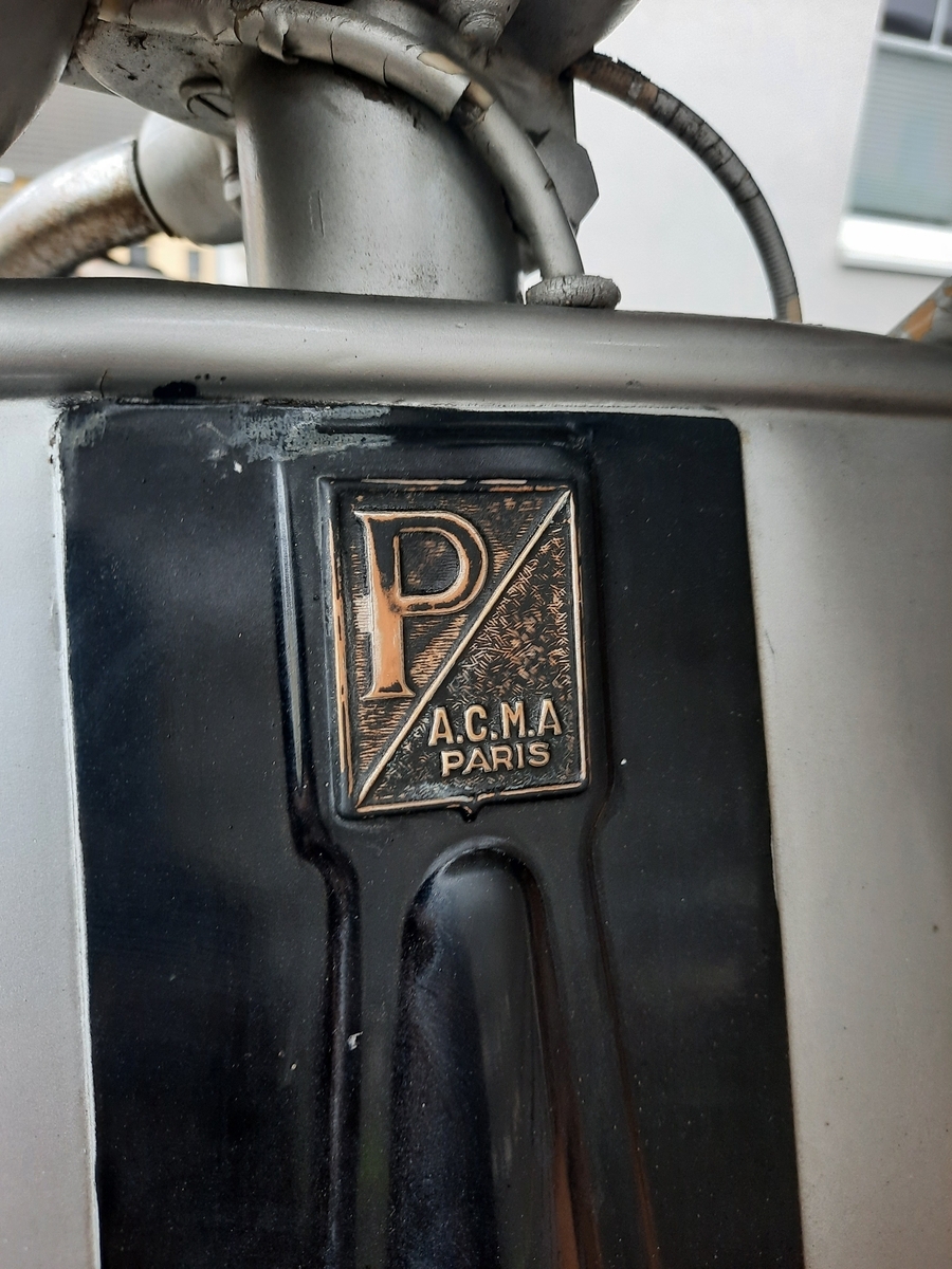

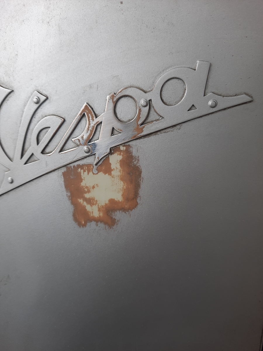

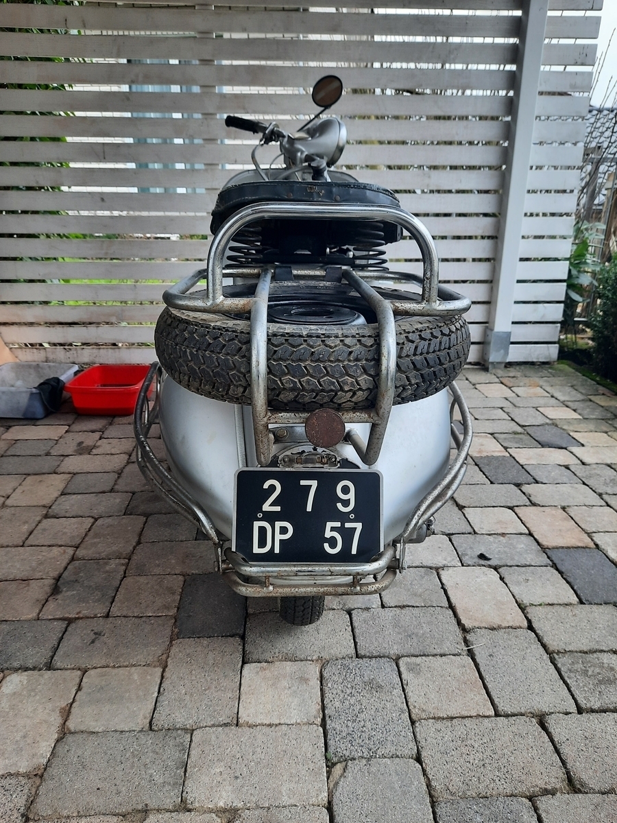

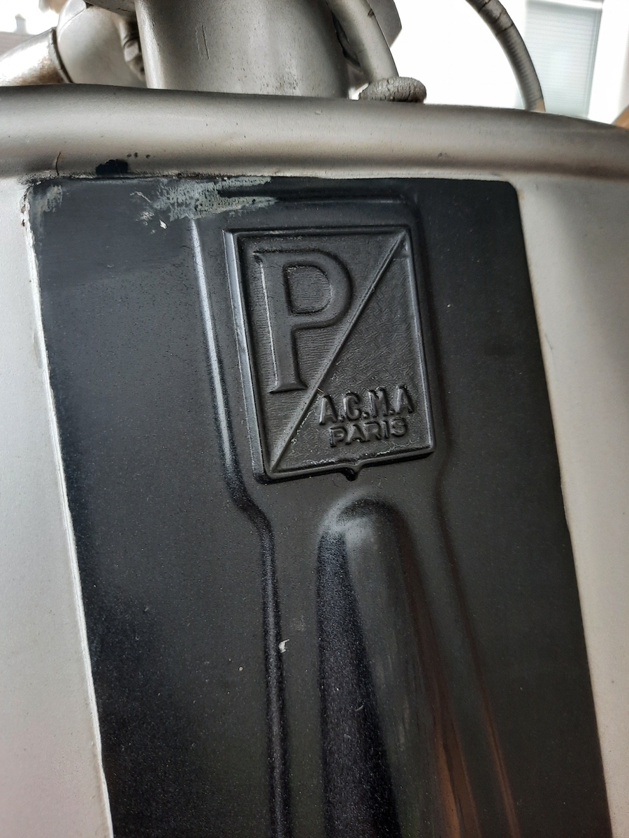

    wie versprochen ein paar Fotos meiner ACMA V55. Heute war der Tag, an dem ich sie abgeholt habe. <3
    Ich hatte mir bei einem Kumpel einen Anhänger geliehen und es ging los nach Saarlouis. Aufgeladen und ab nach Hause.
    Eigentlich wollte ich nichts daran machen und sie in die Garage stellen bis mein Projekt Yamaha XJ900N abgeschlossen ist.
    Leider hat das nicht so ganz funktioniert. ;)

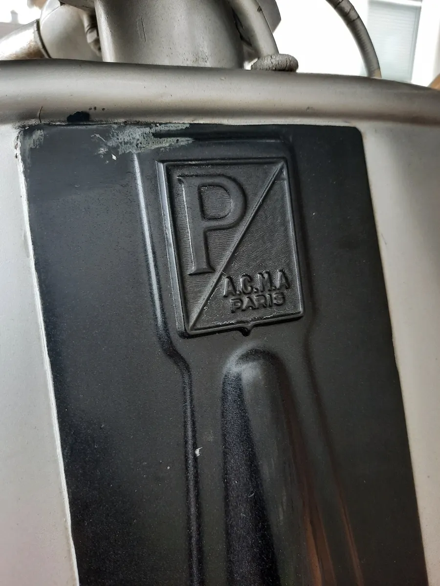

    Die Kiste ist ja komplett in einem grässlichen Silber gelackt, aber wie es aussieht, noch recht original.
    Der Veräufer hat sie von einem Bekannten aus Frankreich, der sie 1955 neu gekauft und sie aus altersgründen vor ca. 20 Jahren in der Garage abgestellt und seit dem nicht mehr gefahren hat.
    Lackiert wurde sie wohl in den 70iger oder 80iger Jahren.
    Französische Papiere sind dabei.

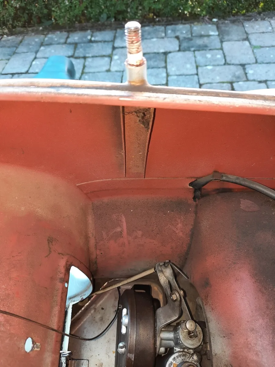

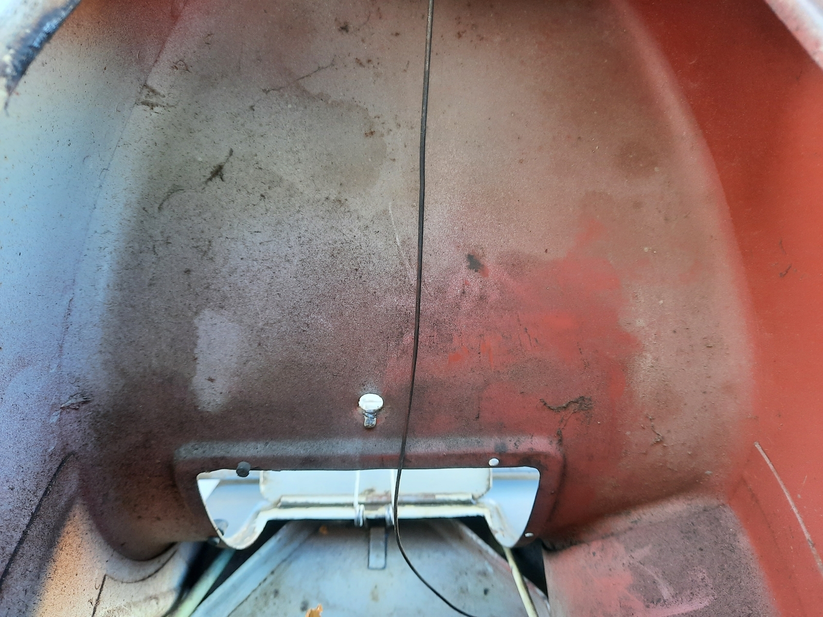

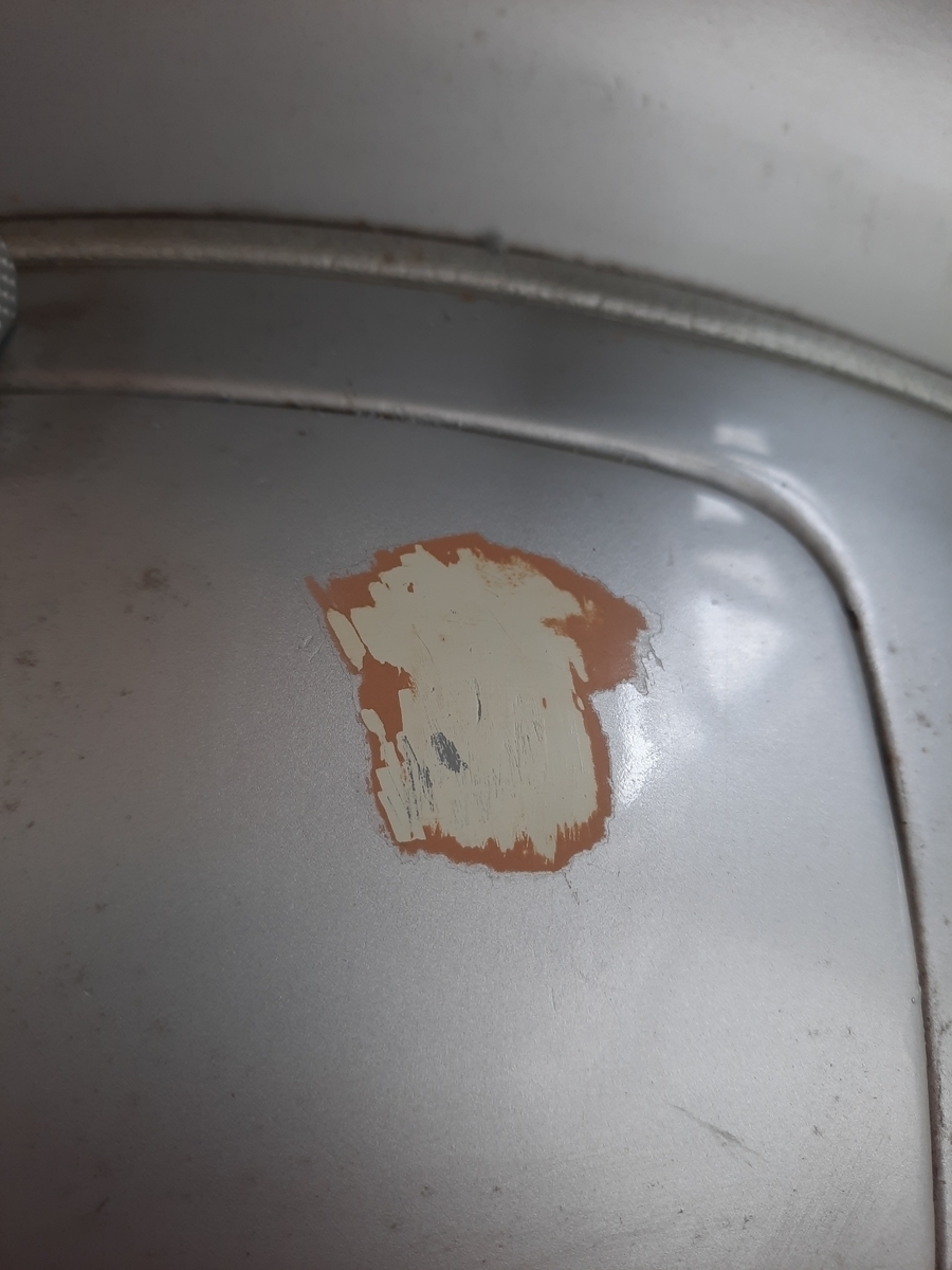

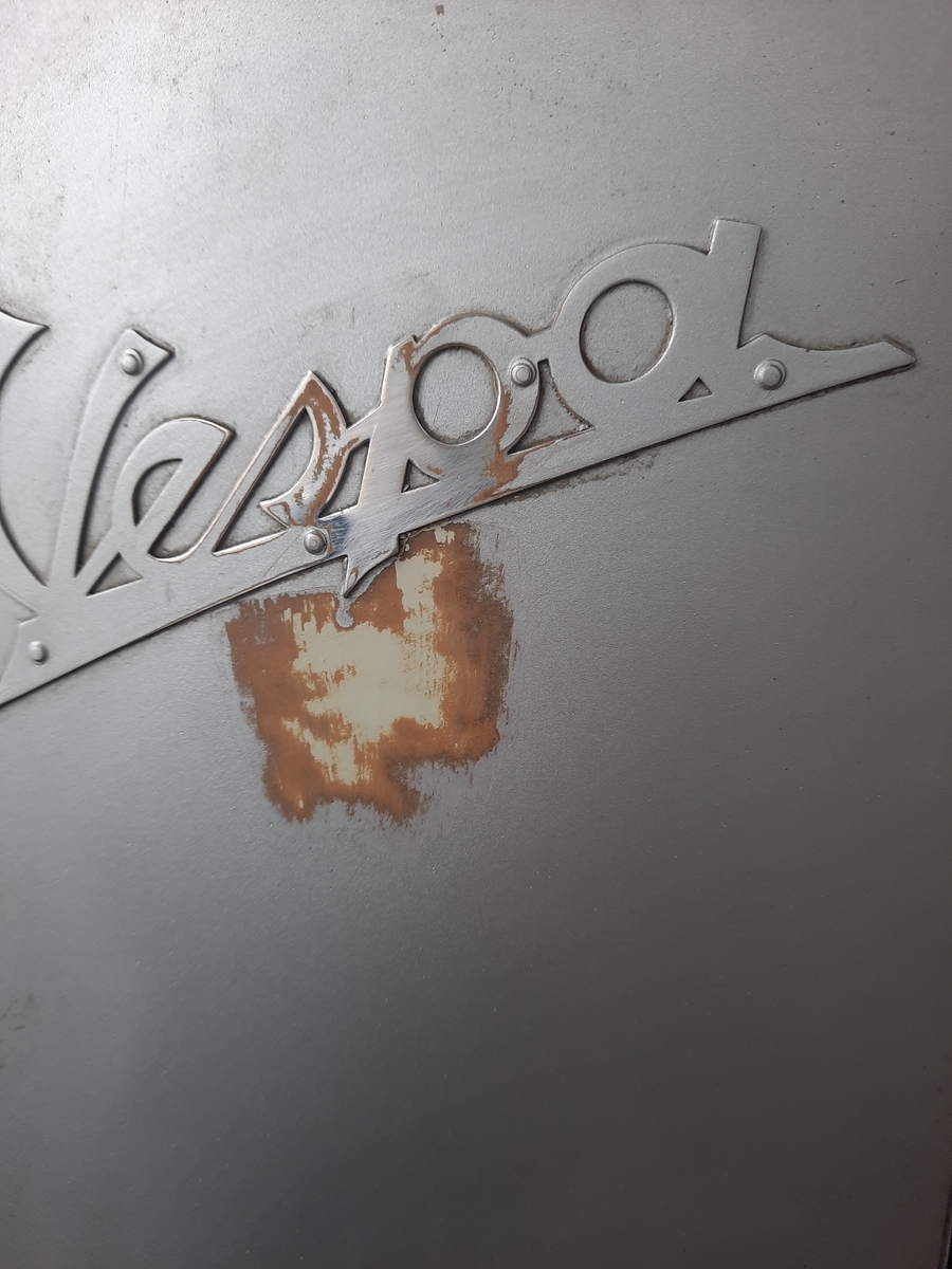

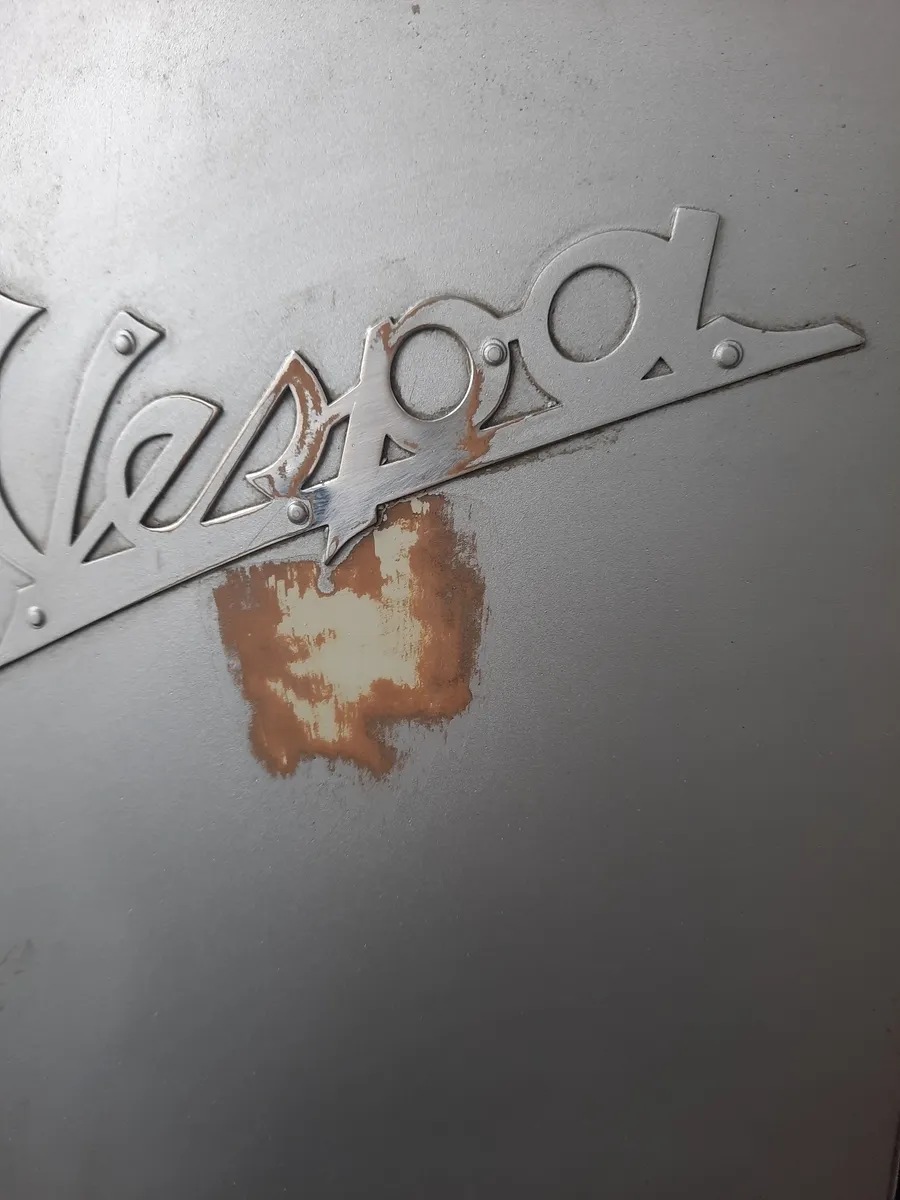

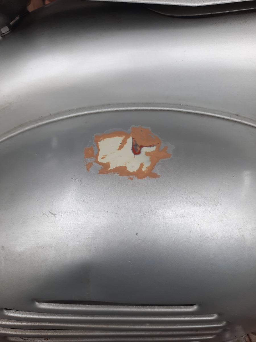

    Rostmäßig steht das Ding echt gut da und ich habe mal direkt versucht, an einigen Stellen nach dem O-Lack zu schauen.
    Ging mit Aceton und Holzspatel ziemlich easy. Scheint aber unter dem Silber noch eine Grundierung zu sein.
    Ich werde aber auf alle Fälle versuchen, den O-Lack freizulegen.
    Aber erst mal die Yamaha. ;)

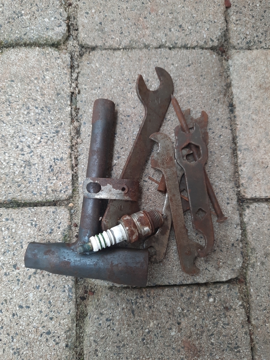

    So jetzt noch ein paar Bilder

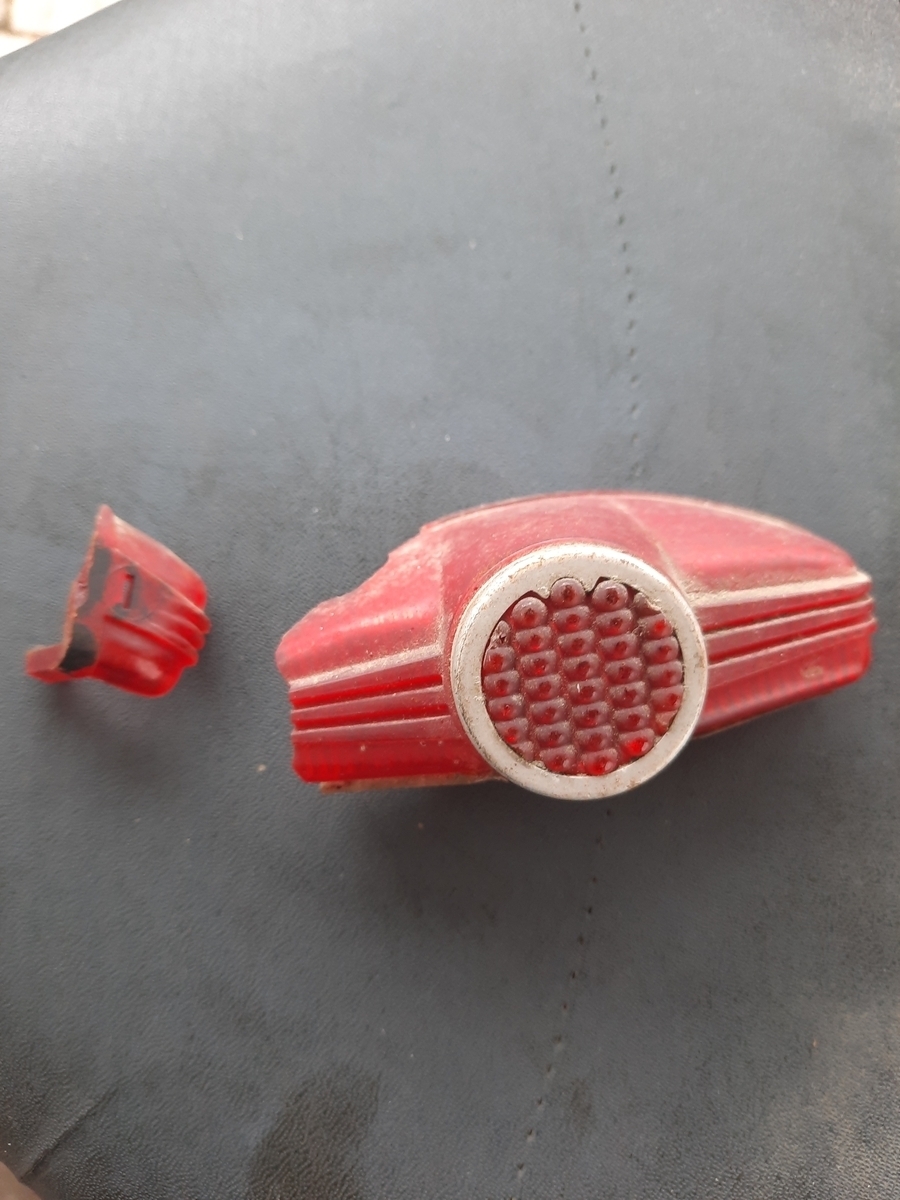

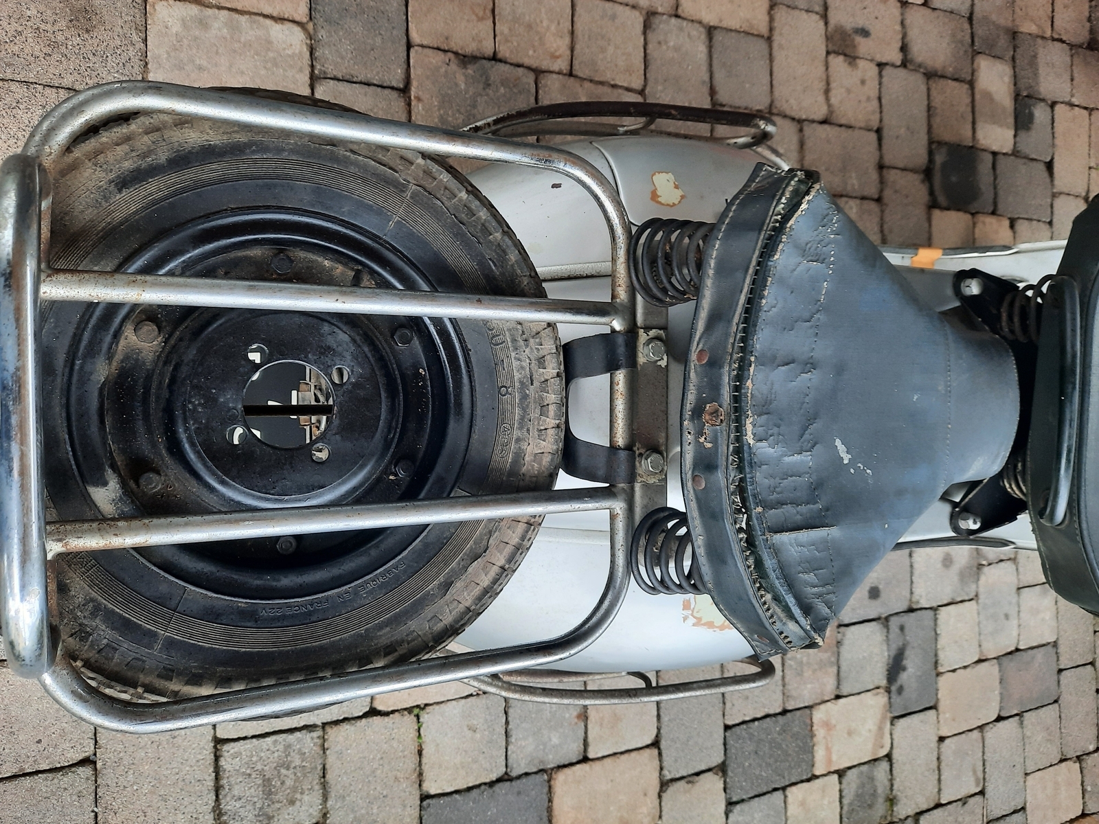

    Das Rücklicht ist leider nicht zu retten, da Teile fehlen. Schade!

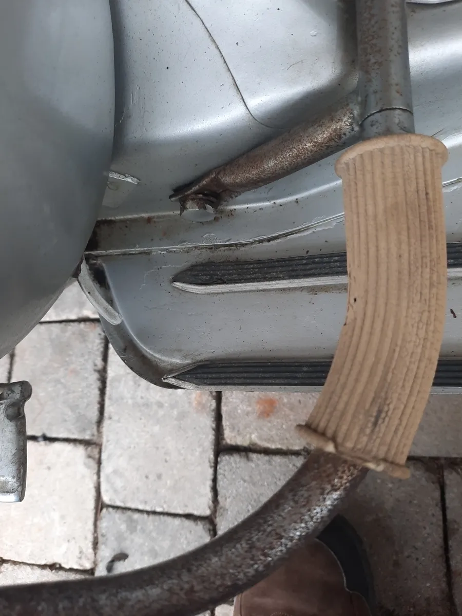

    Jetzt noch ein paar von meinen O-Lack Versuchen.
    So, euch noch ein schönes Wochenende und ich gehe jetzt noch mal raus zum Freuen. :love:

    👍 Denke, das wird top, wenn der Ü-Lack und die Grundierung easy mit Aceton abgeht!
    Aceton-Methode aber nur im Freien!!!
    Viel Spaß mit der Dicken!!

    Freut mich das sie wirklich so gut vom zustand her ist wie die Bilder es erahnten ließen.
    Bin gespannt wie sie ohne den hässlichen silber ausschaut.
    Wurde der O Lack angeschliffen bevor die braune Grundierung drauf kam?

    Schade ums Rücklicht. Zur Not musste das V56 Rücklicht nehmen. Das gibt's ja noch in neu. Das V55 habe ich noch nirgends gefunden.

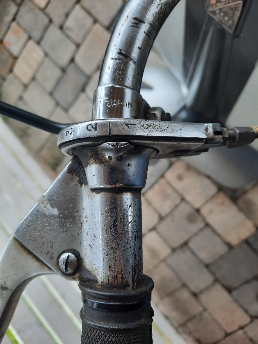

    Das Made in Japan vom Spiegel iretiert etwas :D

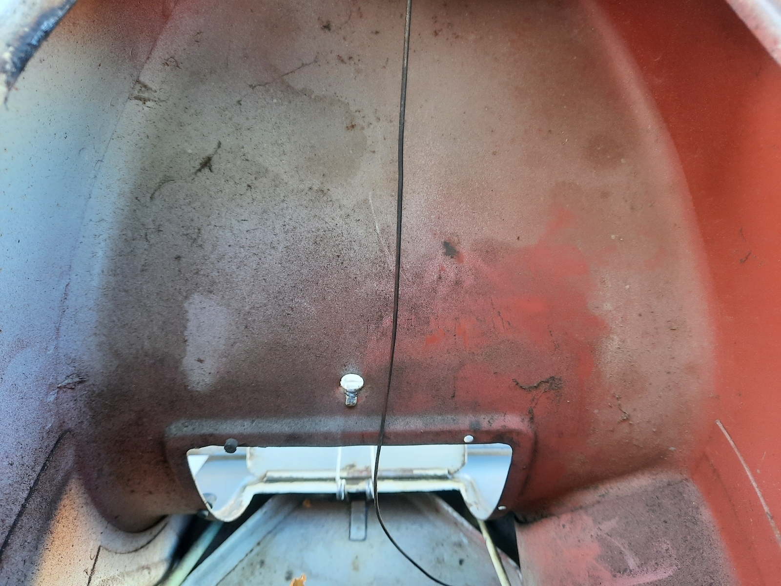

    • #27
    Hallo Marco,
    geschliffen wurde def. innen im Beinschild, da wo die Einfahrvorschriften mal klebten. Der wurde weggeschliffen. ;( Da wird wohl nicht mehr viel O-Lack zu finden sein.
    Auch auf dem Trittblech ist nicht mehr viel Lack unter dem Silber zu finden.
    Es hat mich auf alle Fälle schon mal gefreut, dass der Lack relativ easy runterging.

    Rücklicht bin ich auch schon am suchen. Hat ja noch etwas Zeit, aber ich glaube auch, wenig Erfolgsaussichten.
    Notfalls das Rücklicht der V56.

    Solche Stellen müssen Dir keine Sorgen machen. Ich habe bei meinen Vespas, bei denen ich den Lack freigelegt habe, auch immer wieder damit zu kämpfen gehabt und verschiedene Vorgehensweisen über die Jahre ausprobiert.
    Am besten gelungen ist mir das nachlackieren mit Lackanalyse der ursprünglichen Grundierung und des Lacks. Beides an einer Stelle von einem Fachbetrieb messen und mischen lassen, dann die Grundierung und den Lack jeweils punktuell nachlackieren und im Beschädigungsmuster der Vespa künstlich anschleifen und mit seidenmattem Klarlack sichern. Mit etwas Übung kannst Du damit täuschend echt Stellen wiederherstellen.

    Evtl. hat er das noch:
    VESPA ACMA 55 Rear light lens "MALY". - Destination Scooter
    Feu Ar
    destination-scooter.com
    Auf leboncoin.fr stehen auch immer wieder mal welche, nur zur Zeit ist nix drinnen

    TOMV50
    Danke Dir für den Hinweis. Das hatte ich auch schon gefunden. Leider steht oben "sold out" in der Anzeige. Ich gehe mal davon aus, das es nicht mehr da ist.
    Könnte aber trotzdem mal eine Anfrage starten.

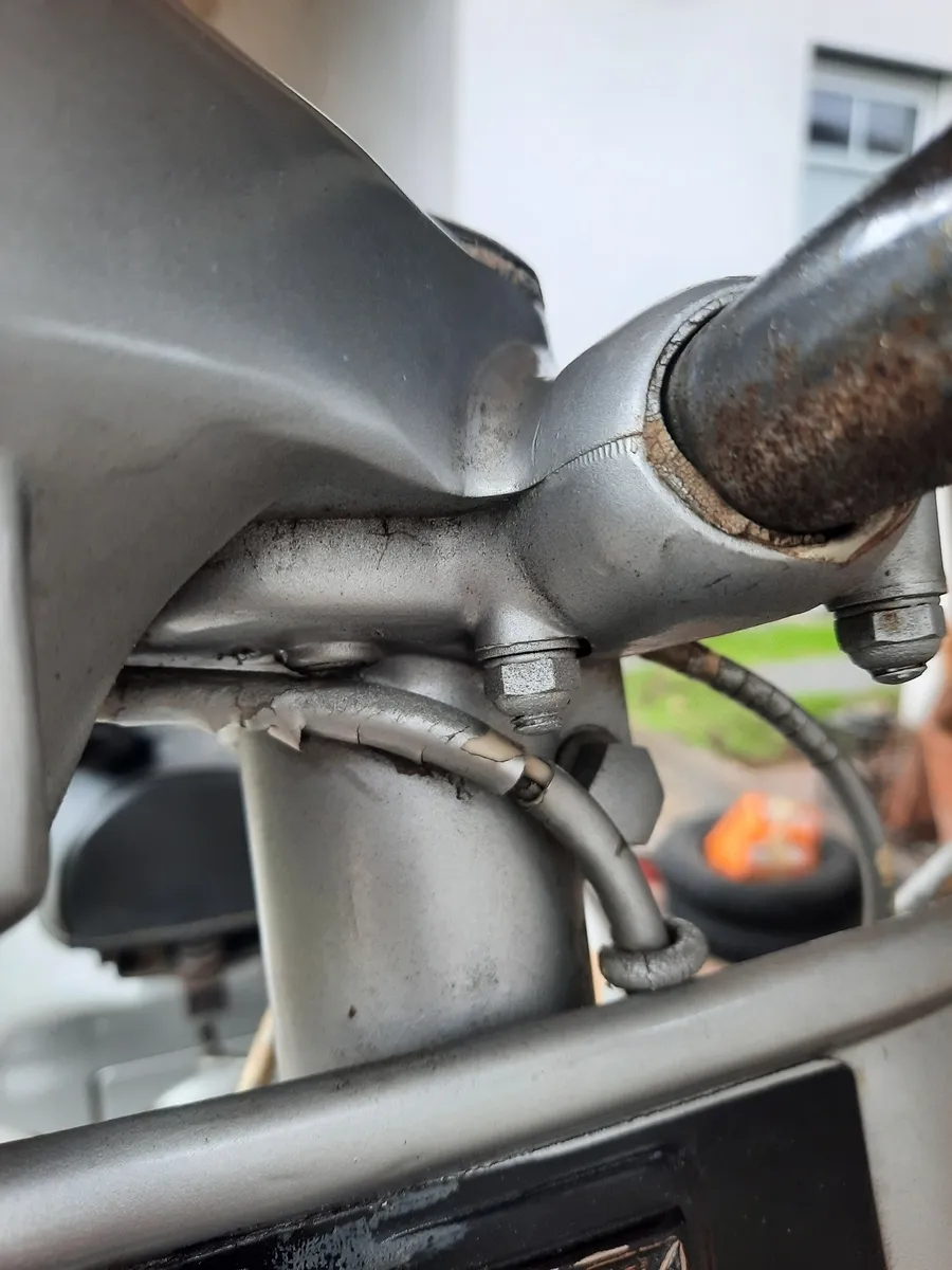

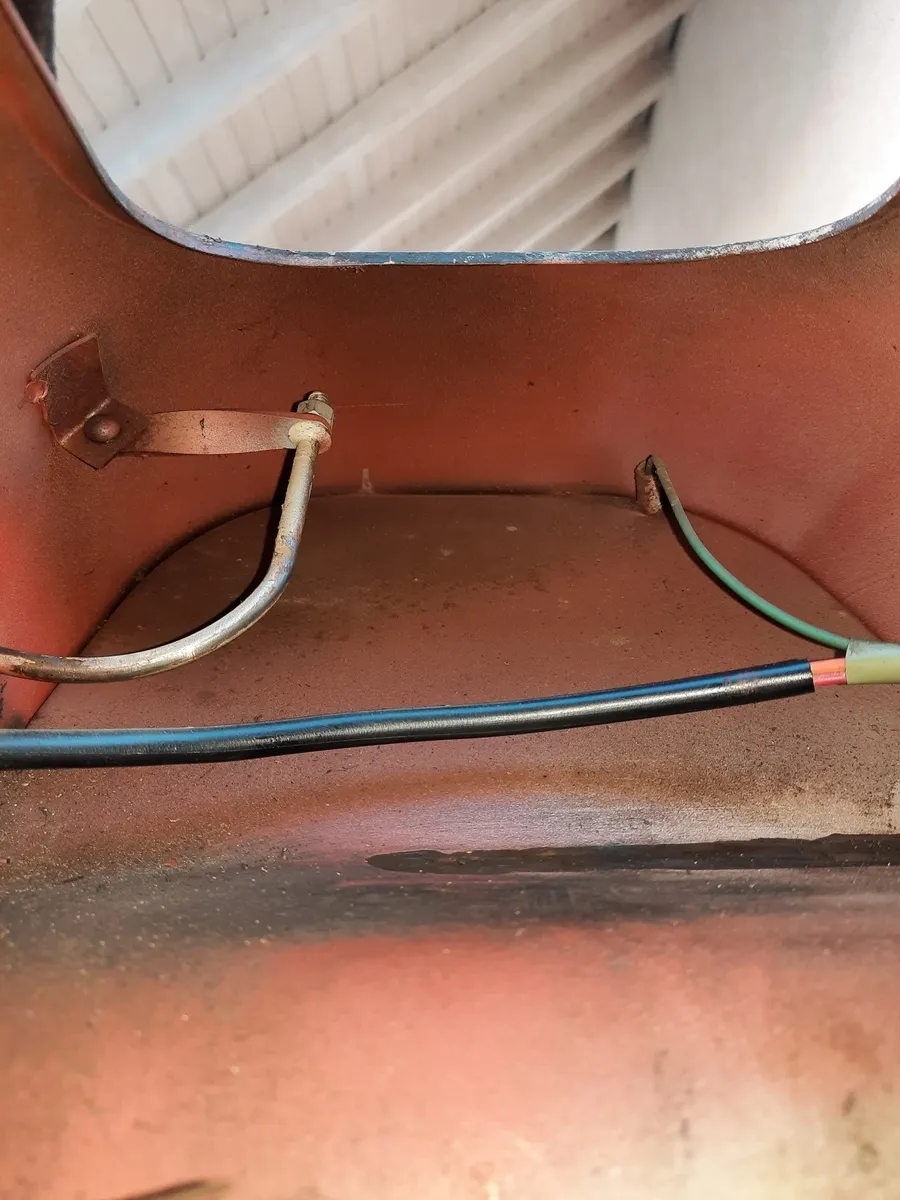

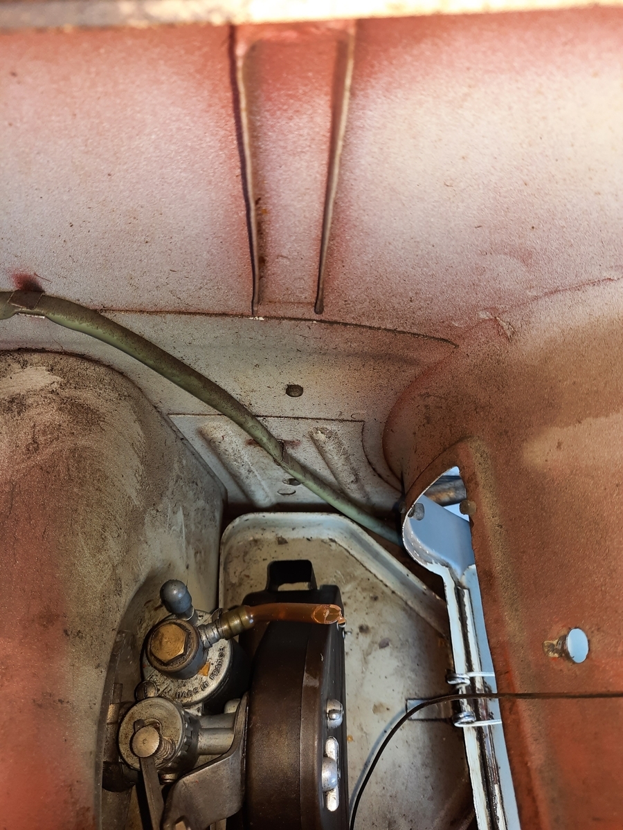

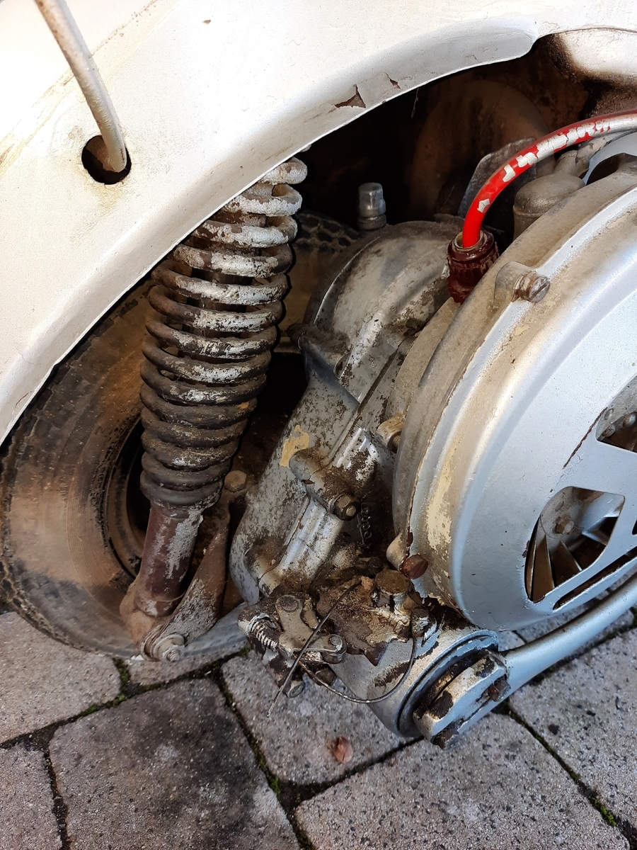

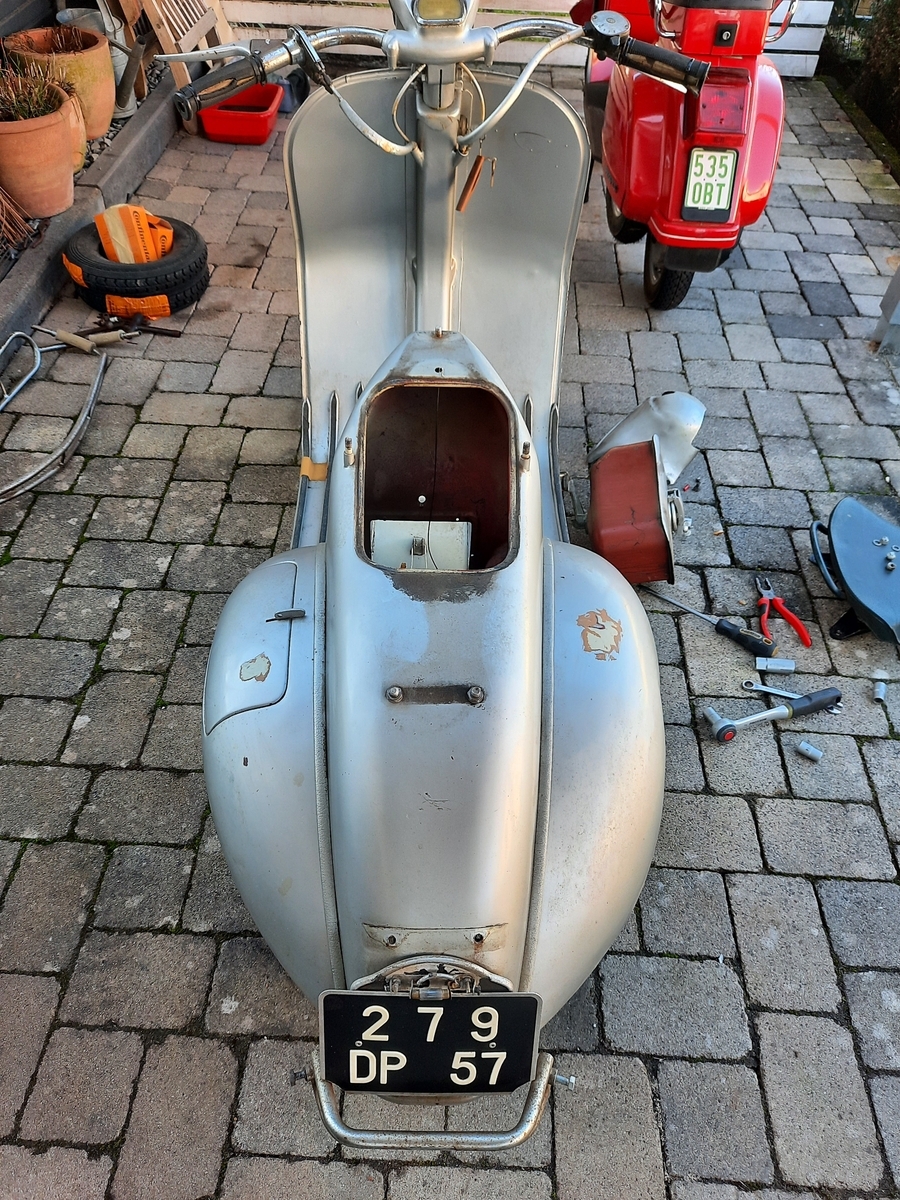

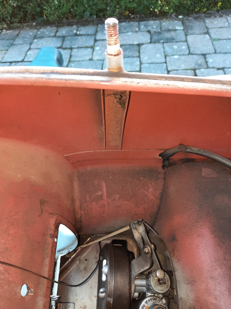

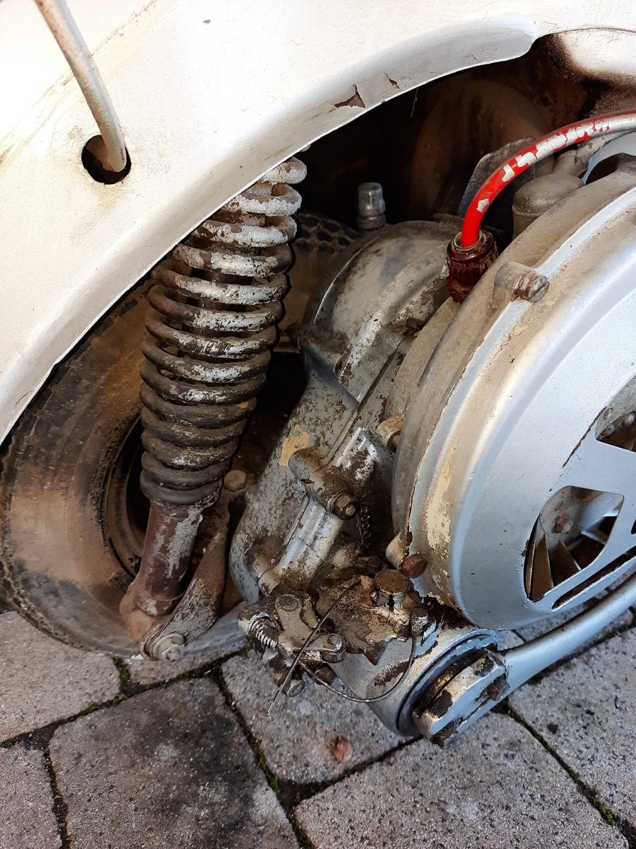

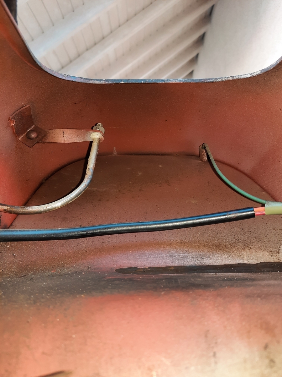

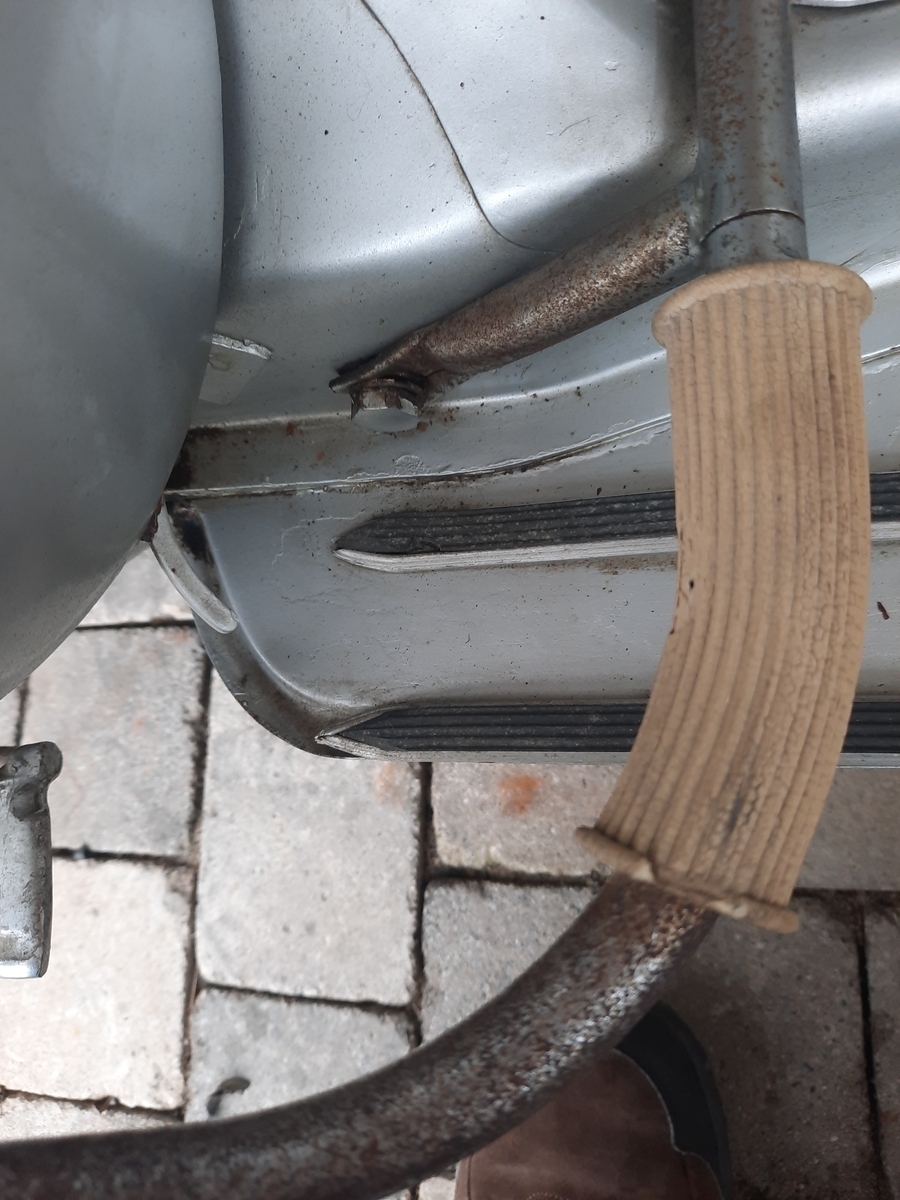

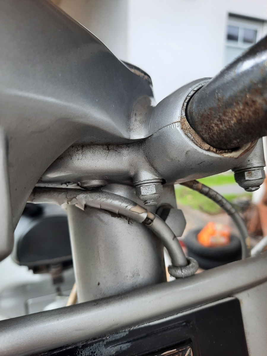

    hatte heute Urlaub, also habe ich an meiner Yam weitergemacht. Die muss ja langsam fertig werden, da das nächste Projekt schon wartet.
    Genau dieses neue Projekt hatte ich heute den ganzen Tag vor Augen. Selber Schuld, wenn man die Kiste auch anders als geplant nicht in die Garage stellt, sondern in nächster Nähe zur Yamaha parkt.

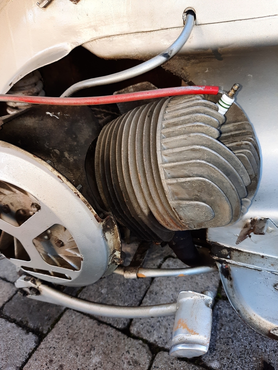

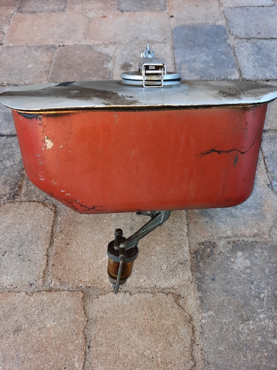

    Irgendwann, im Laufe des Tages, habe ich dann doch angefangen, mal ein wenig zu schrauben. Ich wollte eigentlich nur mal probieren, ob sie noch einen Zündfunken hat. War aber nichts mit "Funken". Hatte ich mir auch fast gedacht.
    Wenn mal dann mal dran ist, dachte ich mir, könnte ich auch mal unterm Tank schauen wie es da wohl aussieht. Ich habe immer noch das Gefühl, dass noch ein paar Überaschungen auf mich warten, aber ich finde, das sieht alles noch ganz gut aus.
    Hier mal ein paar Fotos.
    Die habe wirklich alles mit diesem tollen Silber getüncht, selbst der Motorblock, die Feder, alle Kabel, alles in silber. Echt gruselig!
    Das war aber jetzt wirklich alles an Schrauberei an der Vespa. Habe sie heute Abend aus meinem Sichtfeld gefahren. Es geht weiter, wenn die Yamaha fertig ist und TÜV hat, dann werde ich einen neuen Thread beginnen mit der Restauration.
    Ich werde wahrscheinlich sehr viele Fragen haben, aber ich freue mich wie ein kleines Kind.
    Viele Grüße
    Bernhard

    Die gedankenlos überspritzten sind die dankbarsten Projekte. Vieles wird sich mit Aceton schlicht abwischen lassen.
    In meinen Augen ist die Basis sehr gut.
