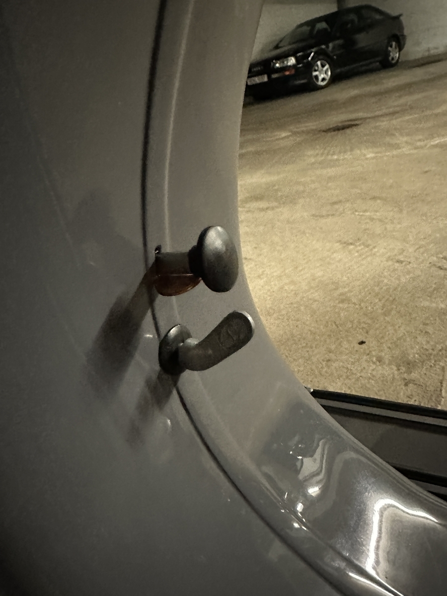

    Hallo zusammen aus Berlin,
    bin komplett neu auf diesem Gebiet mit einer restaurierten Vespa Primavera vom Rollerhof in Bremen. Ich muss noch ein wenig üben was das anschmeissen angeht, nun ist meine erste Frage, ist das normal, das der Choke nicht draußen bleibt, er fährt immer automatisch zurück, ich hatte heute mal ein zwei Cent Stück dazwischen gemacht und Sie blieb auch mal an bis Sie Temperatur hatte, dann das 2 Cent Stück raus und sie blieb an.

    Moin
    Wenn du das Werkzeugfach raus nimmst schaust du direkt auf den Mechanismus des Chokes. Da ist ne Schraube dran. Die musst du nur etwas fester anziehen. Dann bleibt der Choke gezogen.
    ZK Schlüsselweite ist 21mm
