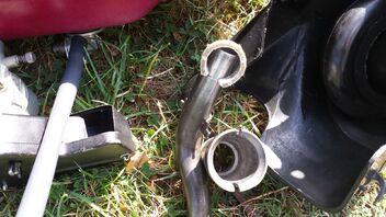

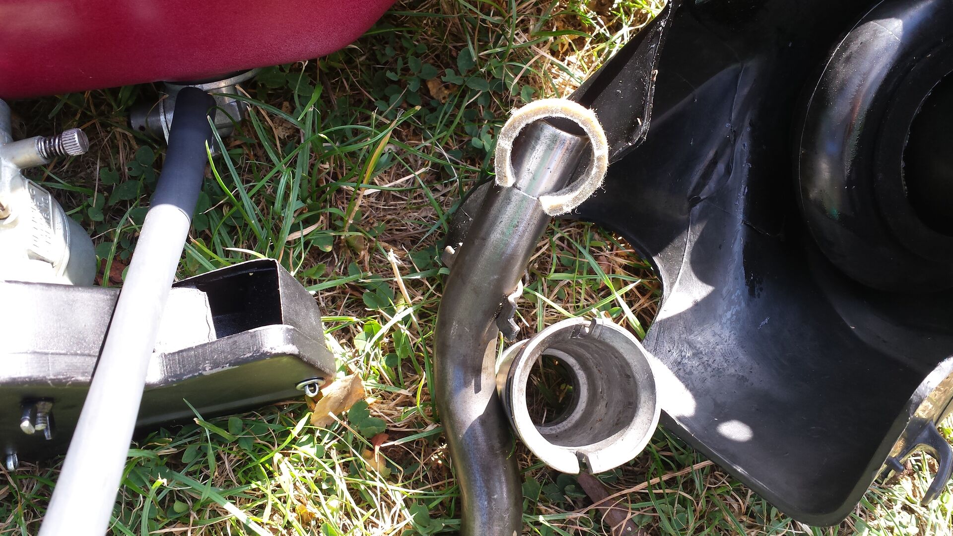

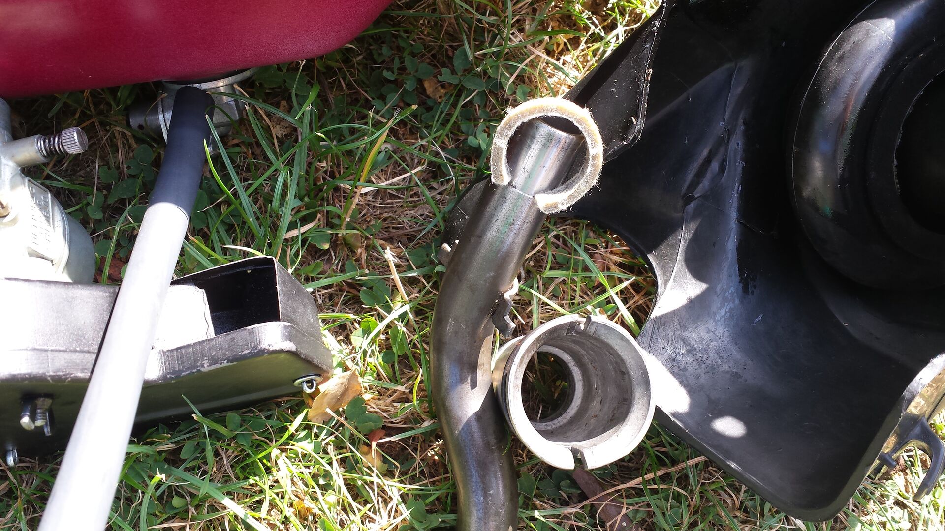

    Dann habe ich mich zum Filzring vorgekämpft und dieser sollte einen Ring bilden und nicht an einer Stelle offen sein ? (siehe Bild)
    Könnte das schon der Fehler sein oder ist der Ring eventuell doch dicht im eingebauten Zusand?

    Filzring einmal neu, der ist kaputt.
    Besorge gleich ein Dichtung für den Ansaugstutzen mit.

    den neuen Filzring vor dem einsetzen noch schön fetten und mit etwas Glück ist dein Falschluftproblem erledigt

    Dichtung Ansaugstutzen/Zylinder war einfach, den Filzring hatte ich zuerst zwischen Ansaugstutzen und Hülse, wie es auch auf den Bildern gezeigt wird.
    Der Filzring rutschte aber über die Erhöhung am Ansaugkrümmer drüber und dichtet so nicht ab.

    Ich habe auch noch eine Frage zum Filzring. Die Ursprüngliche Position ist zwischen Ansaugkrümmer und Hülse. Da dichtet der Filzring aber nicht ab, da dieser über die Wölbung drüber Richtung Flansch rutscht. Nun habe ich den zwischen Vergaser und Hülse eingesetzt. Das sollte doch auch abdichten oder?
    Eventuell kann mir das ja einer bestätigen-

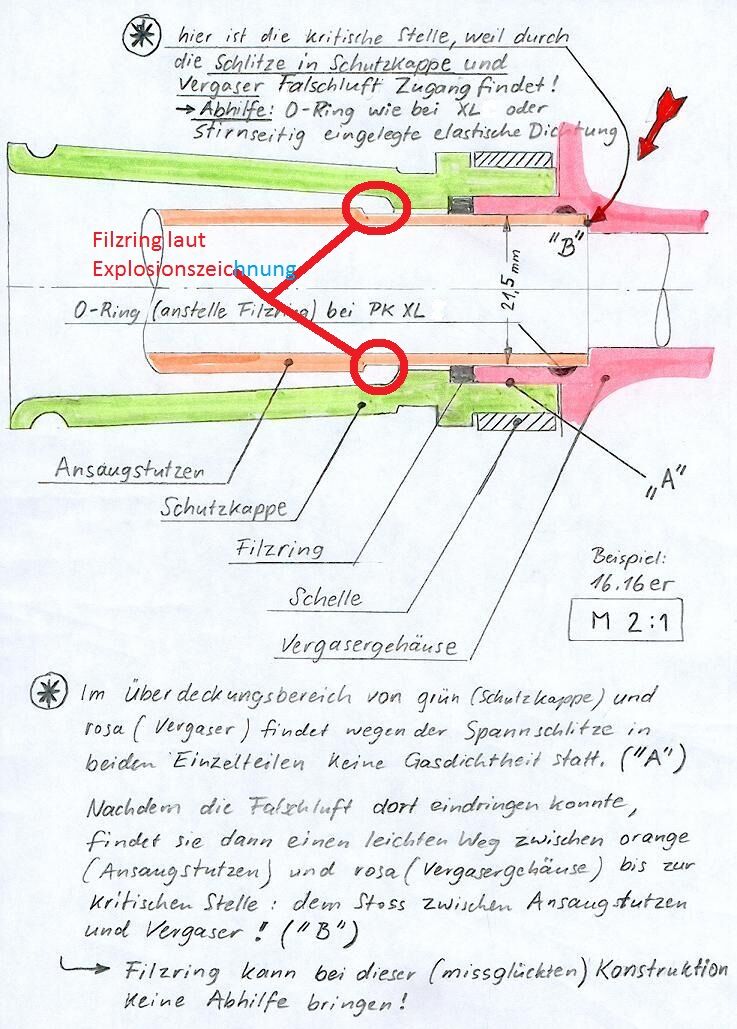

    • September 5, 2018 at 21:38

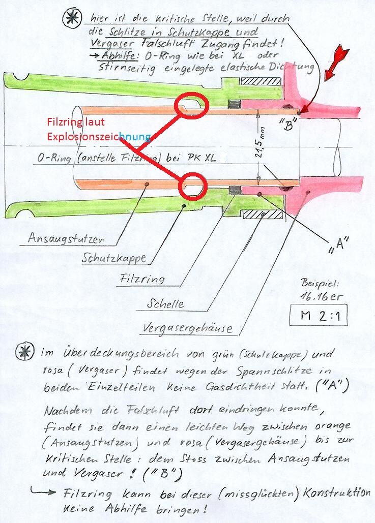

    hier schön erklärt
    3,010
    31,278
    5,633
    • September 6, 2018 at 06:41
    Der Filzring gehört zwischen Gussschutzkappe und Ansaugstutzen. Er verrutscht nach hinten, das ist normal. Der Vergaser muss bis zum Anschlag an der Gussschutzkappe anliegen. Ansonsten ist er undicht. Evtl. mal den Ansaugstutzen etwas kürzen.
    Hatte das Problem auch erst vor Kurzem gehabt.

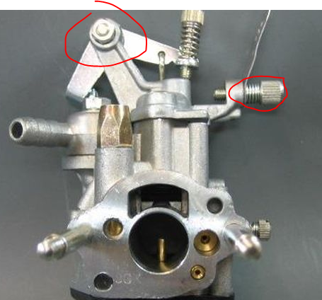

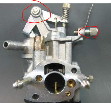

    "Mutter vom Gasschieber" ???
    " Zug vom Choke locker" ???
    Leider kann ich nicht mehr folgen. Auch die Beschreibung "Schieberposition" ist widersprüchlich - die Feder zieht nicht zurück, sondern drückt, und der Schieber ist entweder wieder geschlossen oder klemmt...
  • Amaranto835
    • September 11, 2018 at 21:41
    Ja sorry für diese Erklärungen, ich habe mir die Vespa erst vor 2 Jahren gekauft und beschäftige mich erst jetzt genauer da ich nun die Probleme habe
    Im Bild habe ich die Mutter vom "Gashebel" markiert und an der Stelle wo der Chokezug in den Vergaser geht habe ich noch eine Mutter mit der man
    "kontert" Hoffe es ist verständlich.

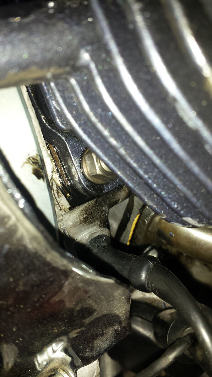

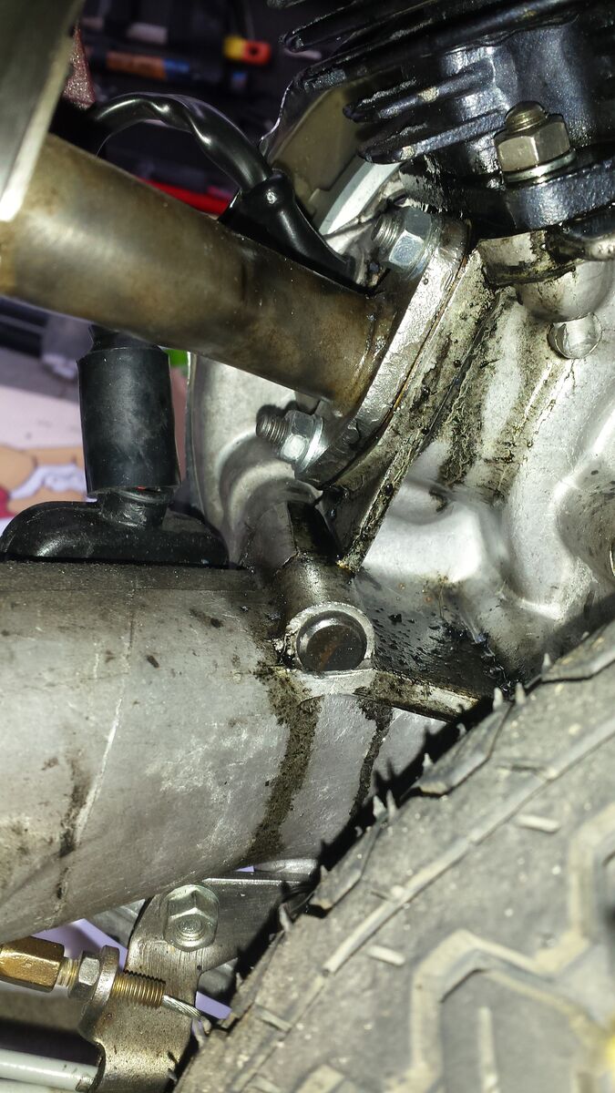

    also ich gebe auf, nach etlichen Versuchen den Filzring richtig zu montieren und nach jedem Versuch eine Neues Problem dazukommt, bin ich erst einmal bedient.

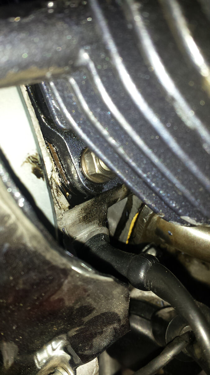

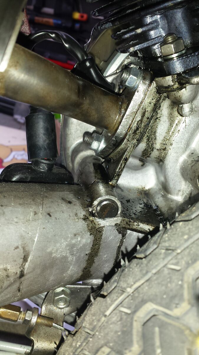

    Nach meinem letzten Versuch ist die Verspa "abgesoffen" aber was mich stutzig macht das es überall Spuren gibt. Am Zylinder ist es nass usw. kann das wirklich Benzing sein? ÖL sollte es ja nicht sein.
    Habe alles gereinigt und die Vespa zwar zum laufen bekommen (im Leerlauf wirklich top) aber je wärmer der Motor wird desto schneller dreht sie hoch und bleibt auch oben. Wenn ich untertourig fahre bleibt sie auch mit dem Leerlauf unten.

    Das sieht mir nach überschüssigem Schmodder aus.
    Scheint so, als ob der Zylinderkopf, oder der Zylinder undicht ist / sind.

    • September 17, 2018 at 19:42
    Sehe ich da einen blue Line Zylinder? Wenn ja, die siffen meiner Meinung nach weil die billig Zylinder einfach nicht sauber gefertigt sind.
