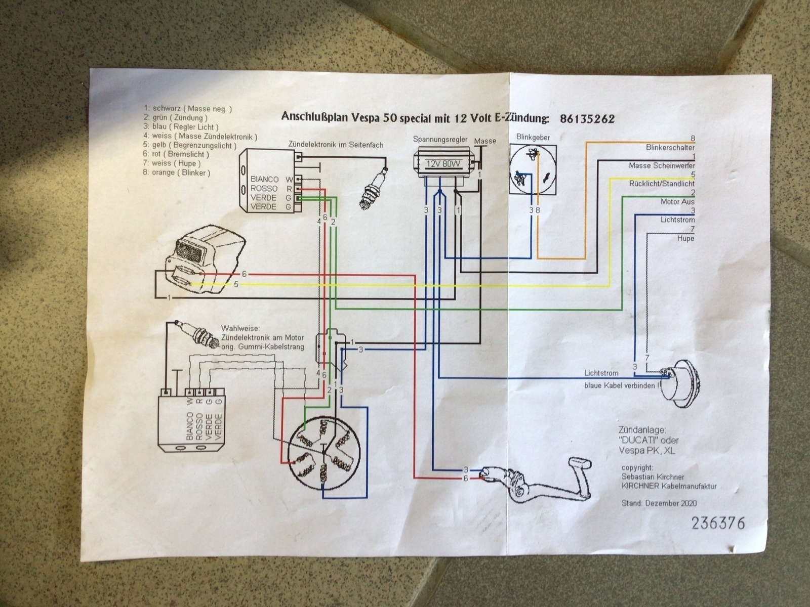

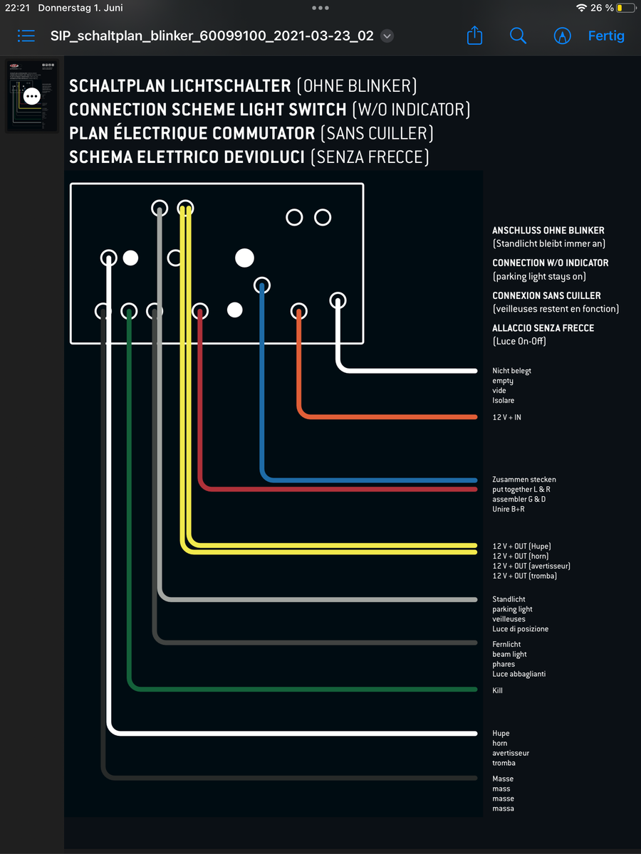

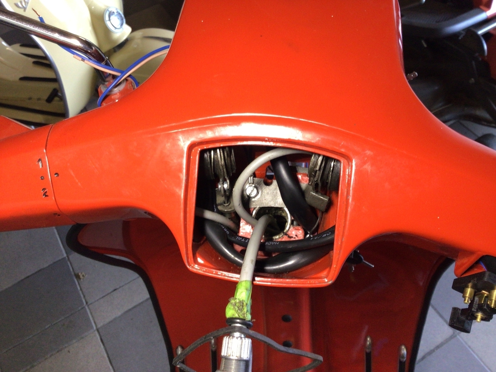

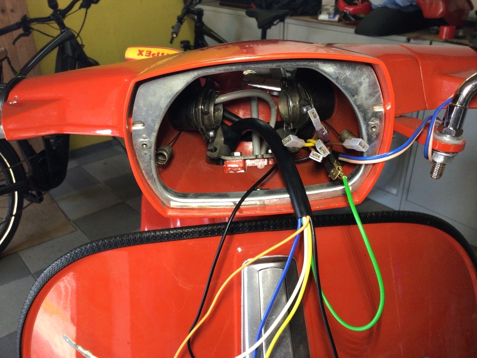

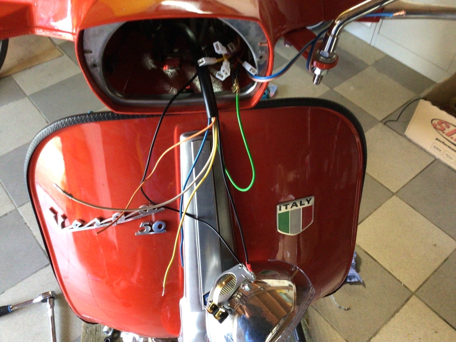

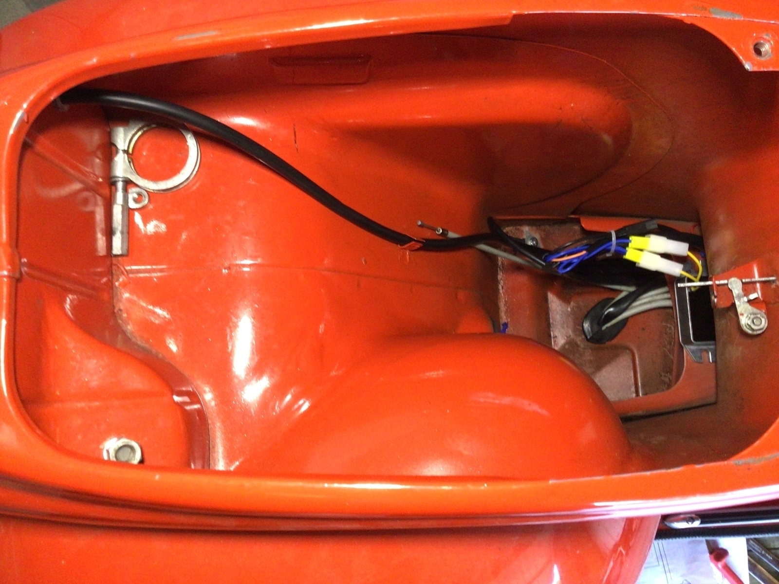

    Guten Tag,
    ich bin neu hier im Forum und habe mich jetzt schon durchgesucht, aber leider nicht das passende gefunden.
    Ich besitze eine Vespa V50 Special (V5B1T), ohne Blinker, die ich gerade auf 12 Volt umrüste. Dafür habe ich mir eine 12V Vape Zündung, entsprechend den Kabelbaum von SIP und den entsprechenden Lichtschalter gekauft. Habe soweit alles verlegt, jedoch weiß ich nicht genau wie ich den Kabelbaum, den Lichtschalter und die vordere Lampe anschließen muss. Leider werde ich aus den hinterlegten Schaltplänen von SIP nicht schlau. Ich hoffe hier eine hilfreiche Antwort zu erhalten. SIP hat leider noch nicht geantwortet.
    Die zweite Frage wäre, ob ich das Kabel vom Lichtschalter anders im Lenker verlegen kann, oder ob es genau so bleiben muss, da so wie es jetzt ist, das Kabel sehr kurz ist.
    Danke für eure Hilfe.
    Die Bilder zeigen den aktuellen Zustand.
