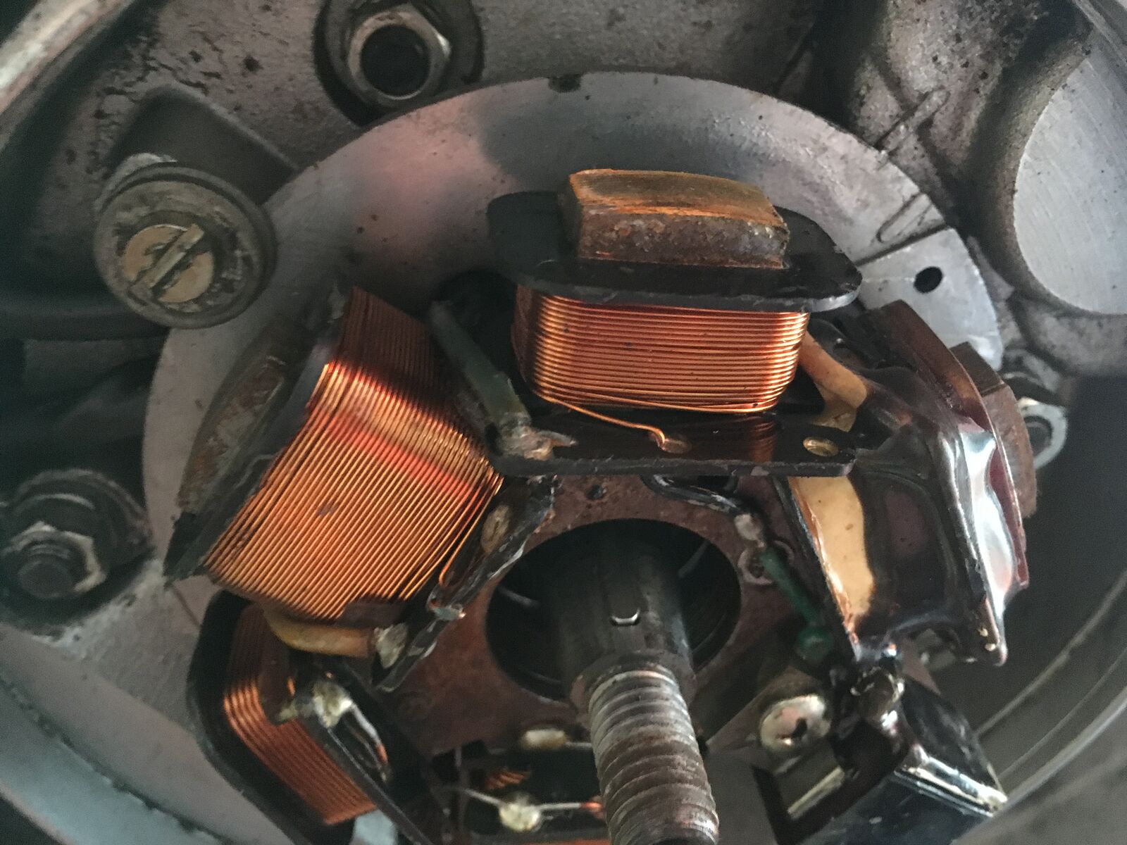

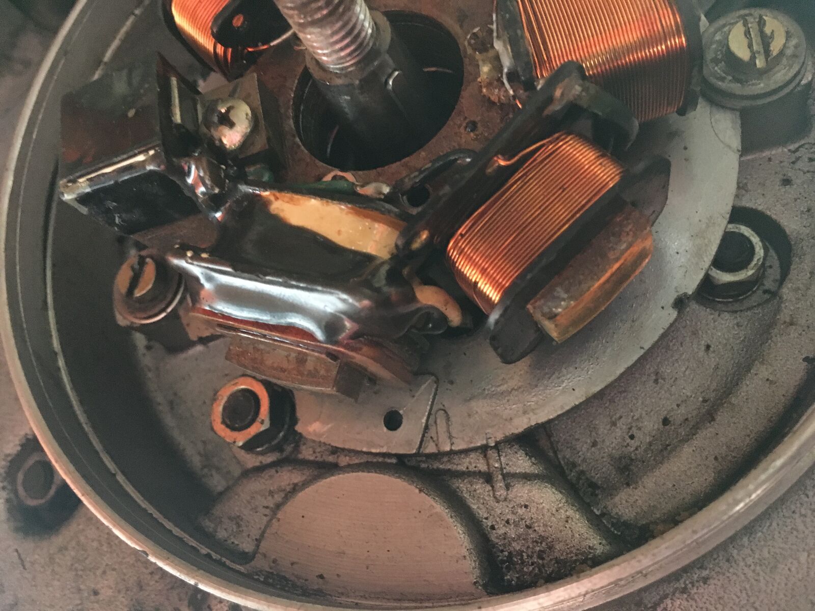

  • Das sind 12V. Du hast einen Pickup, das schwarze Plastik Ding. Die Spulen sehen alle schon etwas gealtert aus. Vielleicht ist auch nur kein genügender Kontakt vorhanden. Da ist überall Rost zu sehen. Erstmal alle Kontakte reinigen.
    Edith hat die Bilder mal vergrössert. Da ist einiges im Argen. Komplette ZGP tauschen !

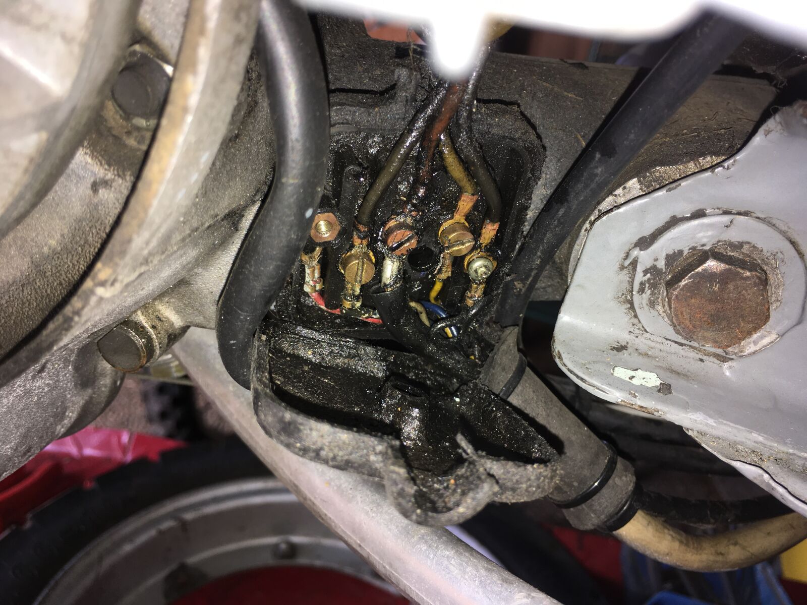

    Bei meiner gehen 3 Adern (grün, braun, weiß) zur CDI und 4 Adern (grün, braun, gelb, schwarz) zum Kabelkästchen. Siehe Fotos.
    Die Anschlüsse am Kabelkästchen sind nicht mehr aktuell! Hier nutze ich nur noch braun und schwarz!
    Kann es sein, dass ich hier noch eine Verdrahtungsfehler habe?
    Macht es Sinn eine gebrauchte ZGP zu kaufen? Brauch ich dann auch ein neues Lüfterrad?
    Oder soll ich gleich alles komplett neu machen. Dann würde es wahrscheinlich die Malossi werden.
  • Die Kabel zur CDI sind rosso, bianco und verde, also rot (!), weiss und grün. Anschlüsse stehen auch so drauf.
    Kabelkästchen: grün, rot (!), gelb und schwarz. Grün ist Killschalter, rot stromführend, gelb für Blinker und schwarz Masse.
    Kauf Dir eine neue Spule, am besten dann gleich ne komplett neue Zündung. Die Kabel müssten, so wie sie aussehen, sowieso alle neu.

  • nööööö @Volker PKXL2 das ist die ET3 zündung:
    E für electronica
    das ist ne 3 kanal lichtmaschine mit 6 volt und elektronischer zündung. defintiv keine 12 volt.
    bau einfach plug and play ne 12 volt grundplatte von der pk drauf, den rest kannst du belassen, dann läuft der motor schoneinmal wieder.
