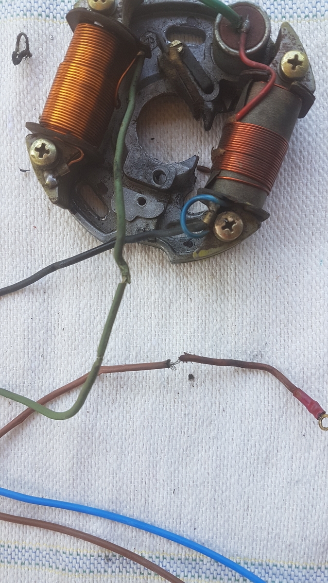

    Da hilft alles nichts! Du musst das Polrad demontieren ! Du hast bestimmt die Version mit dem Segerring (der Segerring, wenn nicht schon vorhanden wird mit der Mutter vom Polrad runtergezogen)... dann schaust du nach, ob die Kabel bis zum Kabelkästchen vergammelt/porös sind! Wenn ja, hast du den Fehler gefunden ...

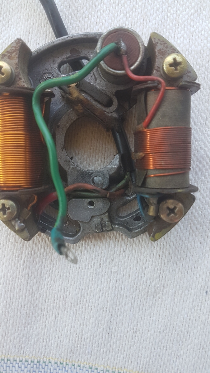

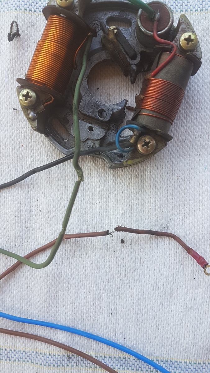

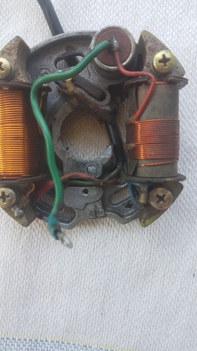

    Servus,
    so ich hatte das Polrad runter und der Salat war da. Habe im Anhang mal 2 Bilder hinzugefügt. Ich habe anschließend neue Kabel angelötet.
    Nichtsdestotrotz scheint die Einstellung der Zündung, also das Zusammenspiel zwischen 19 Grad for OT und dem Unterbrecherkontakt ein Ding der Unmöglichkeit zu sein. Ich habe bestimmt 2 Std versucht die Zündung irgendwie hinzubekommen, der Bock springt aber immernoch nicht an.

    • June 18, 2023 at 23:20
    Erst die Kontakte (0,3,5-0.4) einstellen dann erst die Zündung! Neue Kontakte könnte die Zündung auch mal gebrauchen... Mach mal ein Foto von den Plättchen!
