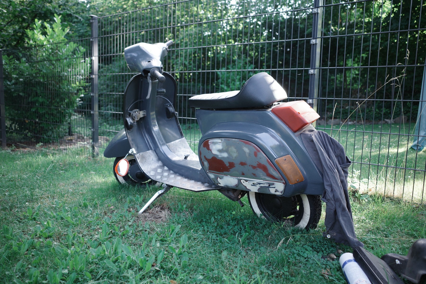

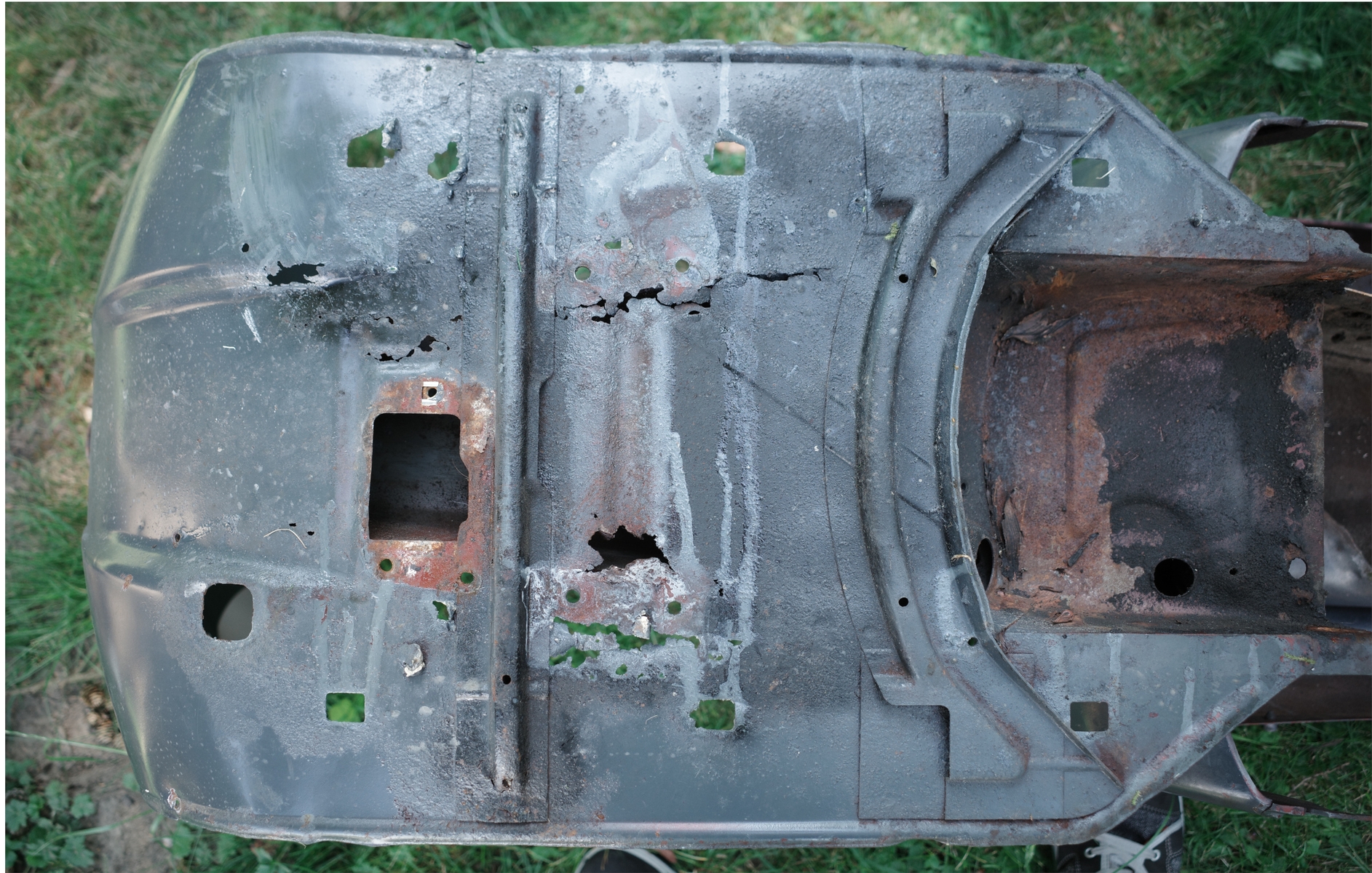

    Motor zog Falschluft, dreht hoch, Gänge lassen sich nicht ordentlich schalten, Fußblech ist unter dem aufgeschraubten Riffelblech total durchgerostet und noch ein paar weitere Dinge. -> Vespa ist nicht fahrbereit und benötigt eine Motorrevision.

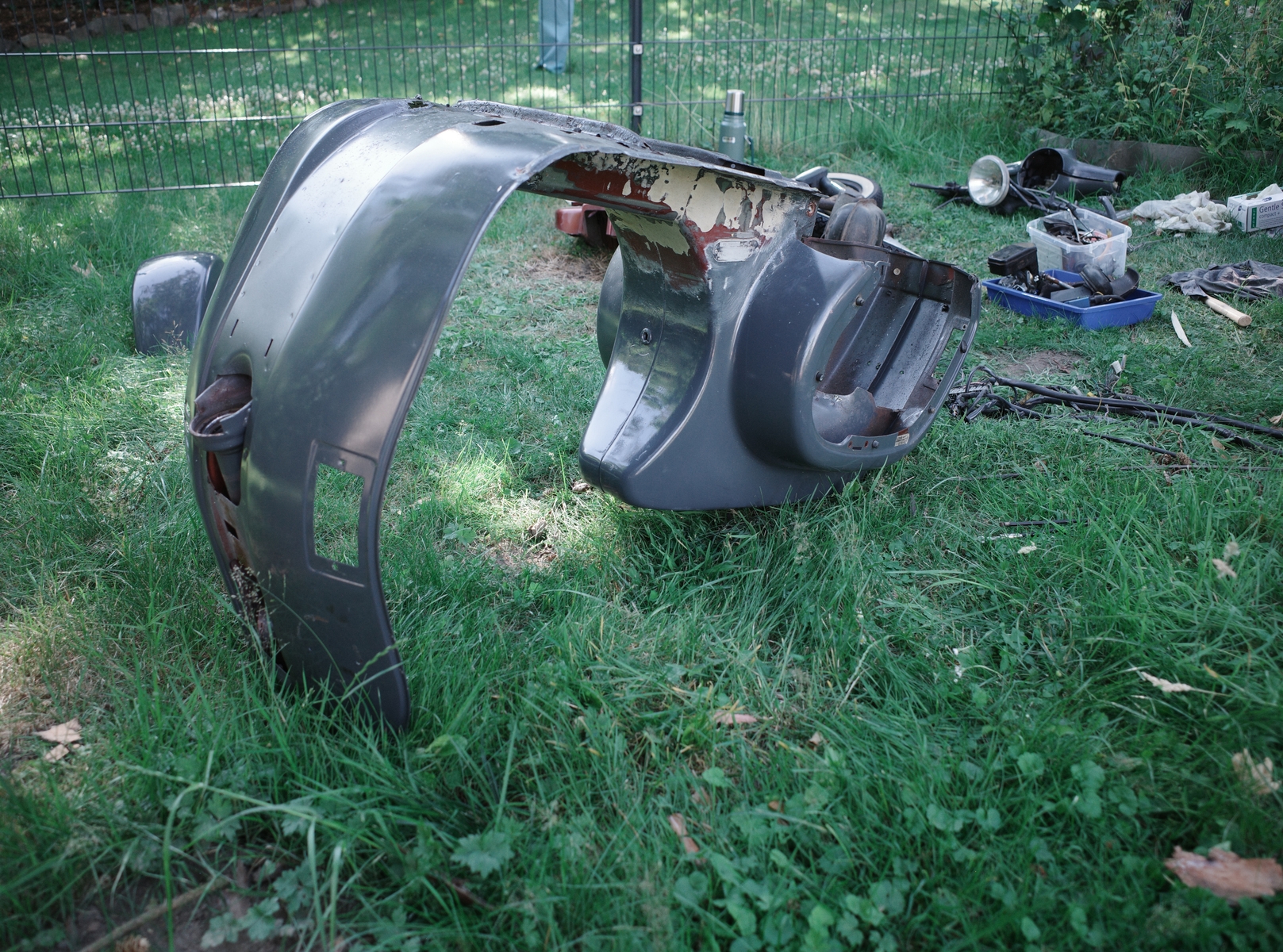

    Erste Entlackungsversuche sollten zeigen, ob der rote Originallack noch zu retten ist. Leider ist großflächig geschliffen und gespachtelt worden:

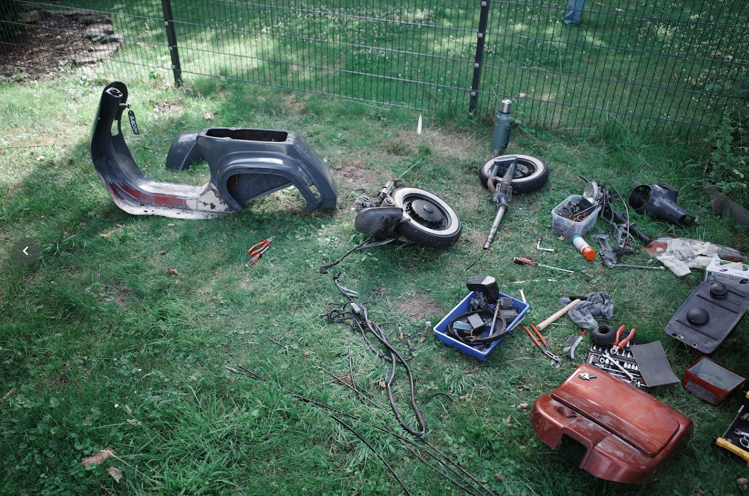

    Also erstmal zerlegt...
    Man kann auch noch gut die originale Farbe an dem Handschuhfach erkennen. Dunkel rot war die Vespa, bevor sie grau überlackiert wurde.

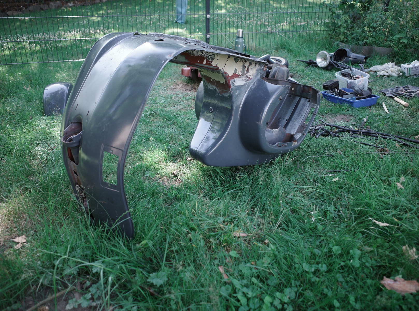

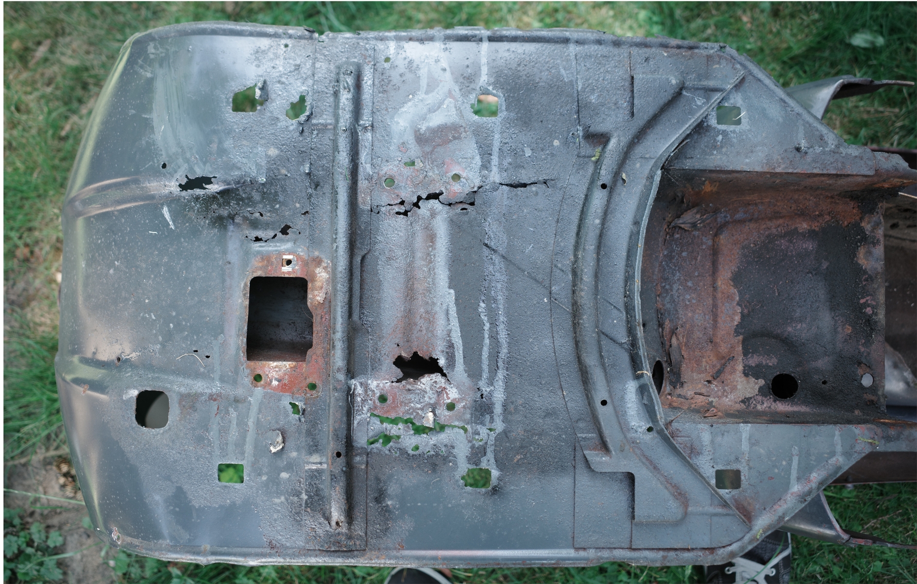

    Das Bodenblech hat schon bessere Zeiten gesehen und muss ersetzt werden:
    Auch unten am Tunnel wurde großzügig... ähh ... Material aufgetragen

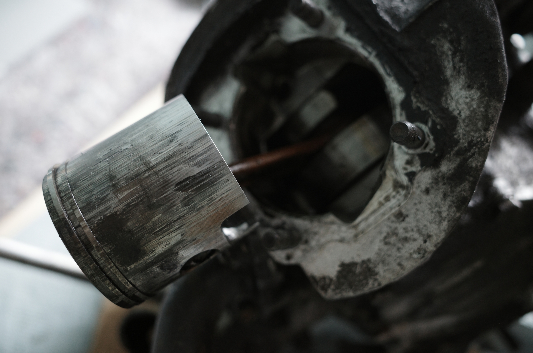

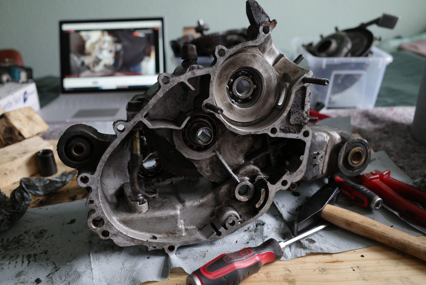

    Also: Motor öffnen und spalten. Videos gibt es ja zum Glück sehr gute auf Youtube...
    Der Zylinder war in einem --- ähm--- zweifelhaften Zustand... Im Übrigen ein DR 70ccm Zylinder :
    So, das ist der aktuelle Stand mit dem Motor. Reinigen, Lager raus und alles neu rein kommt dann in den nächsten Wochen.
    Gestern habe ich noch etwas weiter entlackt - eine absolute sch... Arbeit.

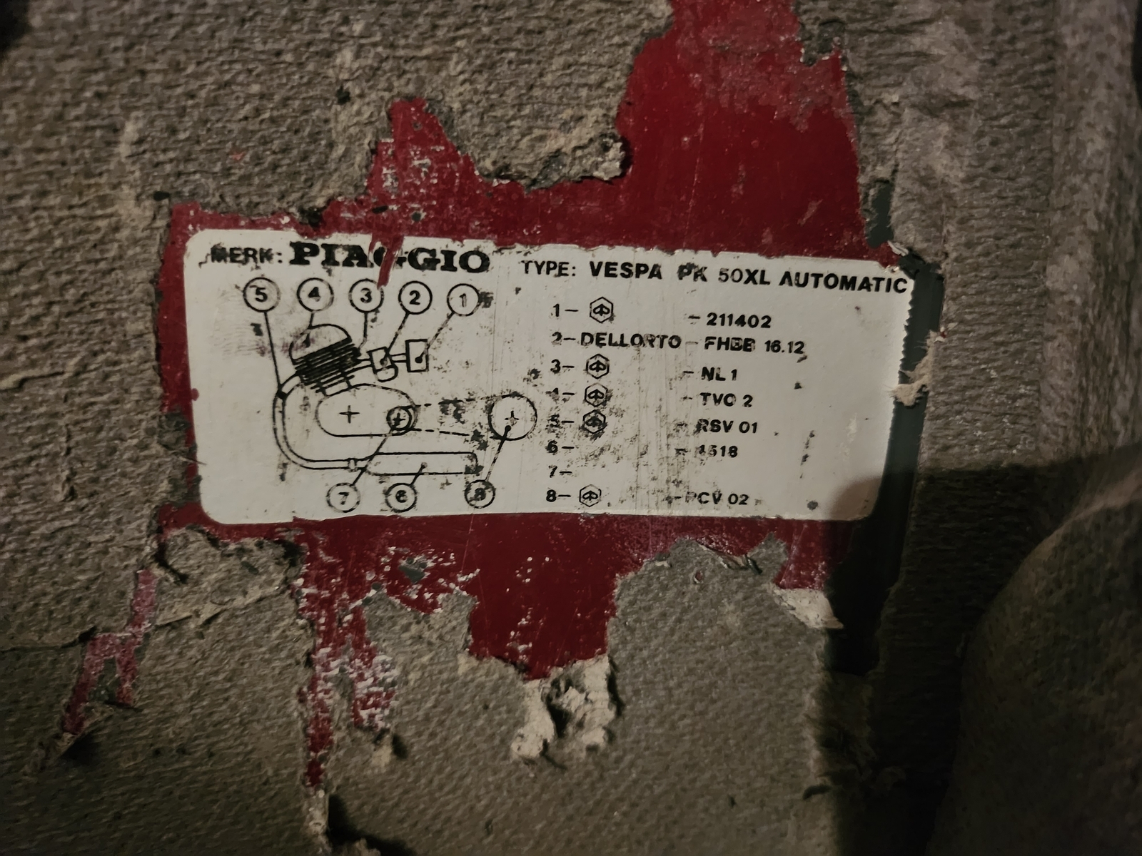

    Was mir gestern noch aufgefallen ist, als ich nach und nach den Lack so heruntergekratzt habe: Am Beinschild ist folgender Aufkleber angebracht:
    Die Vespa ist aber ein Schalter! Was hat es damit auf sich?
    Gruß, TimPKX
  • 1990
    Bin da nicht mehr ganz so auf dem laufenden, aber war da nicht was, dass nach BJ 89 Probleme mit der Eintragung geben kann, weil Abgasuntersuchung?
    Informiere Dich da unbedingt im Vorfeld, nicht dass Du da jetzt enorm Geld versenkst, und das dann nicht eingetragen bekommst.
    Hier steht bisschen was dazu.
    Am besten mit deinem Prüfer schnacken, wie er das sieht.
