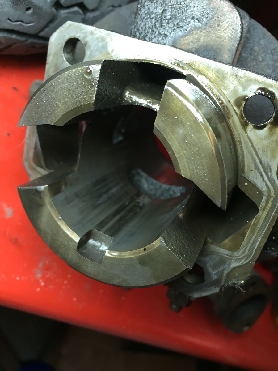

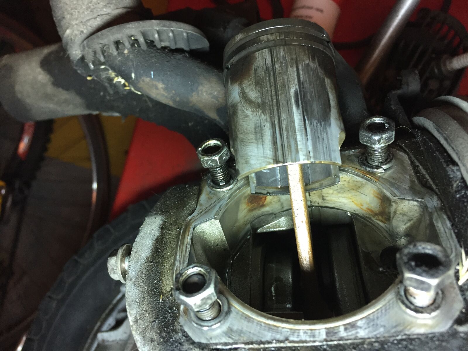

    Können eure erfahrenen Augen meine Einschätzungen bestätigen?

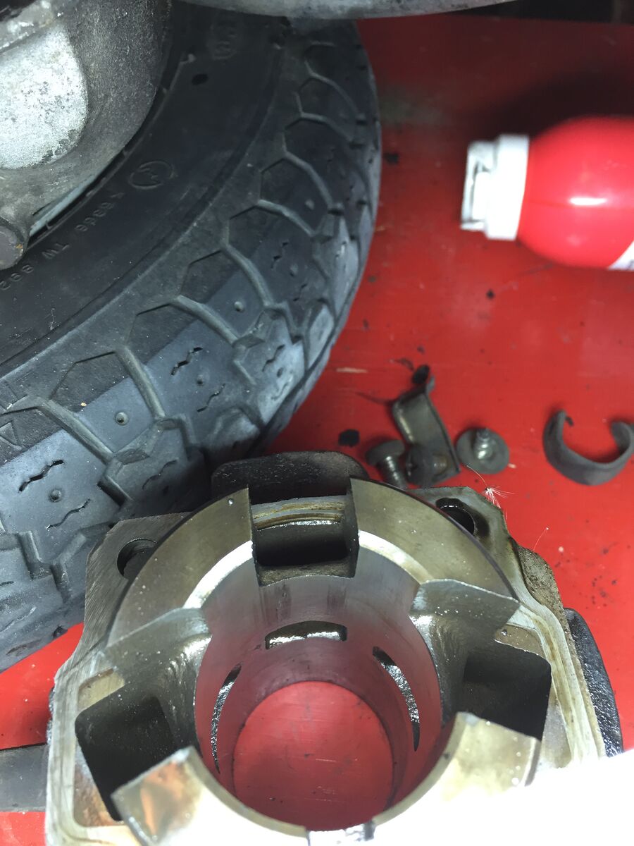

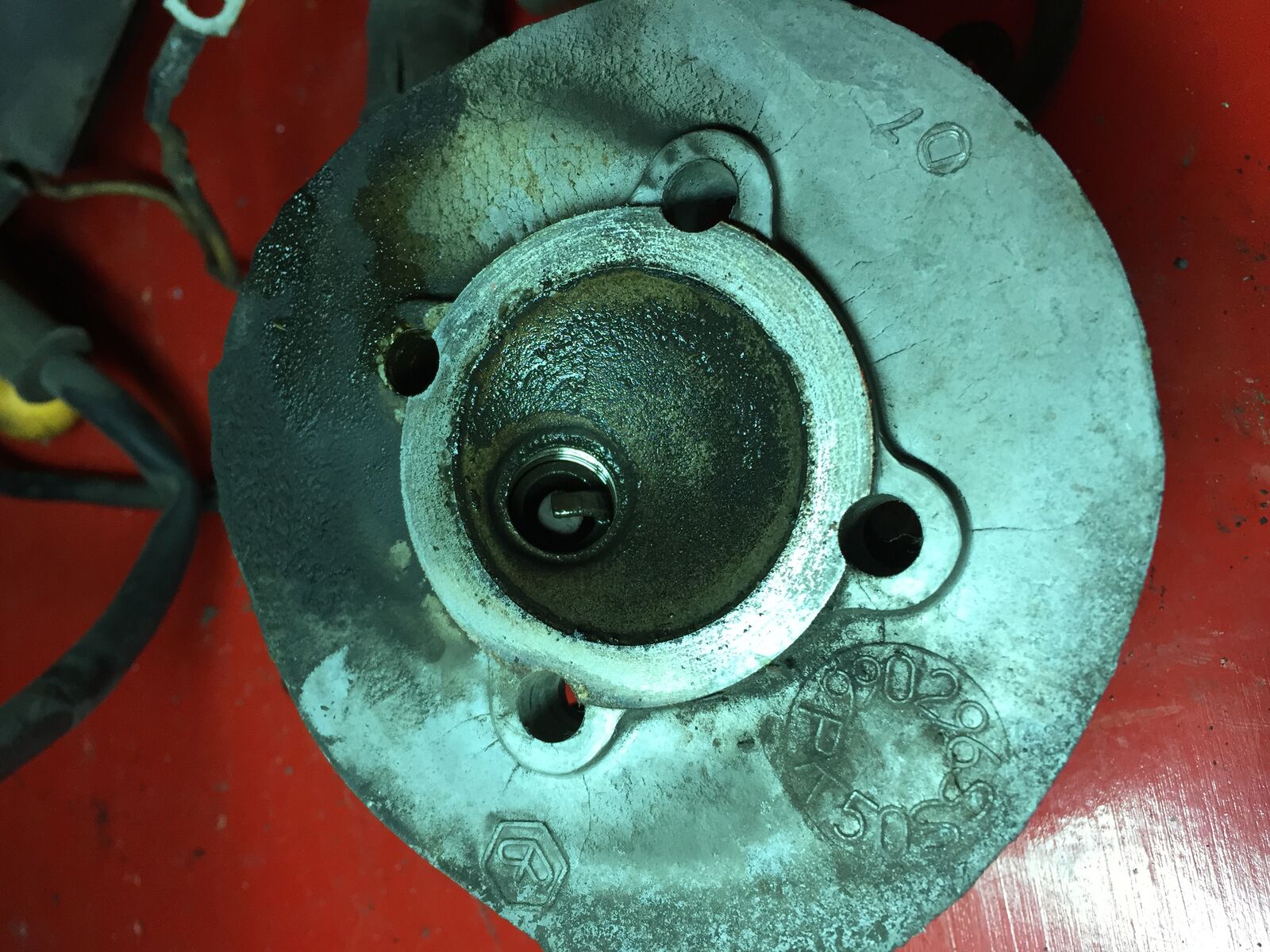

    Zylinderkopf noch okay, sollte halt gereinigt werden,oder?!

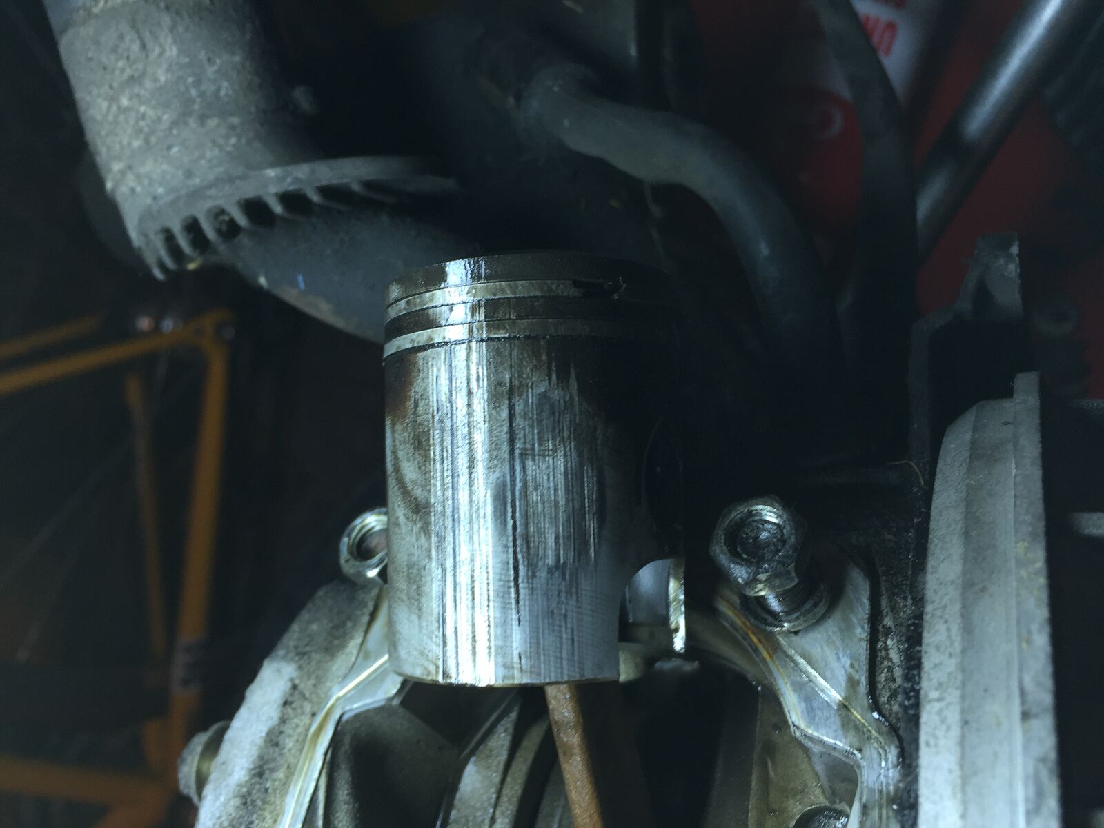

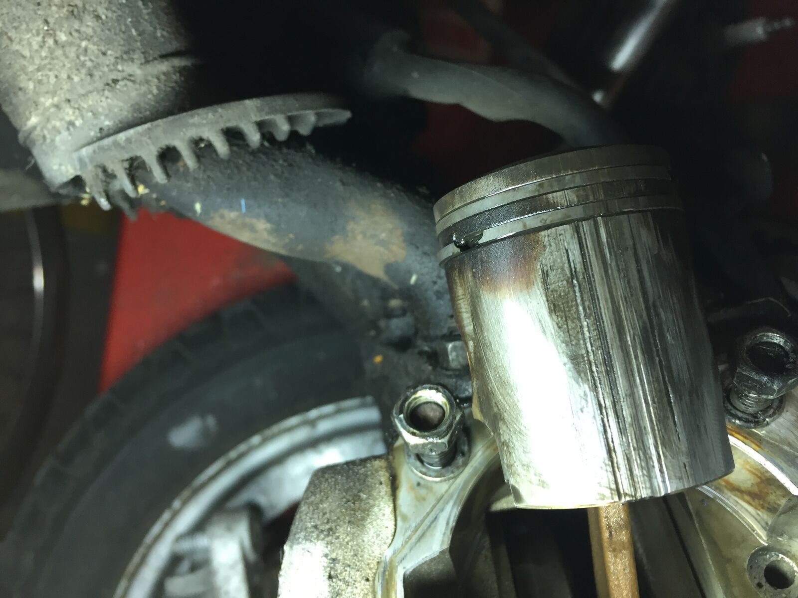

    Kolben mit ordentlich Riefen und Verfärbung im Bereich der Kolbenringe. Auch im Randbereich des Motorgehäuse sind Verfärbungen. Ist das Rost? :/
    Im Zylinder dann ebenfalls auf 2 Seiten Riefen. Kann man den noch retten? Riefen sind spürbar wenn man mit dem Finger drüber wischt.
    Kann man den so noch nutzen oder muss man den honen? Lohnt sich das überhaupt so ein "Hon-werkzeug" zu kaufen oder bekomme ich hier im Forum nen Ori-Zylinder in gutem Zustand nachgeworfen, weil die gefühlt niemand fährt?

    • August 11, 2016 at 13:03
    Moin
    Hohnen ist fast genauso teuer als ein neuer satz. Nen neuen kolben bräuchtest du ja auch noch nach den hohnen. Ich fahre auf allen meiner vespas liqie moly 2 takt rasenmäheröl sae 30. 5L kosten nicht die welt. Bekomme das umsonst. Deswegen weiß ich nicht was das kostet. Ist aber ,meine ich,nicht so teuer.

    Kolben /Zylinder neu, oder hier gebraucht suchen ! Hat wohl jeder rumliegen. Felgen würde ich die originalen nehmen. Da hat Marco schon Recht mit seinen Äußerungen.
    Warte aber erstmal ab, was sonst noch alles zum Vorschein kommt. Und es wird noch genug kommen. ..

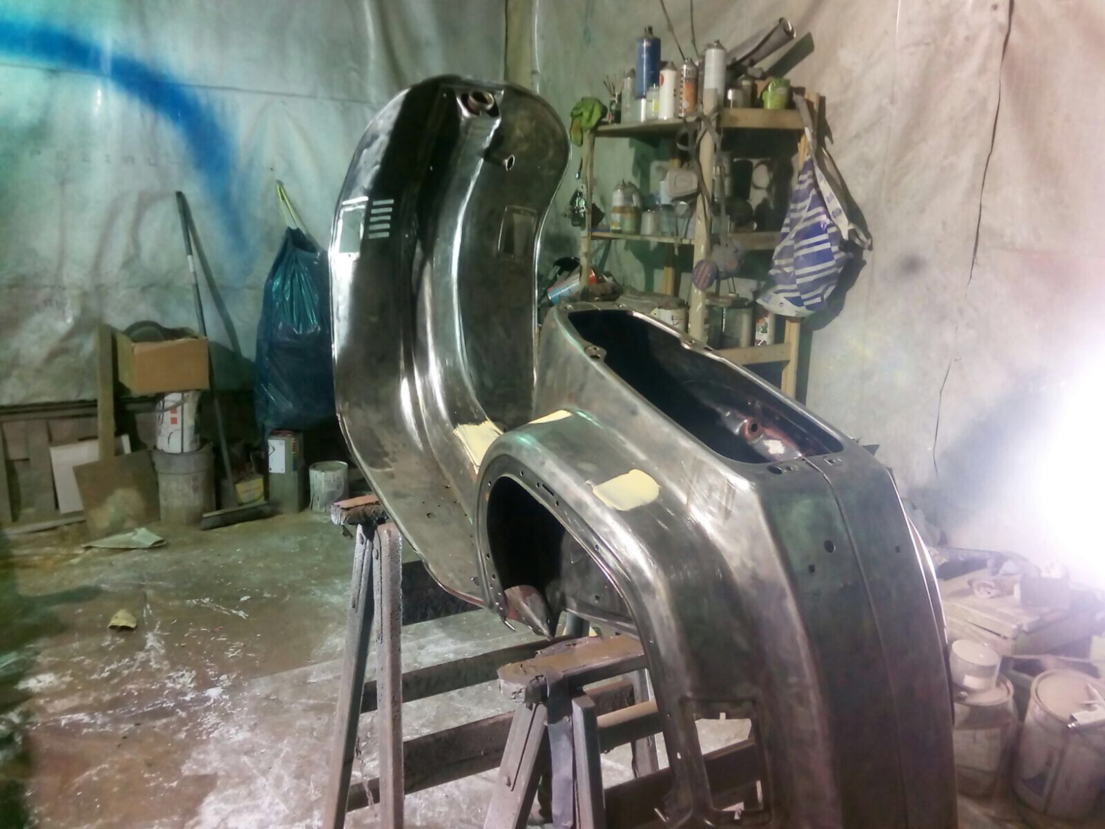

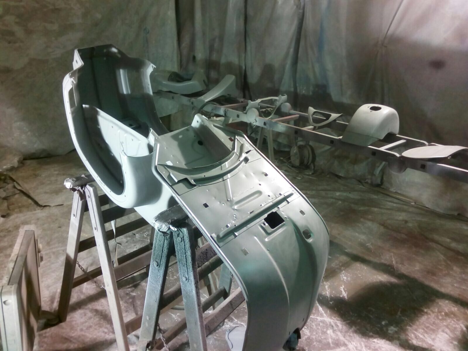

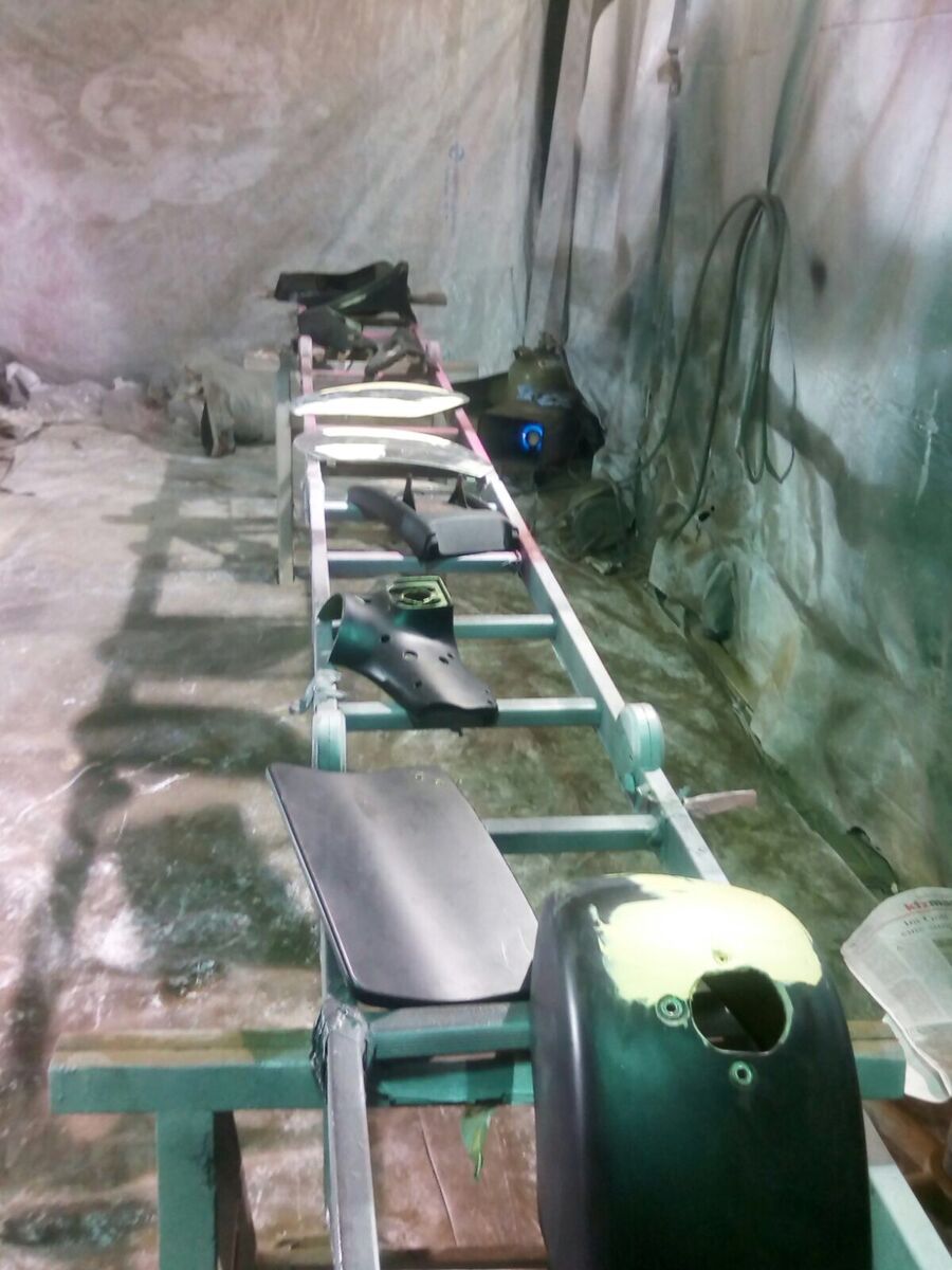

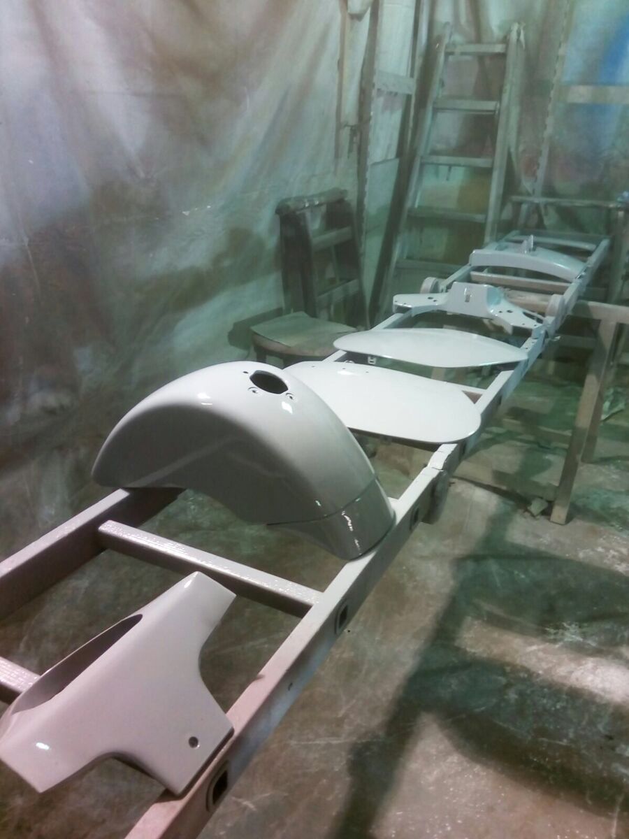

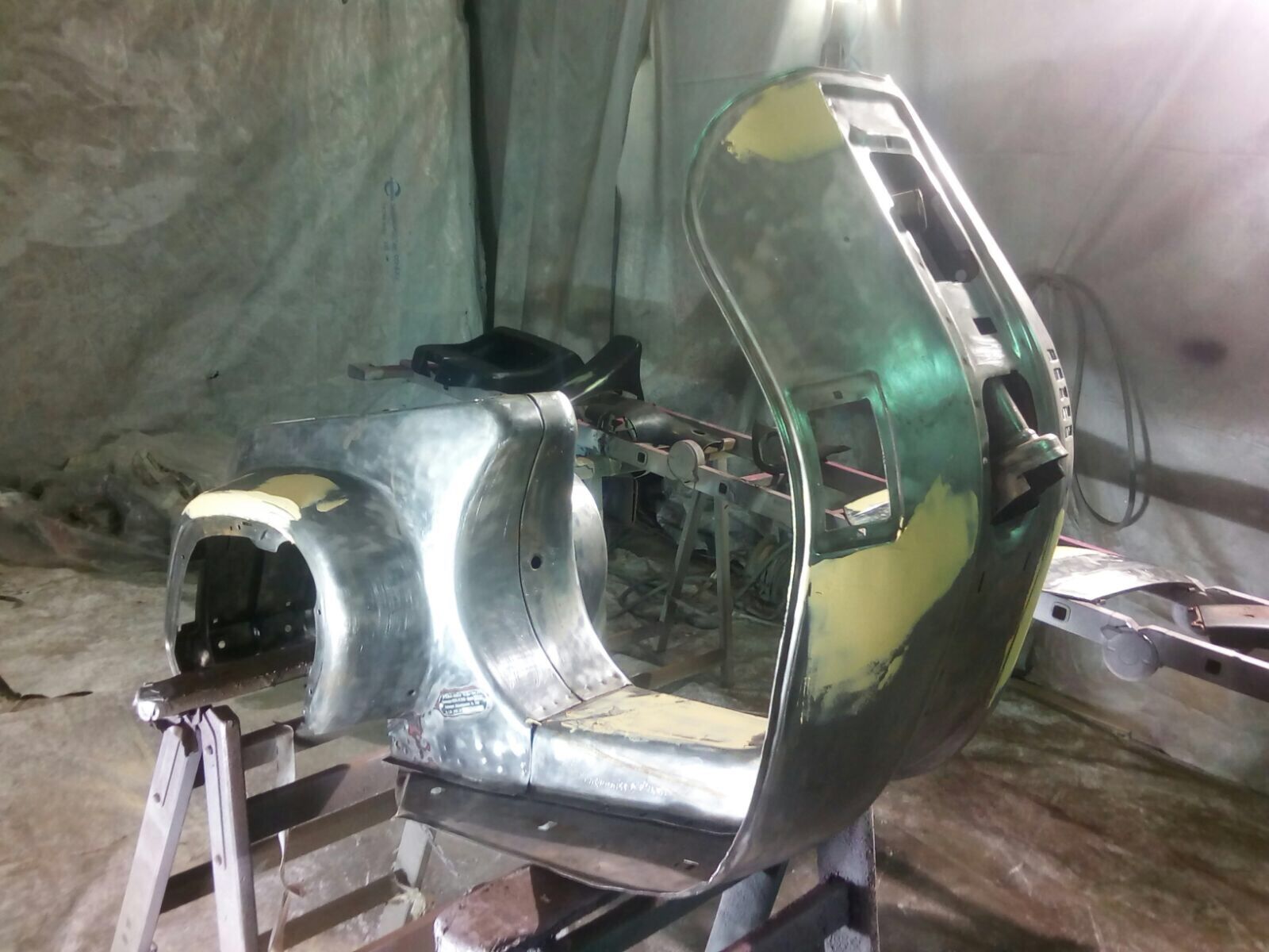

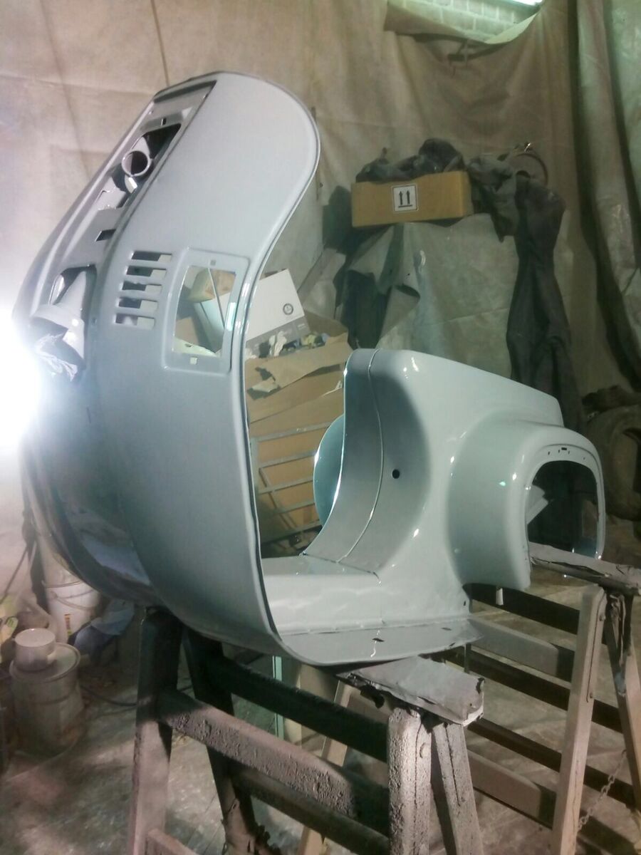

    Die Karosserie wurde vom Lack befreit,
    gespachtelt, grundiert
    und erstrahlt nun in einem schönen Fehgrau RAL 7000.
    Aktuell habe ich mich damit beschäftigt alles zu zerlegen.

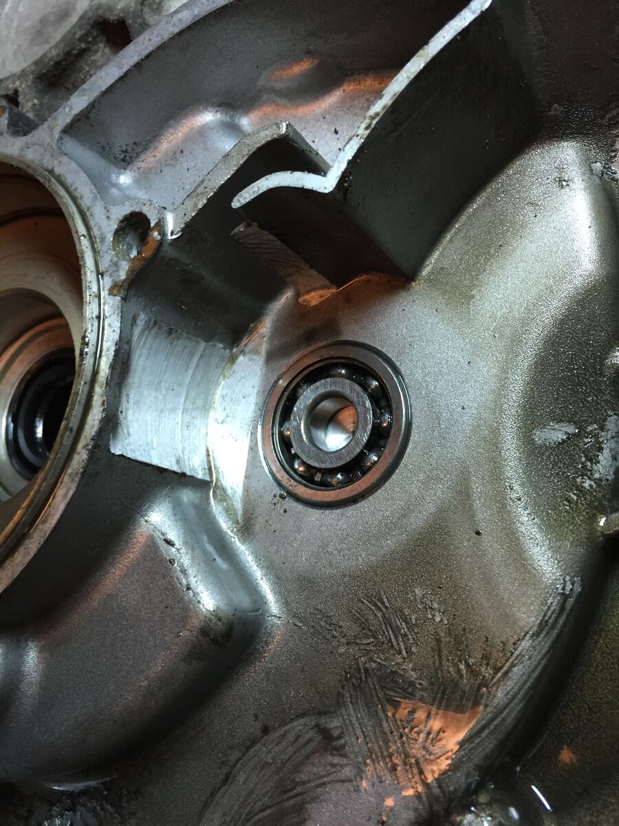

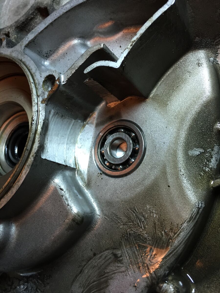

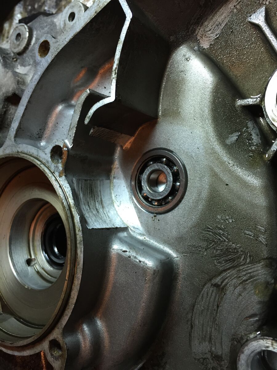

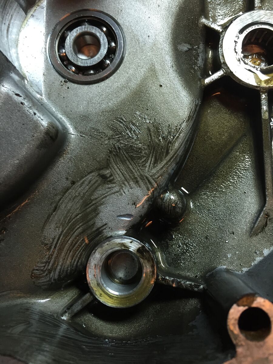

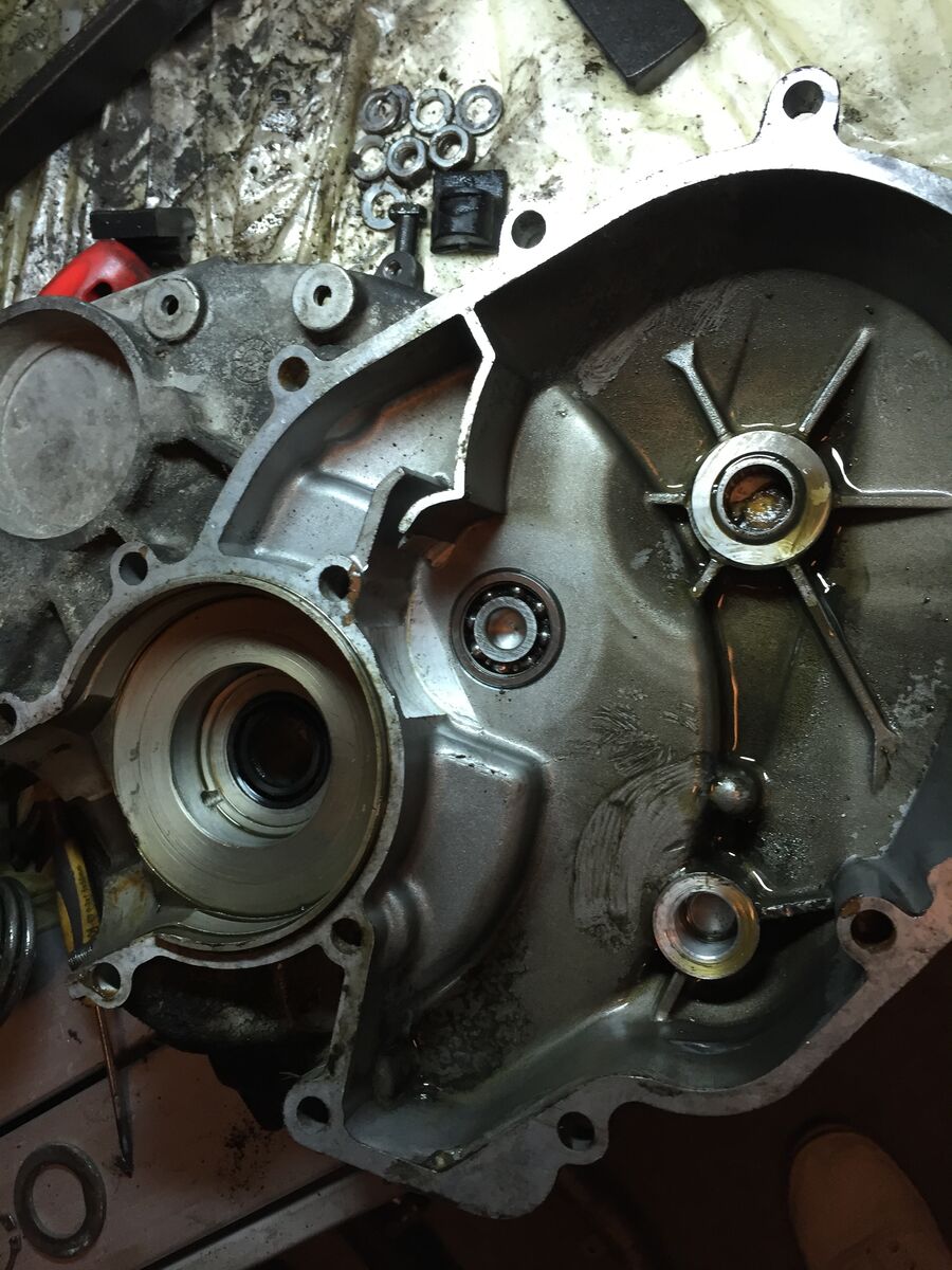

    Der Motorblock weißt ein paar Schleifspuren auf, denke ich jedenfalls.
    Sowohl auf der Seite der Zündgrundplatte,
    als auch auf der anderen Seite. Es sieht jedoch alles sehr gleichmäßig aus, deshalb frage ich mich ob das nicht vielleicht so gewollt war? Vielleicht kann mir da einer weiterhelfen.

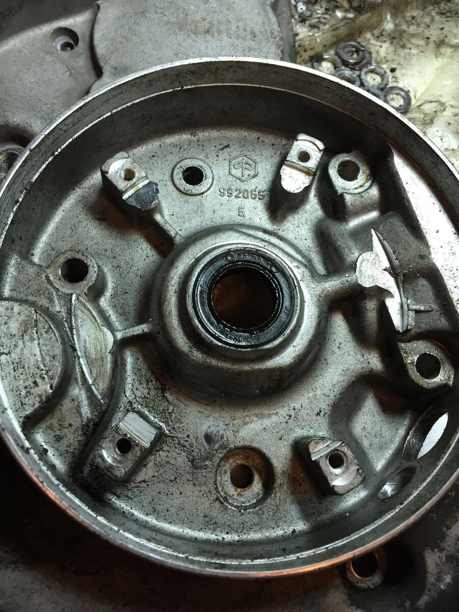

    Das größte Problem ist, die sehr riefige Bremstrommel vorne. Hat da zufällig noch jemand eine ohne riefen rumliegen und günstig abzugeben? @Volker PKXL2 du hattest recht, es ist noch einiges zum Vorschein gekommen :-/
    Gruß Max

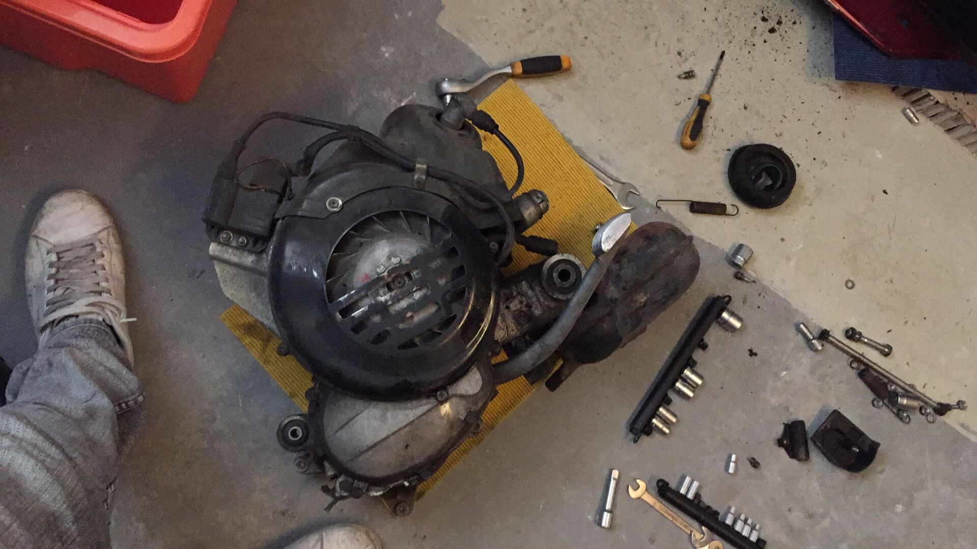

    Wie du siehst zieht sich das schon echt lange hin. Liegt daran das ich, wenn ich Zeit habe, schraube und dann feststelle das ich irgendwelches Werkzeug brauche aber nicht habe. Habe mir anfangs erstmal nen Werkzeug Koffer zugelegt. Dann braucht man irgendwann ne sicherungsringzange. Im Baumarkt 35€ und bei Amazon 10€. Dann wartet man und macht nächstes mal weiter. Dann braucht man irgendwas anderes und und und. Du merkst worauf ich hinaus will. Man braucht schon relativ viel Werkzeug, welches man sich teilweise aber auch selbst bauen kann.
    Weiß nicht ob es hier irgendwo eine komplette Liste gibt. So aus der Erinnerung brauchte ich bisher:
    Polradhaltewerkzeug
    Polradabzieher
    Kupplungshaltewerkzeug
    Kupplungsabzieher
    Sicherungsringzange (außen auf Welle und innen in Gewinde glaub ich?)
    Motorhalterung
    Drehmomentschlüssel für den Zusammenbau.
    Habe mir bei nem Kumpel in der Werkstatt auch mal ne Mutter mit schlagschrauber lösen lassen.
    Weiß noch nicht genau wie ich bestimmte Lager im Motorblock lösen kann. Mal sehen...
    werde morgen nochmal ne große Ladung Sachen bestellen und dann nächstes Wochenende hoffentlich n großes Stück vorwärts kommen.

    • April 17, 2017 at 21:15
    mit Hitze und Kälte gehen die meisten problemlos raus. Lagersitz/ Motorgehäuse erwärmen, klopf klopf Lager draußen. Evtl vorher das Lager noch kühlen, klappt aber eigentlich auch ohne
  • Dortmunder Jung
    PK 50 XL2
    • April 17, 2017 at 22:52
    Heißluftfön kommt morgen an :)
    Meine die für die man einen innen auszieher braucht. Glaube nebenwelle und dieses andere Sieht man auf dem vorletzten Bild die beiden oberen rechts:)
