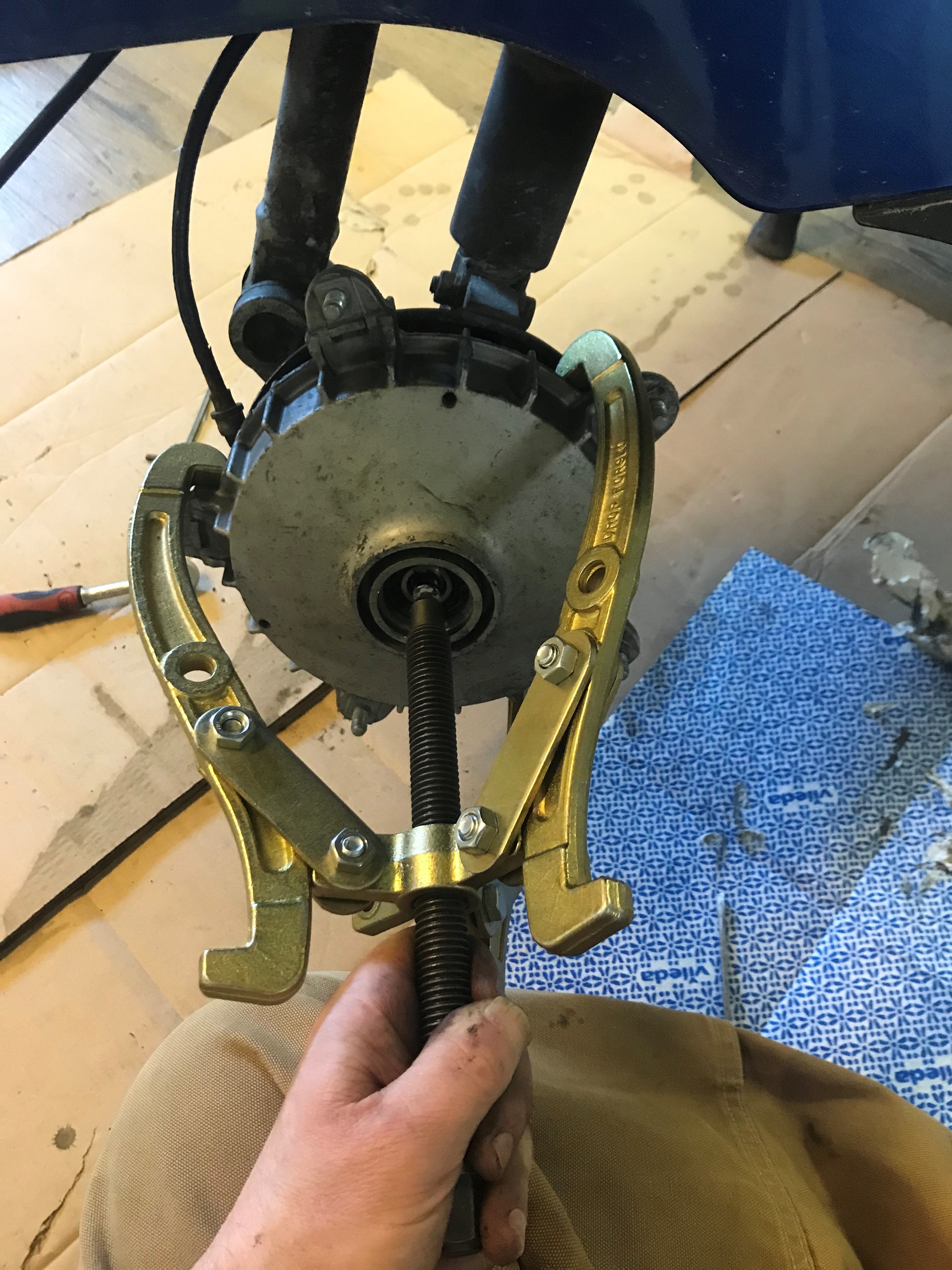

    Falls noch jemand dieses Problem hat, wollte ich zeigen, wie ich meinen Tacho repariert habe.
    Da ich die Vorderradnabe nicht lösen konnte, kaufte ich bei Amazon einen 3-Backen-Abzieher für 40 Euro. Der war etwas groß, sodass ich das Rad ausbauen musste. Wenn ein kleinerer 3-Backen-Abzieher verwendet wird, muss das Rad nicht entfernt werden. Auch der Sicherungsring unter der Kronenmutter muss nicht entfernt werden.

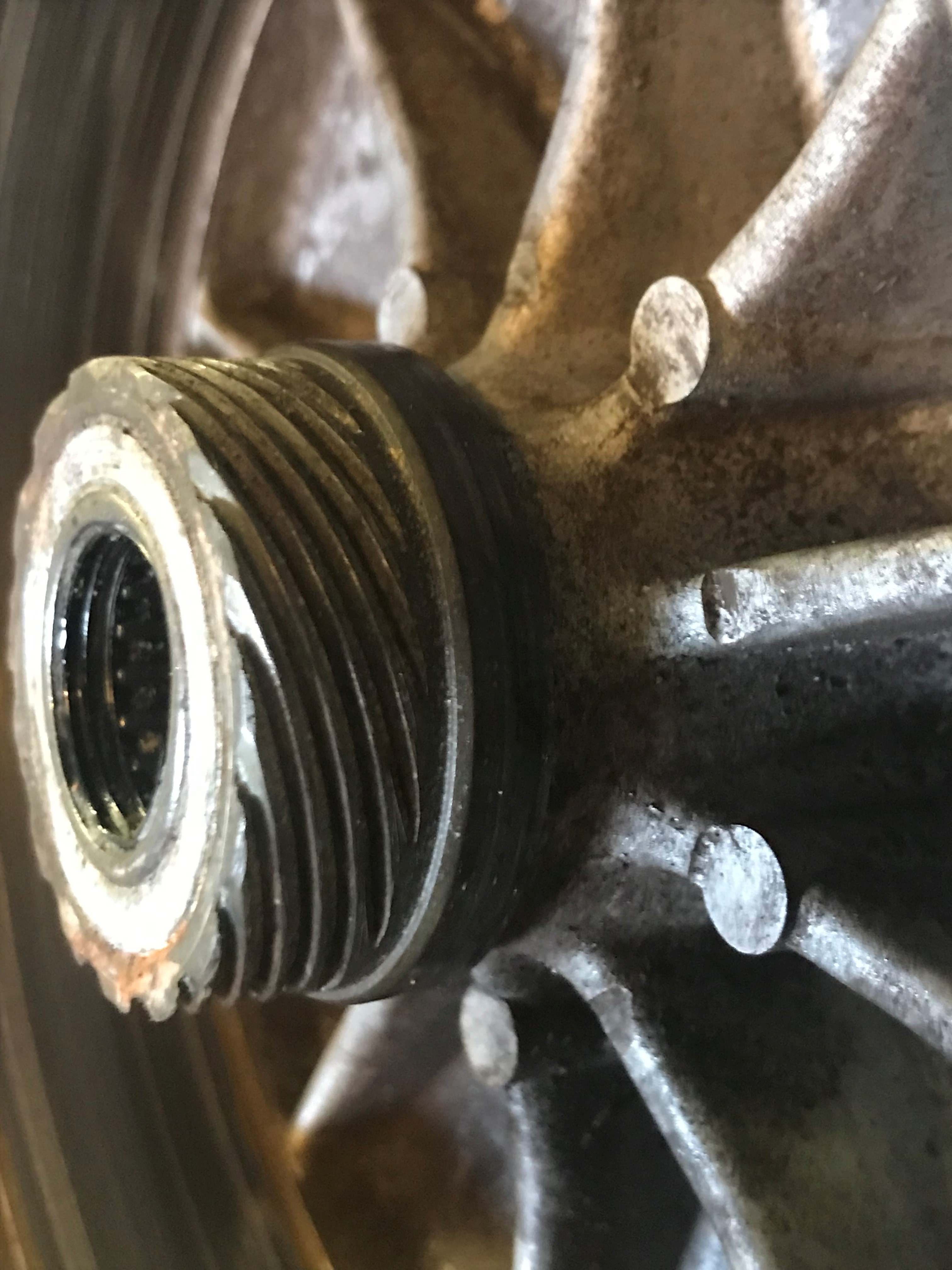

    Mit dem Abzieher ließ sich die Nabe ganz leicht lösen. Es war altes Fett darin und ich habe das Schneckenrad an der Nabe gereinigt, wie Sie auf dem Bild sehen können.

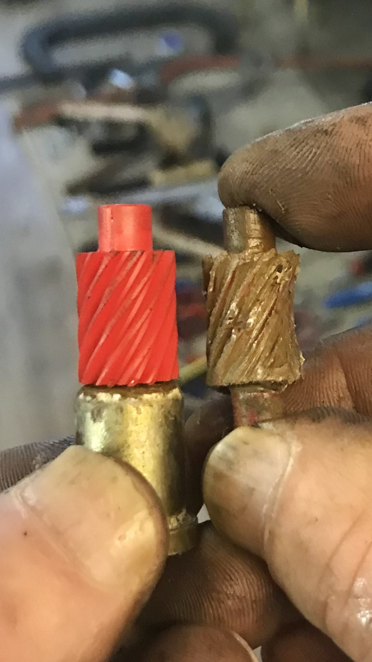

    Ich habe mir ein neues Tachowellen-Schneckengetriebe gekauft und im Vergleich sieht man auf dem Foto, dass das alte Schneckengetriebe in der Mitte abgenutzt ist. Die Vespa hat ca. 20.000 km auf dem Tacho.
    Das alte Schneckenrad lässt sich problemlos aus dem Gehäuse an der Nabe herausziehen, und das neue Schneckenrad lässt sich ebenfalls problemlos hineinschieben. Es wird mit einer schwarzen Gummidichtung dort gehalten, wo das Tachokabel in die Nabe eintritt. Eine kleine Platte mit einer schwer zugänglichen Inbusschraube hält die Tachowelle an Ort und Stelle. Ich habe die Nabe wieder mit Fett gefüllt und die Nabe ließ sich durch Anziehen der Nabenmutter leicht wieder montieren.
